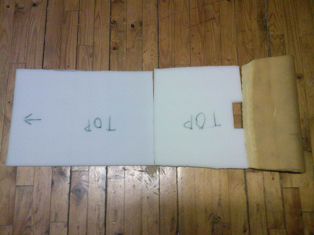

Tak po zhruba 17 hodinách čistýho času mám přídavný polstrování řidičovy sedačky hotový a vypadá celkem k světu, ale byla to teda pěkná piplačka, protože sem to všechno šil v ruce.

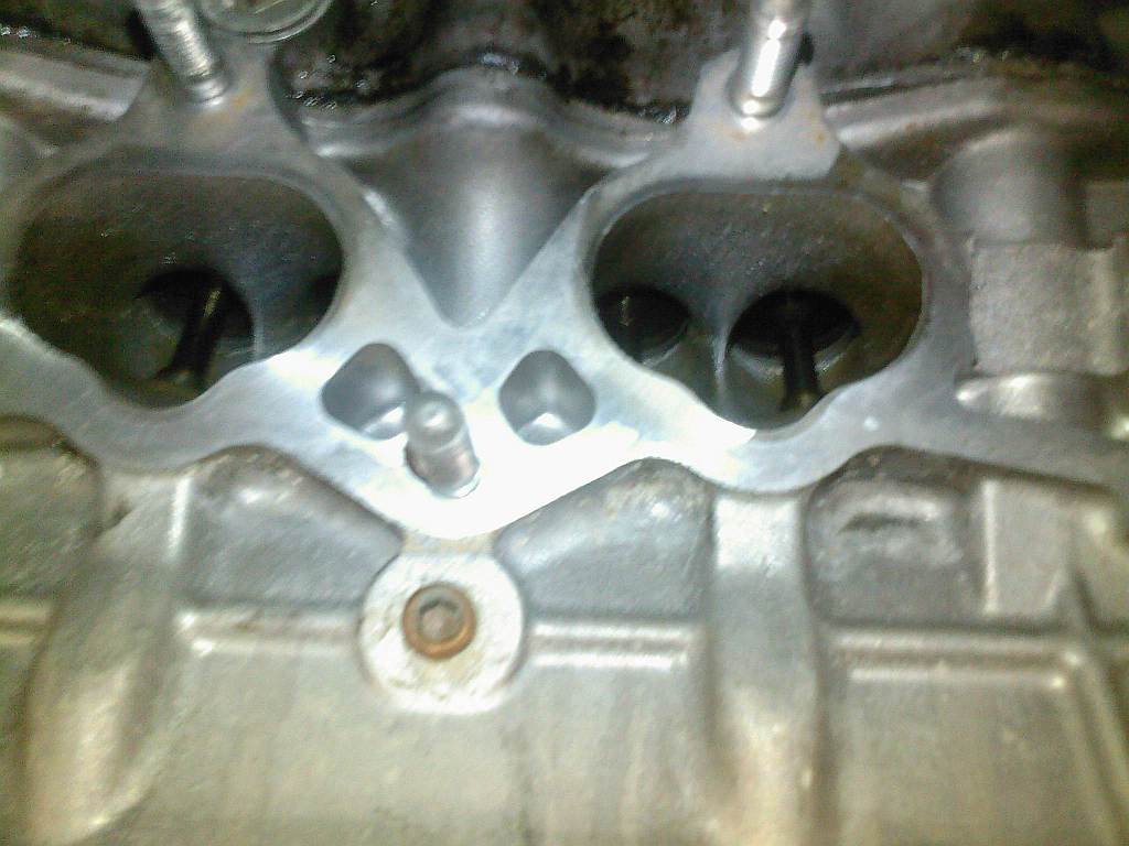

PříspěvekZaslal: 2.4.2010 , 20:20   Citovat

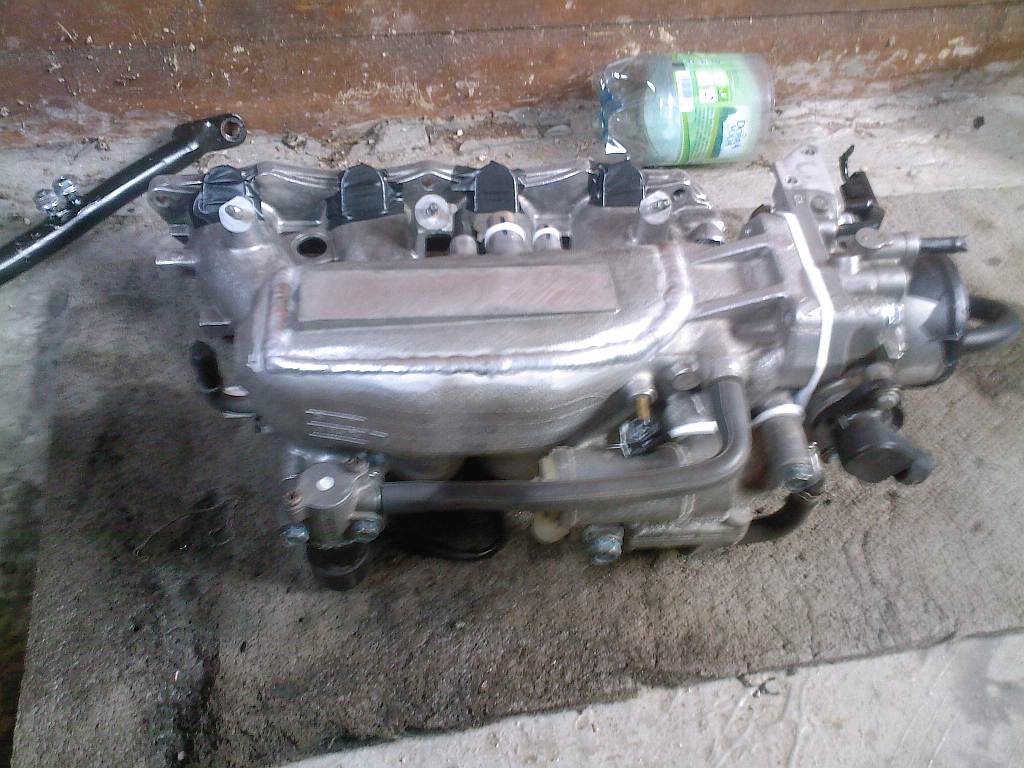

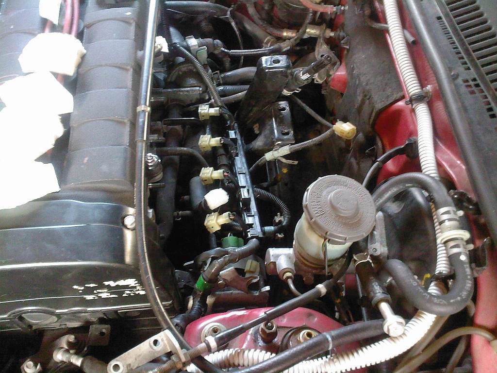

Tak dneska sem se pustil do výměny seriové sací komory a klapky za ty upravený díly. Starý sání už mám skoro venku, už mi chybí jen povolit hadici odvětrání klikovky a je to. Pokud to půjde dobře, tak zejtra nahodím fotky z výměny a taky nějaký ty dojmy z toho jak to po výměně jede.

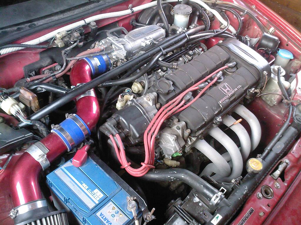

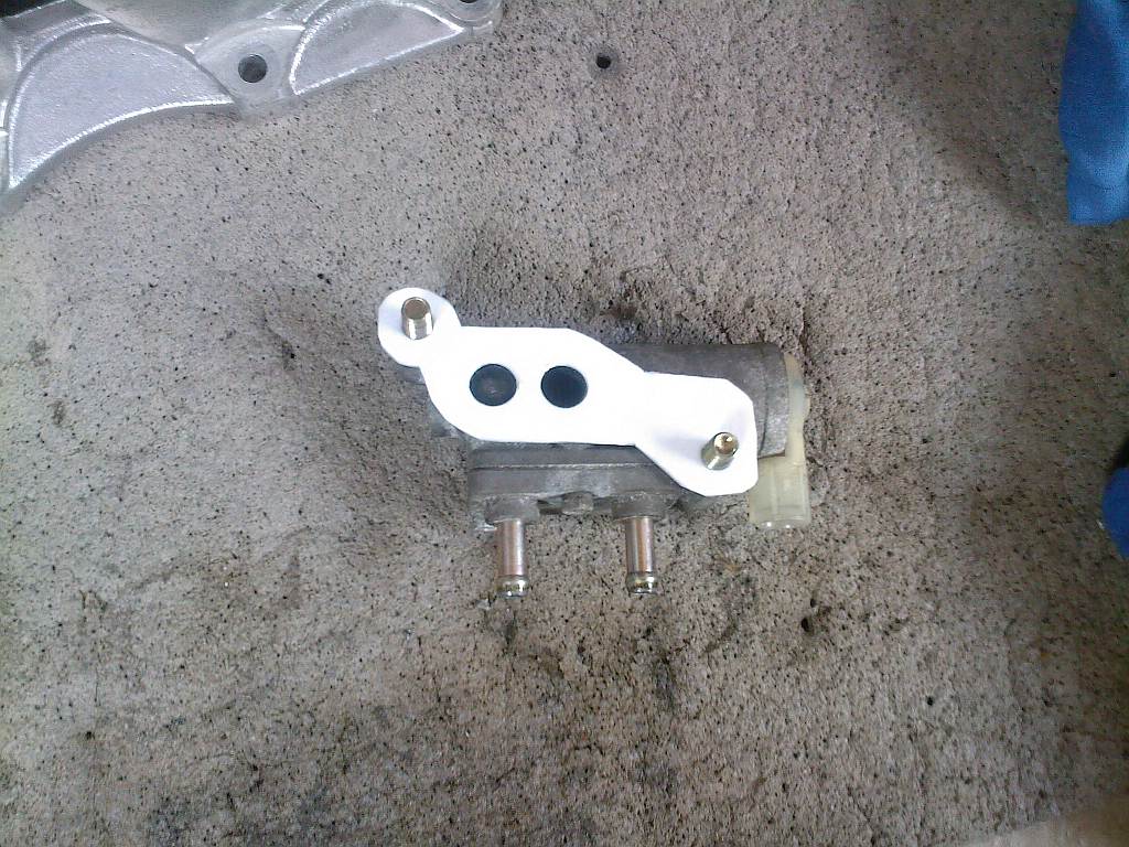

PříspěvekZaslal: 3.4.2010 , 20:57   Citovat
Tak sáni i klapka už jsou na místě, takže sem můžu hodit pár fotek z montáže a taky nějaký dojmy z prvního projetí. Auto táhne znatelně o něco víc už od nízkých otáček a celkově je cítit, že má teď motor o malinko větší sílu.
montáž 01.jpg, 130.81 kB
montáž 02.jpg, 75.98 kB
montáž 03.jpg, 83.35 kB
montáž 04.jpg, 150.94 kB
montáž 05.jpg, 112.31 kB
montáž 06.jpg, 120.87 kB
montáž 07.jpg, 158.31 kB

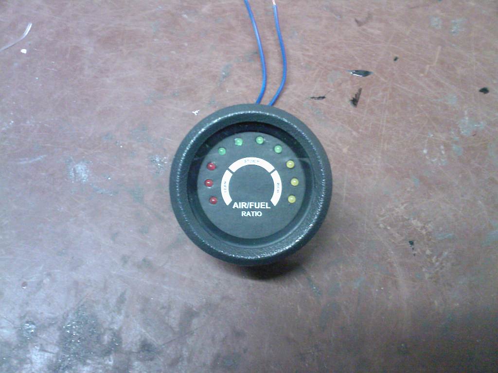

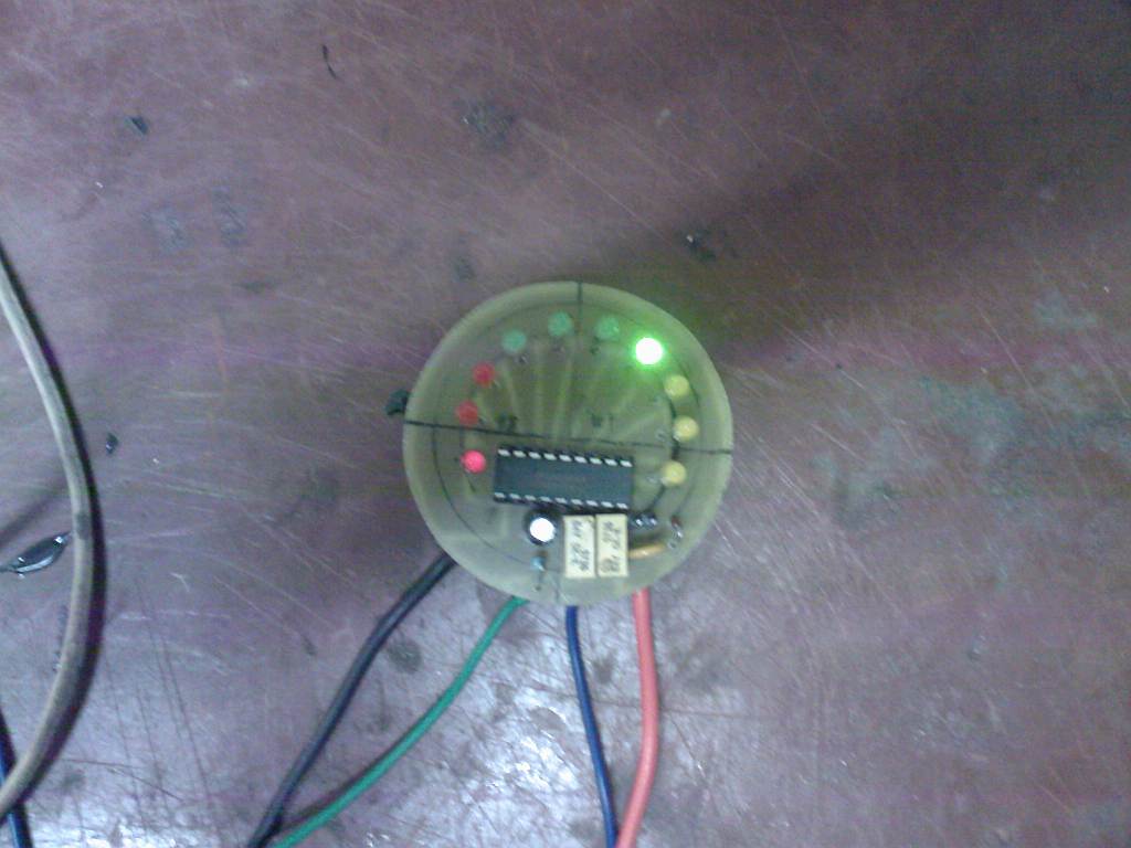

LJay je teď offline  LJay
PříspěvekZaslal: 7.4.2010 , 23:03   Citovat

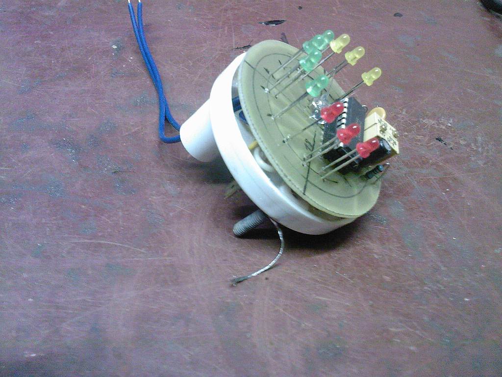

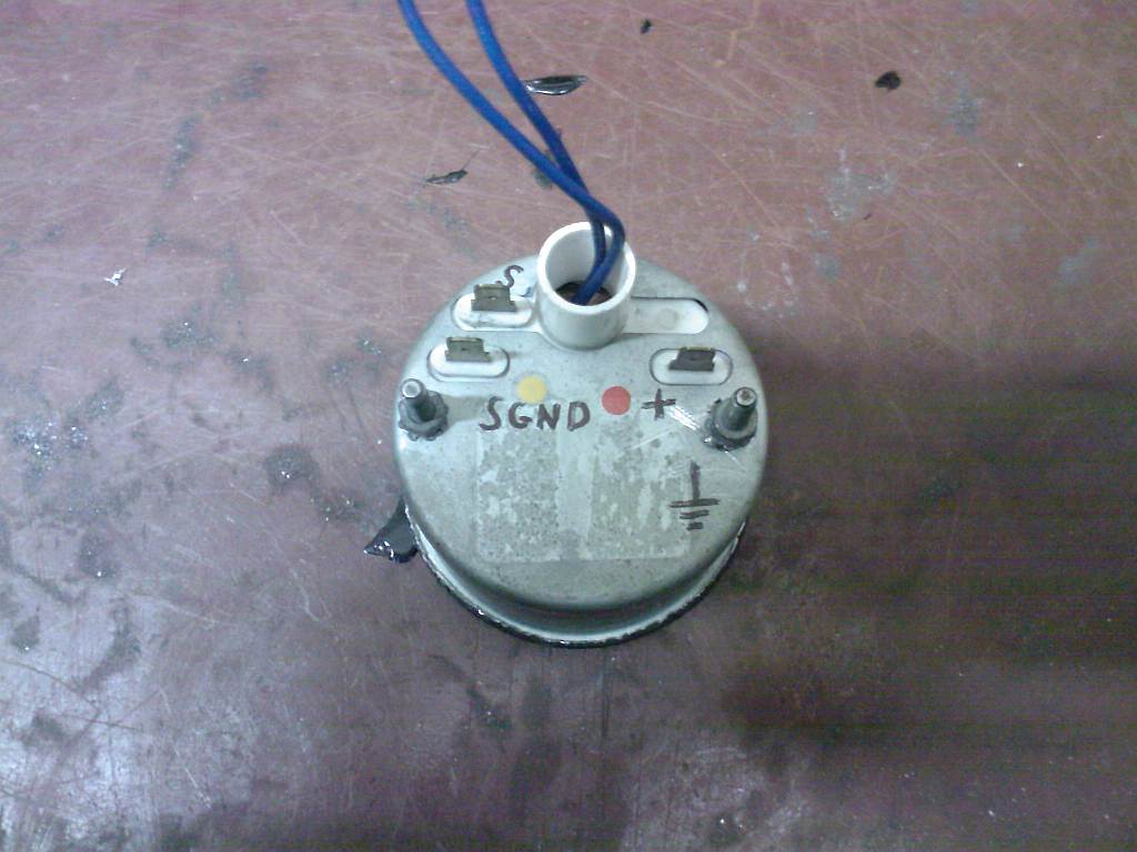

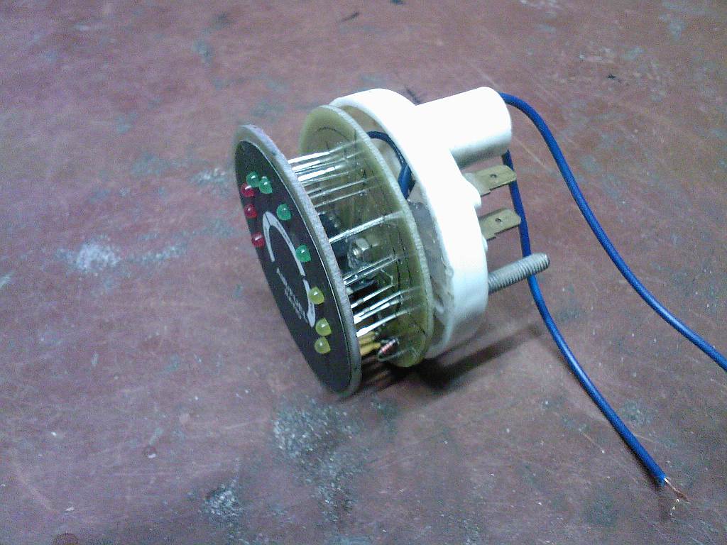

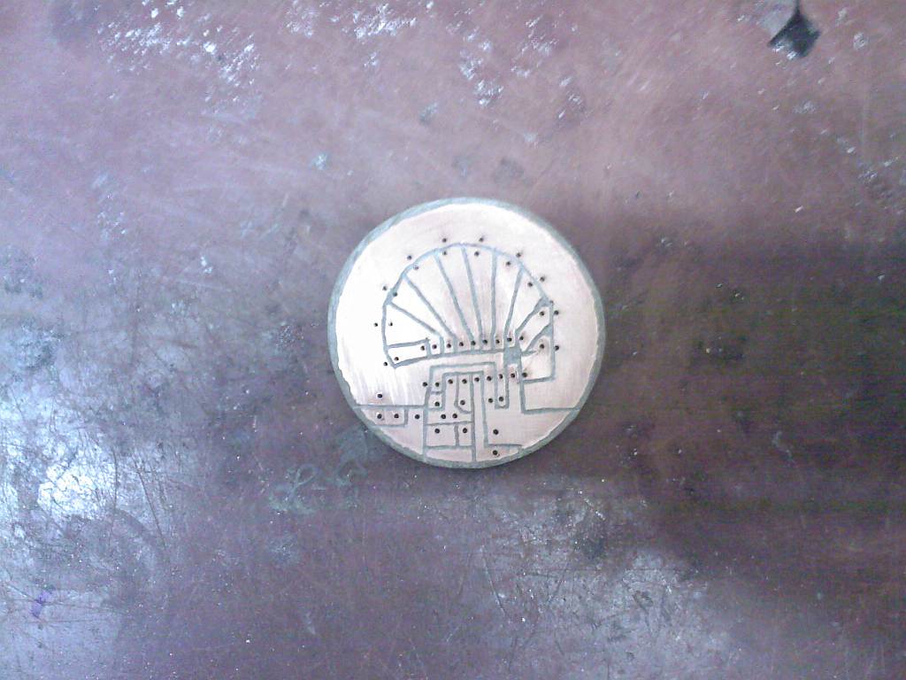

Tak sem se dneska pustil do výroby indikátoru funkce lambdy. Indikátor samotný bude umístěný v tělě bývalého palivoměru ze škody 120 a ten si pak nemontuju, nejspíš do šachty pro autorádio. DPS sem nakonec neleptal, ale vybrousil, protože se mi nechtělo kvuli jedné destičce kupovat leptací roztok. Indikátor bude přepínatelný mezi dvěma režimy zobrazení páskový a bodový. V autě si ho asi nechám přepnutý na bodový režim, abych tam z toho neměl zbytečně diskotéku Velmi šťastný
AF budik 01.jpg, 82.07 kB
AF budik 02.jpg, 75.51 kB
AF budik 03.jpg, 66.24 kB
Příspěvky: 2973 1991 CR-X

monty je teď offline  monty
PříspěvekZaslal: 8.4.2010 , 6:07   Citovat
cca 100,- záleží kde koupíš součástky ,jak to zapracuješ tzn + případná krabička.Kdyby měl dobudoucna někdo zájem v sz mám zprávu od jednoho zdejšího člena s nabídkou výroby , čekám jen až si to zkusí složit a hodí nějakou cenovku.
Příspěvky: 5207 1988 Prelude
PříspěvekZaslal: 8.4.2010 , 8:31   Citovat

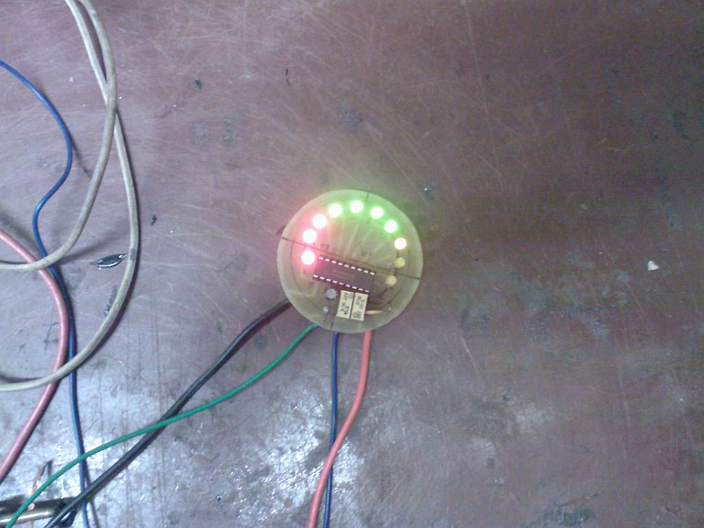

Jj cenově to výjde přibližně kolem těch 100,- jak píše Monty.
Monty čirou náhodou si asi nepamatuješ co se musí udělat, aby v bodovym zapojení byla ta první led uplně pohaslá? Já mám pocit, že se zapojuje přes nějaký odpor, ale nejsem si sto pro jistej.
PříspěvekZaslal: 9.4.2010 , 7:58   Citovat
já jsem bodový neřešil ,ale buď jen odpor nebo to střihnout tranzistorem.
PříspěvekZaslal: 9.4.2010 , 17:02   Citovat
Už sem to našel. Na tu první LEDku se musí dát paralelně odpor 10k.

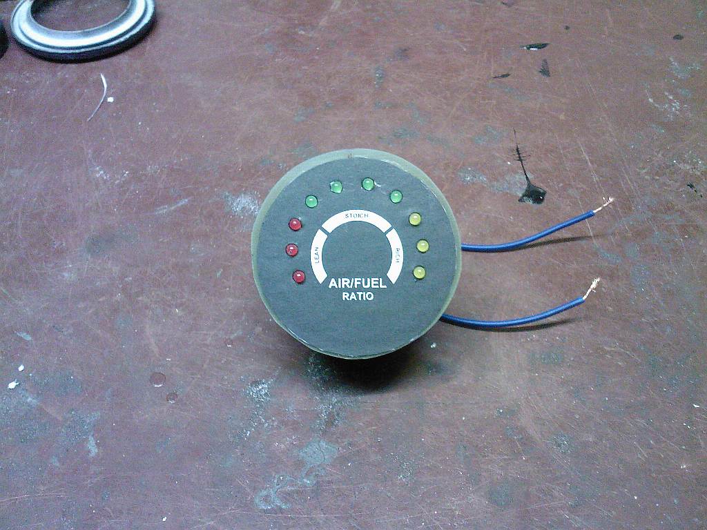

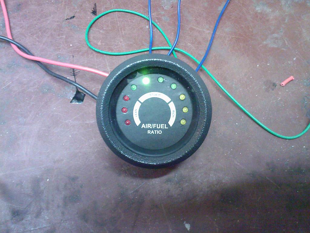

PříspěvekZaslal: 9.4.2010 , 23:23   Citovat

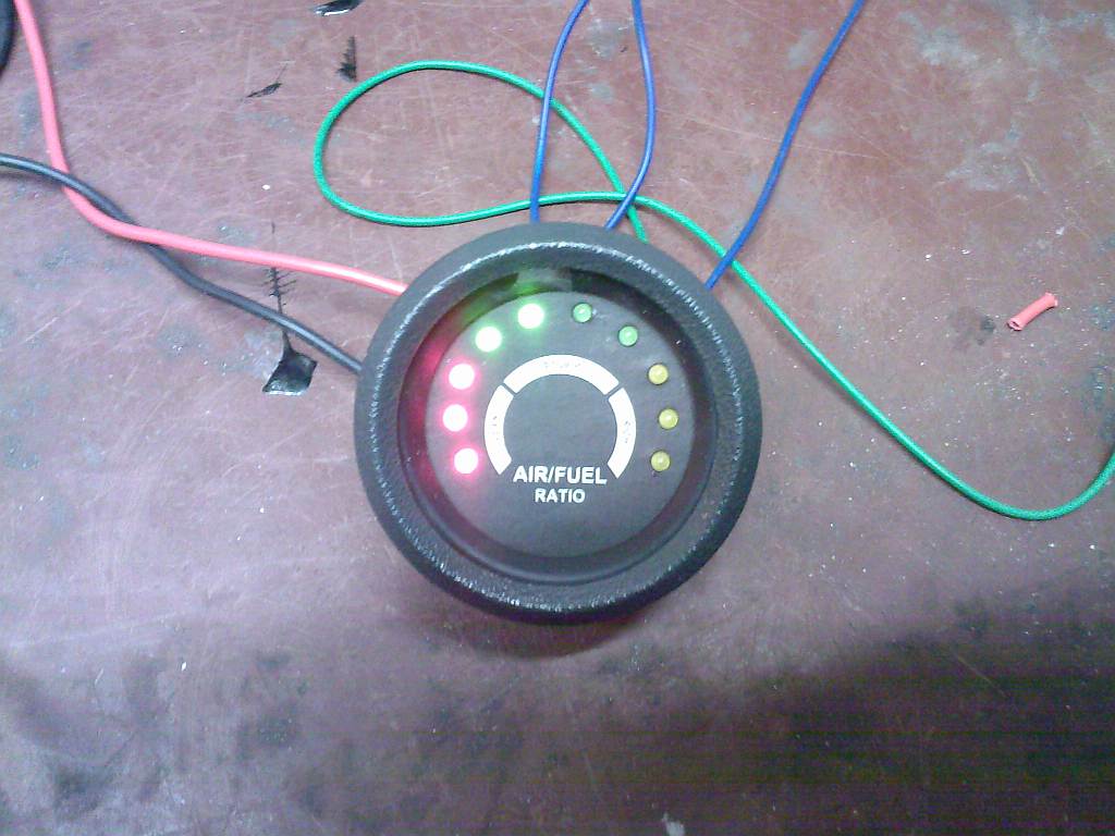

Budík je hotový a zejtra se bude montovat do auta.
AF budik 04.jpg, 103.86 kB
AF budik 05.jpg, 113.79 kB
AF budik 06.jpg, 99.74 kB
AF budik 07.jpg, 69.4 kB
AF budik 08.jpg, 75.66 kB
AF budik 09.jpg, 118.27 kB
AF budik 10.jpg, 84.82 kB
AF budik 11.jpg, 89.26 kB
