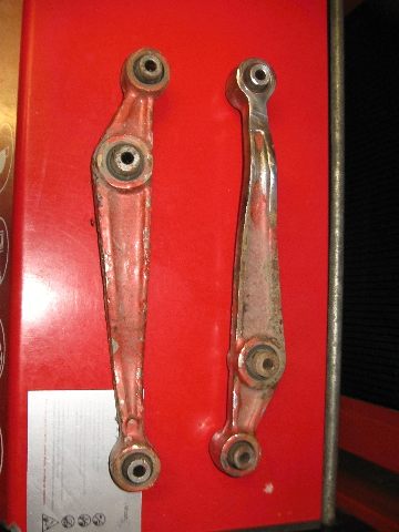

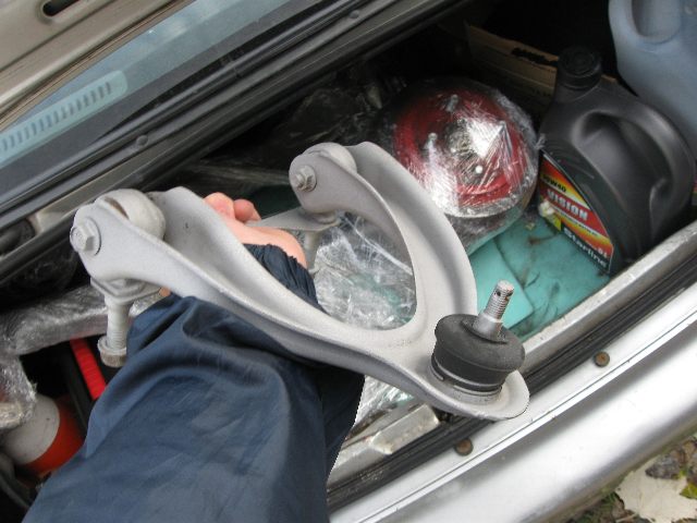

Opískováno:
- dvě přední horní ramena (fotky "dříve" a "nyní")
- dvě spodní ramena (poznáte někdo z fotky "před pískováním", zda jsou přední nebo zadní?)
- přední stabilizátor
- křížový klíč na kola
- dvě zadní podélná ramena
- dvě vidličky tlumičů
už jen vypálit staré silentbloky ven, vymlátit čepy, nalisovat nové čepy i silenty, natřít na zlato a hurá s tím na auto Je to tam.

hele moje starý zadní ramena Úsměv
Příspěvky: 10086 2002 CR-V
PříspěvekZaslal: 25.10.2013 , 17:26   Citovat
aha, takže jsou zadní Velmi šťastný díky..
Příspěvky: 4973 1992 Civic
sablos je teď offline  sablos
PříspěvekZaslal: 25.10.2013 , 18:00   Citovat
dj-bobr napsal:
přední vypadaj uplně jinak.

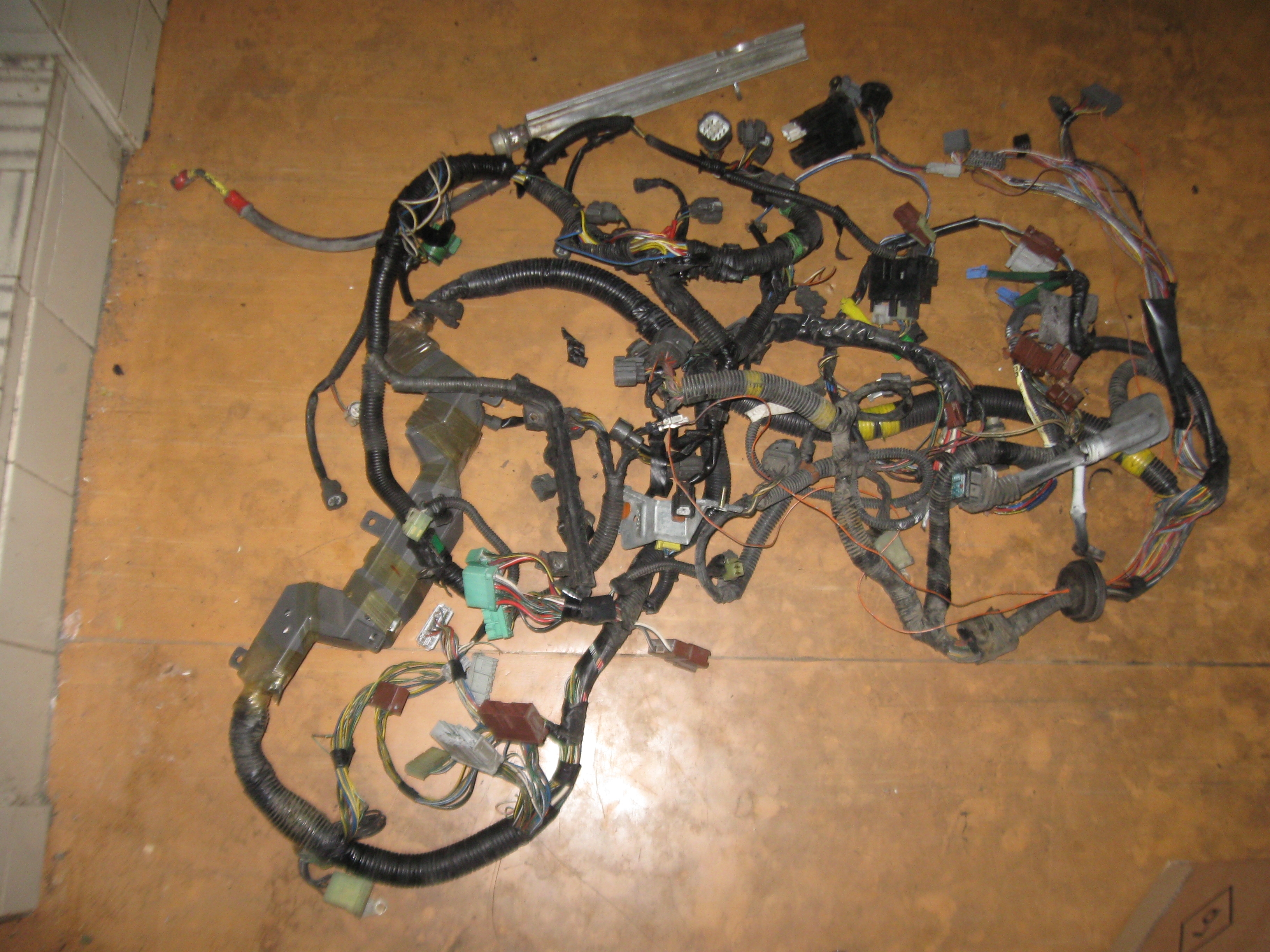

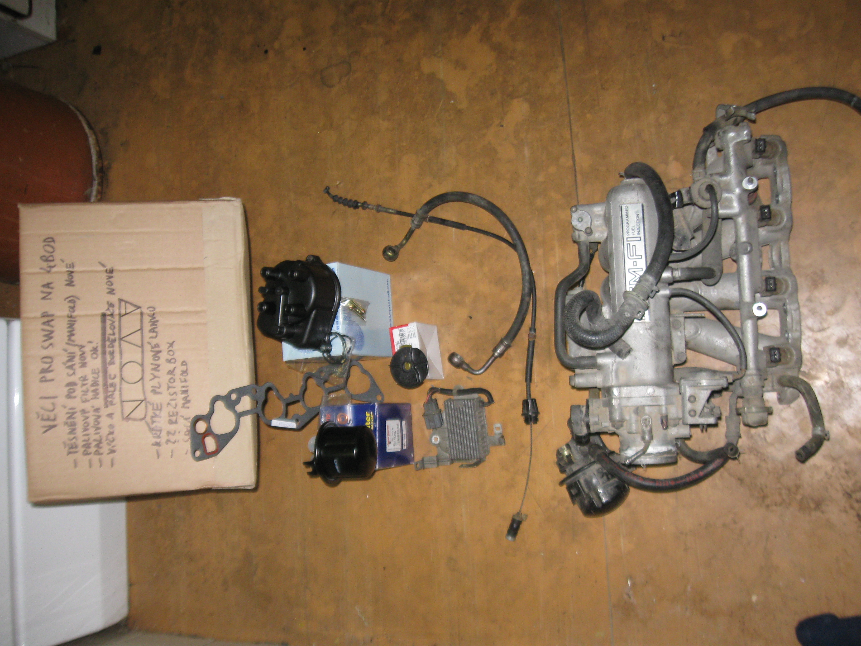

Shromáždil jsem veškeré díly, co mám připravené pro swap na čtyřbod:
- nové těsnění pod sání
- nový palivový filtr
- OK palivová hadice
- nový palec a víčko rozdělovače
- krátké plynové lanko
- jakási elektronická věc s chladičem, je to rezistorbox?
- sací manifold se vstřiky
- celá elektrika z auta C5g coupé
- navíc jedna palivová lišta..
Líp to vyfotit nešlo, v domácích podmínkách je i tohle zázrak Velmi šťastný
Chybí mi tedy jen rozdělovač (mám rozjednáno s Minorem) a ECU (mám rozjednáno s Fishem), nebo ještě něco? Prosím, kdo toto čtete a (ne)vidíte něco zásadního, co chybí, napište..
Čtyřdrátovou lambdu zatím nasimuluju normální jednodrátovkou a odporem předstírajícím odběr výhřevu..

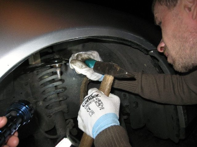

Včera jsem nazul dvě nové pneu Sava Eskimo (13", gumy 2x915Kč + nazutí 2x100Kč), loňské polarisky s 5.5mm a 4.8mm jsem hodil dozadu..
Důležitější však byla výměna horního pravého předního čepu (starý kus Teknorot, nový Delphi) - od minulých zkušeností s odchodem čepu mě cvakání od nápravy dokopalo k velmi rychlé výměně a musím velice poděkovat Mírovi HTB za profesionální výměnu (a vyprávění zkušeností a různých pikantností ze závodů i servisní práce) a M@jkovi za kibicování, vercajk a asistenci je to dobrý
