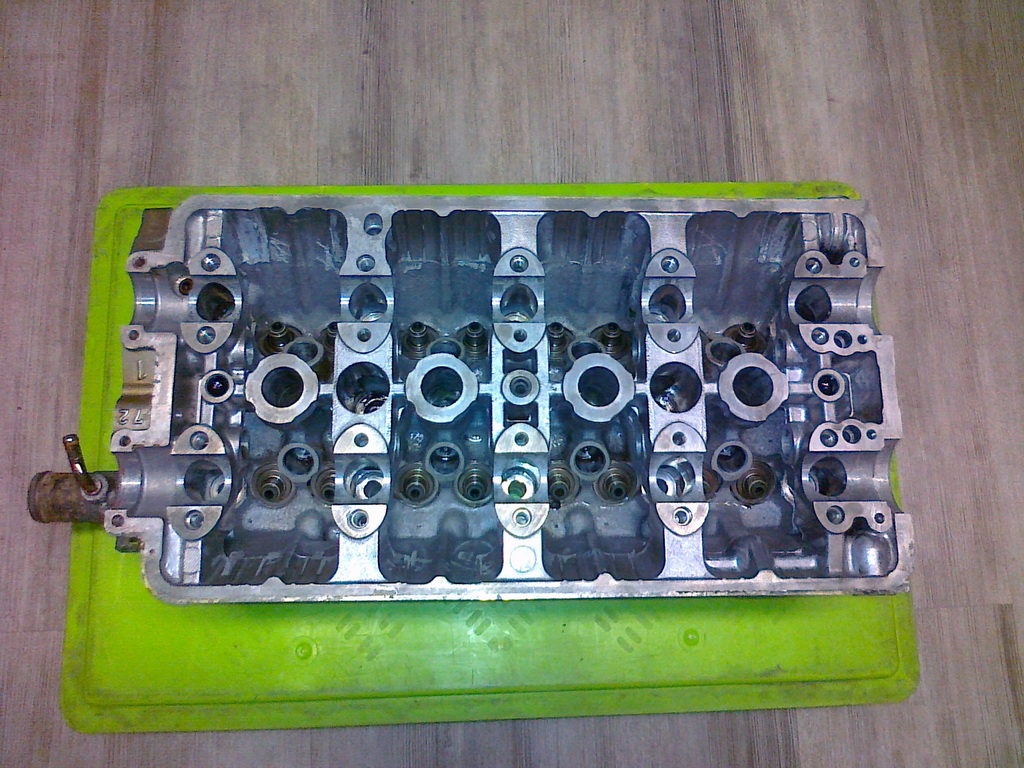

to jsem si myslel taky. ale ten zapečenej olej nechce jít dolu. tak přemejšlim jestli to mam nechat nějakou dobu naložený v nádobě s naftou nebo jestli to vzít dráťákovou násadou na vrtačku

jde to pekne dolu carlanem a tech benzinem, bude pak jako nova je to dobrý

dnešní progress. jen já, vrtačka a mosaznej dráťák na vrtačku

actual progress
