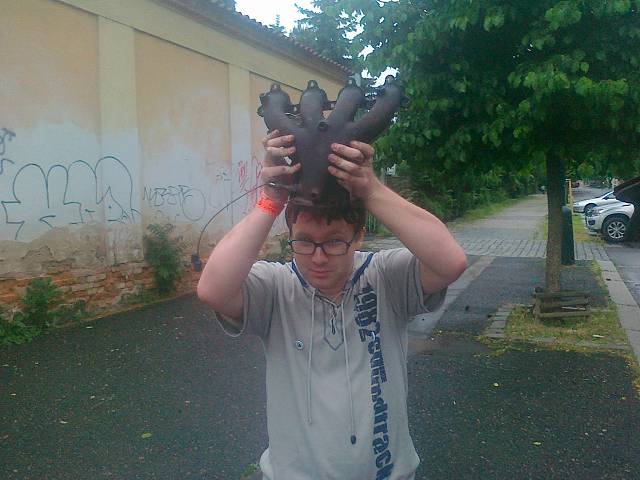

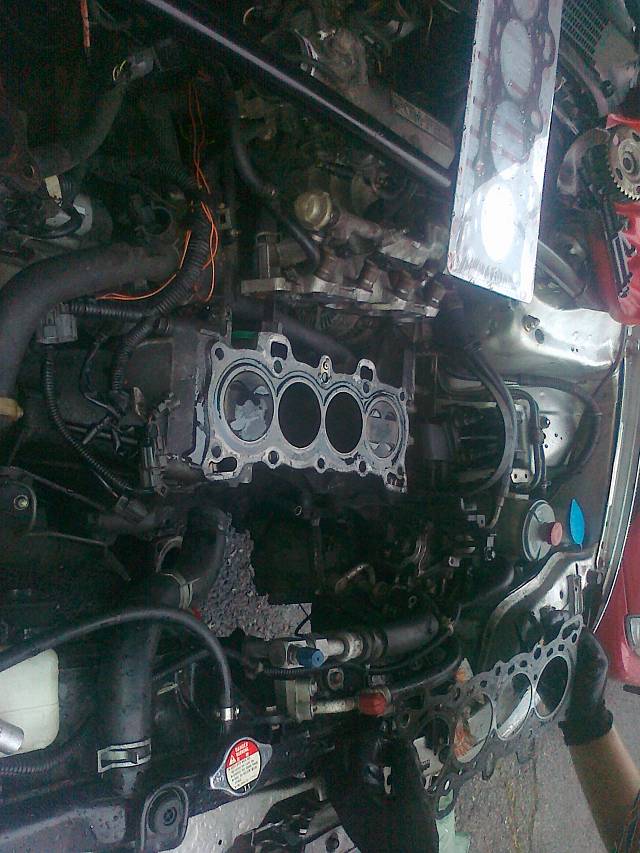

Dáme malej update. Samozřejmě jakmile jsme začali pracovat, začalo mohutně pršet - jak už to tak bývá zvykem .. Míra má asi nějakou dešťovou auru nebo co, každopádně už to je fakt trapný, stane se to příště a hledám si jiného mechanika pořádnej výtlem
Byly mi nasazeny parohy (svody), sundali jsme palici, voda byla mastná, těsnění pod hlavou nijak extra zřetelně prostřelené - jen na jednom místě bylo cosi znát. Rýhy na stěnách válců nikde - uf, aspoň že tak. Míra mi dokonce pochválil, jak jezdím na ten etanol, že je vnitřek motoru krásně čistej Velmi šťastný
Ventily jsou tam všechny (Velmi šťastný), podpáleně nevypadají..
Pro nepřízeň počasí jsme položili hlavu jen tak zpátky, nahoru víko a pokračování v sobotu (dnes).
Nemáte někdo nějakou fintu, jak se dostat snadno k napínáku rozvodového řemene? (ve smyslu - aby k němu šla strčit gola)

Nejčernější představy se potvrdily, po výměně těsnění pod hlavou se nezměnilo vůbec nic, furt jede na tři válce a bílej čoud z vejfuku.. já se na to už wc naštvanej
takže se obávám, že nejlevnější další varianta je sehnat funkční motor D15B2 a swapnout ho..
