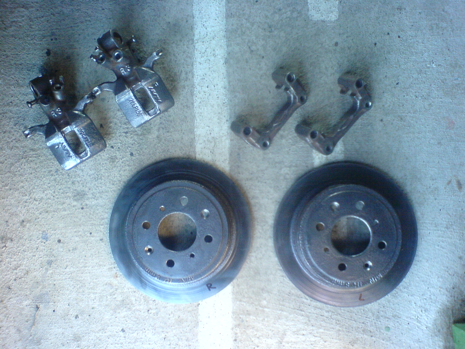

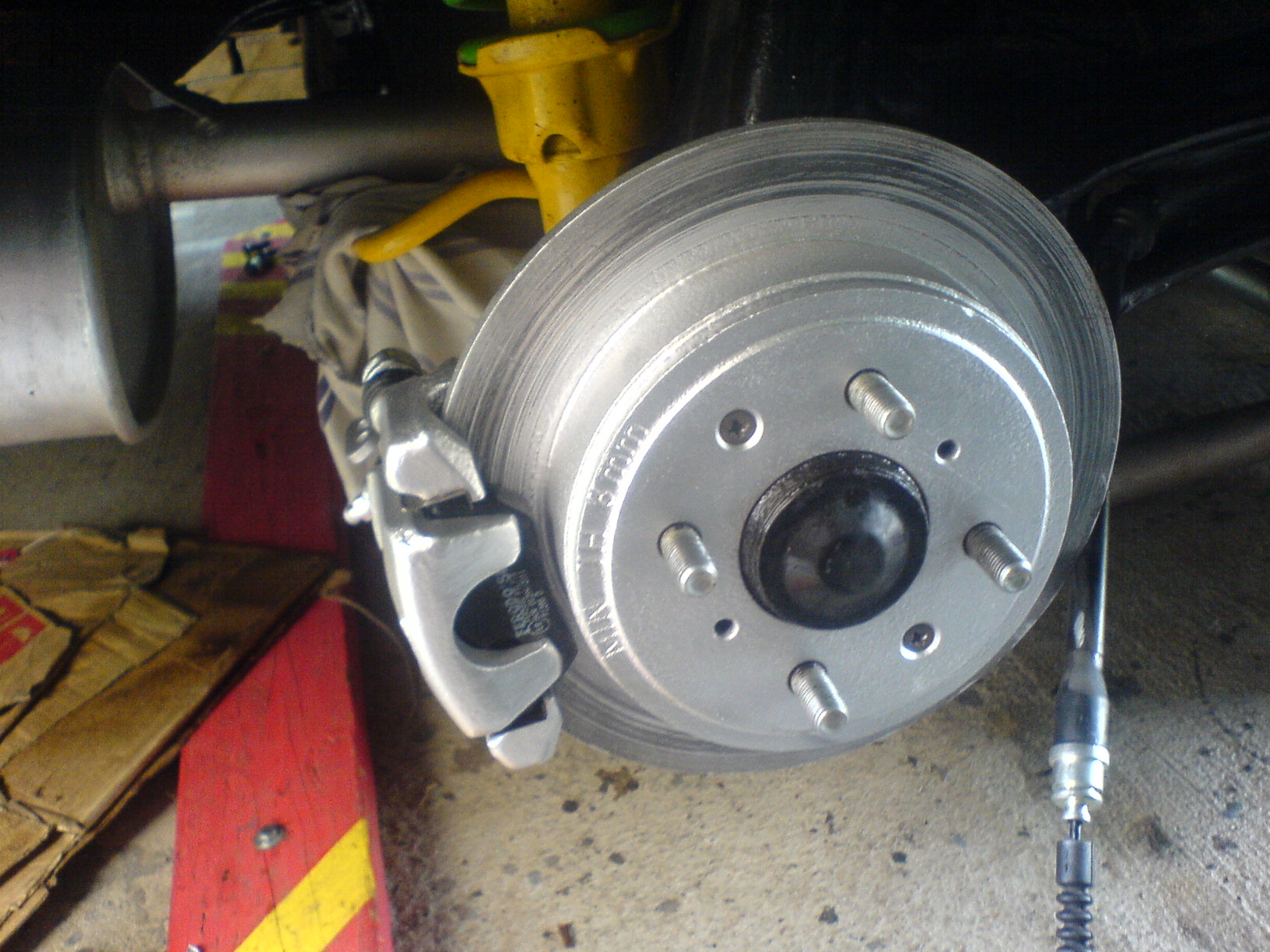

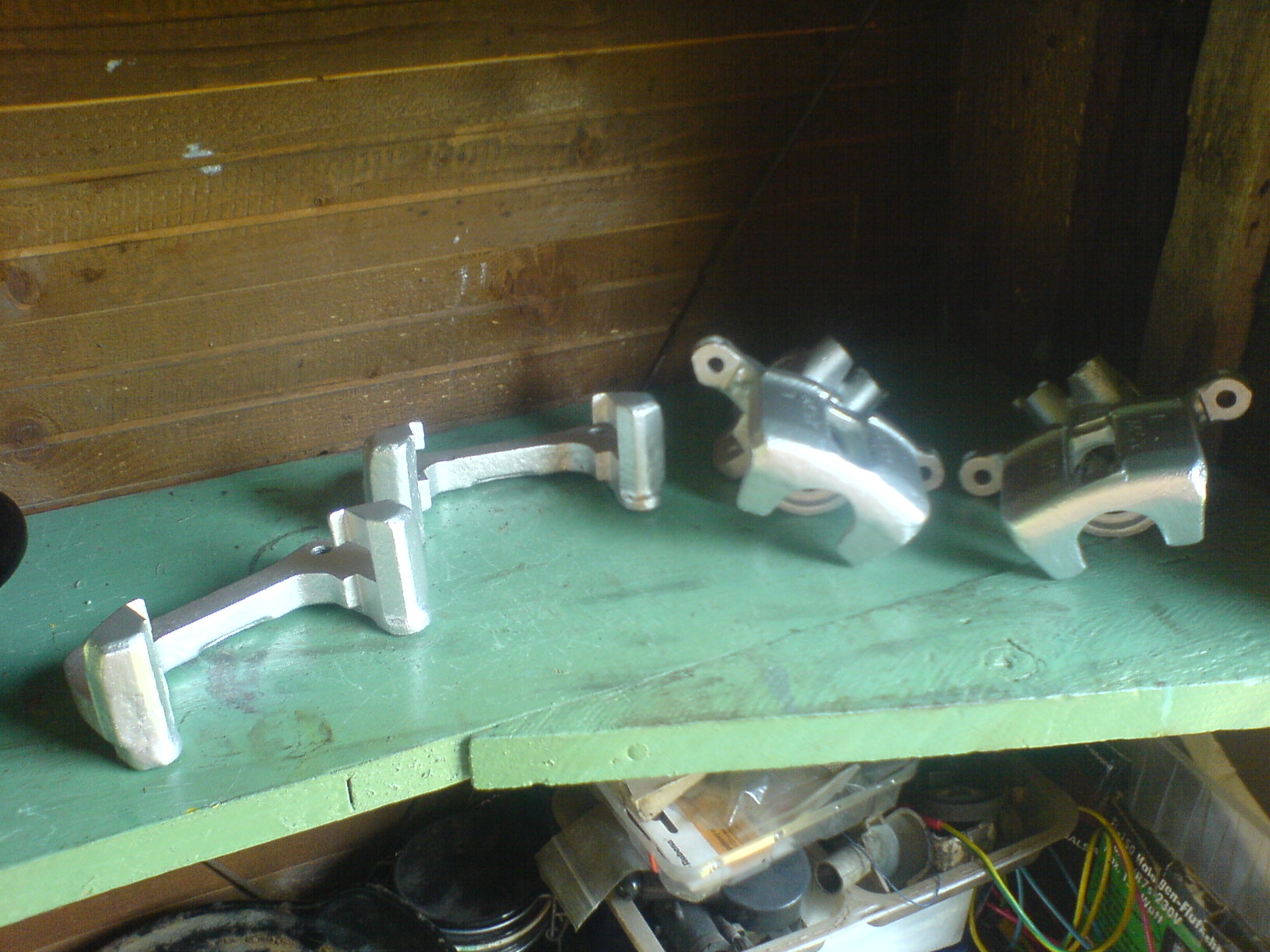

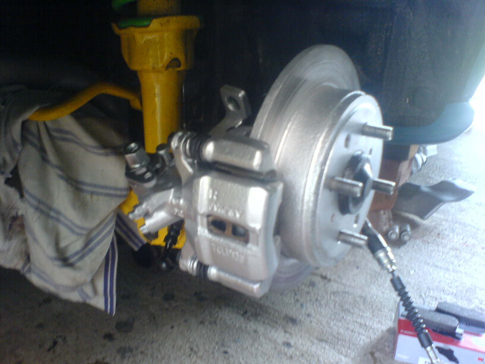

Chvíli potom přišla řada na zadní kotoučové brzdy. Takže rozebrat do poslední pružinky, repas, nové desky, bohužel ne kotouče (tomu jsem ale stejně neunikl a auto posléze dostalo nové brzdové kotouče i desky Brembo Úsměv ) Samotná montáž třmenů nakonec nebyla tak snadná jak jsem si myslel, jelikož jsem chtěl zachovat své podélné rameno, musela se demontovat část, na které je přišroubován brzdič. To byl ale také nelehký úkol, šrouby nešly povolit žádným klíčem, několik jich i umřelo na tomto úkolu Velmi šťastný a nakonec už ani samotné šrouby nebyly použitelné, takže vše odvrtat kobaltovým vrtákem (tohle už nikdy nechci dělat Velmi šťastný ) a poté opět sešroubovat novými pevnostnímy šrouby... Nakonec ale vše klaplo jak mělo Úsměv

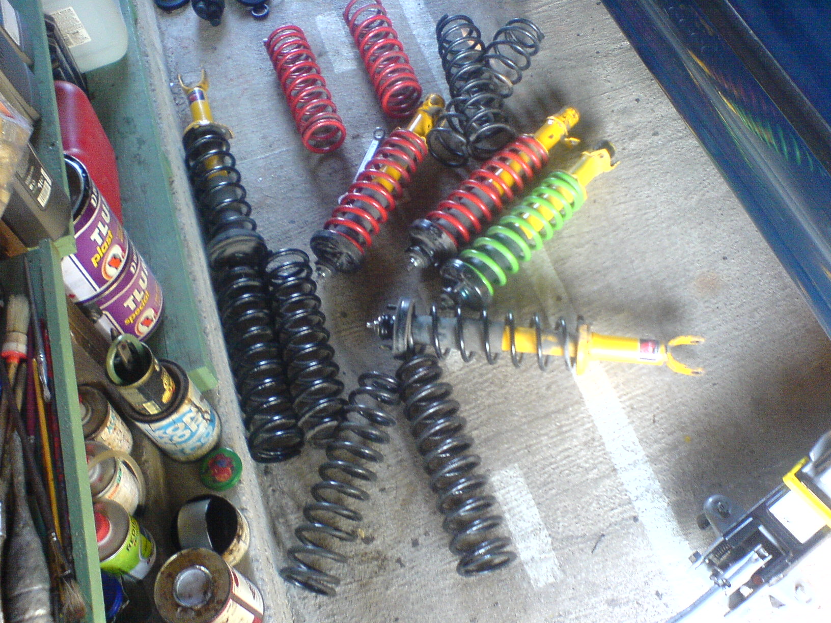

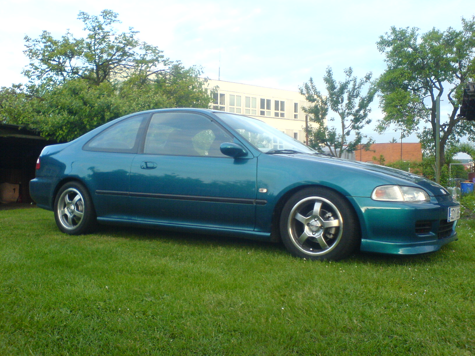

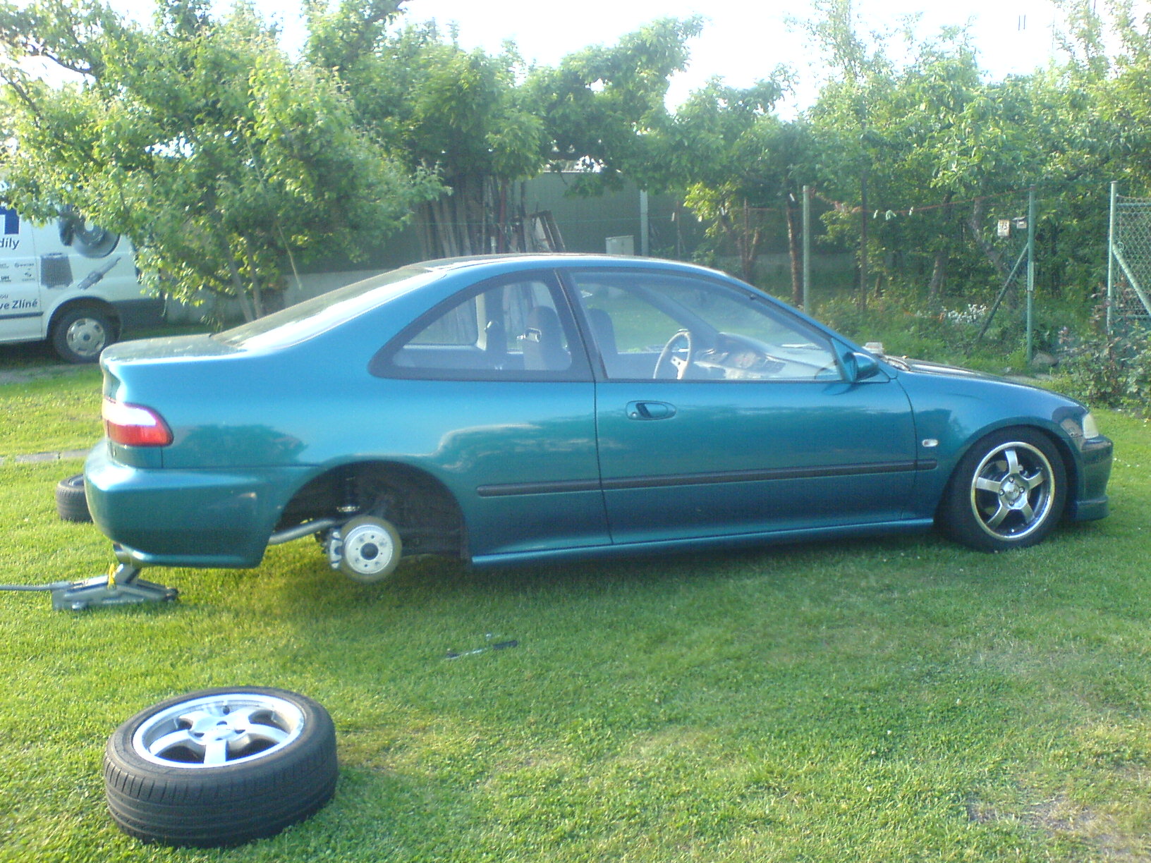

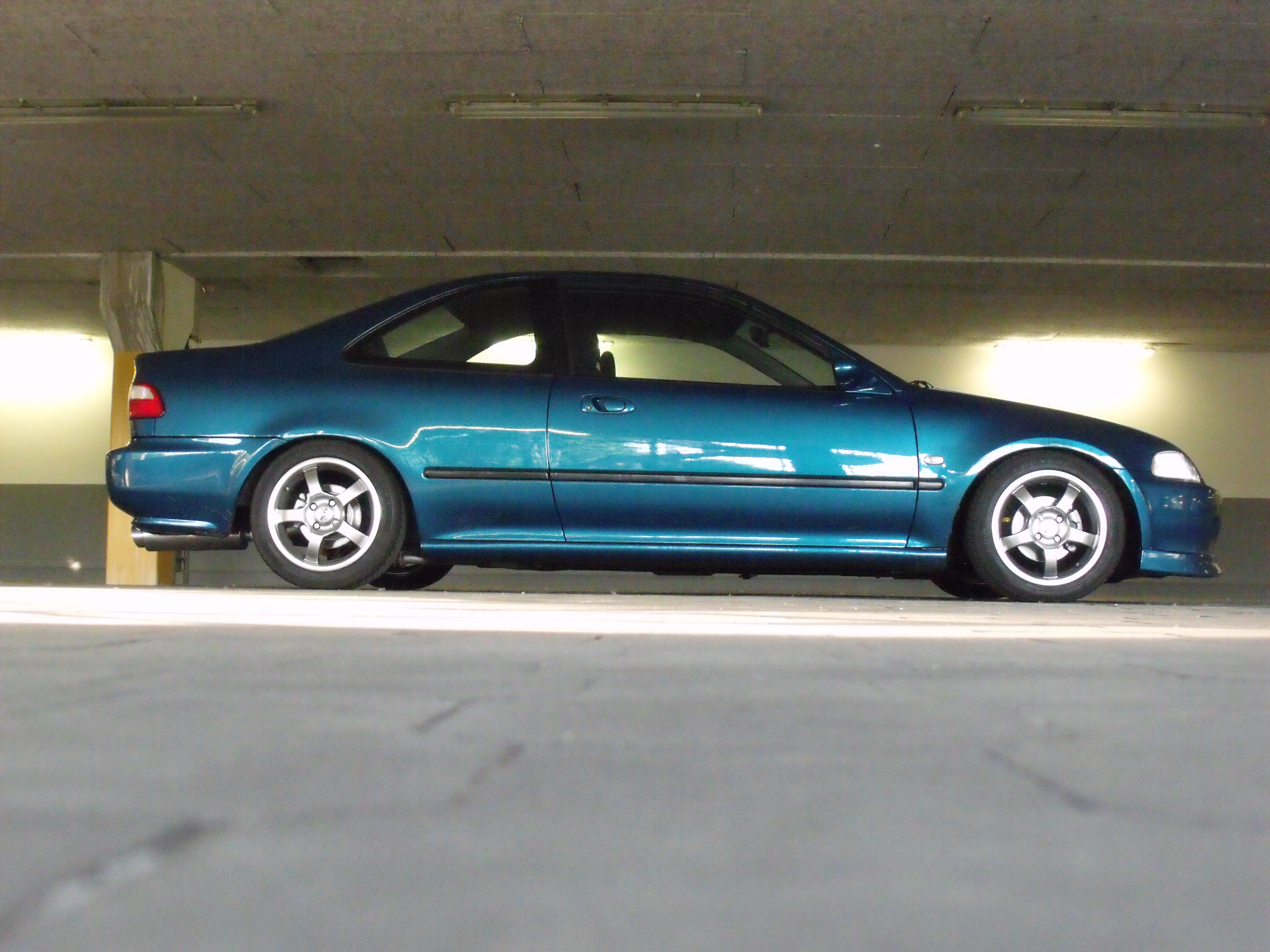

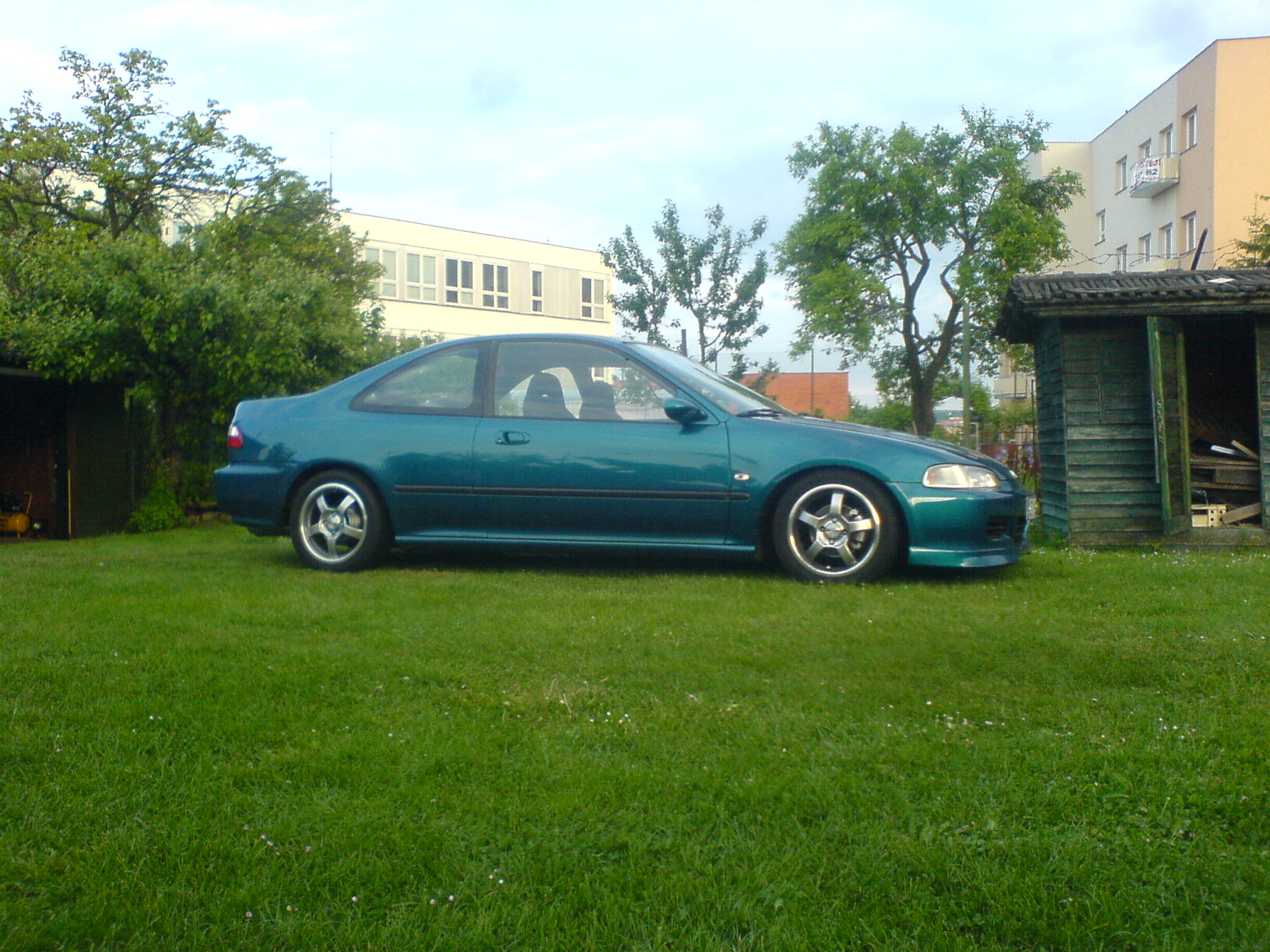

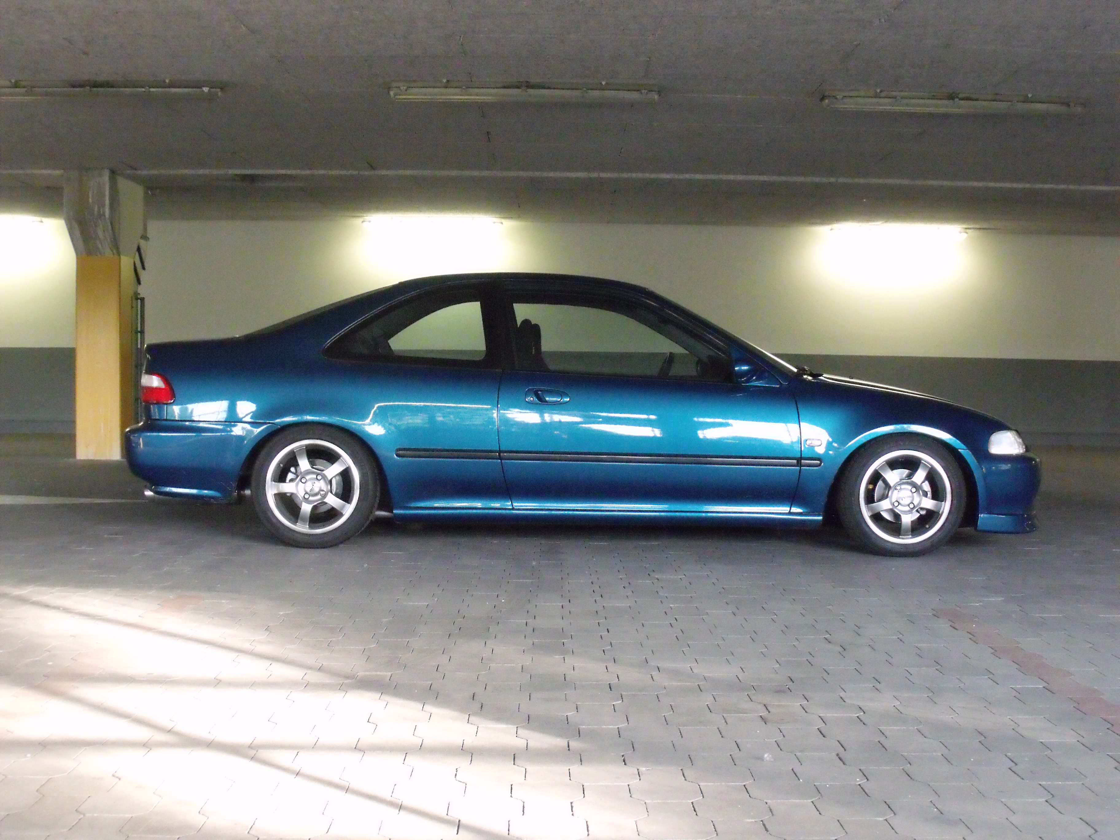

Poslední zásah který jsem ještě ten rok stihl, byl, že jsem poslal auto zase o trochu k zemi (podle fotky alespoň předek) díky sportovním pružinám a kratším tlumičům.

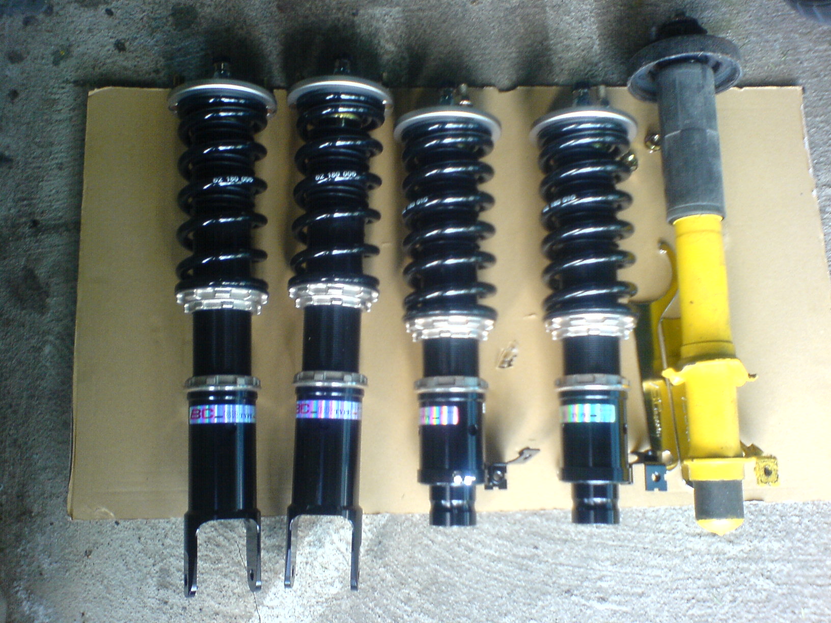

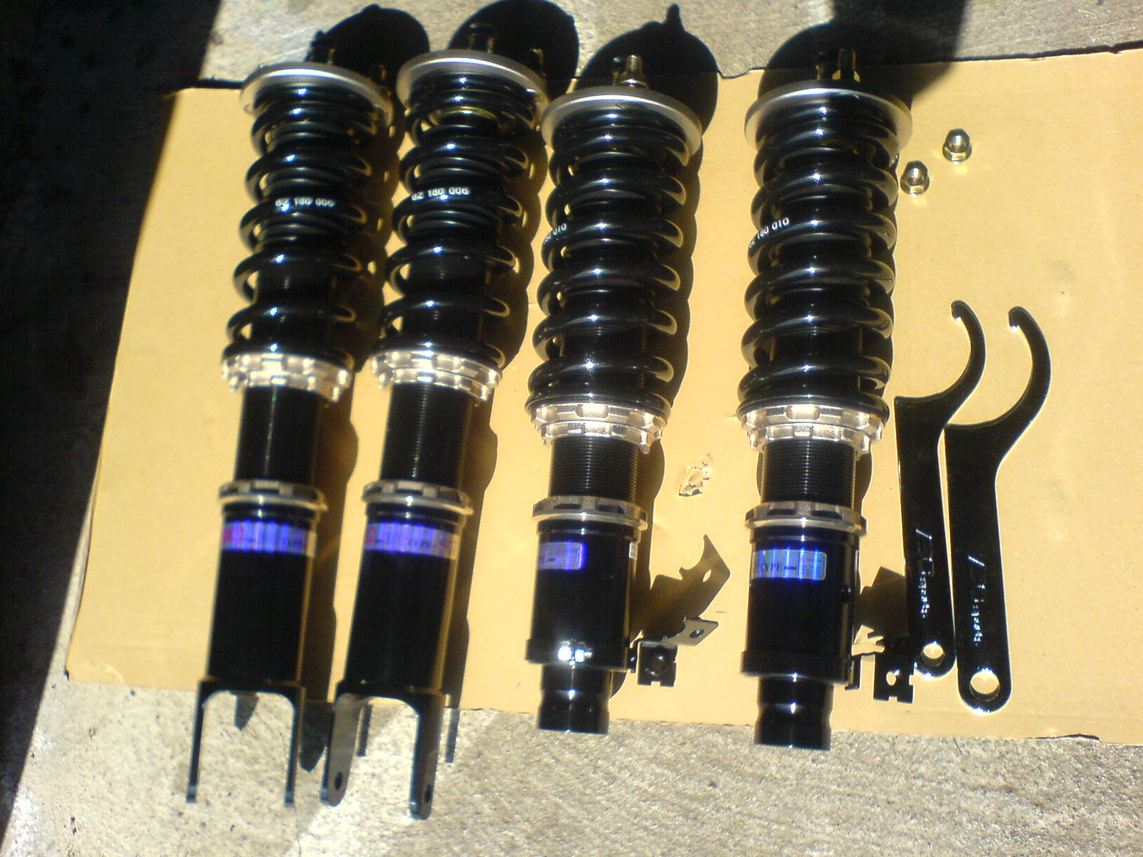

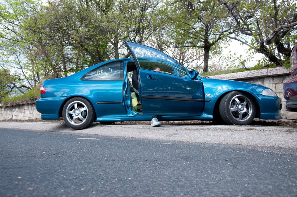

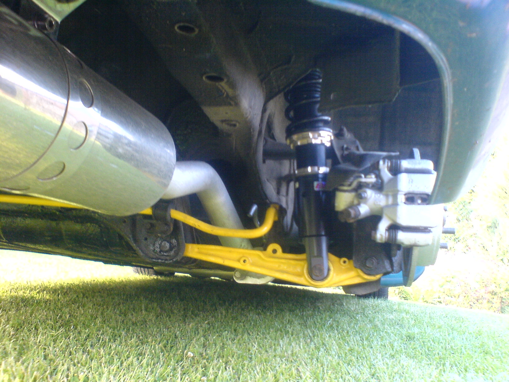

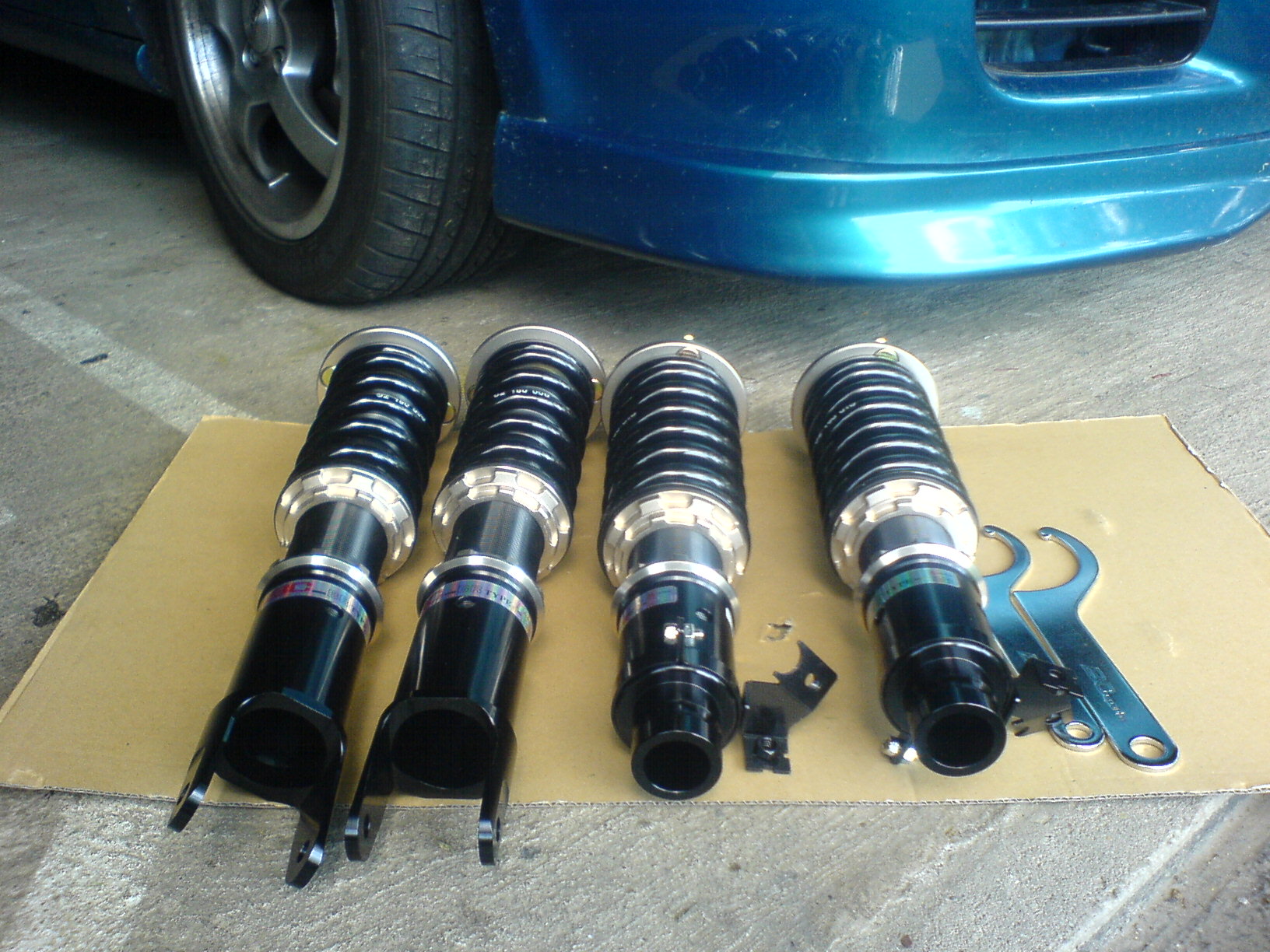

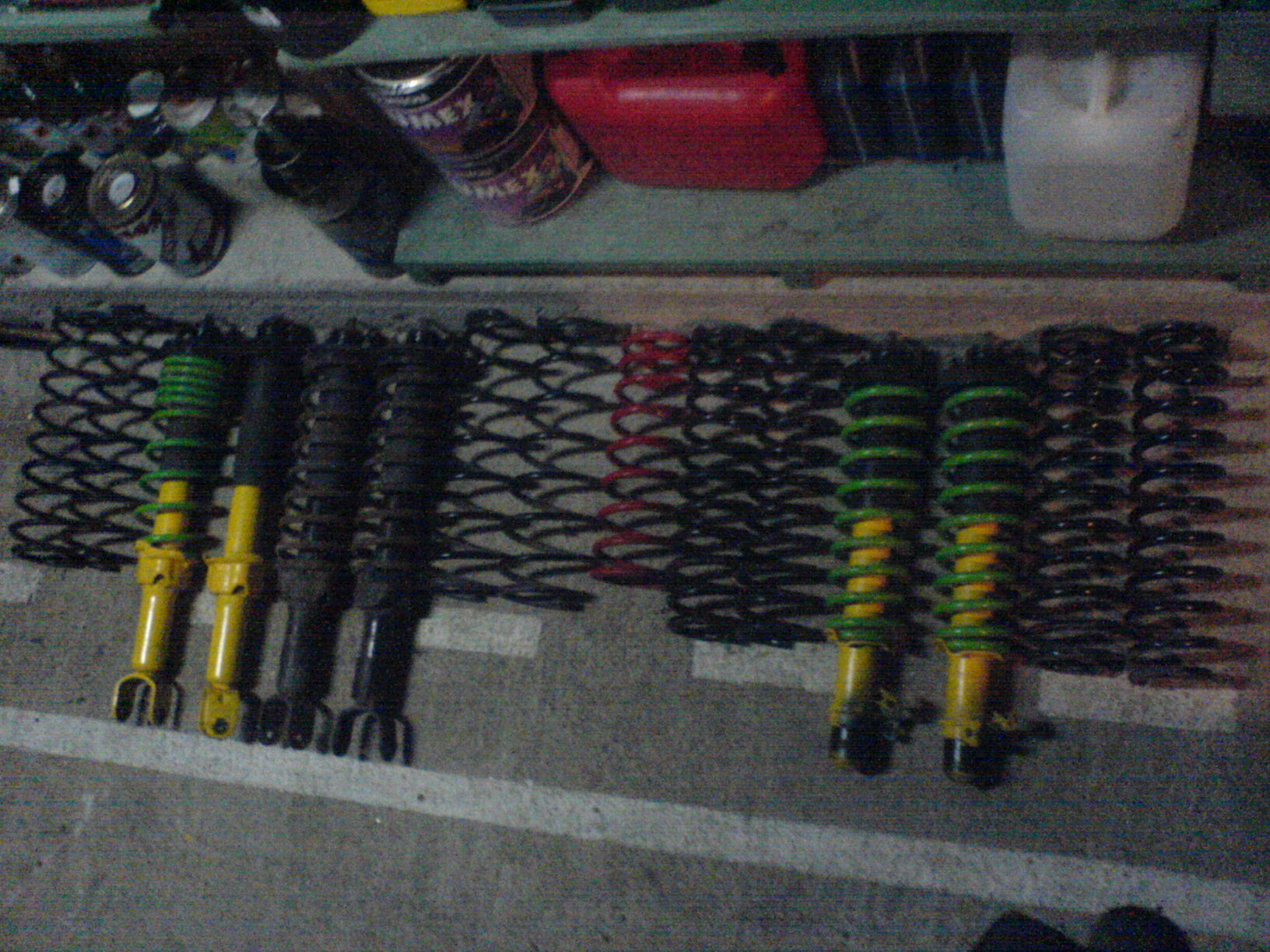

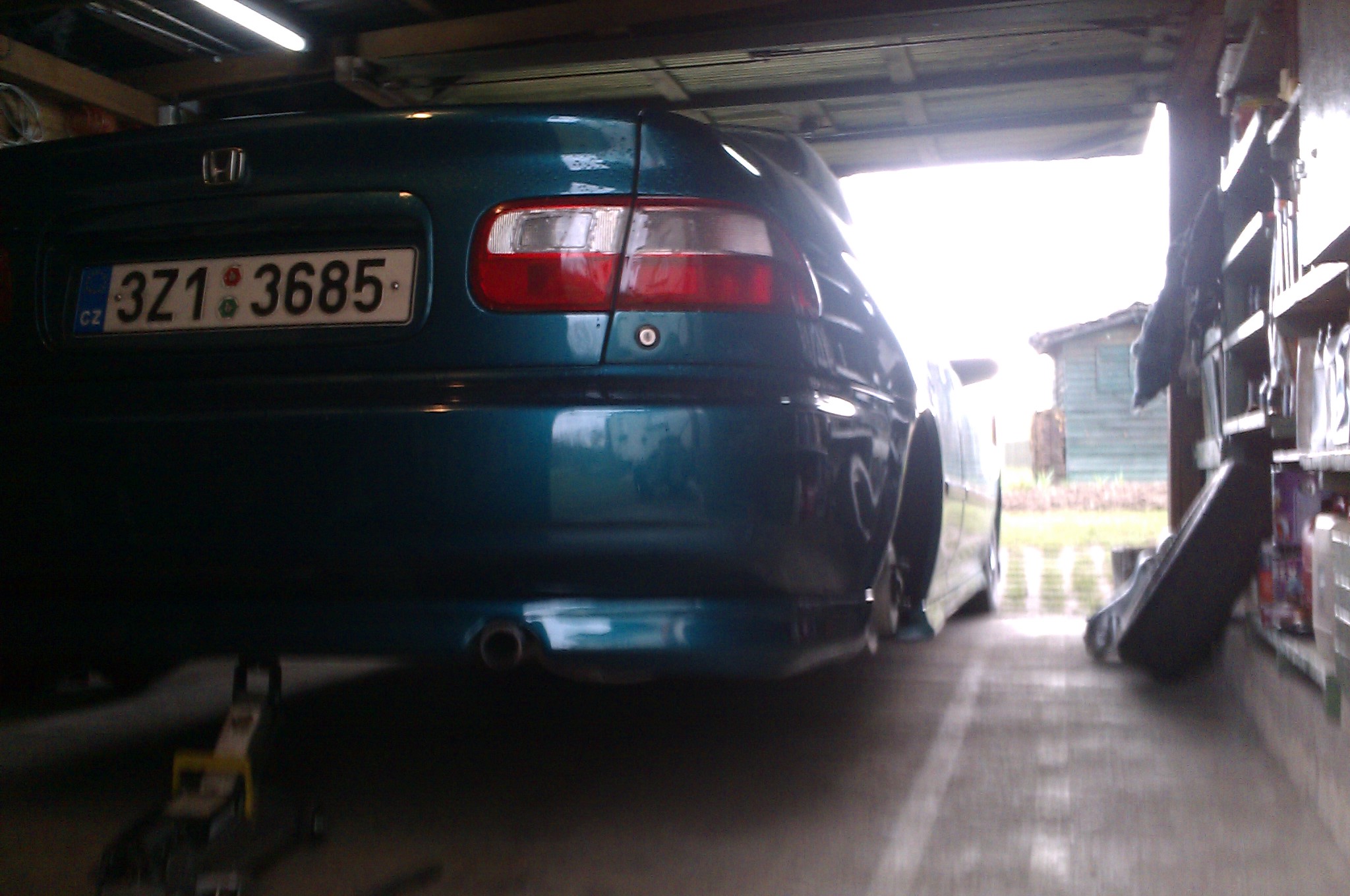

Tak dnes poslední kapitola Úsměv V roce 2011 už jsem věděl že musím odkládat na swap Velmi šťastný takže jsem si udělal naposledy radost a pořídil jsem stavitelný podvozek BC Racing BR Type. Za tu cenovku toho umí fakt hodně, stavitelná výška i tuhost a ještě jsem na něj měl nejedno doporučení, takže nebylo co řešit. Montáž proběhla hladce, jen jsem strávil asi 2 dny tím, než jsem nastavil světlou výšku auta tak, aby to bylo podle mých představ a hlavně stejně na nápravách, ale za to si můžu sám že jsem puntičkář v nejhorším stádiu Velmi šťastný Dodnes auto drží jak přibité a podvozek opravdu funguje jak má je to dobrý

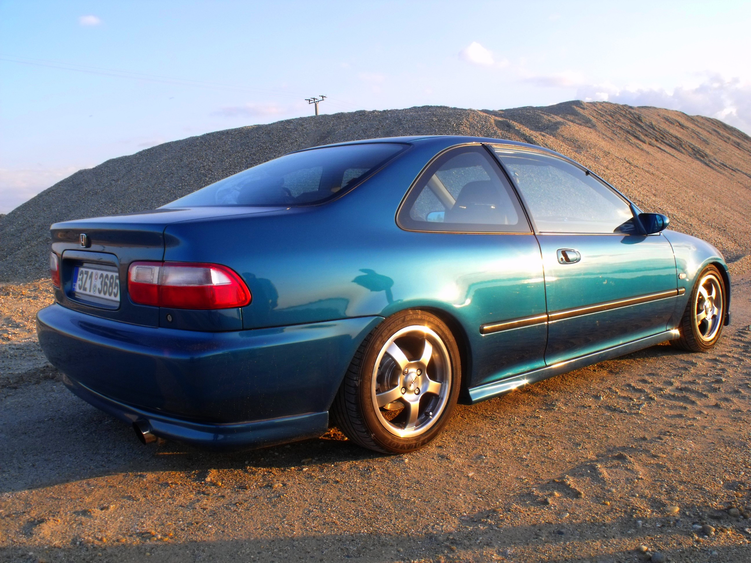

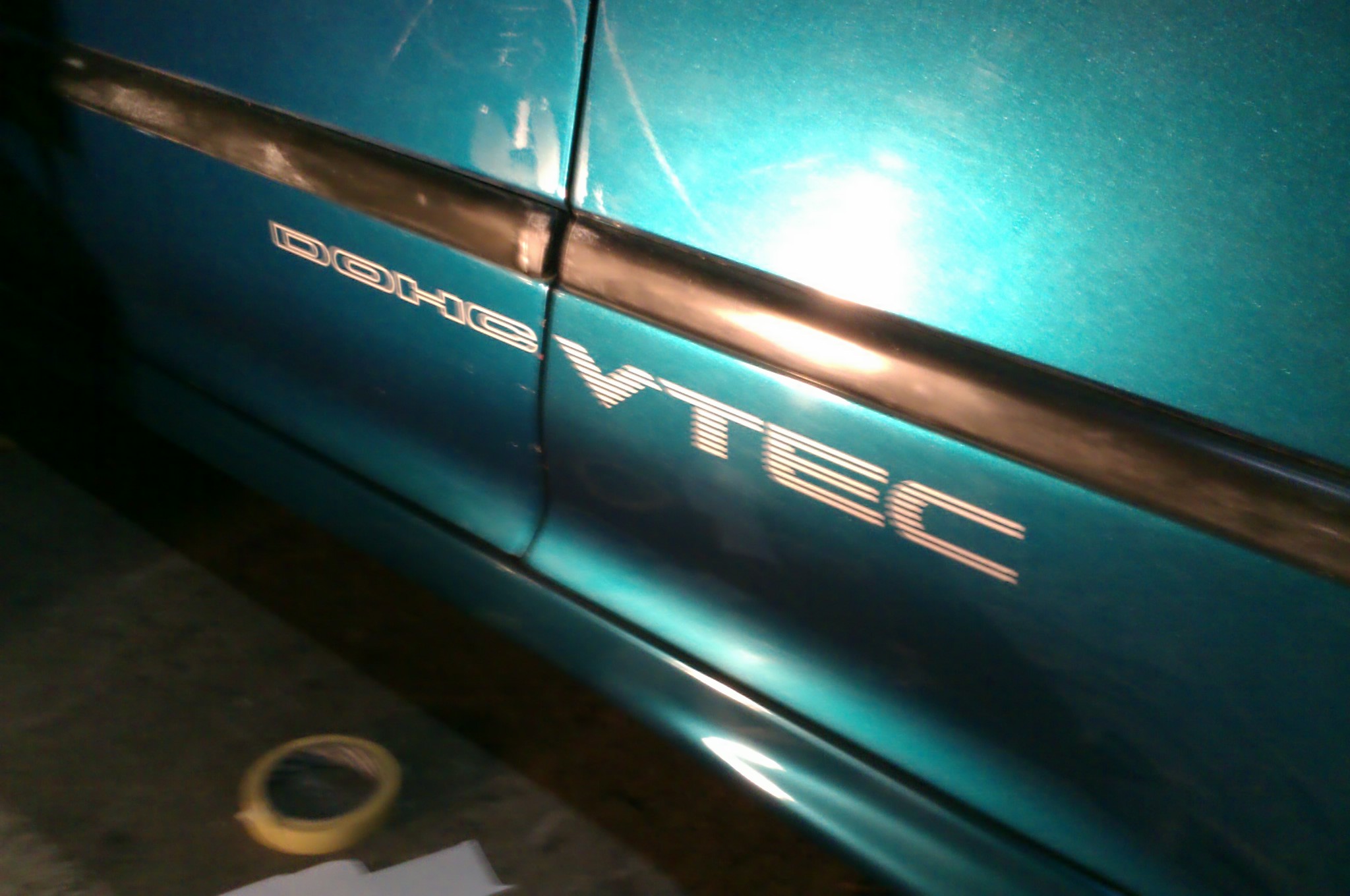

Po dlouhém rozhodování jsem ještě pořídil ke přednímu lízátku i zadní a to si už i vyžádalo "větší" prahy, jak jinak než z c6g Úsměv Zadní lip byl přímo vyroben na c5g, takže jen nalakovat a namontovat, ale s c6g prahy to bylo trochu složitější. Jednak mají uchycení na jiných místech než 5g prahy a taky u předního blatníku jsou trochu vystouplé ven z auta, protože c6g má jinak tvarovaný blatník. Takže se musely trochu naříznout, posunout tak aby byly celé v rovině a opět svařit. Uchycení jsem vyřešil tak, že se navrtaly nové díry v karoserii, bohužel někde to bylo komplikovanější, protože nová díra vycházela třeba jen 5mm od té původní. To znamená že nevznikne kulatý otvor ale něco jako elipsa, a to už zase znemožňuje uchycení plastových zobáčků do stran. Naštěstí jsem tento problém vyřešil tak, že se všechny zácvkay otočily o 90 stupňů, takže teď nedrží po stranách jako originál ale nahoře a dole. Až jsem byl sám překvapený, jak pěvně prahy na karoserii sedí HaHaaa

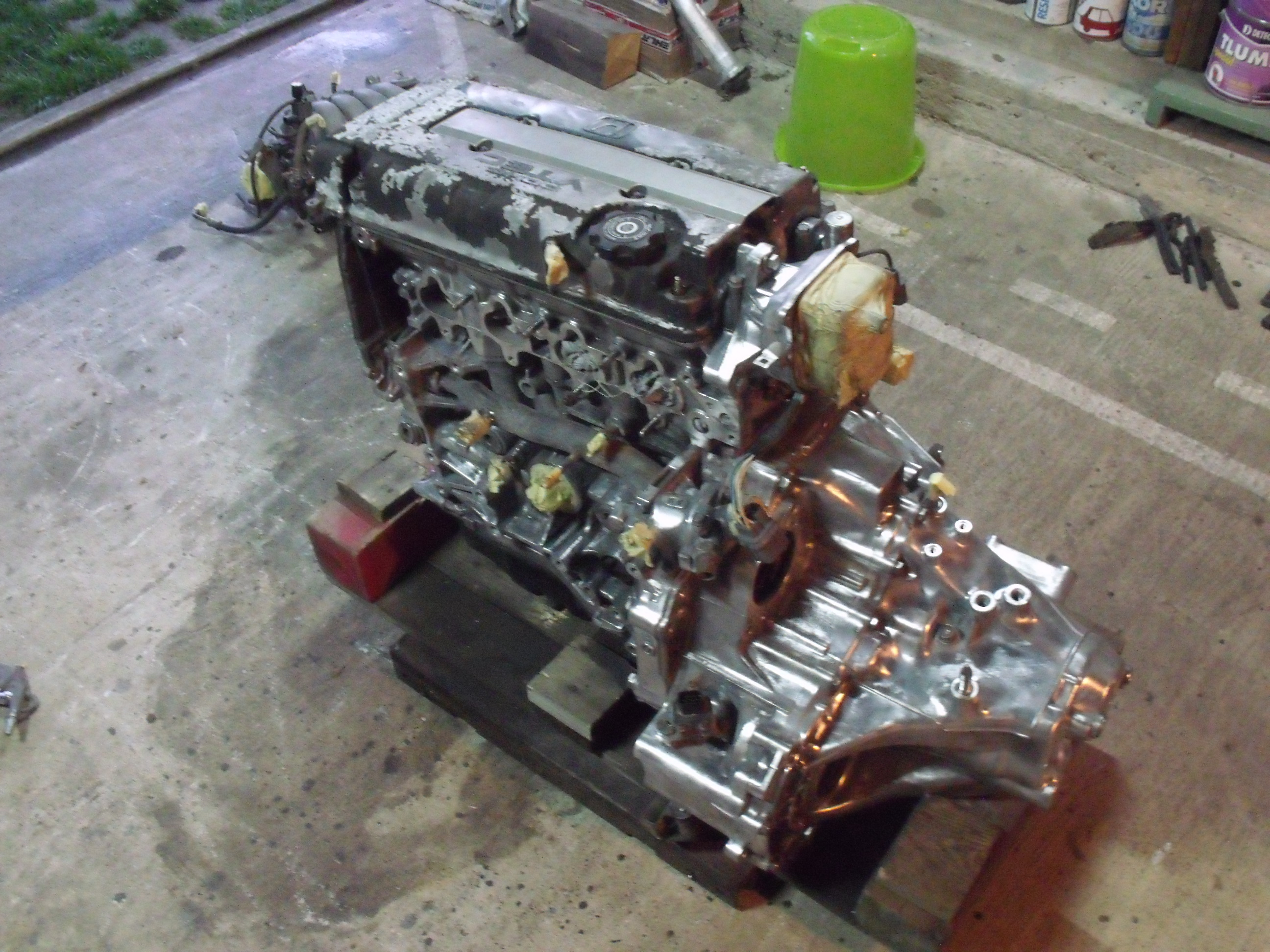

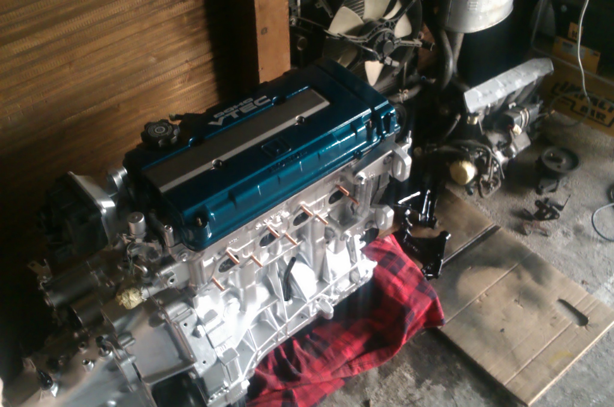

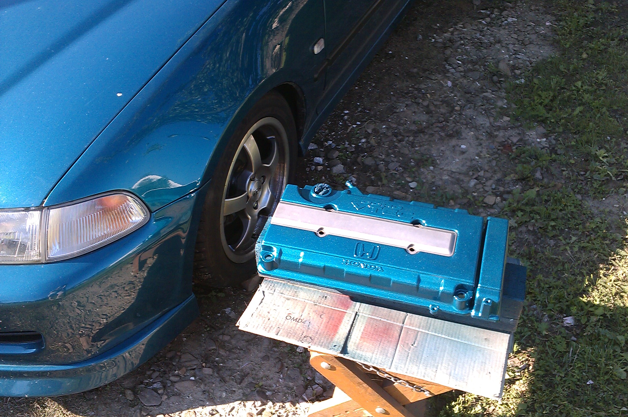

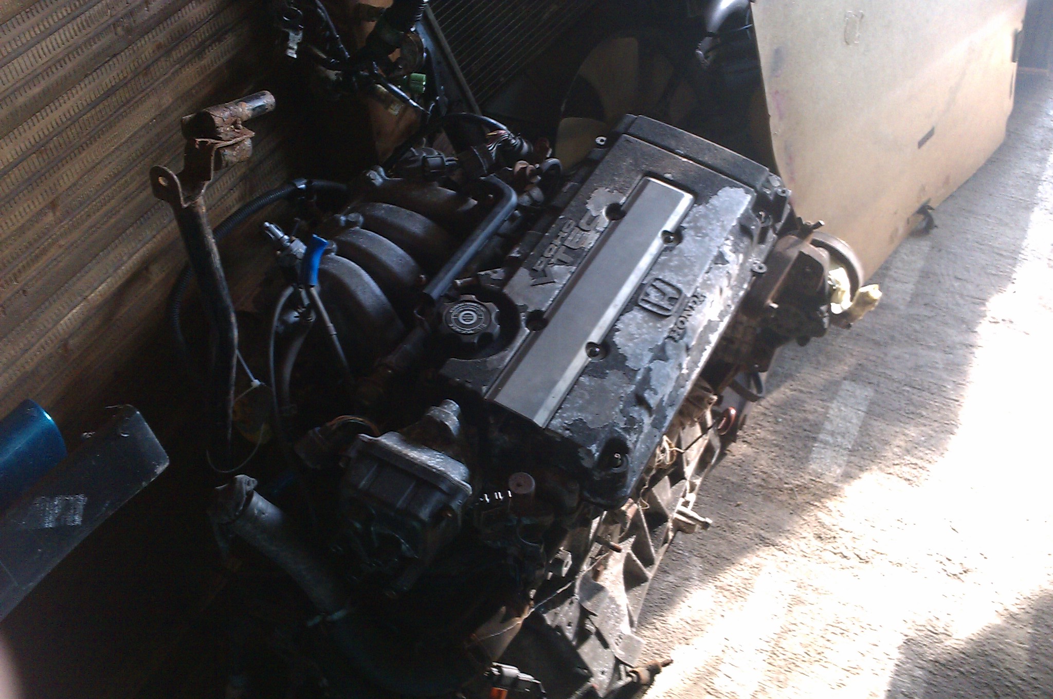

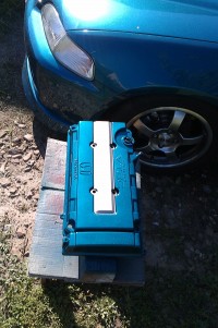

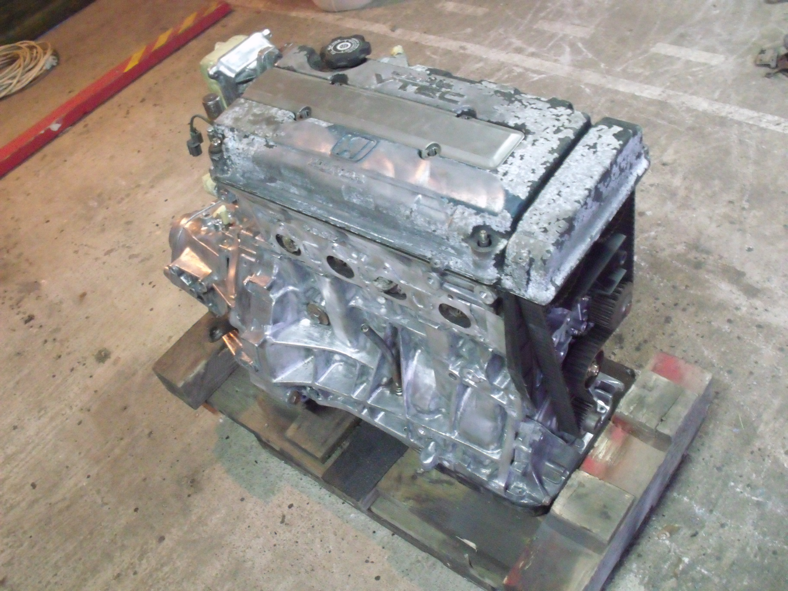

V listopadu se mi přiblížil sen, když mi eXi_ dovezl B18C4 Cool Ale už na mě byla moc zima takže práce začali až na jaře 2012 Mr. Green
Becky je teď offline  Becky
PříspěvekZaslal: 17.2.2013 , 18:22   Citovat
mas to fakt neuveritelne krasny v kazdym detailu, moc pekna prace je to dobrý
Mailo je teď offline  Mailo
PříspěvekZaslal: 17.2.2013 , 18:51  Naposledy upravil Mailo dne 17.2.2013 , 18:56, celkově upraveno 2 krát. Citovat

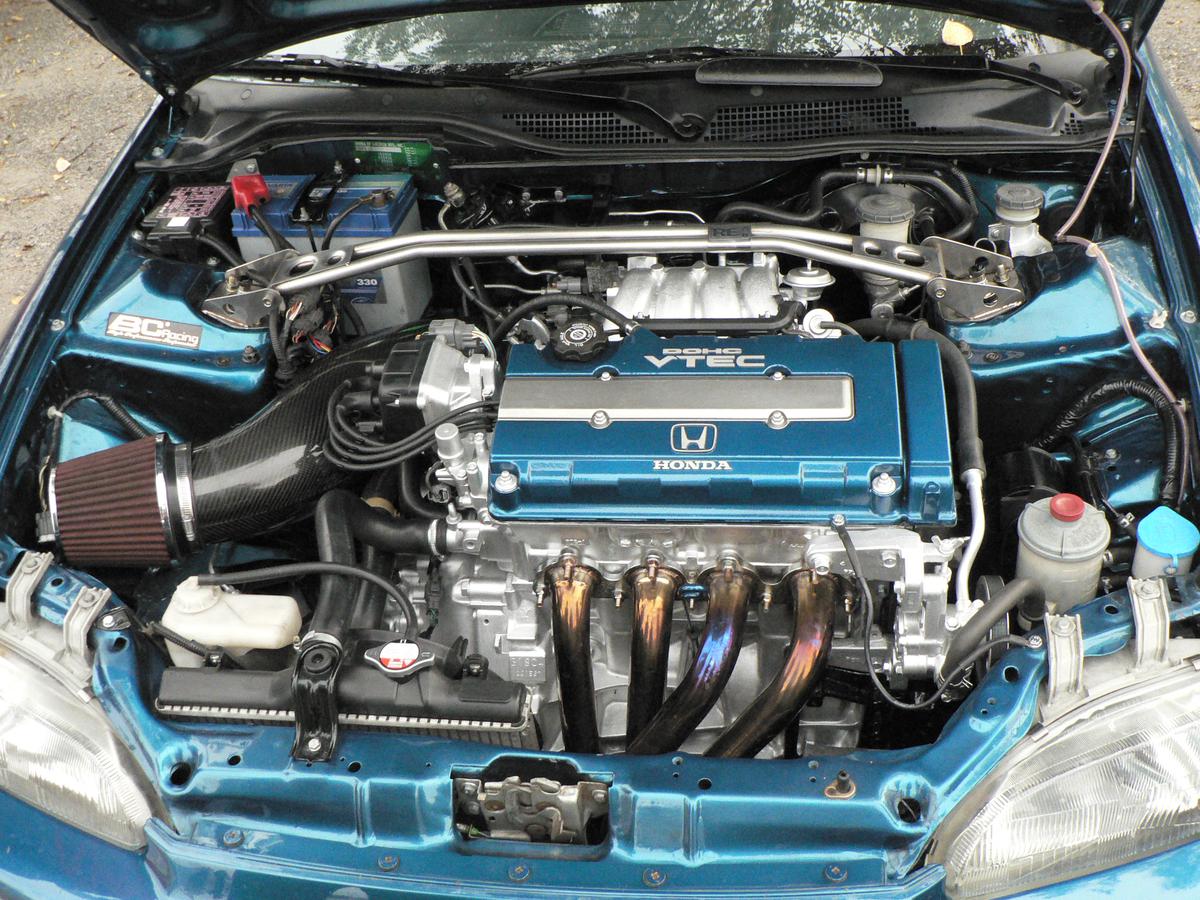

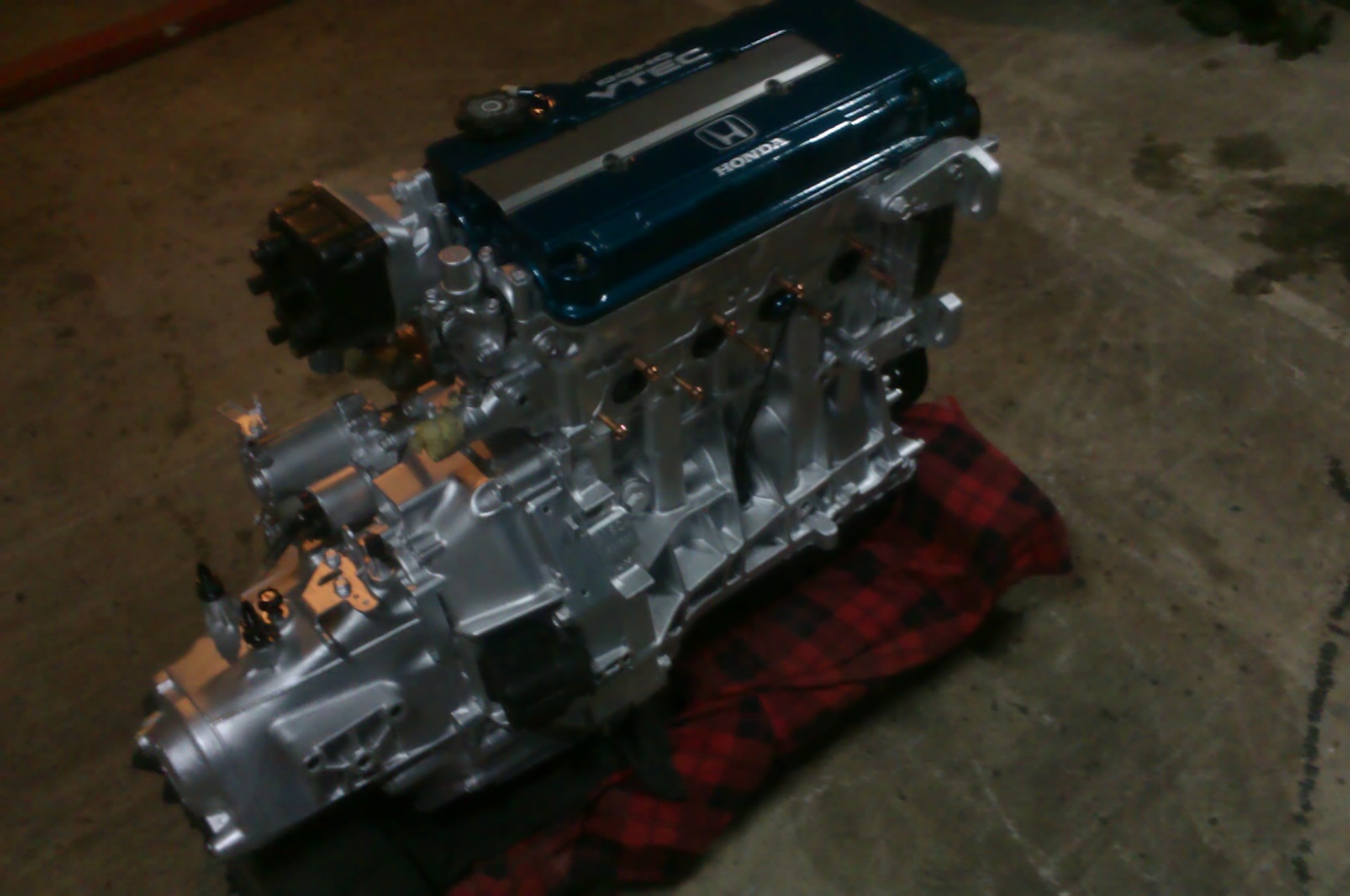

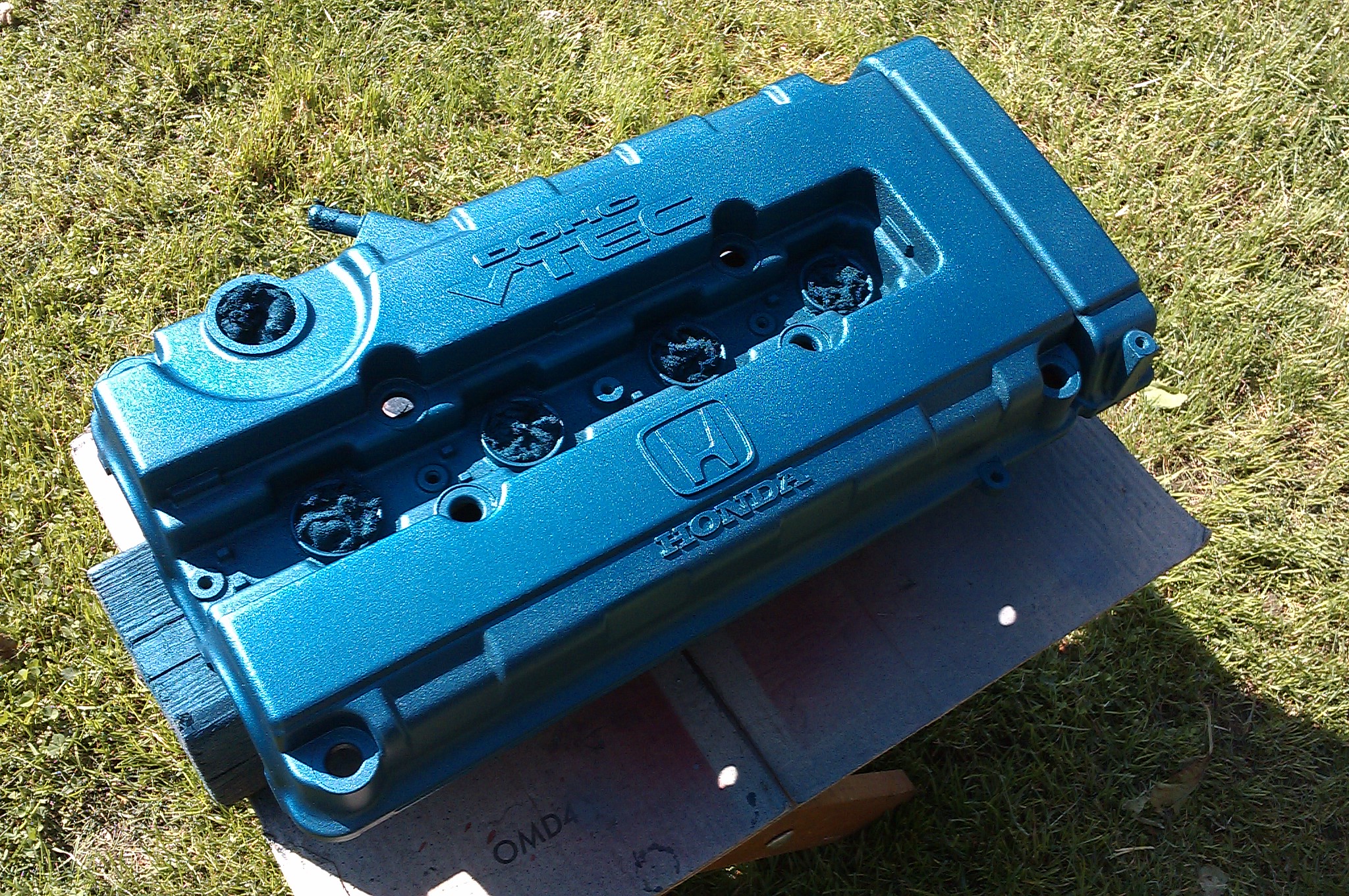

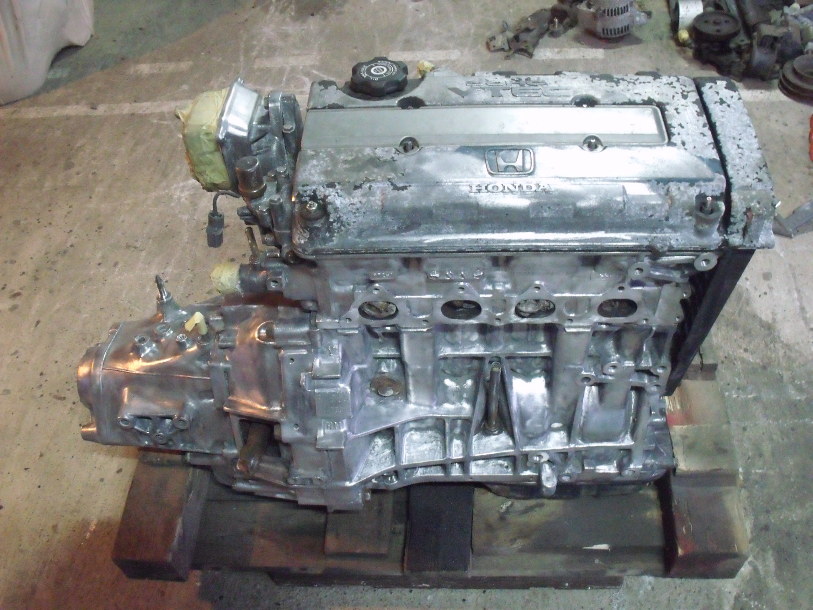

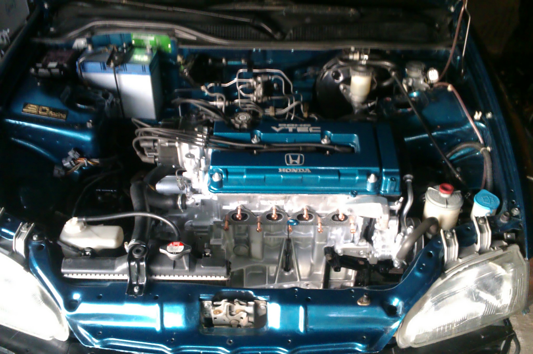

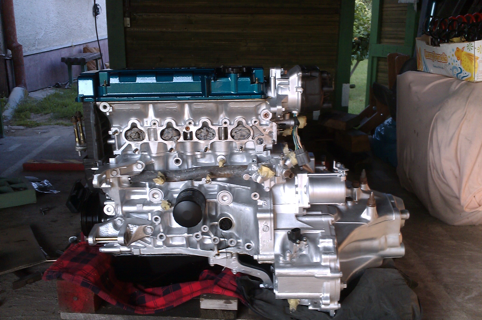

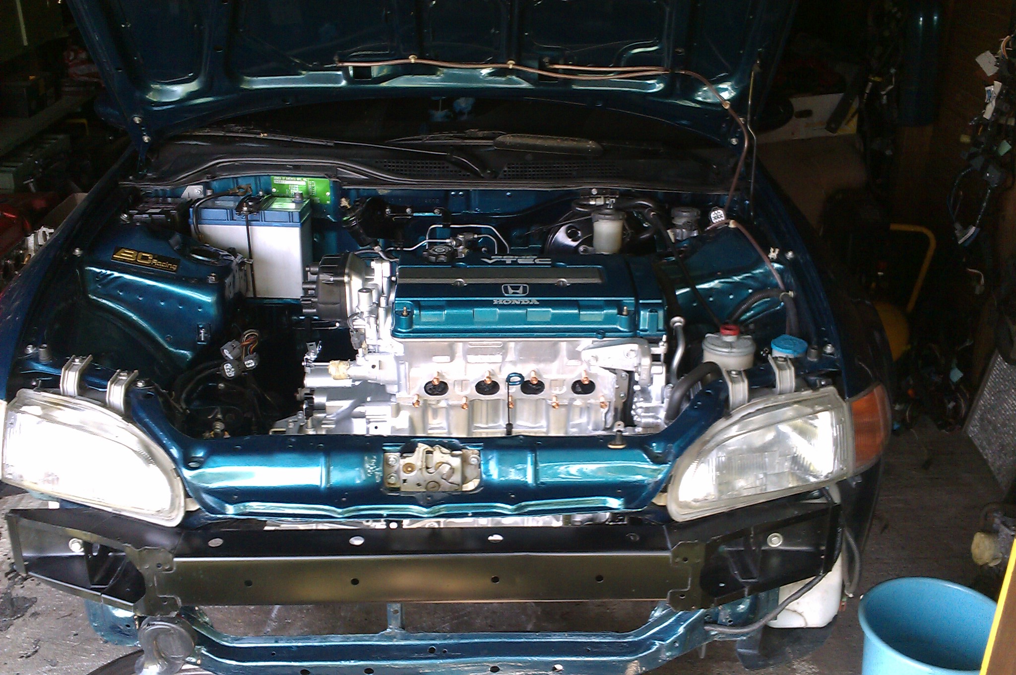

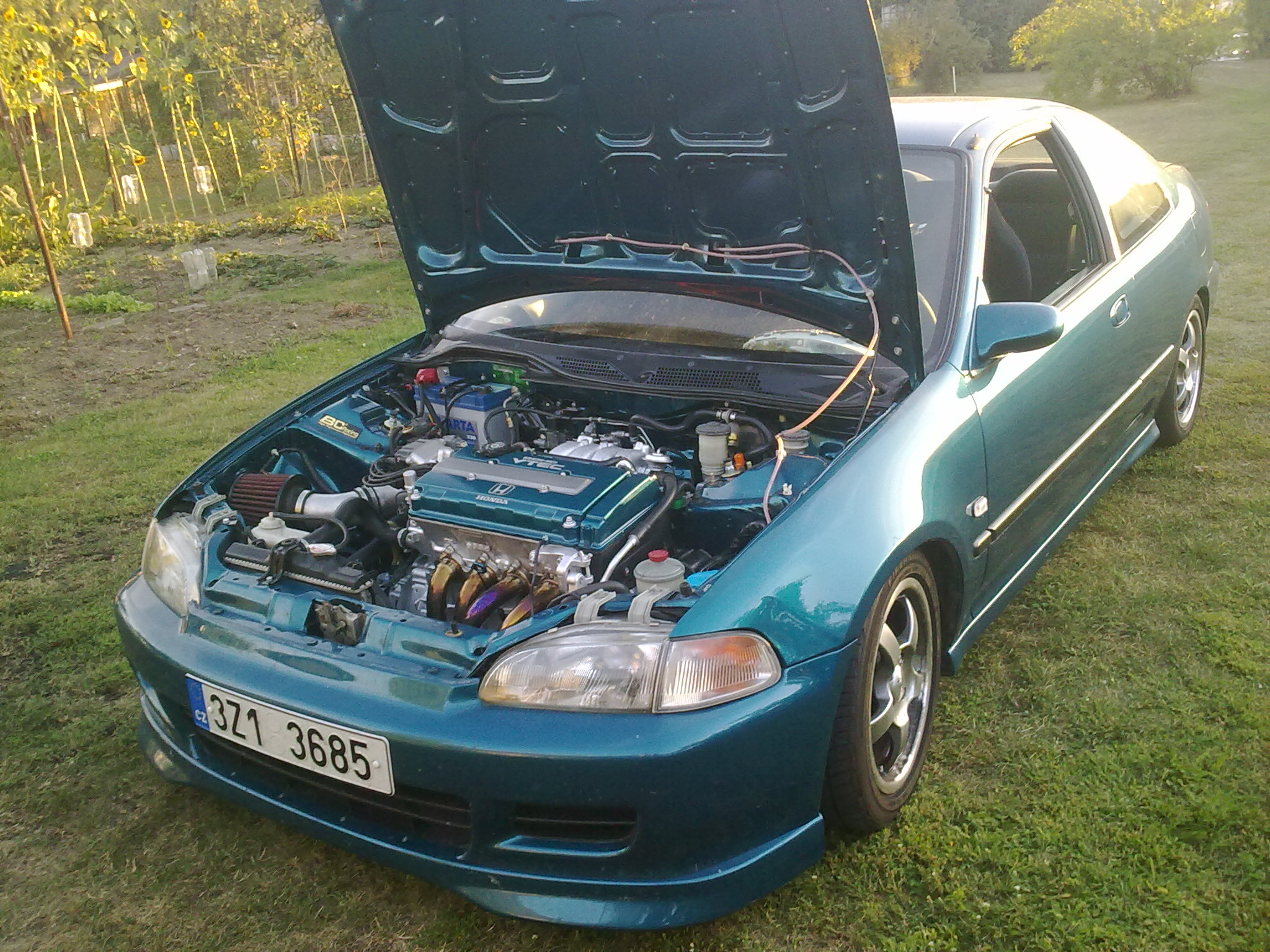

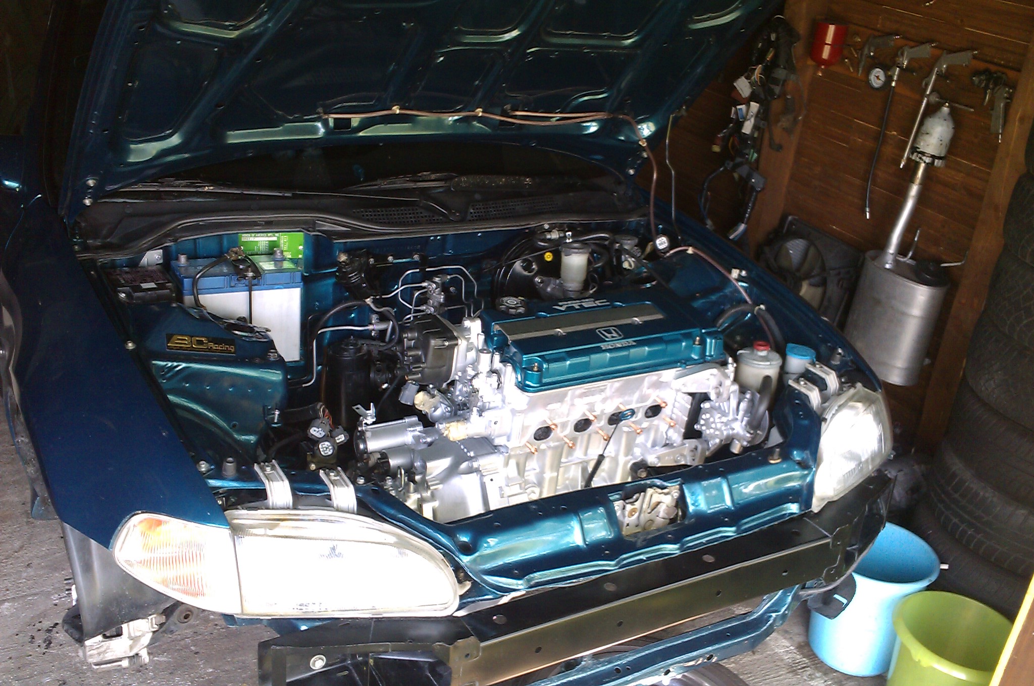

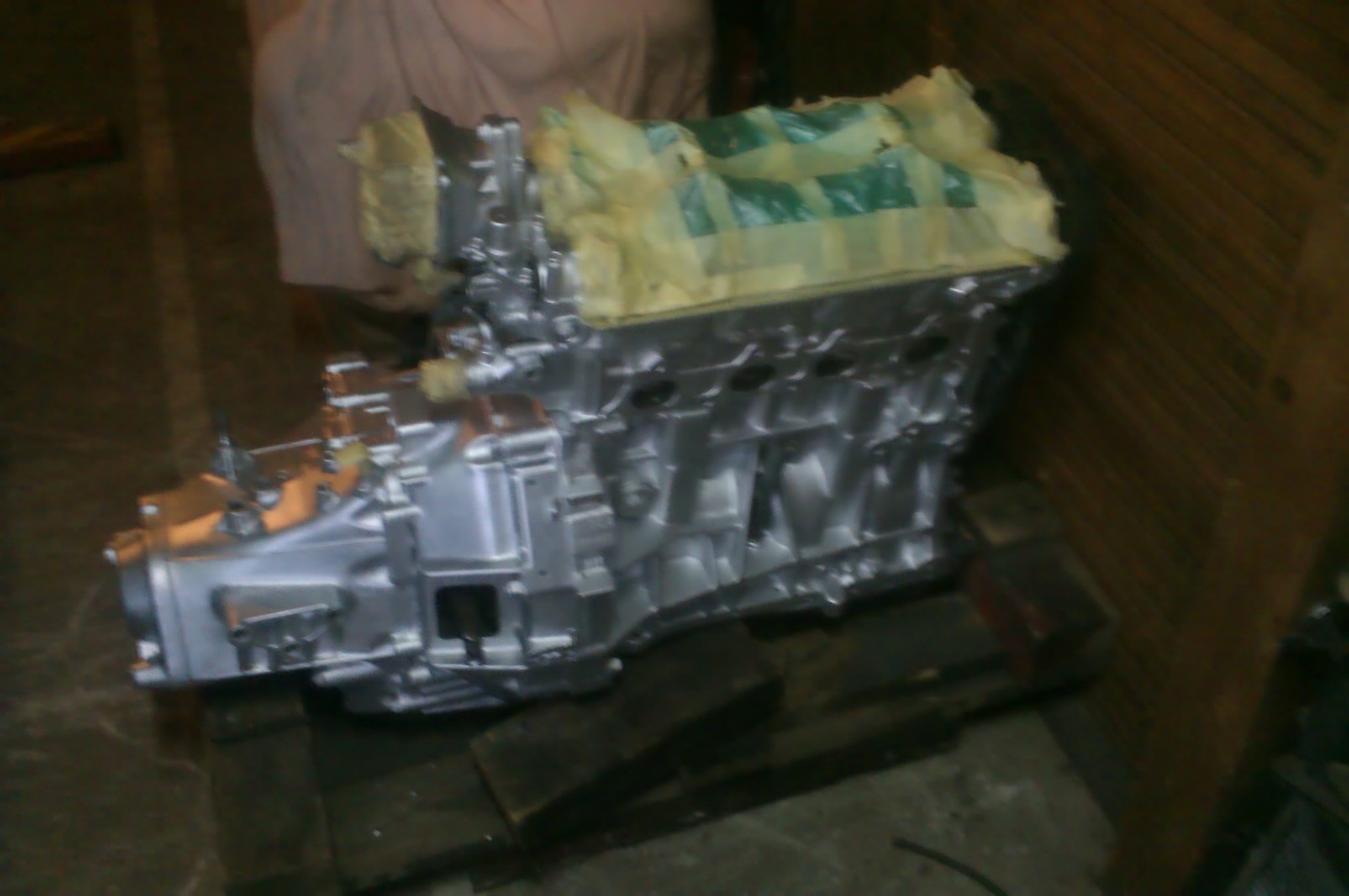

Kolem motoru je toho moc, takže pokud někho bude něco zajímat, tak se spíš ptejte, rád vám odpovím a poradím když to bude v mých silách.
Takže stručně motor je B18C4 s LSD, původně z C6G anglána VTi Type-S.
Ještě jsem musel dokoupit ECU, poloosy, řazení a servo hadici, toto všchno je u B řady odlišné.
Úchyty na koroserii nepotřebujou žádné úpravy takže tady není problém. Silentbloky jsou víceméně všechny potřeba z B motoru, zadní spodní je úplně jiný, dva přední spodní mají jinou rozteč šroubů a přední vrchní u serva je zase hliníkový. Snad jen přední vrchní na převodovce je identický jako u D15.
Motor jsem odstrojil tak, aby šel bez problémů přetěsnit a vyčistit. Do větších zásahů jem se zatím nepouštěl, dokud jsem si nebyl jistý, jestli motor vůbec nastartuje :hehe: Takže rozvody a hlava zůstaly na svém místě a na motoru se jen přetěsnily potřebné díly a šup s ním do auta.

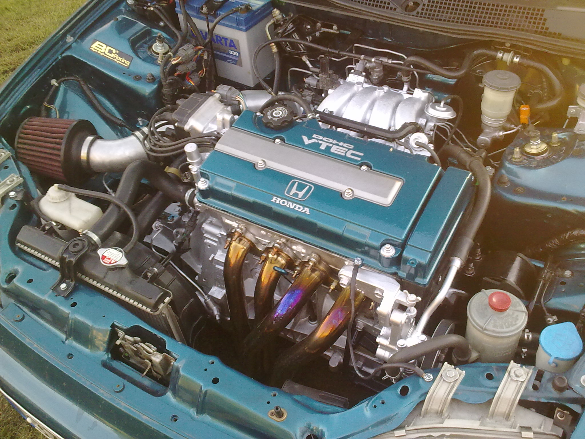

Jednotku jsem použil tu co k B18 patří, takže P9K. Jediný problém je, že tato ECU má integrovaný imobilizér. Naštěstí tu máme machra přes jednotky a pro něj byla brnkačka imobilizér odstranit. Takže ECU je nyní jakoby identická s ECU, kterou najdeme v Integře GS-R.
Další etapa byla elektroinstalace. Jelikož nejsem moc zručný elektrikář, přenechal jsem tento nelehký úkol známému. Ikdyž jsem měl koupený celý kabinový svazek z anglána, tak k jeho instalaci nedošlo a nakonec se rozhodlo, že i motorový svazek zůstane z D15ky. Takže celá elektrika je vlastně původní, jen se dotahaly nové funkce motoru (VTEC a IAB) Svoji práci odvedl perfektně, vše funguje jak má a navíc ani nesvítí kontrolka motoru, jak tomu někdy bývá u takovýchto zástaveb.
Pro mě už pak jen lehký úkol, vše pod kapotou zkompletovat, instalovat nerezové svody 4-1 a karbonové sání, které se ná své místo nakonec jen tak tak vešlo Velmi šťastný
Dnes má motor najetý už nějaký tisíc od swapu a vše šlape, takže už jen pravidelná údržba a hlavně pořádný VTEC
