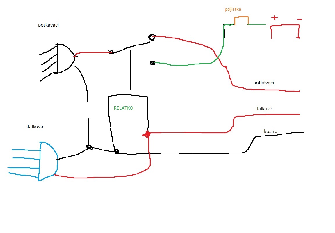

Nezhasne ale měla by zůstat svítit jako potkávačka a k tomu se přidá H1 co je vedle
ale zhasne pokud je tam jen H4 tak při prepnuti na dalkove potkávací vlakno zhasiná.
Musis tam dat přepínaci relátko, natáhnout od pojistky plus a když relátko pude vyple bude ti protykat potkávací plus zkrz a rosviti potkávací pokud zapnes dalkove relátko se sepne a do potkávacích ti pujde plus z dratu který jsi privedl. nakreslil jsem rychly obrazek

a nejde to nejak jednoduseji jen překlemovat na konektoru na páčce?
Příspěvky: 10246 H+ body: 28 1989 Civic
PříspěvekZaslal: 10.1.2015 , 13:55   Citovat
FastCivic napsal:
teoreticky ano psal jsem ti to uz jednou vyse ale nemam packu abych to promeril
Edit: koukal jsem do manualu a mělo by to jit prepinovat na pacce je tam vyvod který i po prepnuti na dalky ponecha plus v potkávacích

...a ty tedy chceš,aby ti na dálkové ta H4 svítila i tlumeně?

parada, to jsem potreboval vedet, diky moc, hned jak budu mit cas na to mrknu a dam pak vedet ktery vyvod to byl, kdyby to zase nekdo hledal
