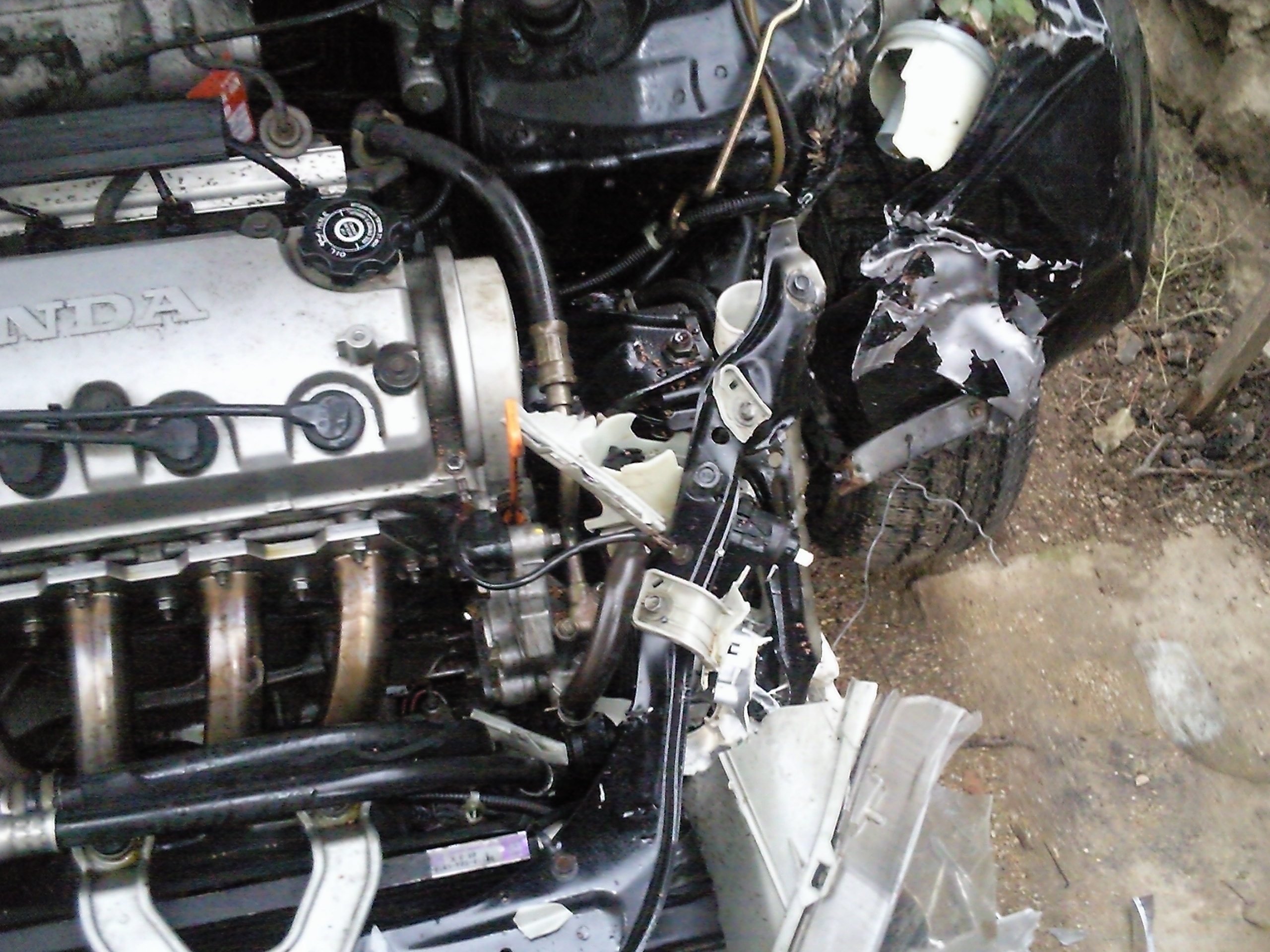

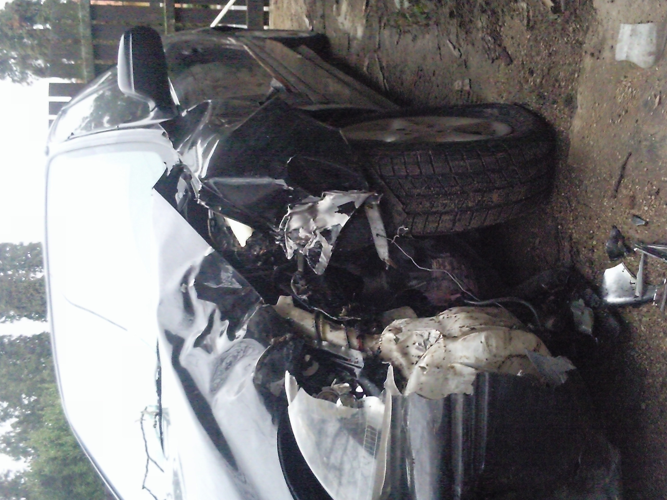

V sobotu se mi stala nemilá věc. V jedné zatáčce mi na vlhké silnici ustřelilo auto. Jediné na co jsem se zmohl bylo dat kontra a pokusit se trefit do pole. Bohužel sem vzal strom.
Fotografie1049.jpg, 810.87 kB
Fotografie1050.jpg, 772.9 kB
Fotografie1051.jpg, 757.46 kB

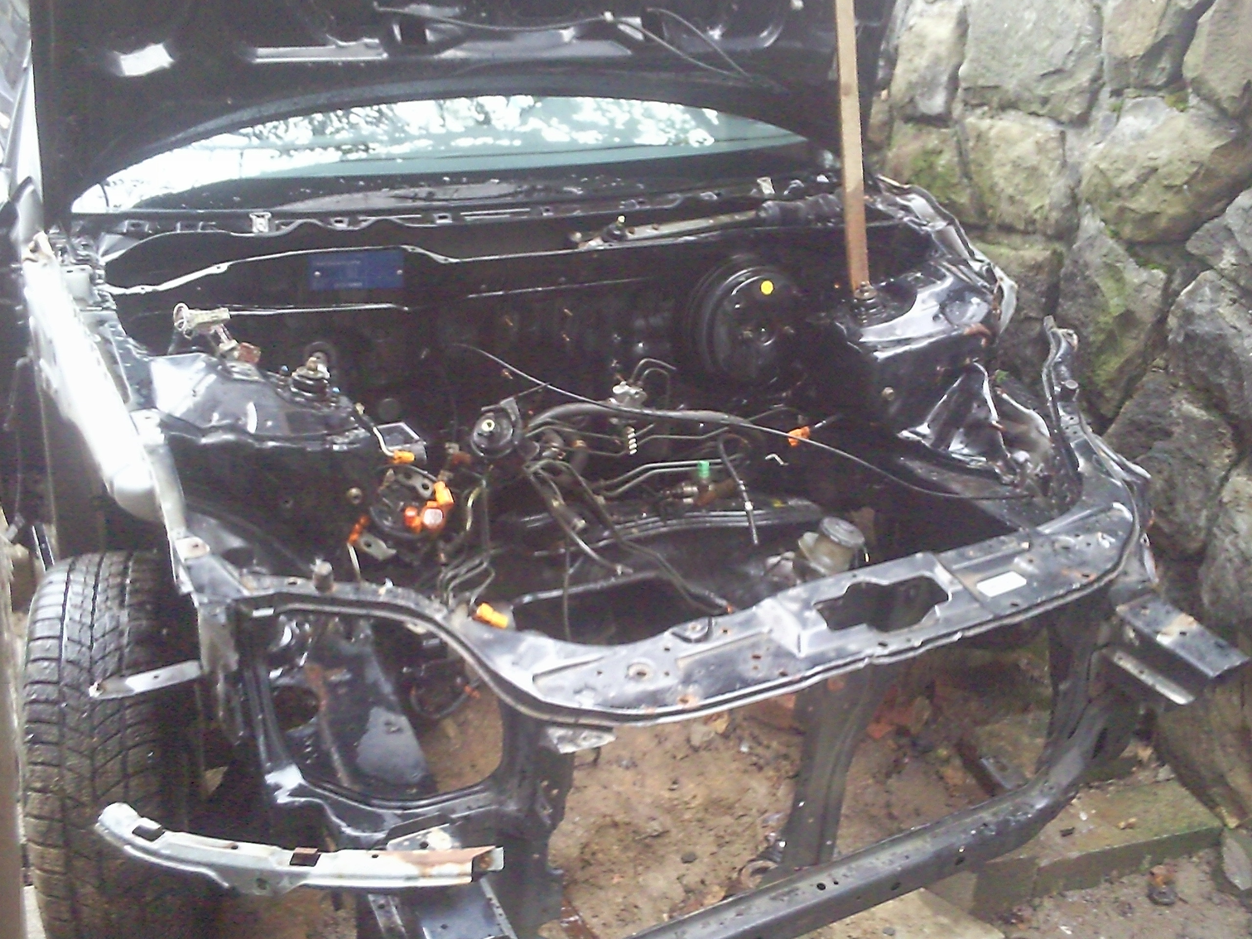

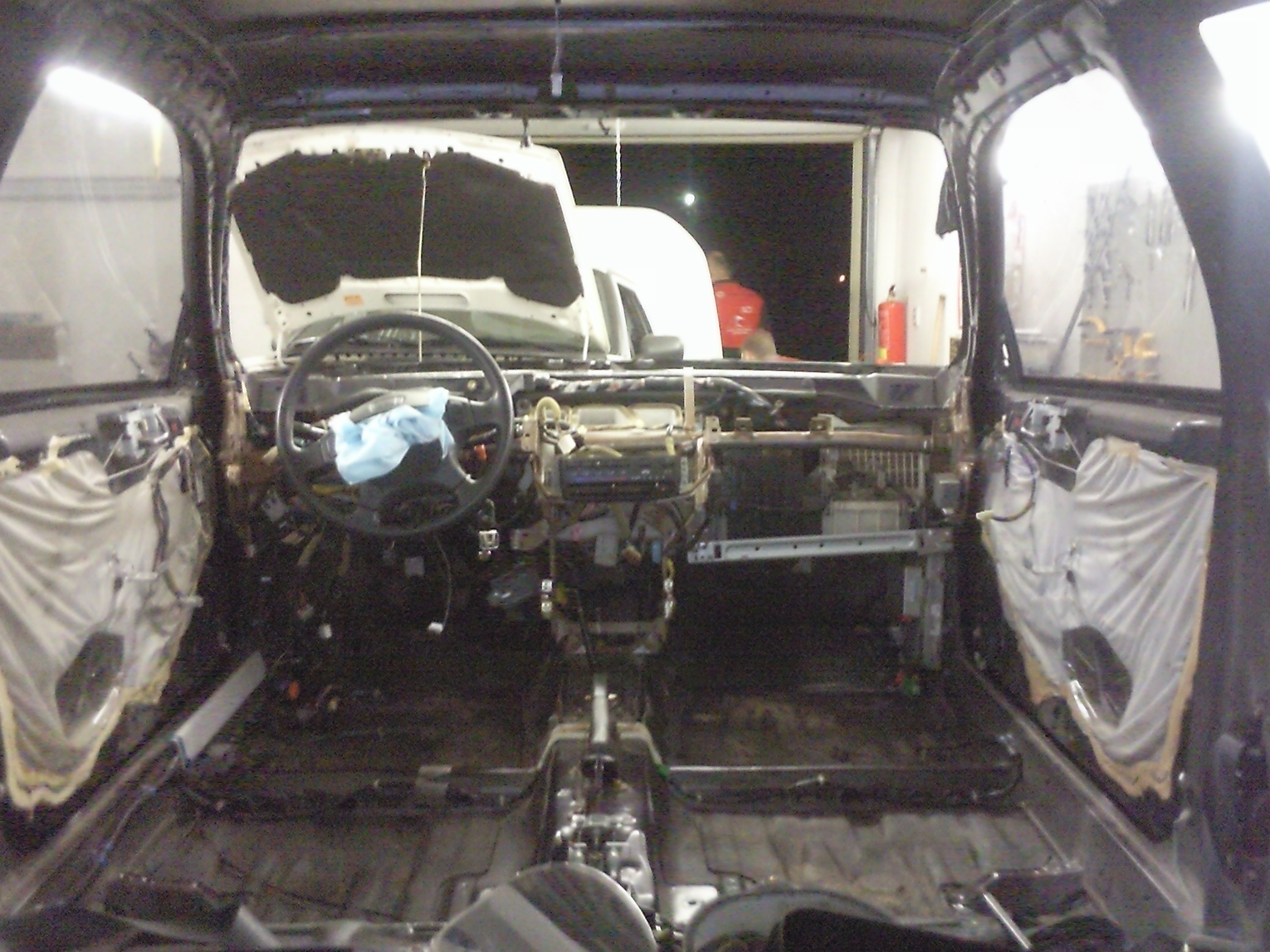

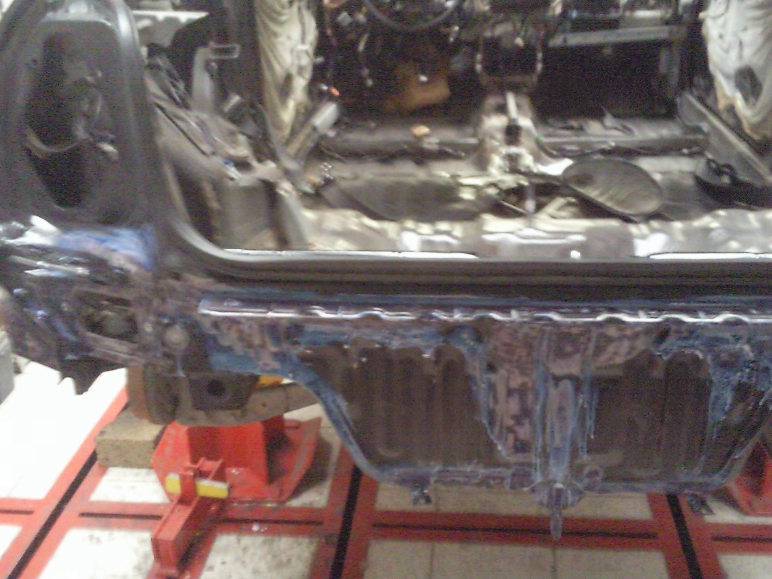

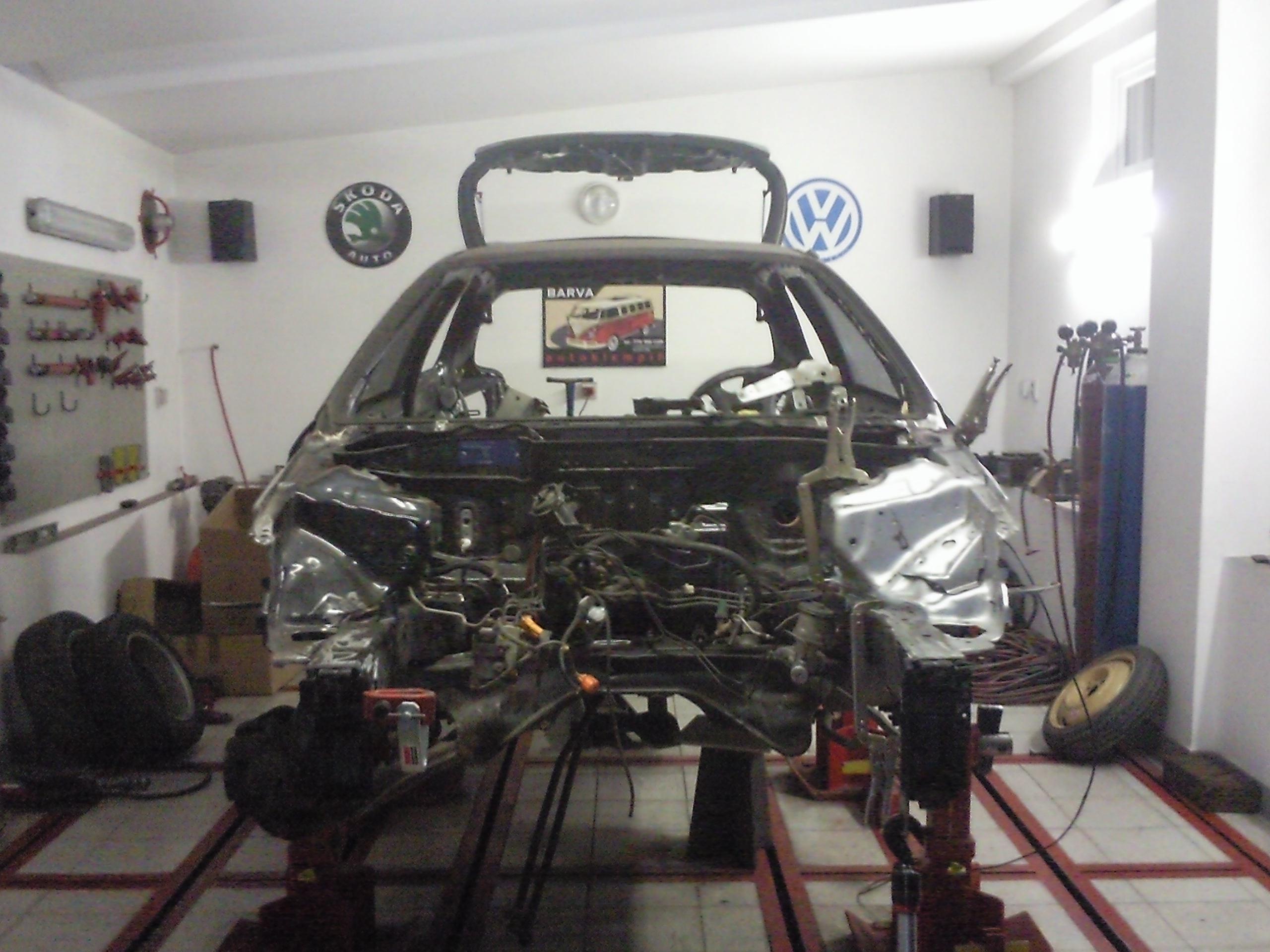

Tak po dlouhé době přemýšlení a rozhoupávání se jsem se rozhodl opravit, zainvestovat a dosáhnout snu.
Našetřili se peníze, tak můžem jít na to!!!!

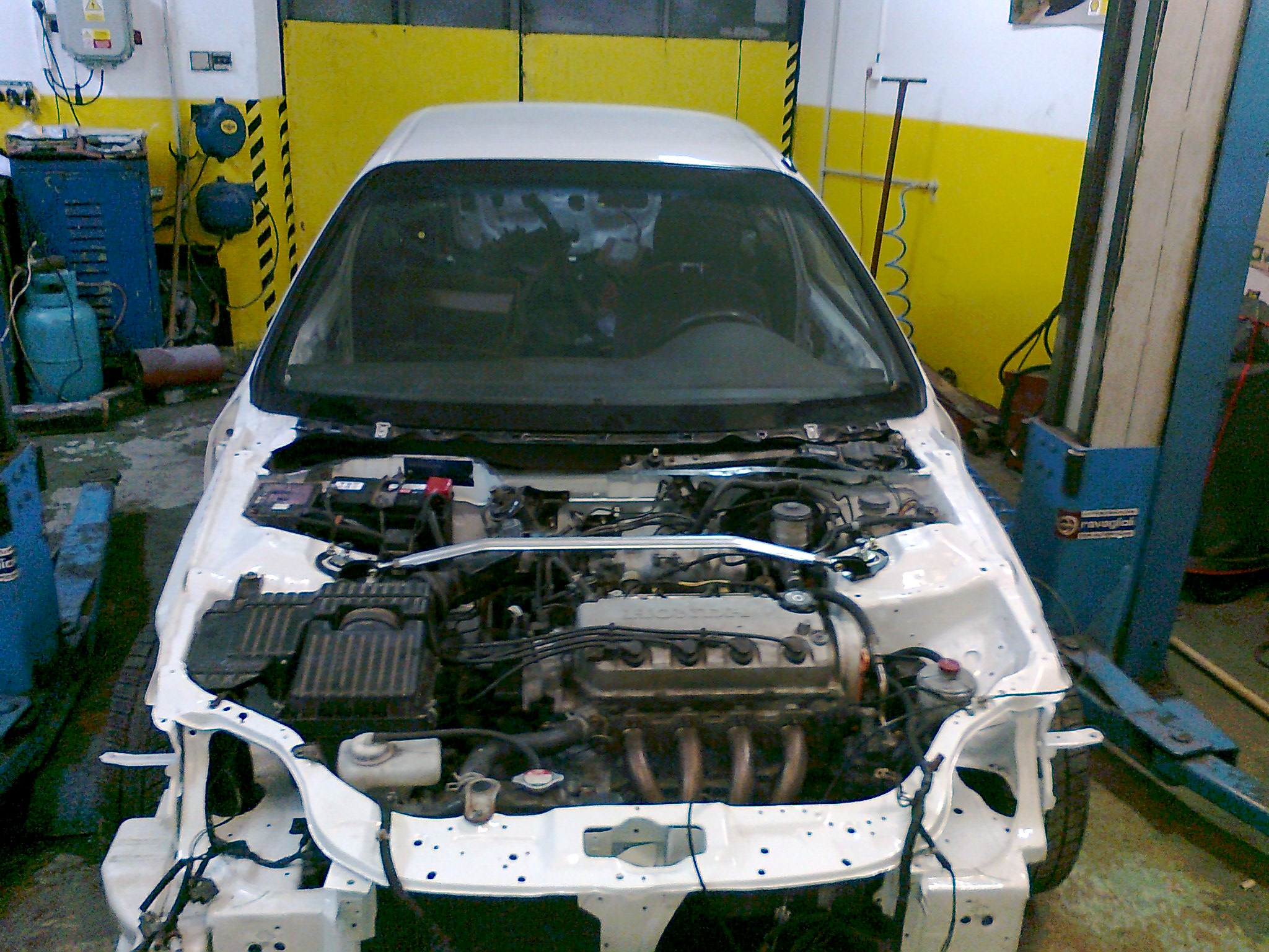

Odstrojování auta, uchycení na stolici.
Fotografie0182.jpg, 1.38 MB
Fotografie0187.jpg, 1.36 MB
Fotografie0189.jpg, 1.28 MB
Fotografie0197.jpg, 1.28 MB

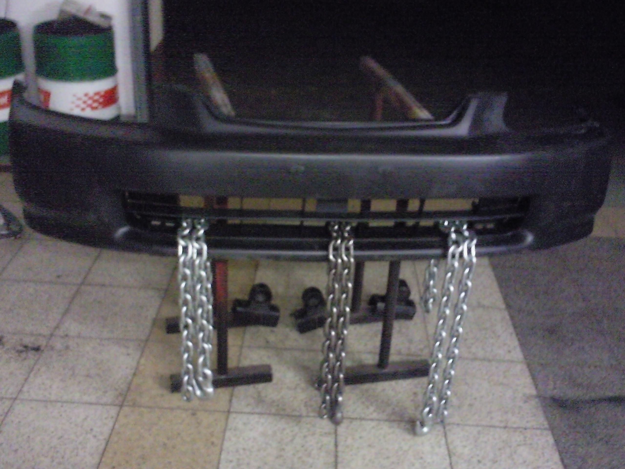

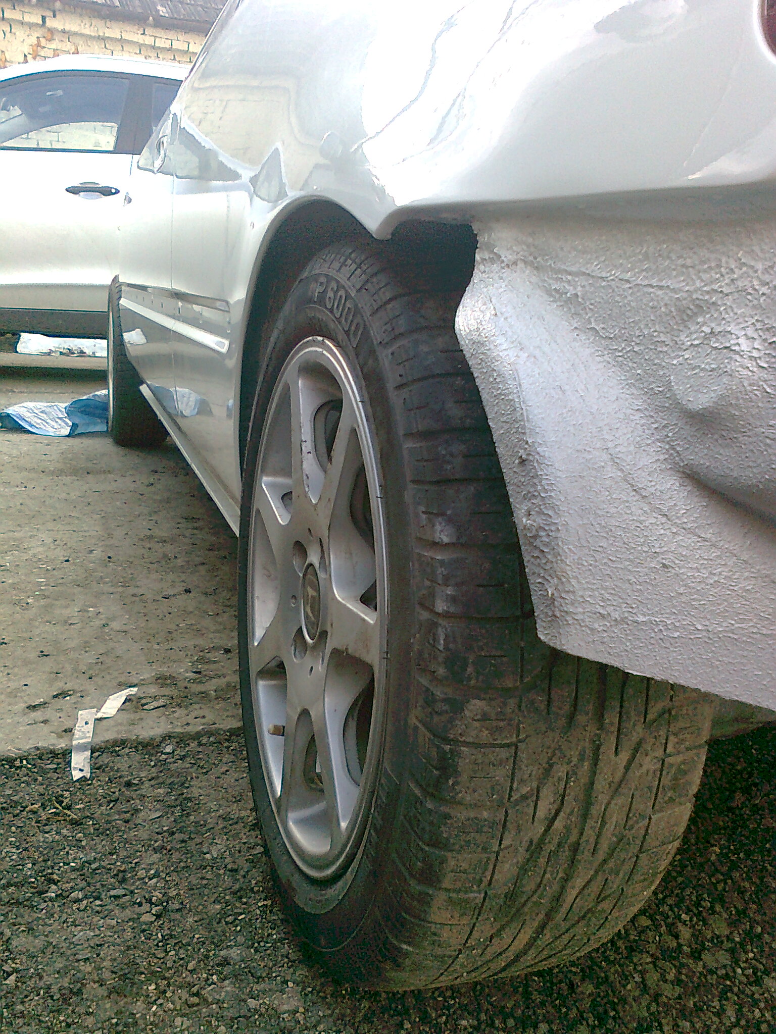

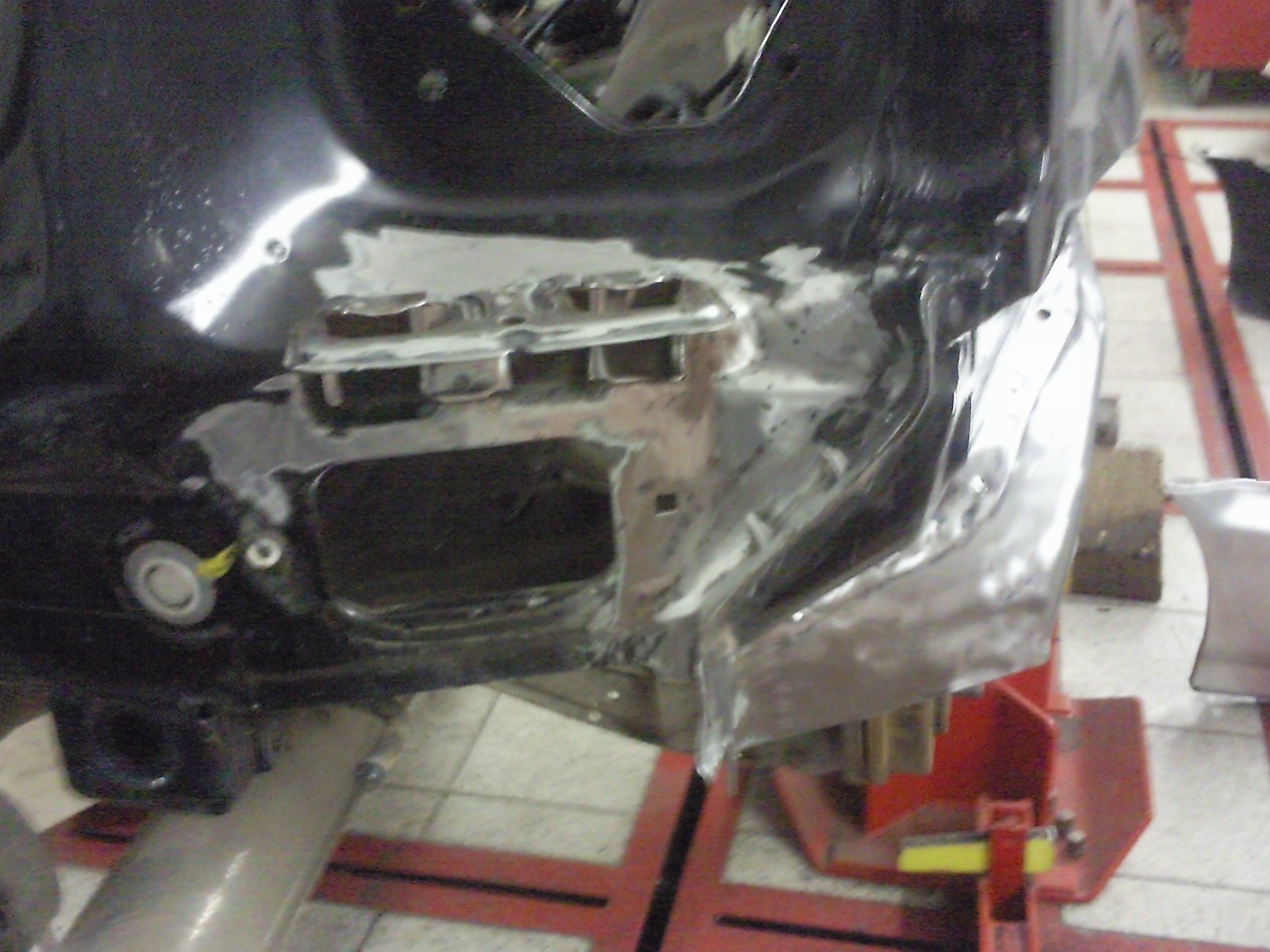

První pasování, rovnání neoriginálního nárazníku od ACI (viz. foto2)
Fotografie0204.jpg, 1.38 MB
Fotografie0219.jpg, 1.29 MB

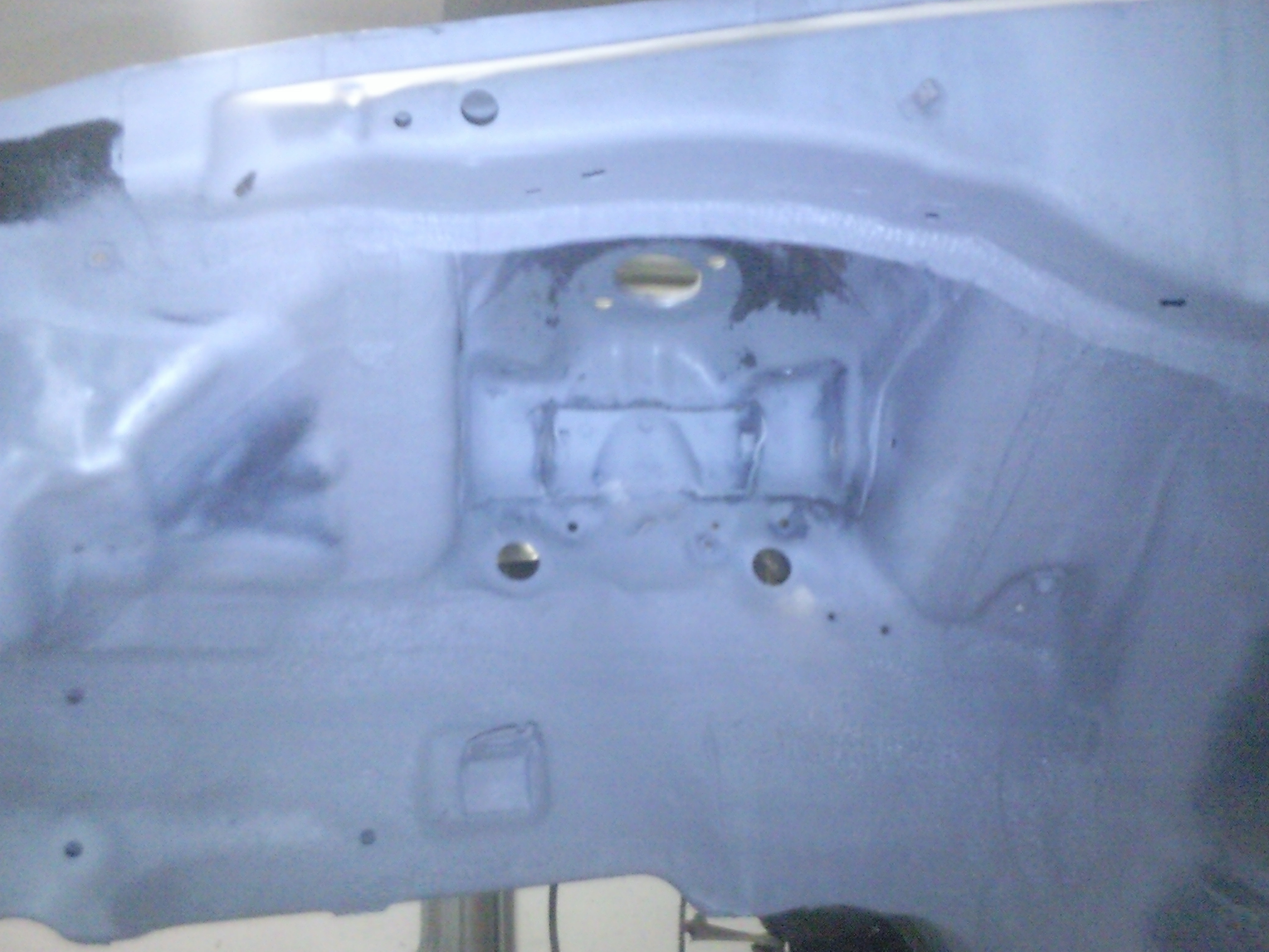

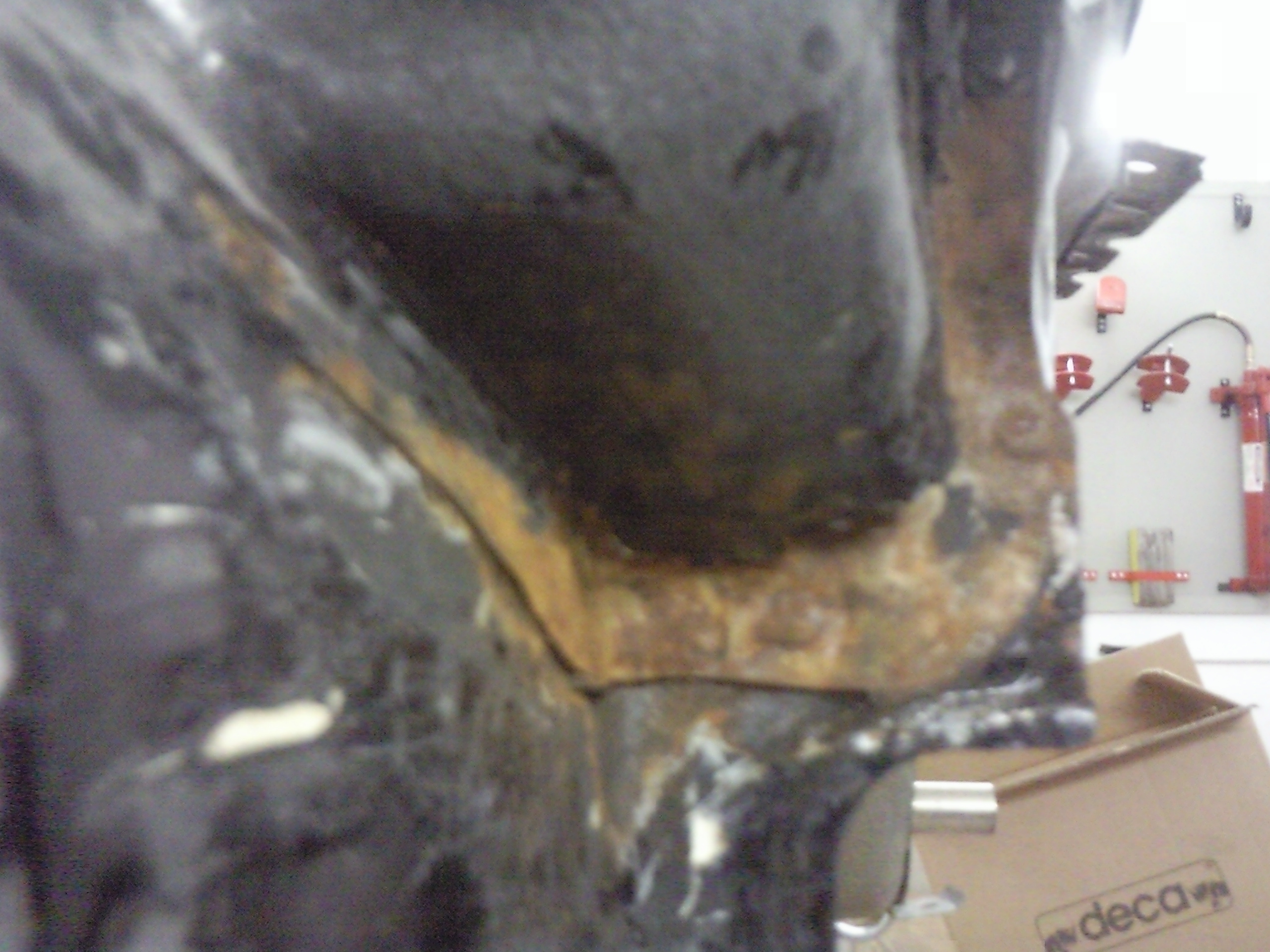

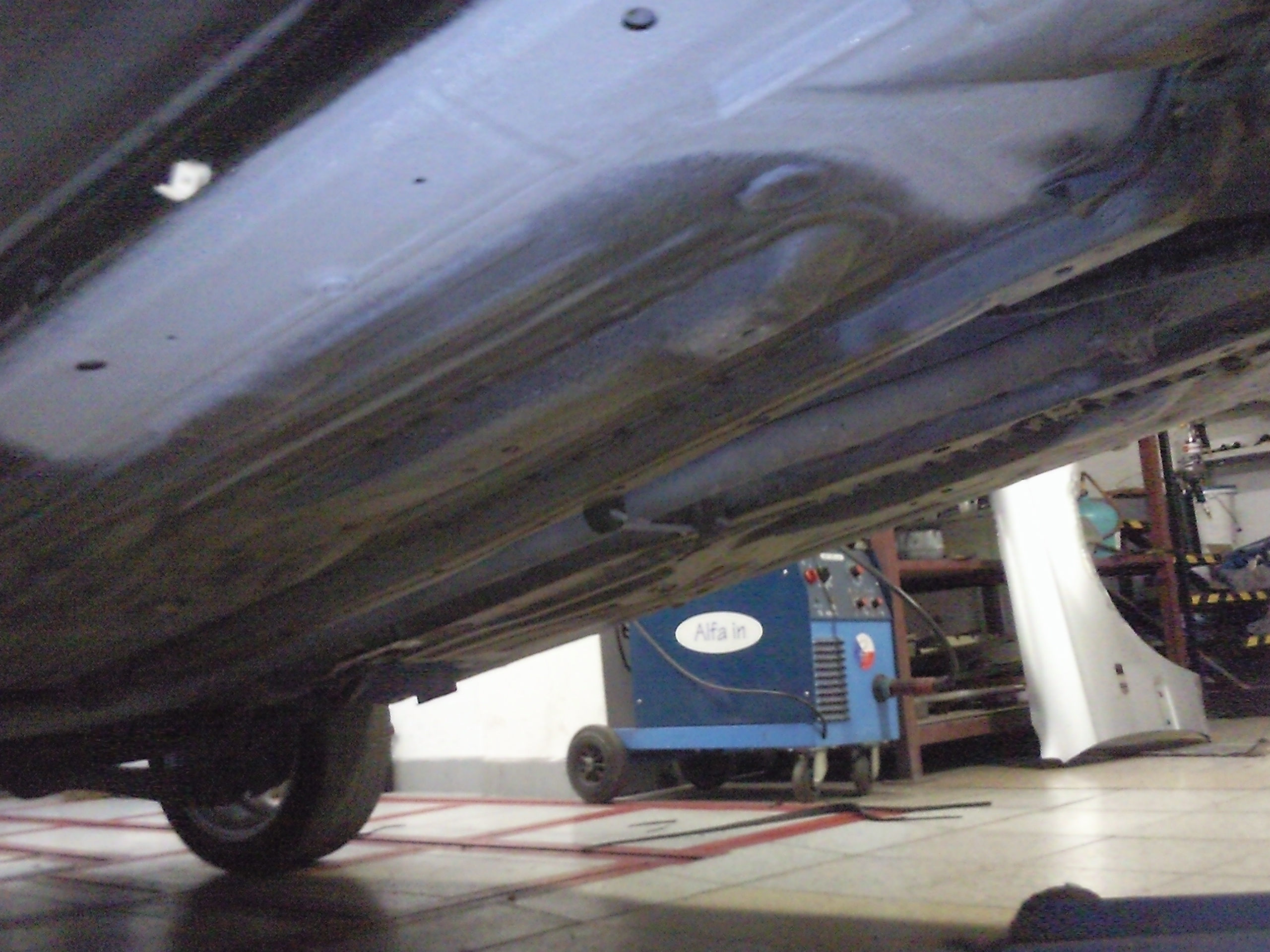

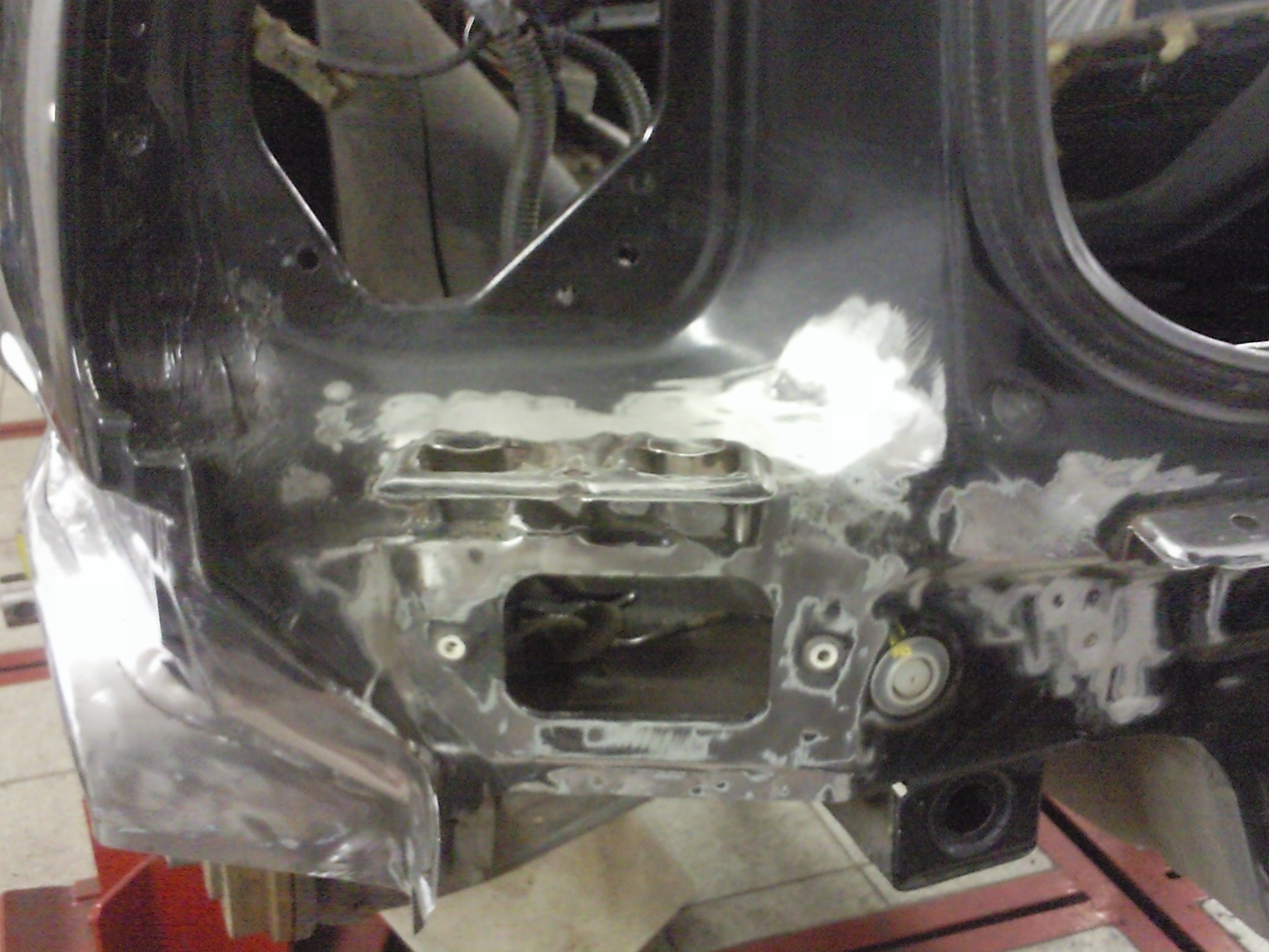

Odstraňování rzi na karoserii...
Nářadí: vrtačka, nylonový kotouč, dláto.
Největší naleziště rzi pod ochraným gumovým originálním nátěrem
Fotografie0208.jpg, 1.28 MB
Fotografie0209.jpg, 1.34 MB
Příspěvky: 1639 1998 Civic VTEC
kefa je teď offline  kefa
PříspěvekZaslal: 22.10.2010 , 21:38  Naposledy upravil kefa dne 5.5.2011 , 23:23, celkově upraveno 1 krát. Citovat

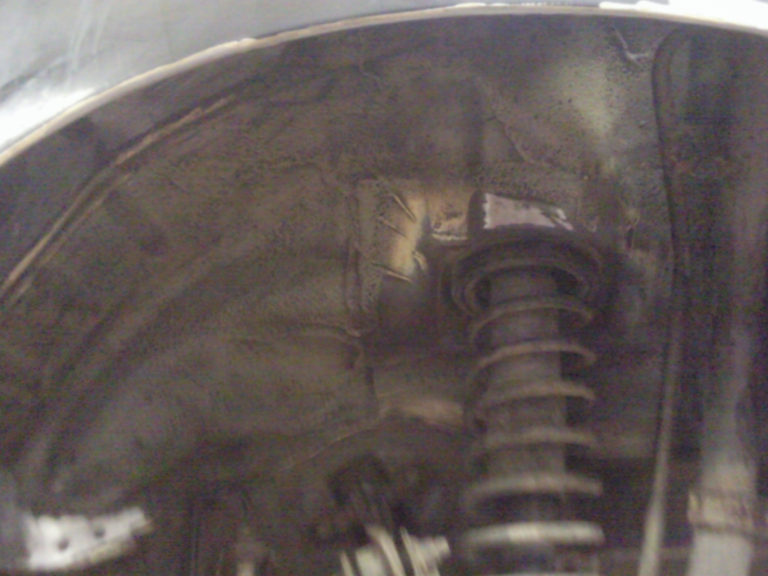

Další choulostivá místa.
Fotografie0214.jpg, 1.33 MB
Fotografie0216.jpg, 1.41 MB
Fotografie0218.jpg, 1.37 MB
Fotografie0217.jpg, 1.41 MB

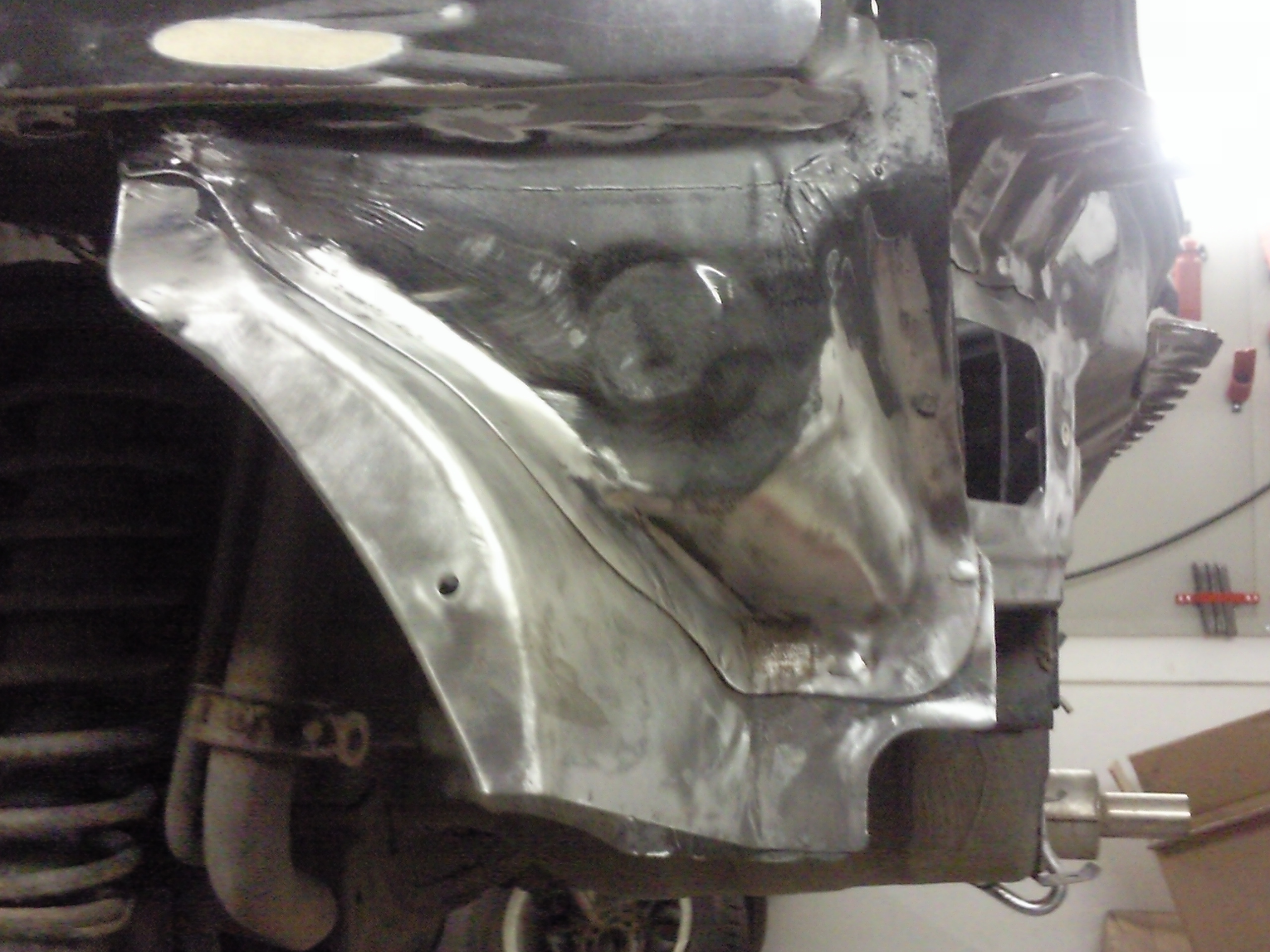

PříspěvekZaslal: 24.10.2010 , 19:53  Naposledy upravil kefa dne 5.5.2011 , 23:26, celkově upraveno 1 krát. Citovat

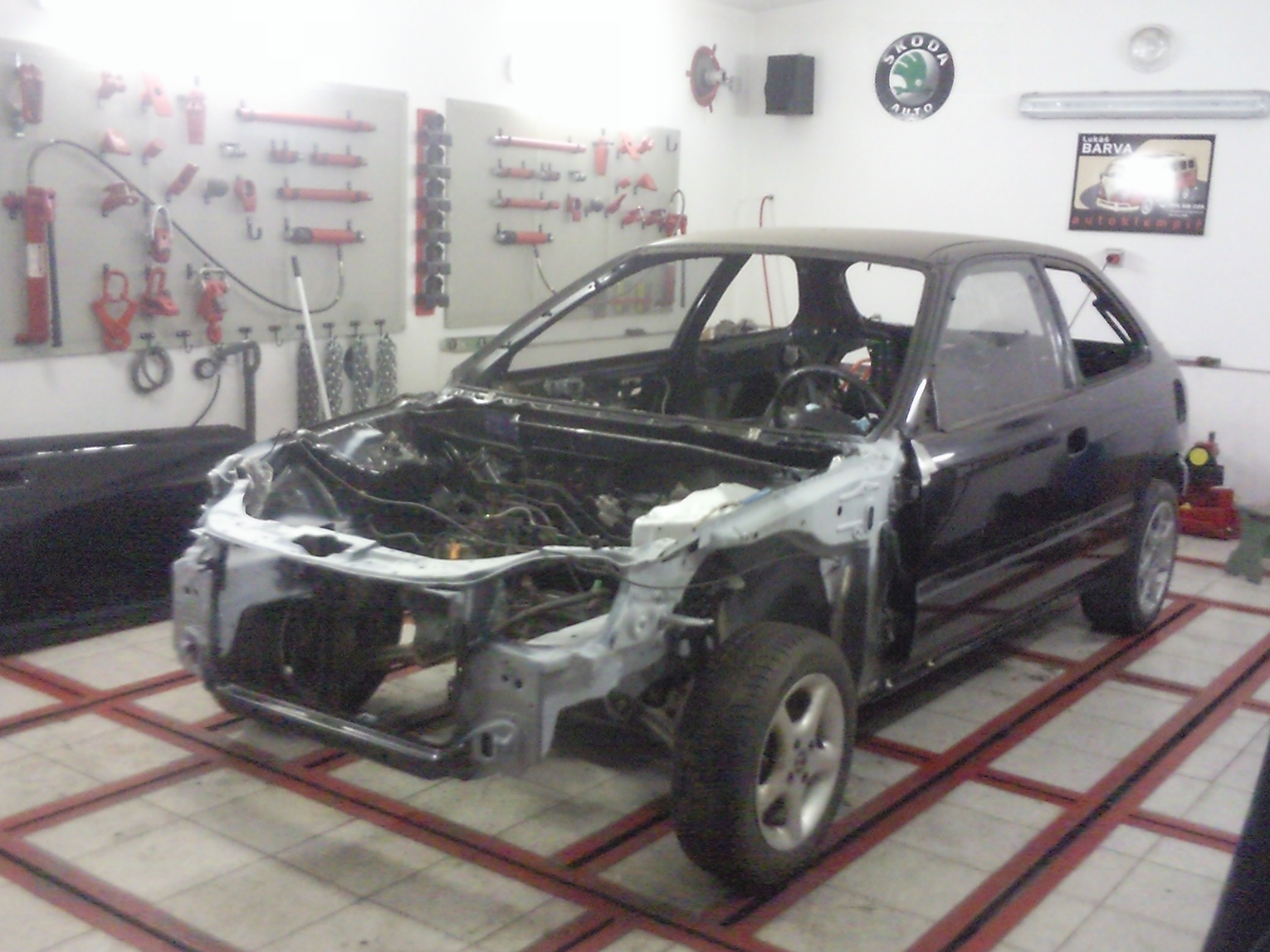

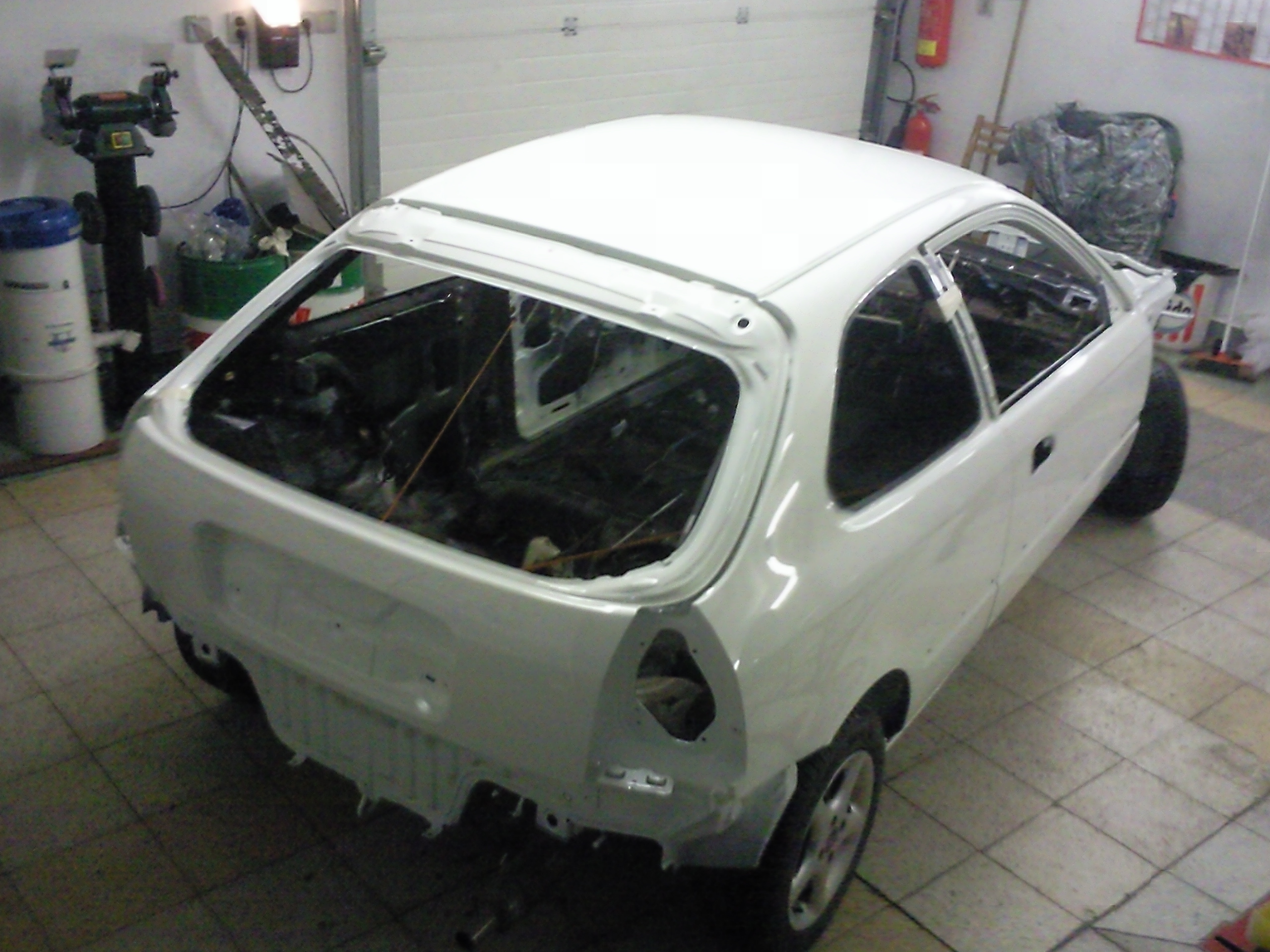

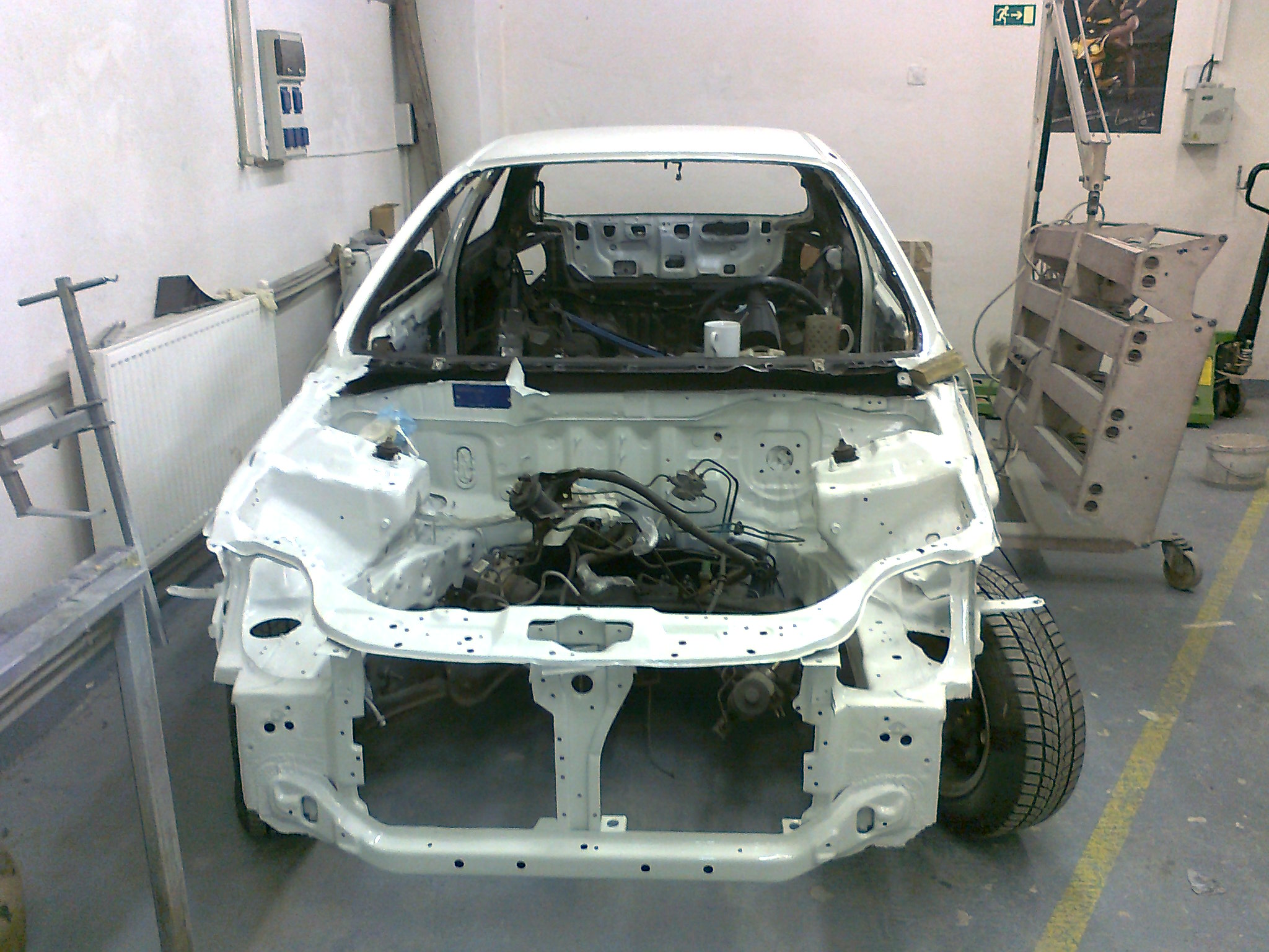

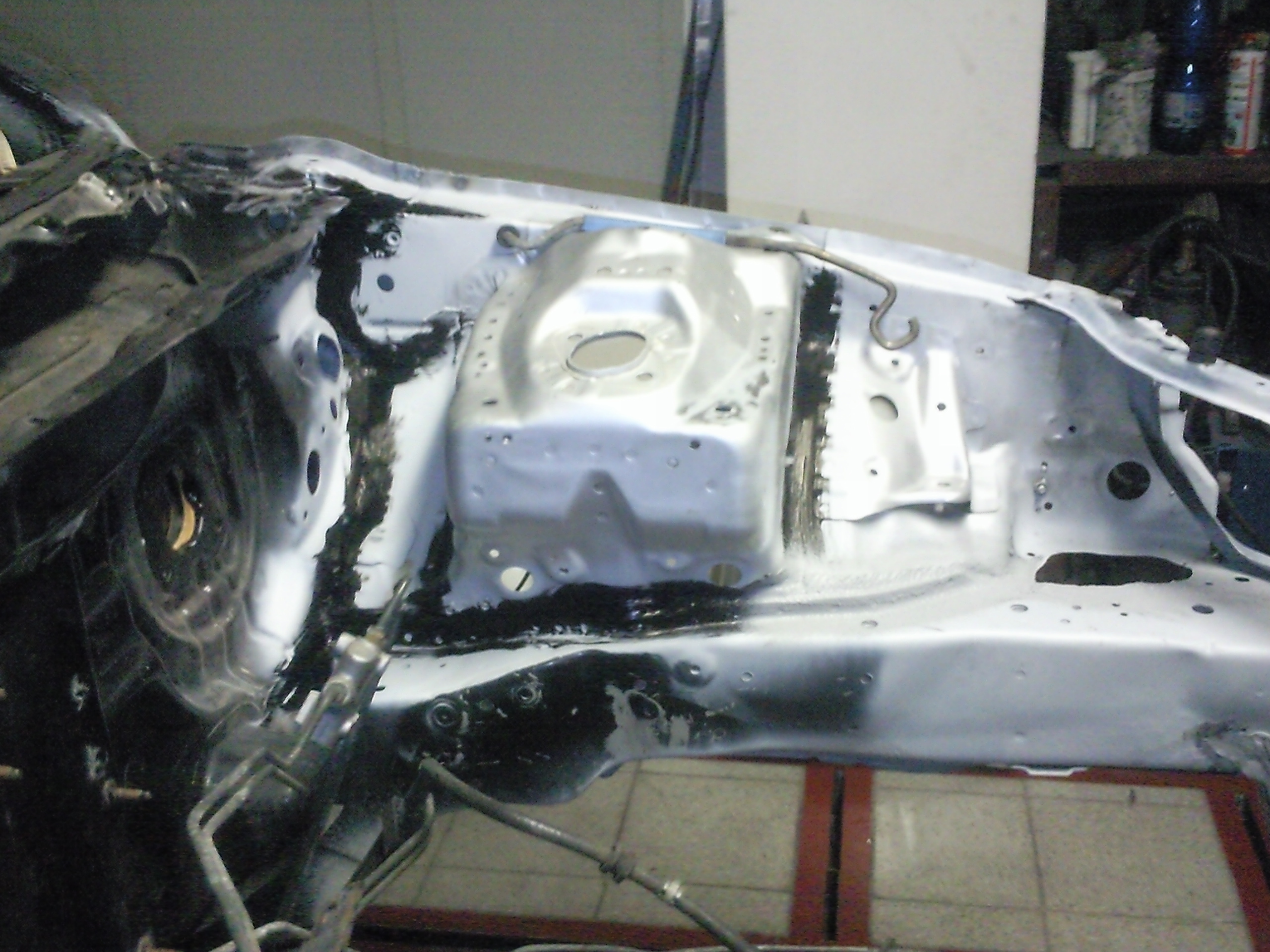

Dokončeno broušení, vyvařování a čištění, přeměření výšek a poslední finální potáhnutí.
Obroušená místa očištěna a odmaštěna acetonem, ošetřena přípravkem na potlačení rzi.
Fotografie0228.jpg, 1.36 MB
Fotografie0233.jpg, 1.27 MB
Fotografie0227.jpg, 1.35 MB
Fotografie0229.jpg, 1.27 MB

PříspěvekZaslal: 31.10.2010 , 13:36  Naposledy upravil kefa dne 5.5.2011 , 23:28, celkově upraveno 1 krát. Citovat

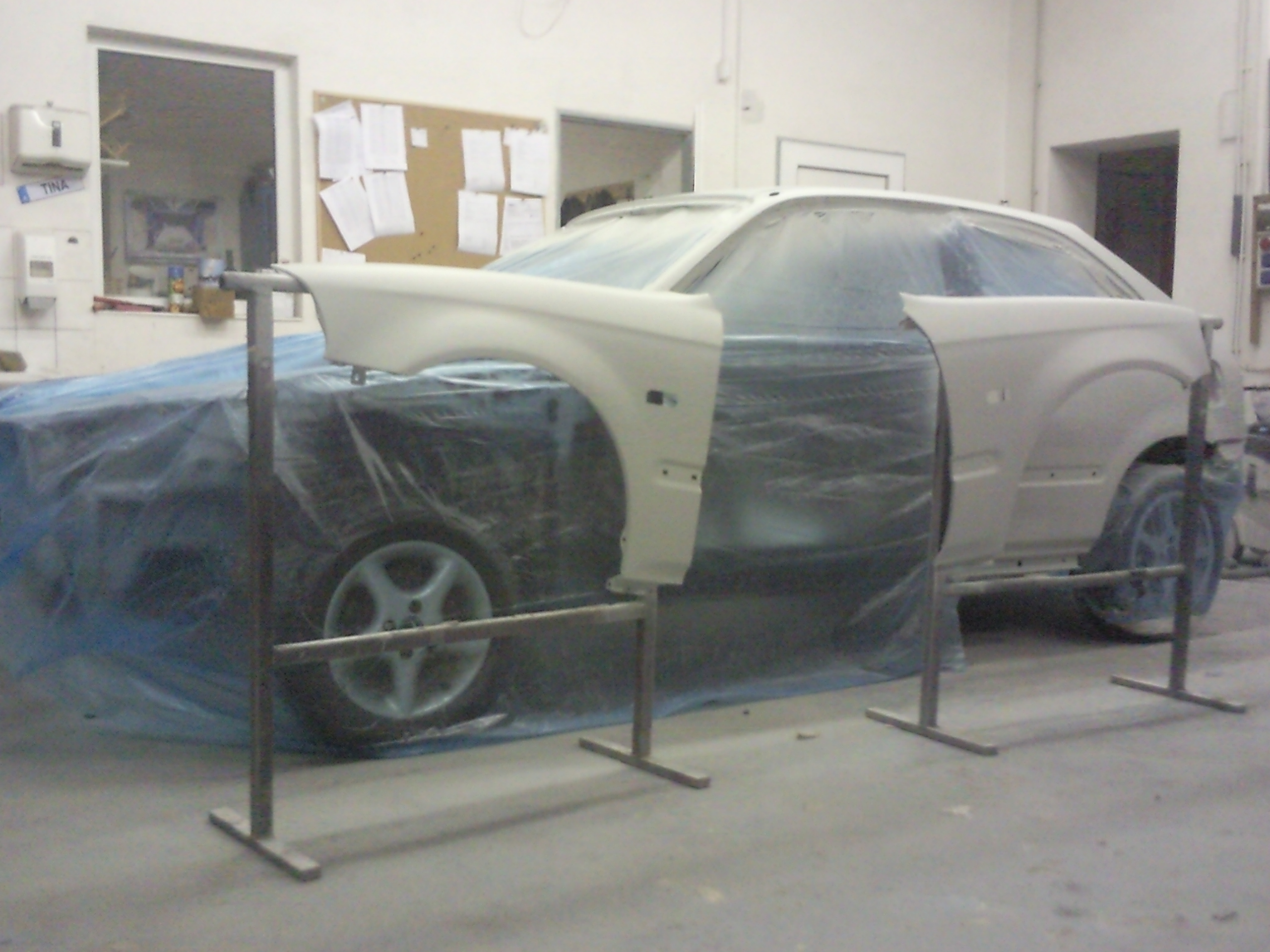

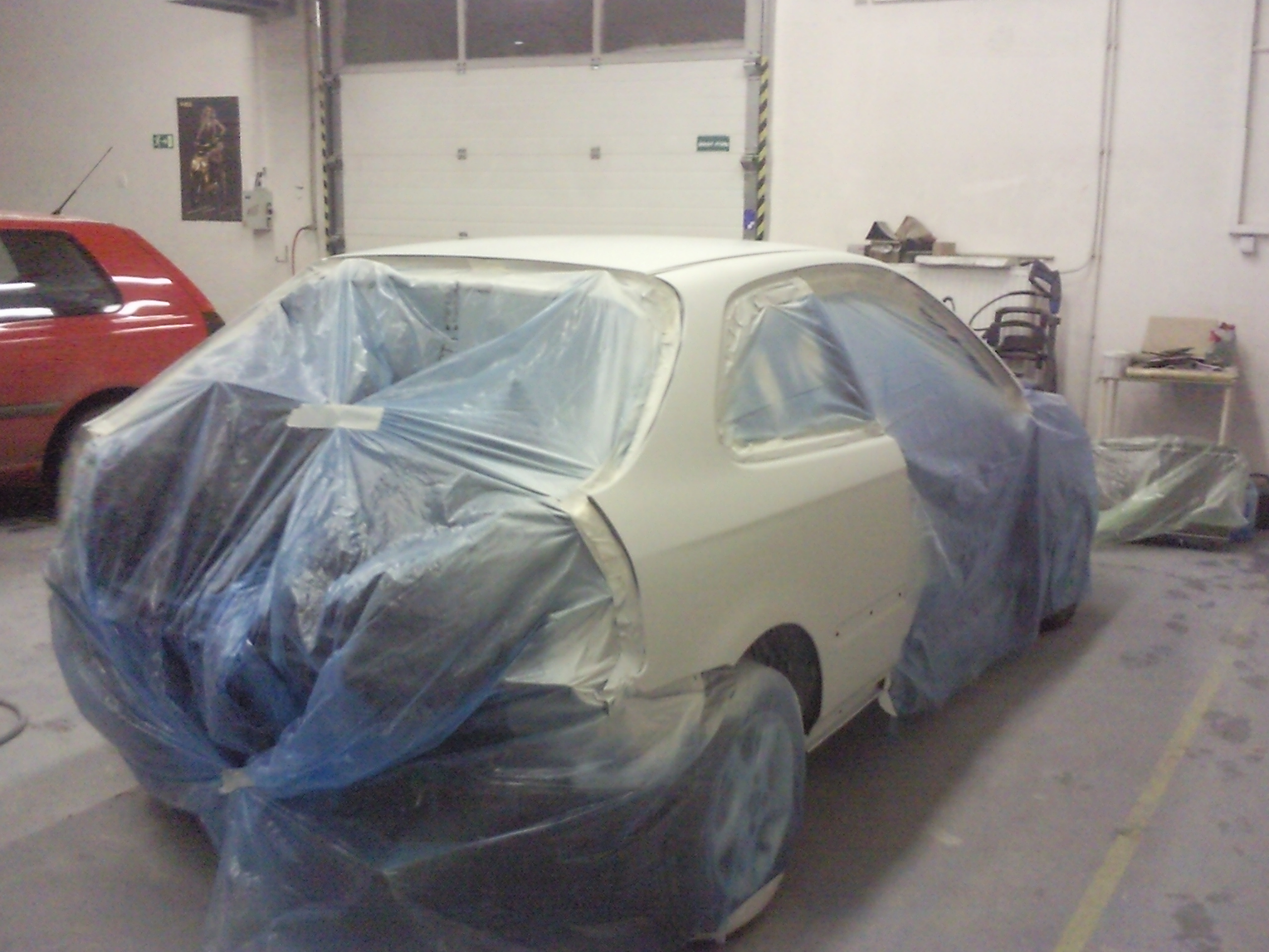

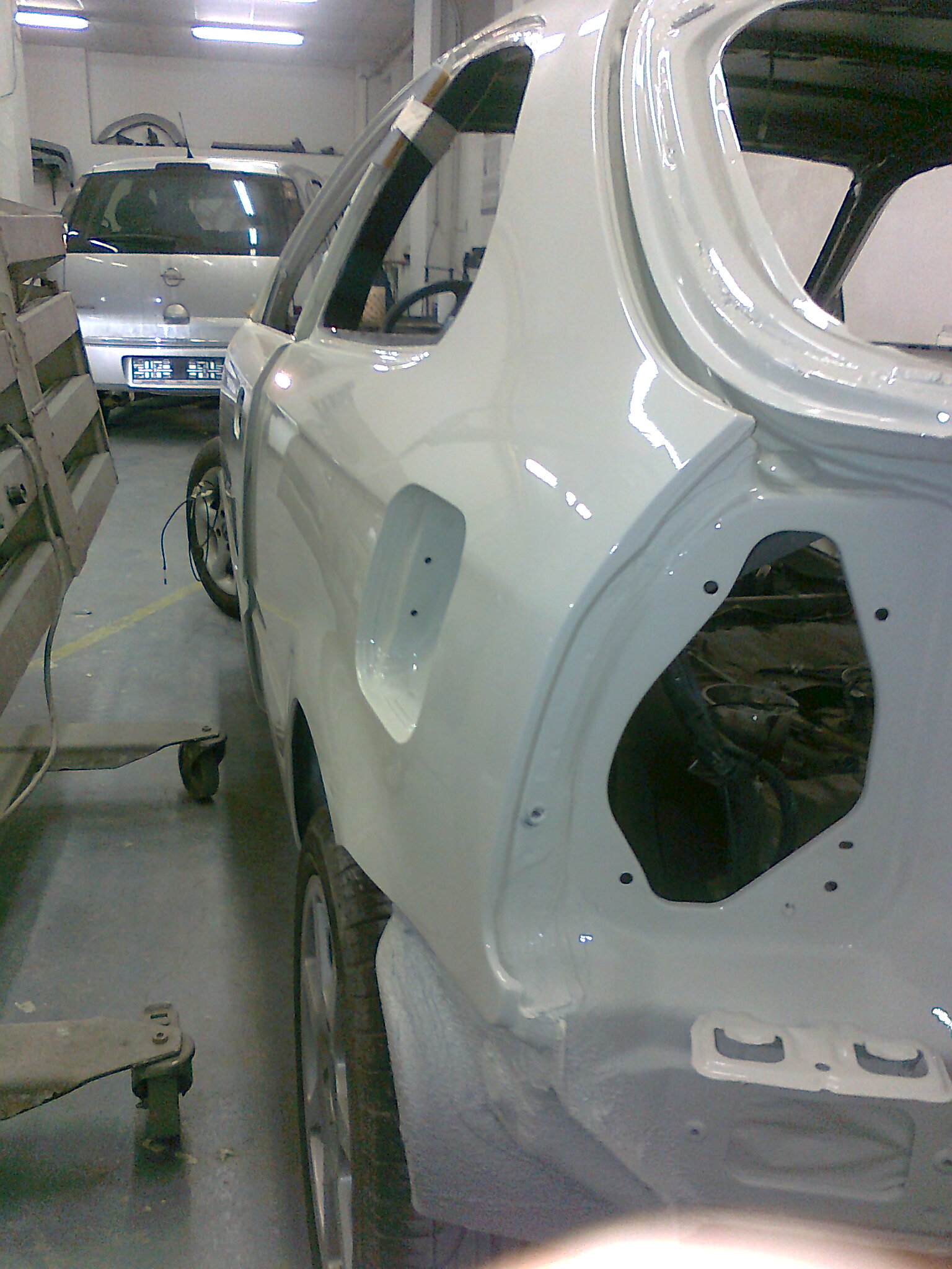

Nachystáno na lak.
Bodové spoje a obroušená místa zastříkáná stříkatelným tmelem.
Fotografie0235.jpg, 1.33 MB
Fotografie0246.jpg, 1.33 MB
Fotografie0236.jpg, 1.29 MB
Fotografie0244.jpg, 1.39 MB

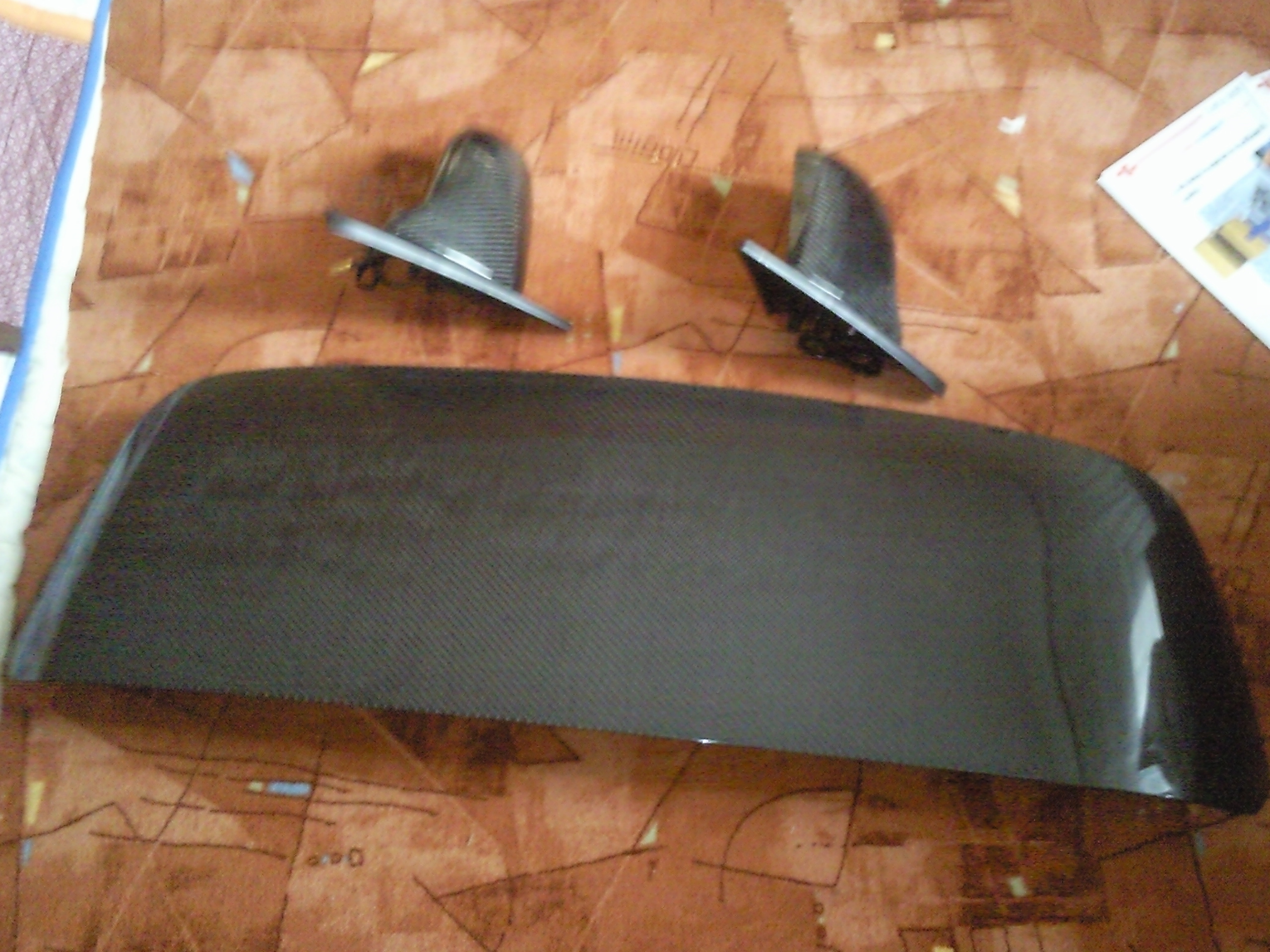

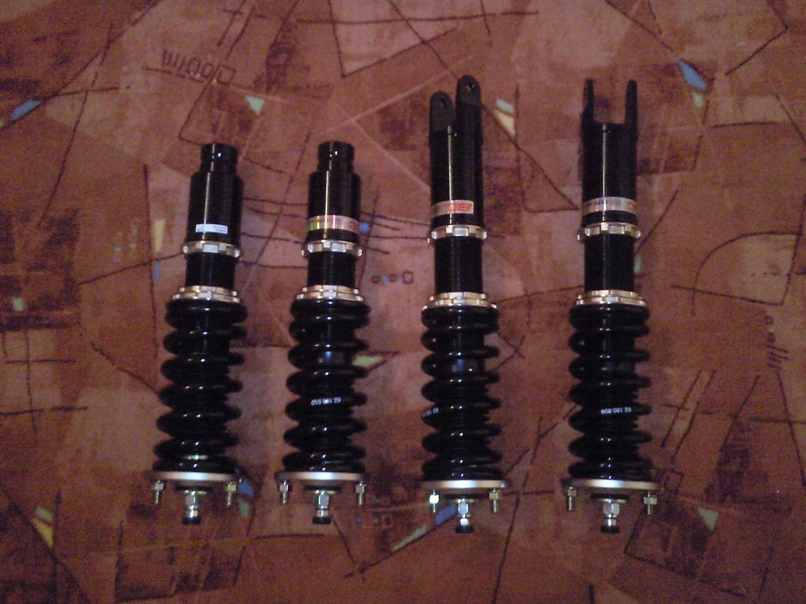

Doplňkový sortiment:
- křídlo a zrcátka ve stylu spoon
- JDM mlhovky
- závodní podvozek BC racing
Fotografie0248.jpg, 1.39 MB
mlhovky.jpg, 639.82 kB
podvozek.jpg, 1.36 MB

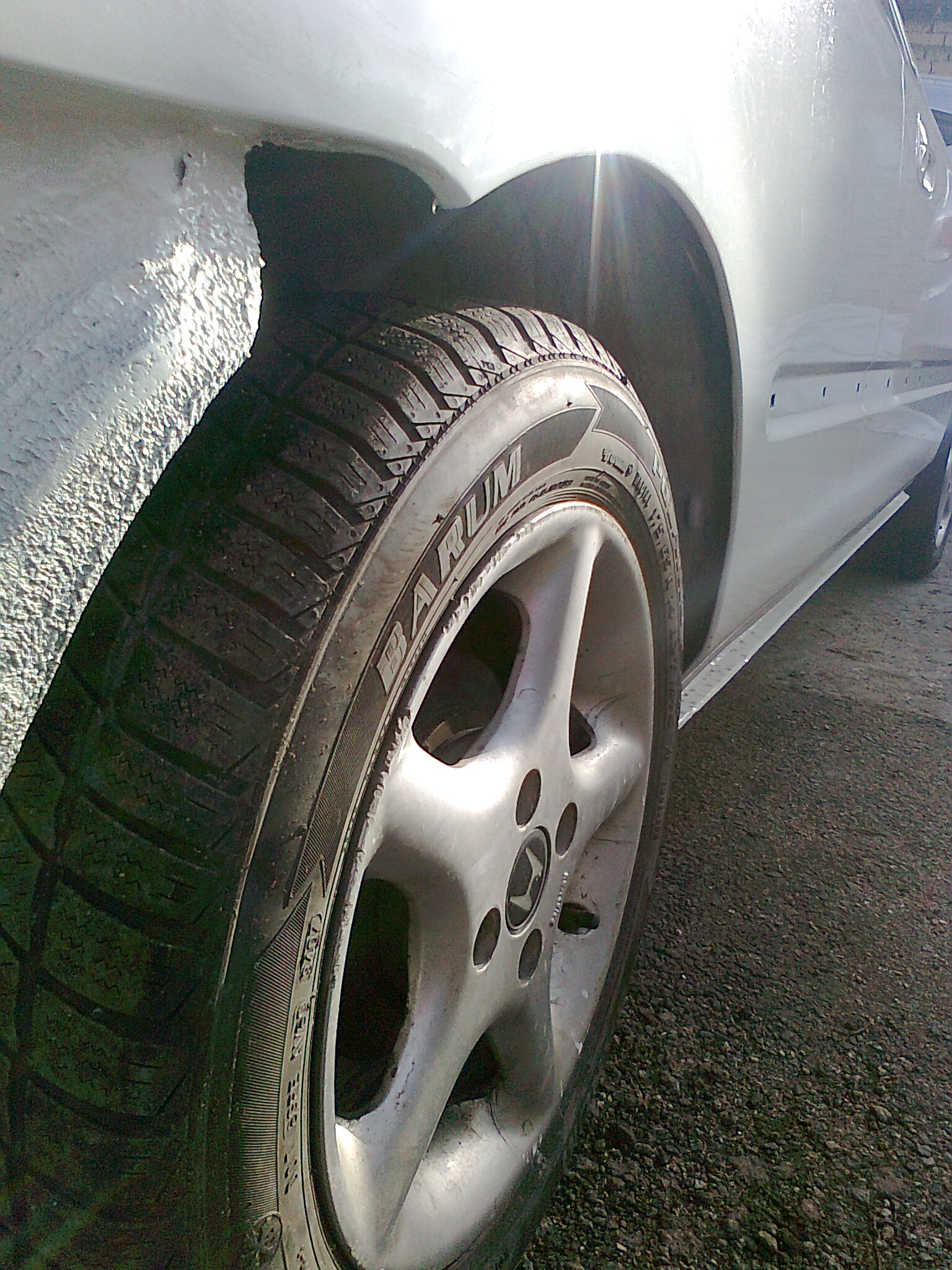

před výměnou podvozku, po výměně podvozku:) finální výška a tuhost se bude teprve nastavovat
fotografie0077.jpg, 794.29 kB
fotografie0076.jpg, 796.56 kB

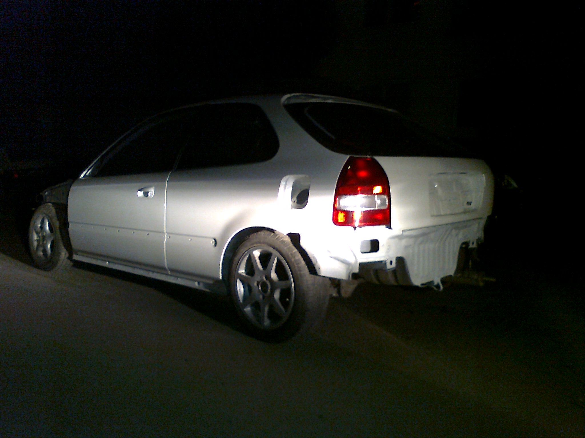

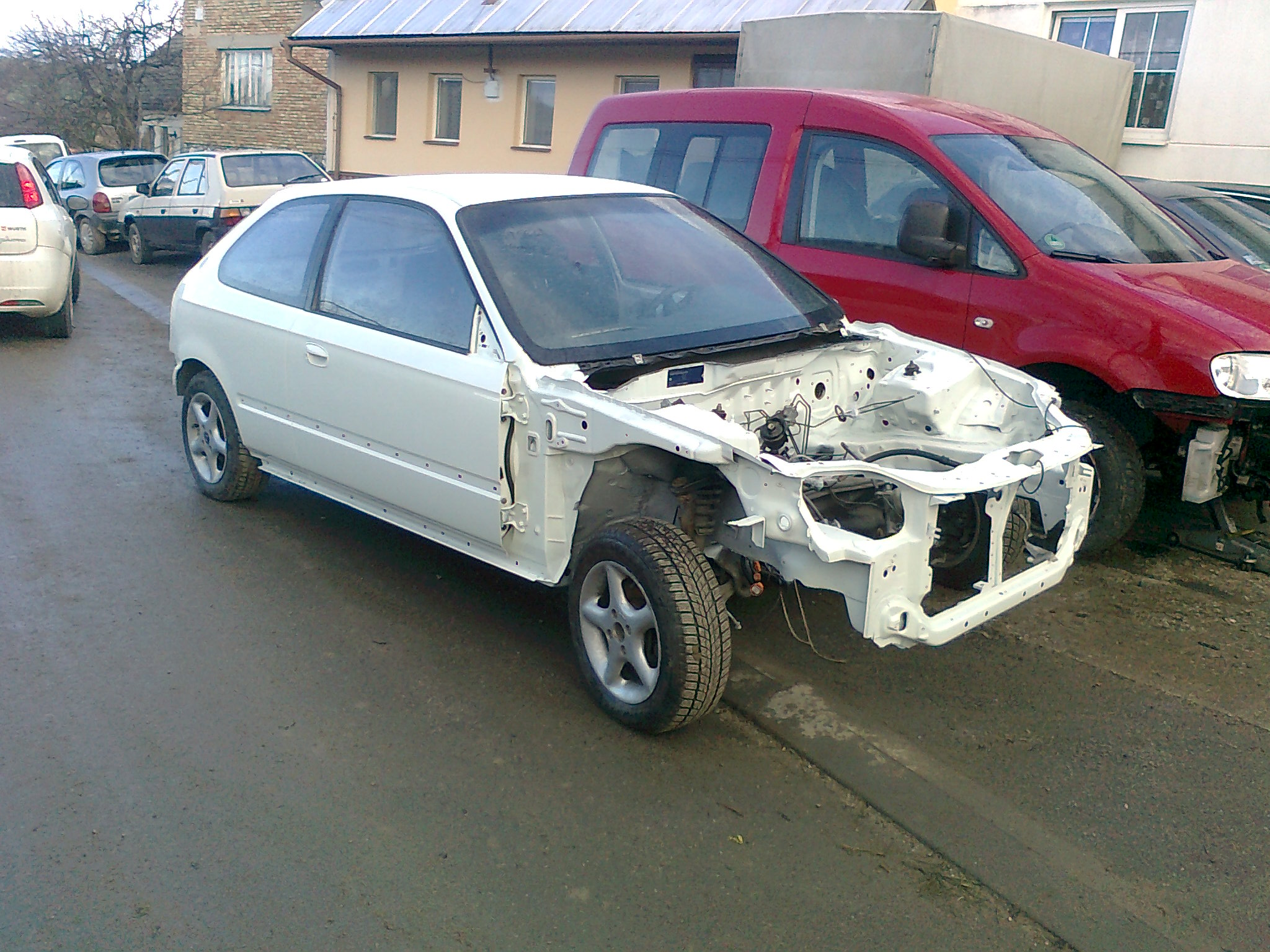

PříspěvekZaslal: 23.1.2011 , 16:01   Citovat
jedna momentka ze včerejšího nočního převážení zpět ke klempířovi. V týdnu se doskládá a z venku už bude kočka:), k fotce motoru- vím, že je neumytý a škaredý. Věci kolem motoru se budou řešit později. Teď nebyl čas, muselo se to tam rychle dat a zprovoznit
fotografie0096.jpg, 739.34 kB
fotografie0099.jpg, 373.39 kB

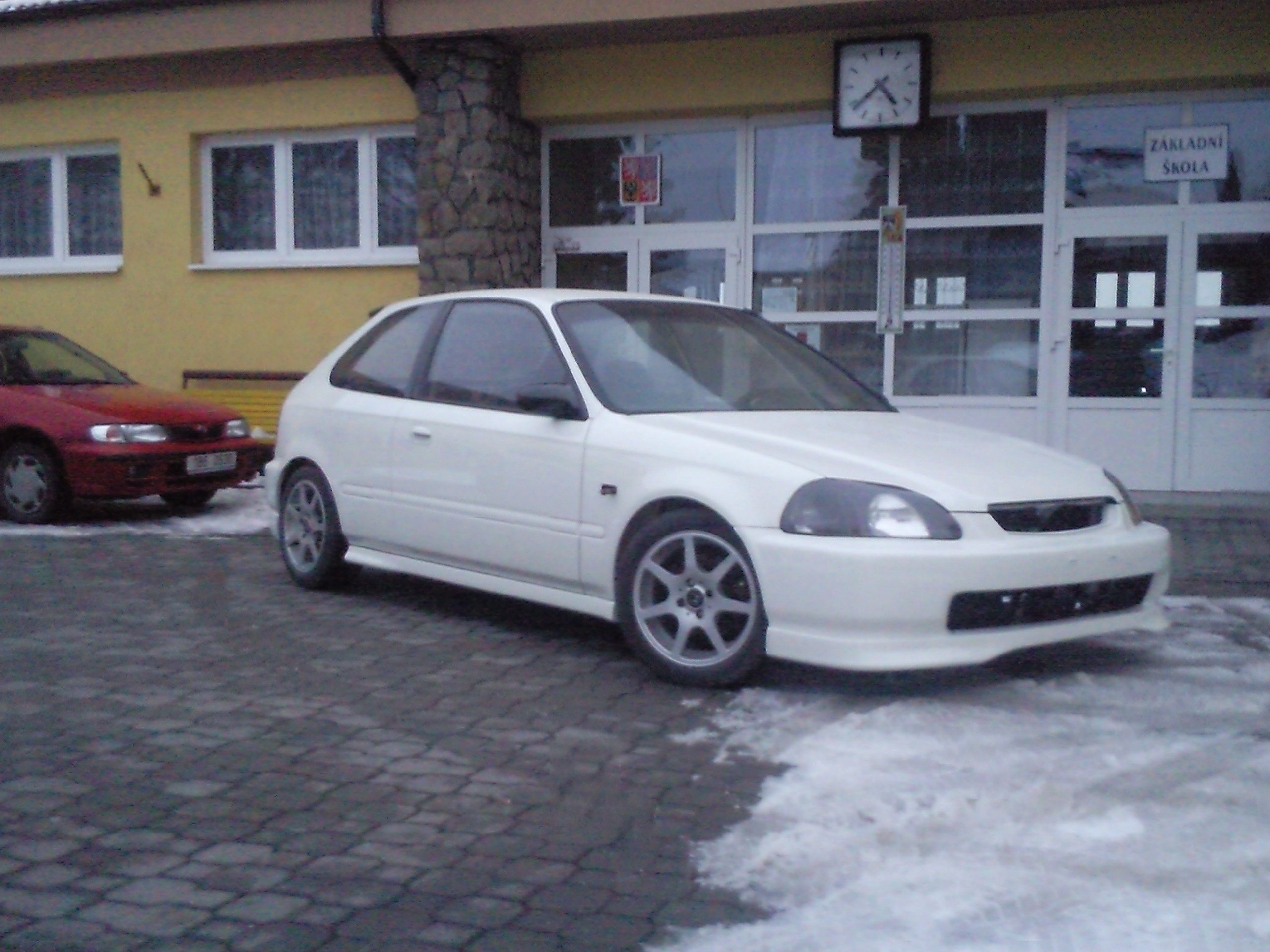

PříspěvekZaslal: 27.1.2011 , 22:02   Citovat

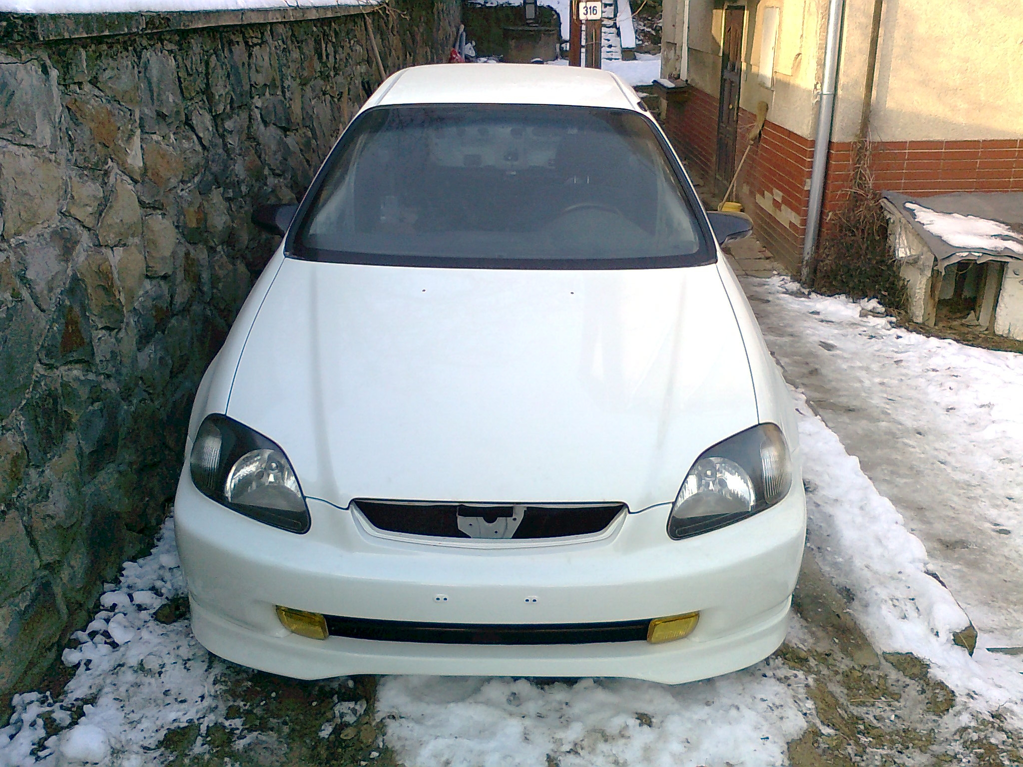

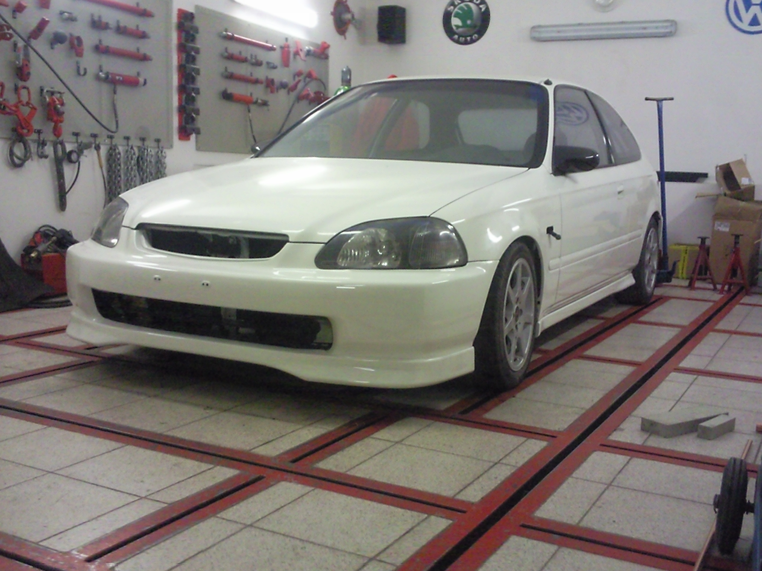

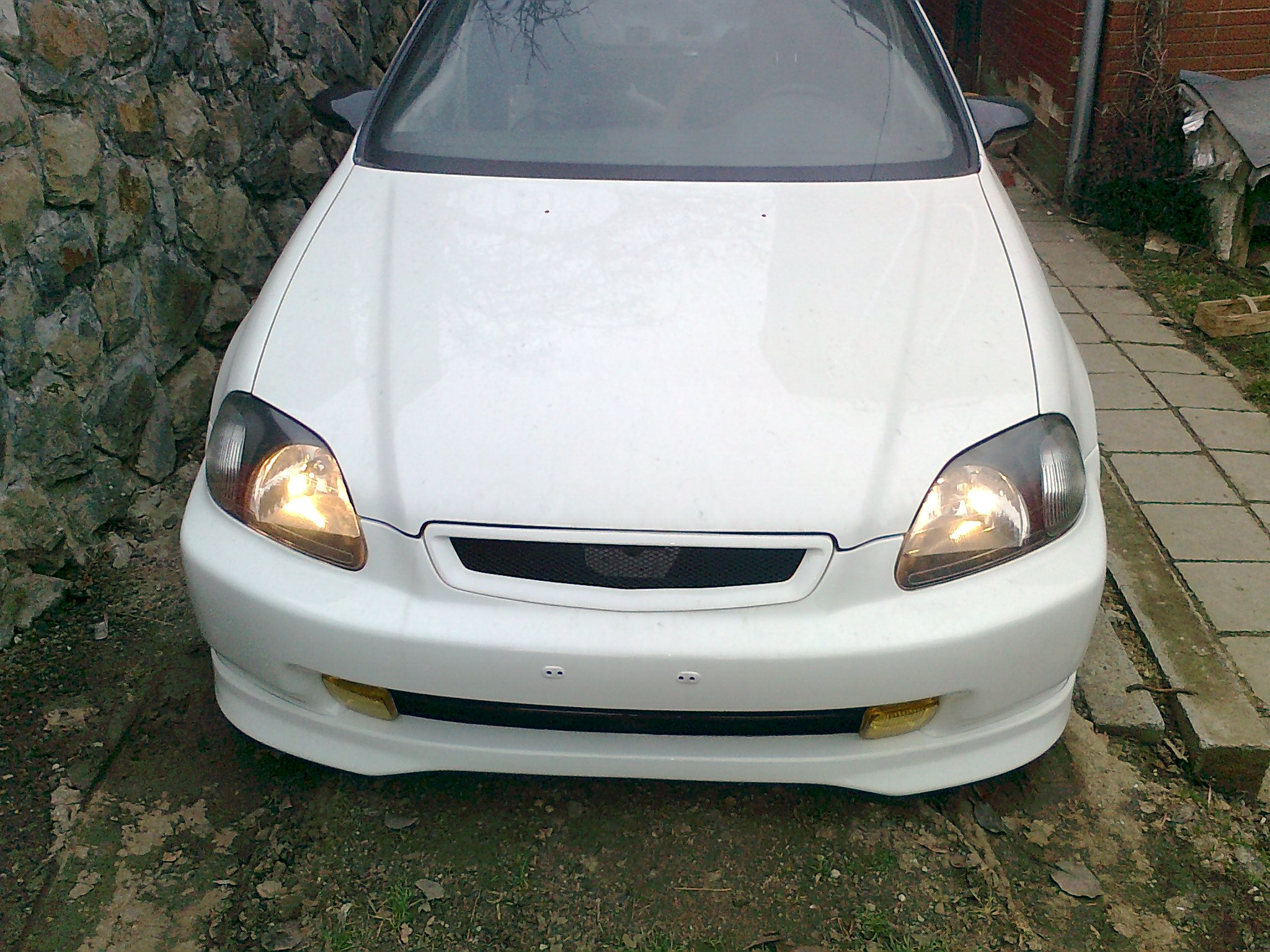

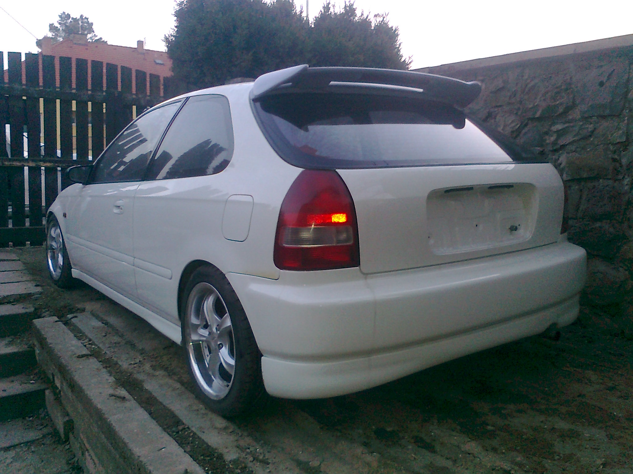

a dnes uviděla denní světlo. Říkáme jí doma Vločka:
Fotografie0277.jpg, 1.4 MB
Fotografie0279.jpg, 1.31 MB
Fotografie0274.jpg, 1.27 MB
PříspěvekZaslal: 27.1.2011 , 22:11   Citovat
Becky napsal:
WOW, fesanda, klobouk dolu je to dobrý
ten zadni lip vypada nejak monstrozne
az doladis detaily tak budu zavidet
lip je standartní. Je to pěkně slícované s prahama
Fotografie0280.jpg, 1.3 MB

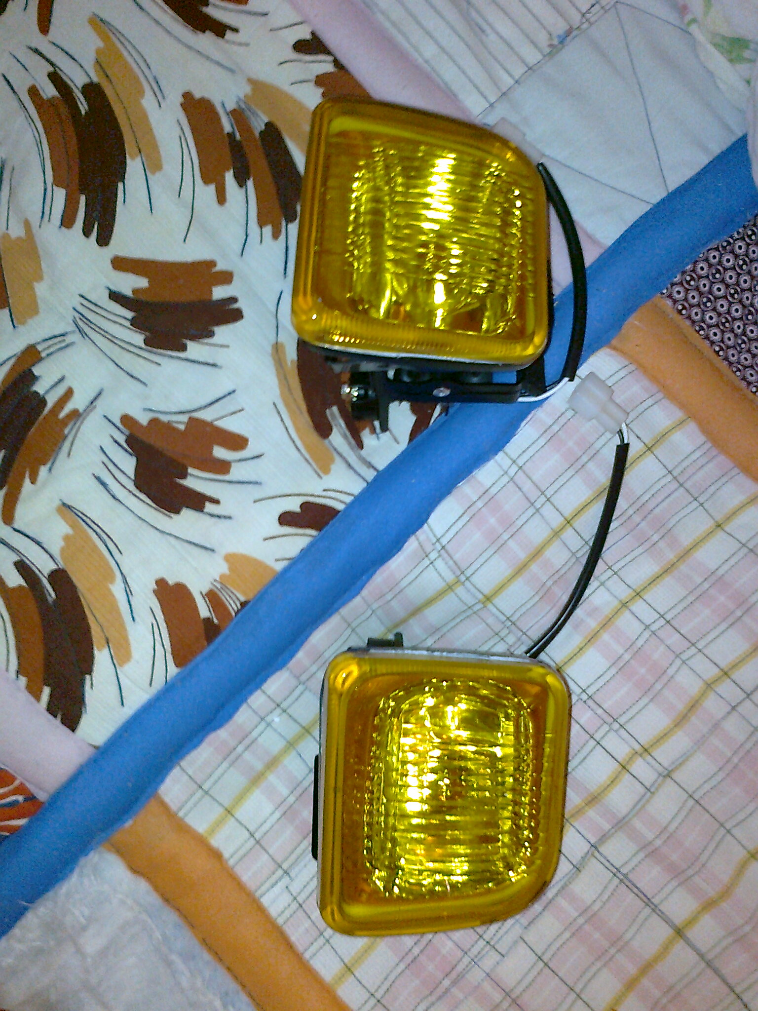

PříspěvekZaslal: 3.2.2011 , 21:47   Citovat

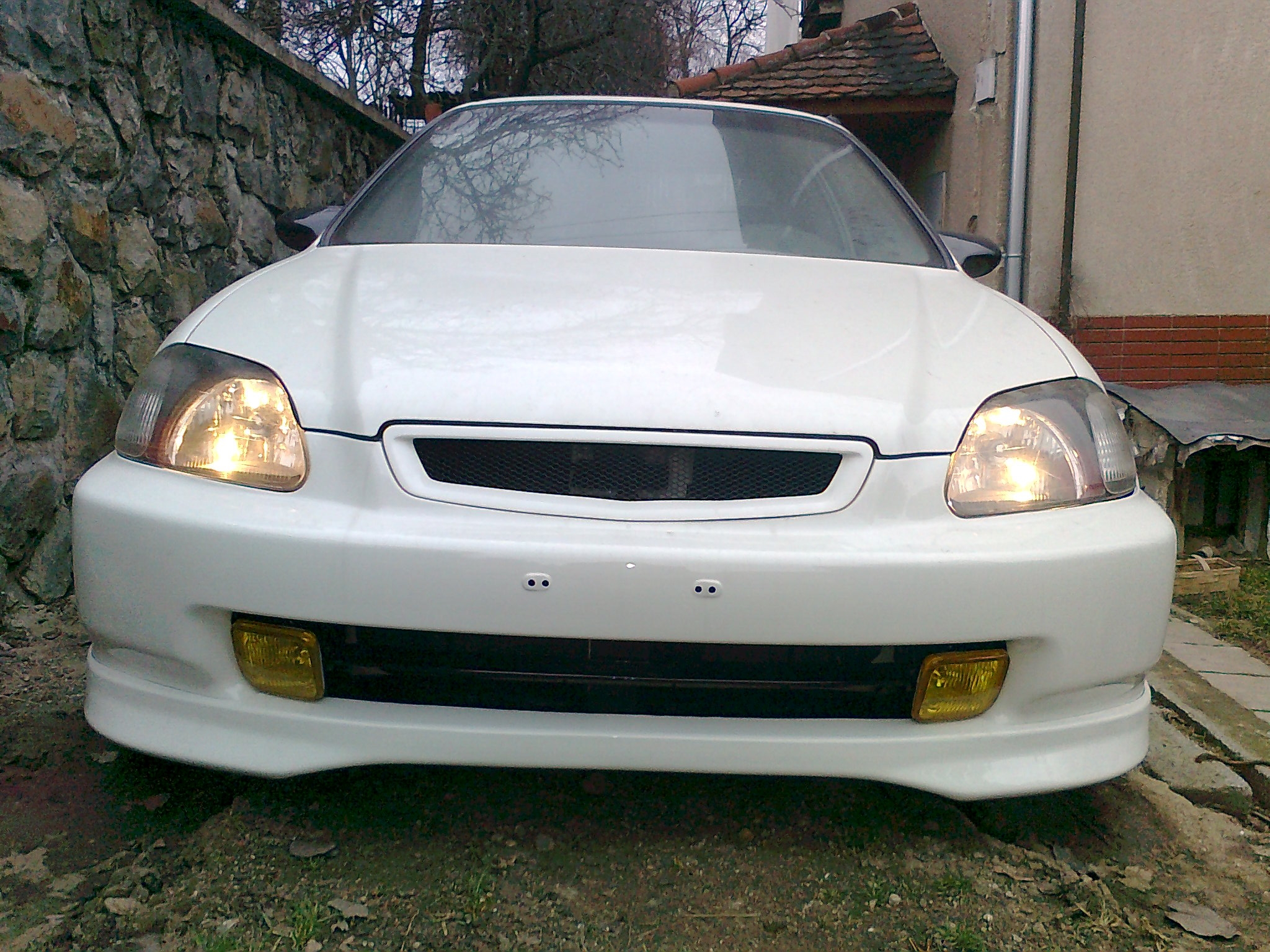

Včerejší montáž mlhovek. Dnes sem k tomu ještě dodělal blinkry a pozapojoval topení na palubovce. teď mě čeká maska a potáhnutí stropnice a sloupků
fotografie0159_001.jpg, 1.76 MB

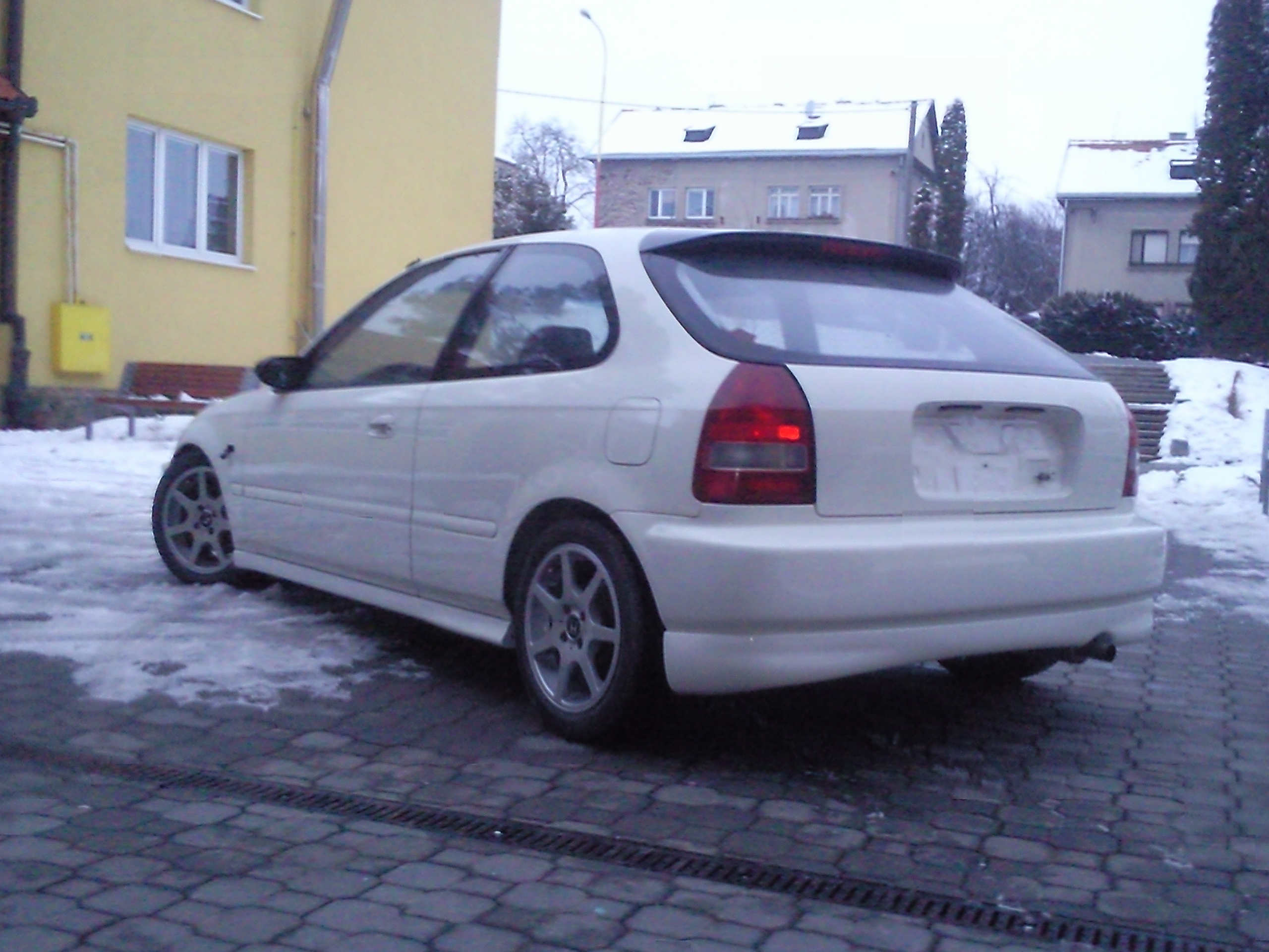

PříspěvekZaslal: 28.2.2011 , 19:22   Citovat

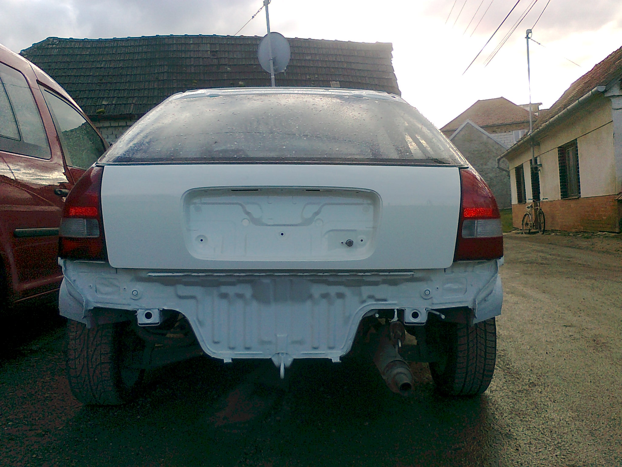

zezadu:
fotografie0181.jpg, 505.27 kB

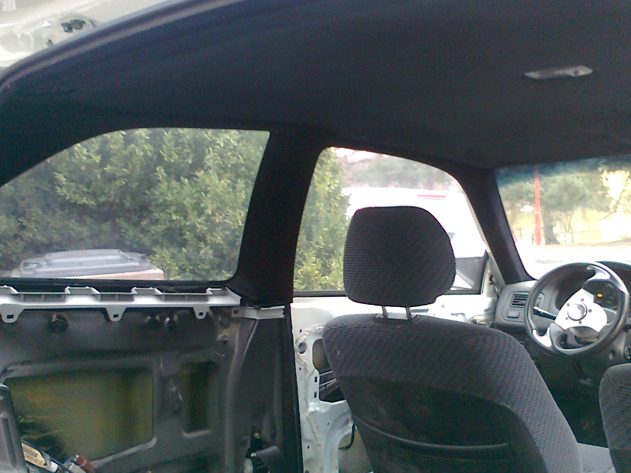

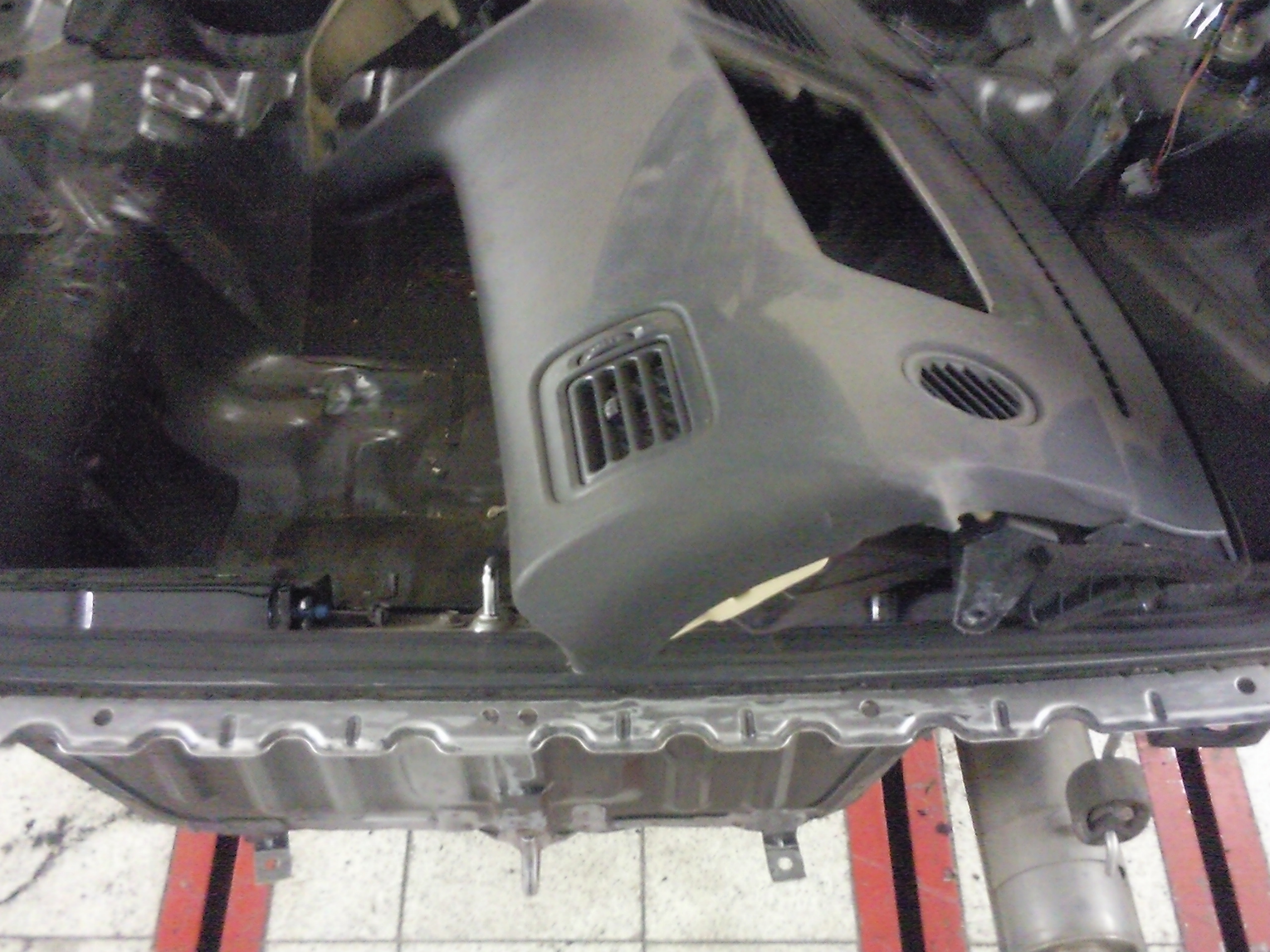

PříspěvekZaslal: 25.3.2011 , 21:38   Citovat
tak konečně je hotova. Foťák na telefonu to nepobere ale je nádherně černá a sloupky taky. Ty jsem jen tak zkusil dat na zkoušku a nevypadalo to zle. zítra to de na auto, tak su zvědavej jak bude vypadat černý vnitřek
fotografie0219.jpg, 718.13 kB
fotografie0239.jpg, 448.37 kB
PříspěvekZaslal: 26.3.2011 , 20:00   Citovat
tak zde nějaké fotky stropnice. kvalita špatná ale snad malinko z toho pujde vidět
fotografie0241.jpg, 972.35 kB
fotografie0244.jpg, 452.63 kB

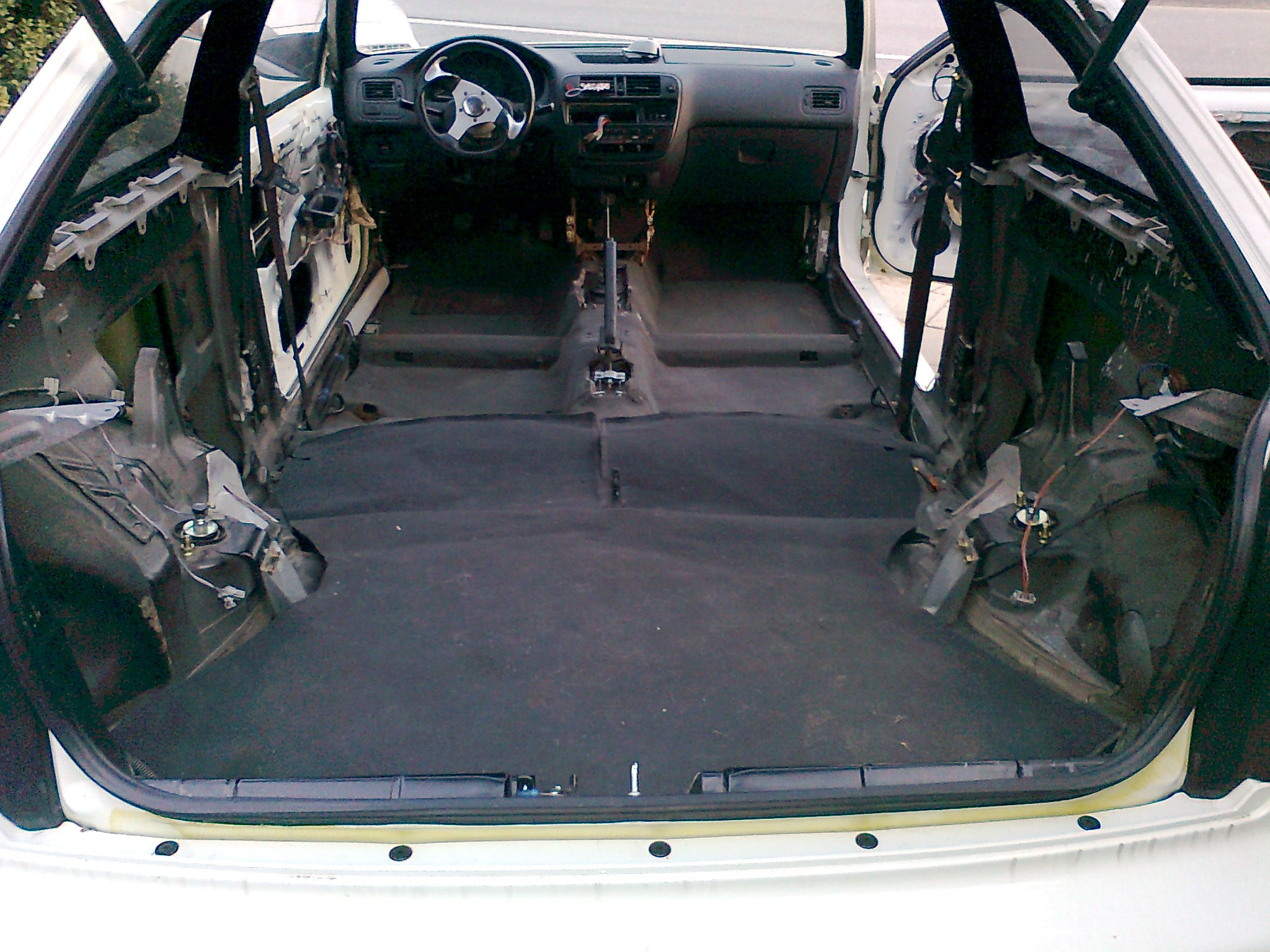

PříspěvekZaslal: 26.3.2011 , 20:31  Naposledy upravil kefa dne 26.3.2011 , 20:34, celkově upraveno 2 krát. Citovat

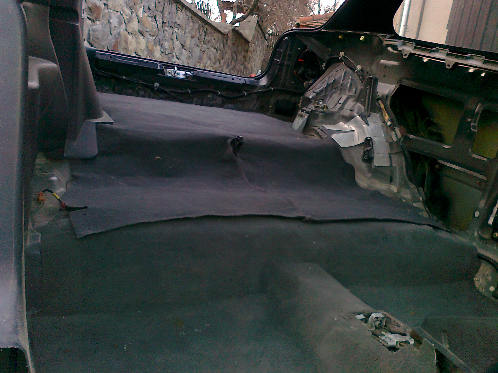

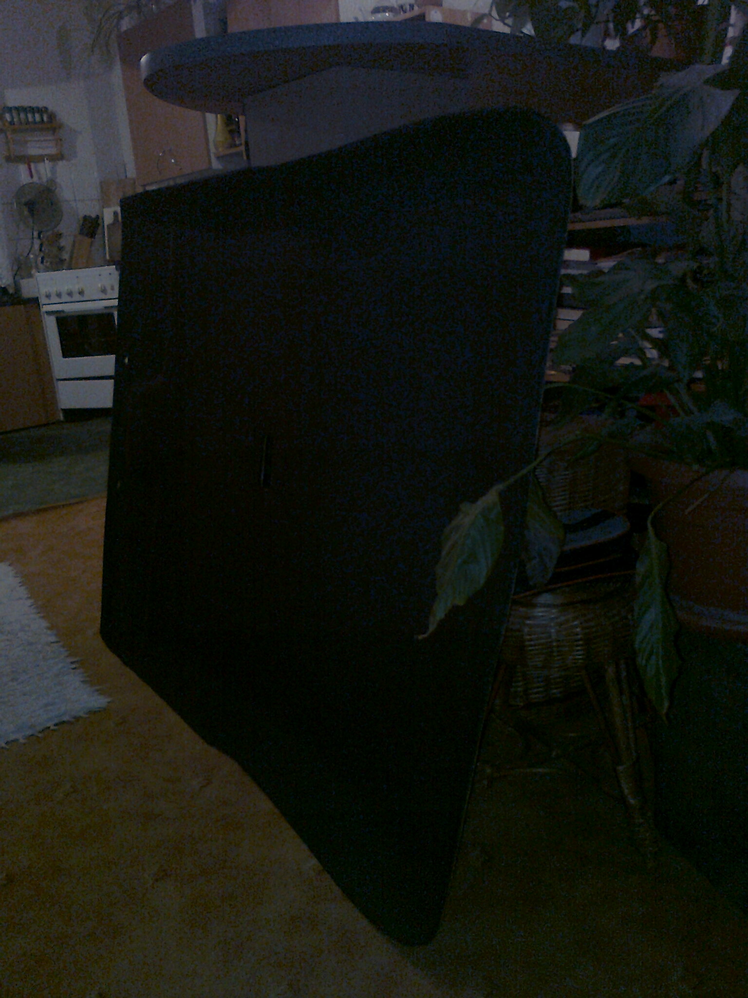

Tady je foto, když sem tam jen tak zkusil dat koberec a na něj koberec z kufru. vize je taková, že to samozřejmě bude jeden kus a bude černý. Ale něco tomu chybí a nelíbí se mi to až tak moc. A nebo pak dát jen krátký koberec a zadek nechat nalakovat do bíla. Ale tím to dle mě ztratí útulnost. Su tak nějak v koncích jak to vymyslet aby to vypadalo a nemusel sem tam dávat zadní sedačky. které v mém případě nemají smysl. ( Nebudu v tomn vozit víc jak 2 lidi a budou tam nataženy pásy z předních sedaček )
fotografie0234.jpg, 612.87 kB
fotografie0232.jpg, 644.45 kB
fotografie0245.jpg, 651.81 kB
