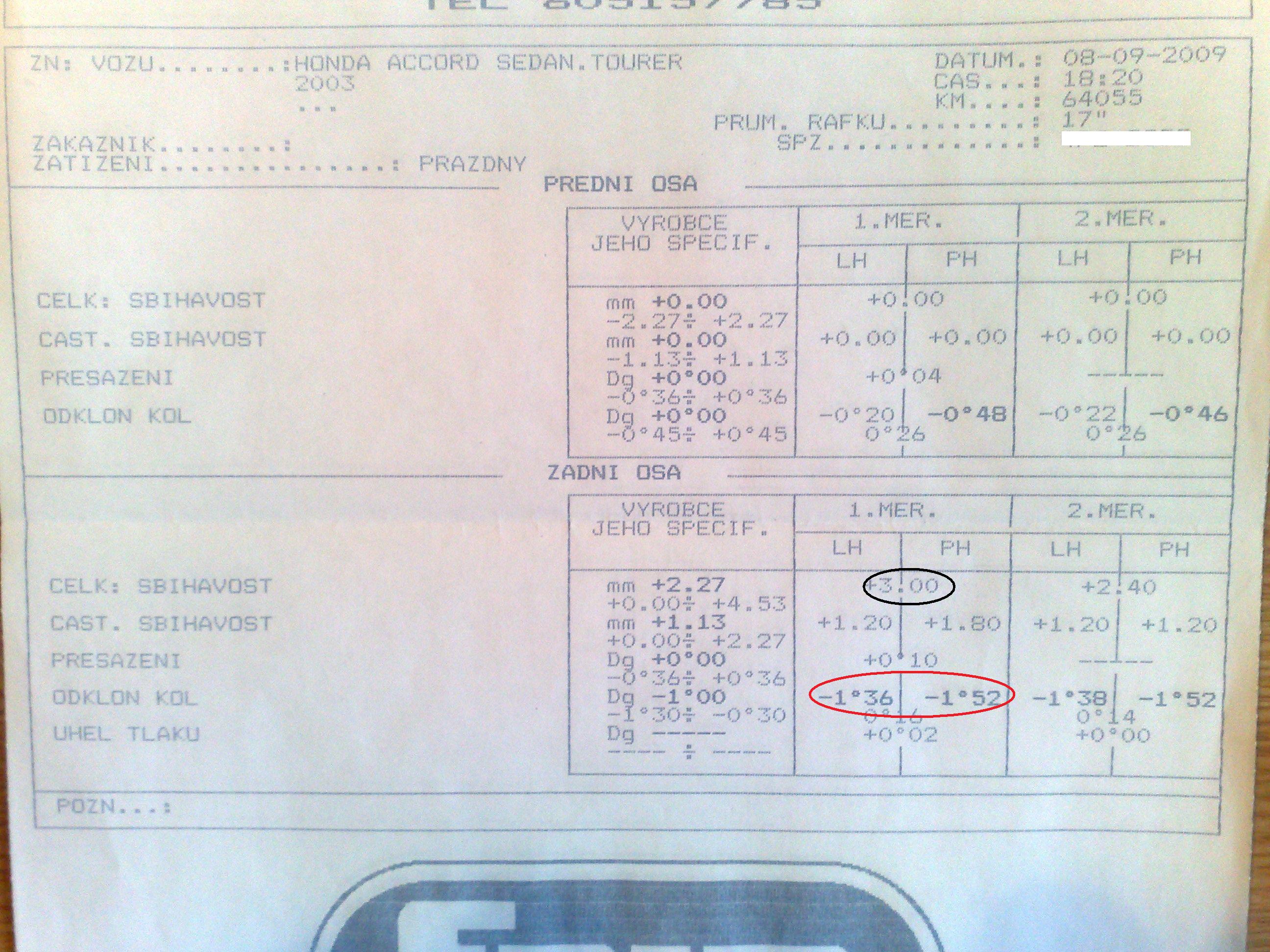

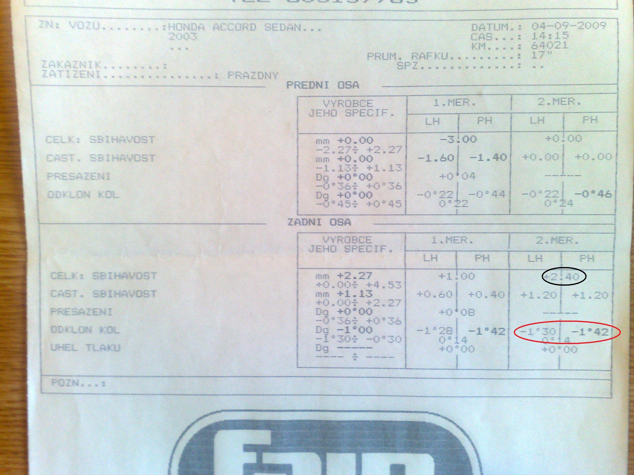

PříspěvekZaslal: 15.10.2009 , 9:02   Citovat
He, kombi nekombi, vzadu je porad lichobeznik, ac zjednodusenej, takze nevidim duvod, proc by to u ruznych modelu (neni-li tam prave torzka) melo byt jinak.. Ble Jo a mimochodem, tolerance a nastaveni podvozku na Acco 7G jsou stejne jak pro sedan tak pro tourer, alespon dle pouzite laserove geometrie ..
Tady je priklad 2x geo z hledani optimalniho nastaveni podvozku na mem aute (stelovatelny vyskove H+R), 1. obr. je dostelovani geometrie po lehkem zvysovani a pred 2.geo na obr.2 se auto POUZE VZADU opet pustilo dolu o pouhych cca 0,5 cm (!), coz stacilo k tomu, aby se zmenily odklony (cervena elipsa) tak logicky sbihavost zadni napravy (cerna elipsa), ktera se musela zpatky dostelovat. Muj mechanik tvrdi, ze odklon (alespon vzadu) se na lichobezniku nastavit NEDA , takze se proste odklony snizovanim logicky zvetsuji, tak mam mu koupit flasku nebo ho zastrelit? Co se tedy stane, kdyz se auto pusti ze standardni vysky o treba 4-5 cm niz se tedy da asi predstavit..
Rozdily v odklonech na L a P strany vozu (vepredu i vzadu) byly dany pouhymi cca 2 mm rozdilu vysky mezi L a P stranou vozu (vepredu i vzadu, proste to tak od minuleho majitele bylo, nevim proc), ktere se jeste srovnaly az po 3. opetovnym stelovanim po cca 200 km, kdy vyrobce podvozku doporucuje tak jako tak kontrolu geo a dotazeni kontramatek.

Nejsem vedma, co cte z geometrie jak z dlane, ale zda se mi, ze mas vzadu zbytecne malou sbihavost. Sice je to lichobeznik (pseudo), co mas vzadu, ale kdo vi, co to udela, kdyz se auto opravdu zatizi.., hm? to mi hlava nebere (treba u BMW maji pri mereni geometrie predepsany zatizeni vozu a dovnitr auta davaji pred merenim zavazi -sedacky- Z sedacky - kufr. Honda co jsem zjistoval nic takoveho predepsaneho nema.. to mi hlava nebere )
