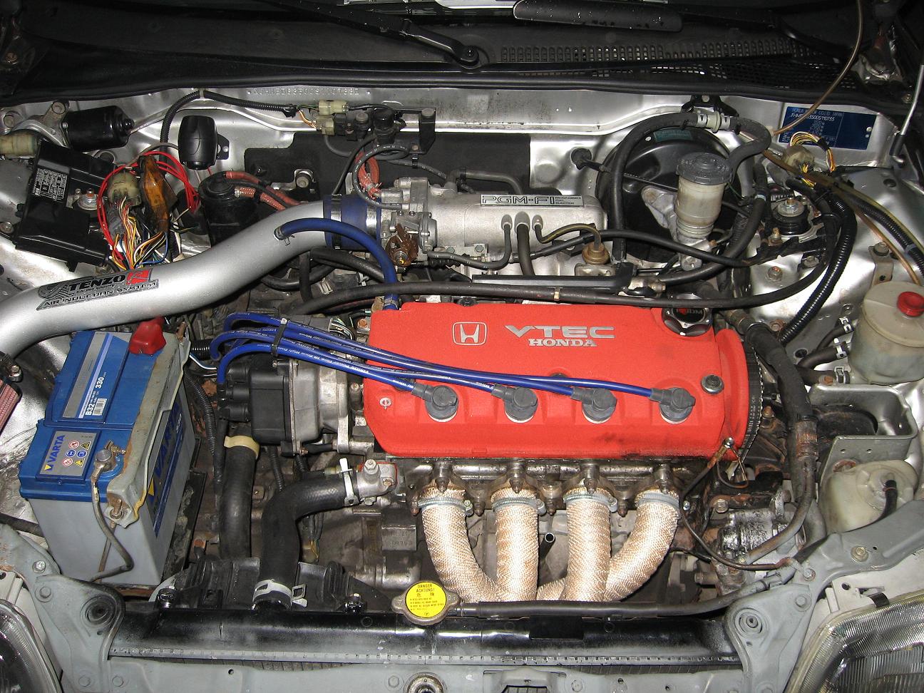

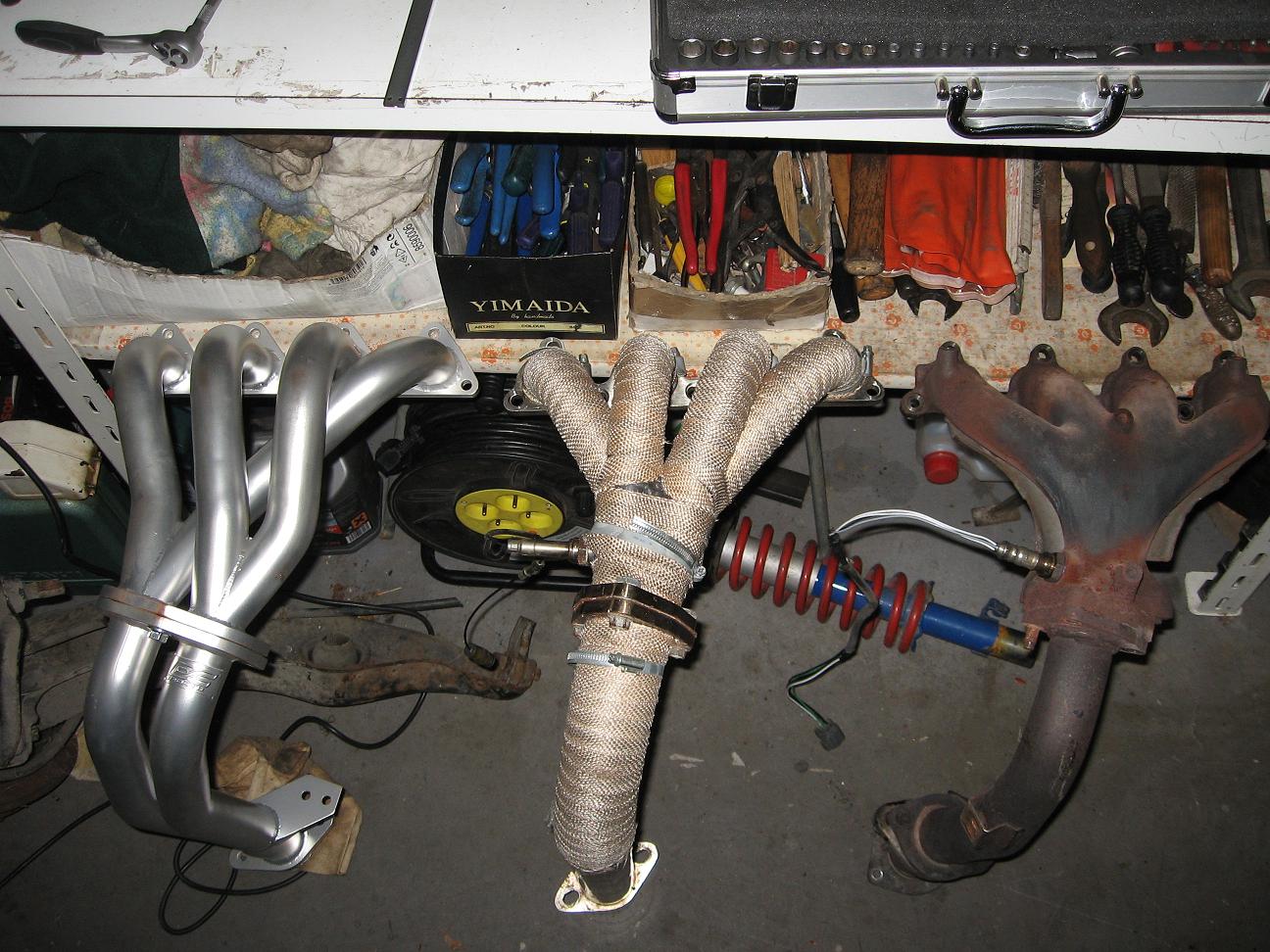

Dneska sme s hondikem na mojem aute prehazovali a porovnavali svody. Seriove D15B2 vs. Raceland 4-1 vs. DC Sports 4-2-1.
Na grafu jde videt ze vykon vzrostol oproti seriovym jen diky usetrene vaze, ktera cini snad 20kilo HaHaaa Gtecha sem ale zapomel prenastavit na nizsi vahu, takze nevim presne o kolik a jestli vubec se vykon zvedl. Kazdopadne je to hodne trapna a zanedbatelna hodnota.
Se seriovymi svody sem zmeril 81kW. Cili +- to co mam zmereno na brzde. Raceland pak ukazali 83kW a DC 87kW. Jak uz sem psal, aftermarket svody ale maji vyhodu nizsi vahy. Takze realny narust bude kolem 2-3kW u DC. U Racelandu 0,00nic HaHaaa
Takze poridim catback a vyzkousime. Zatim sem toho nazoru ze samotne svody pridaji tak jedine velke kulove. Aspon co se tyce čina svodu a stredni tridy, tj DC sports apod. Hytech a Mugeny asi fungujou jinak, nez ze cerpaji vykon z usetrene vahy HaHaaa

Ste si hošani pěkně pohráli, hezký test..mohli jste dělat časopis pro D-series Úsměv
Ale jedna věc-myslíš že právě těch ušetřených prťavých 10-15 kilo udělá tolik koní a Nm(lb.ft)?
Škoda že netestovals proti DC čínské 4-2-1ky, aby srovnání bylo objektivní..mohl jsem vám je na víkend poslat, stejně přes víkend nejsem střízliv Mr. Green

no jo nebylo co delat tak sme si hrali, Fast byl dopoledne v praci a ja sundaval ty moje ciny z auta ve druhe garazi a po obede sme se sesli u me a hrali si a merili az do vecera skoda ze pocasi nebylo tak pekne jako dneska ale byla sranda
klidne nam ty svody posli my dalsi vikend budem zkouset muj catback na Fastove aute a sem zvedavy jaky bude vysledek Úsměv

asi jo, vidis ze cela krivka je posunuta vys, to je tim ze je auto odlehcene. Vytahl sem z nej i kufr s naradim, takze tech kilo tam bude jeste vic HaHaaa Rozdil ve vykonu vidis pri porovnani racelandu a DCcek, tam je vykon jiny jen ve vysokych otackach. To je vykonovy rozdil. To co vidis mezi serii a aftermarketem je vahovy rozdil pořádnej výtlem

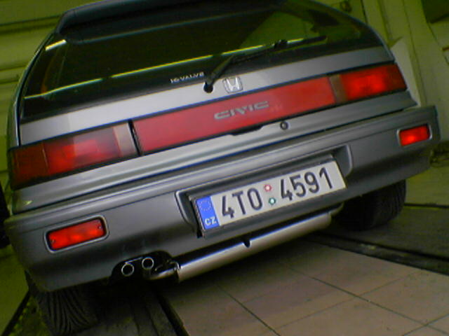

nebyl, to je jedina "uprava" vyfuku co tam mam. Jinak je to vsechno serie a vzadu je tohle HaHaaa pořádnej výtlem
