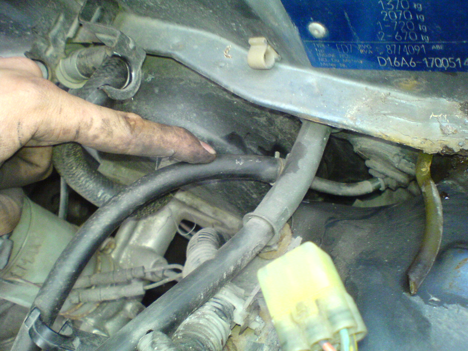

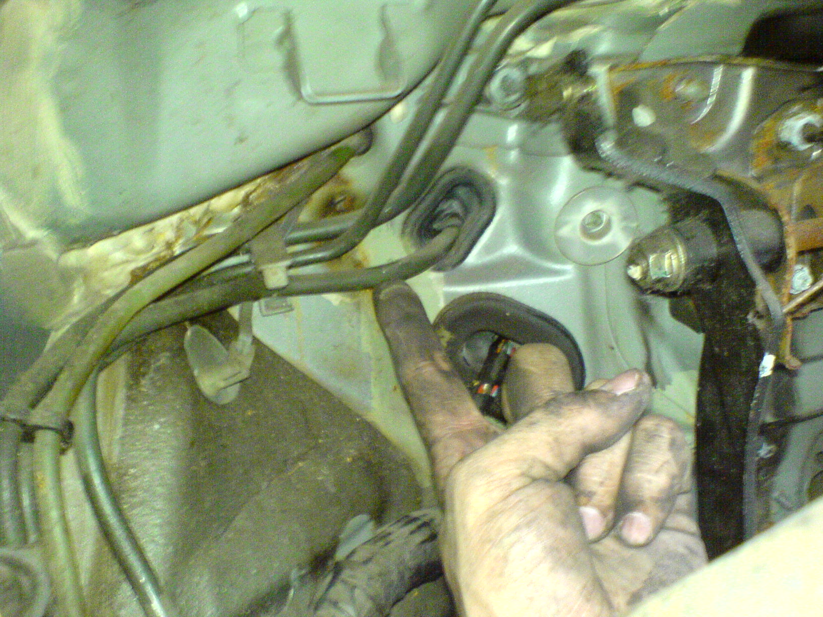

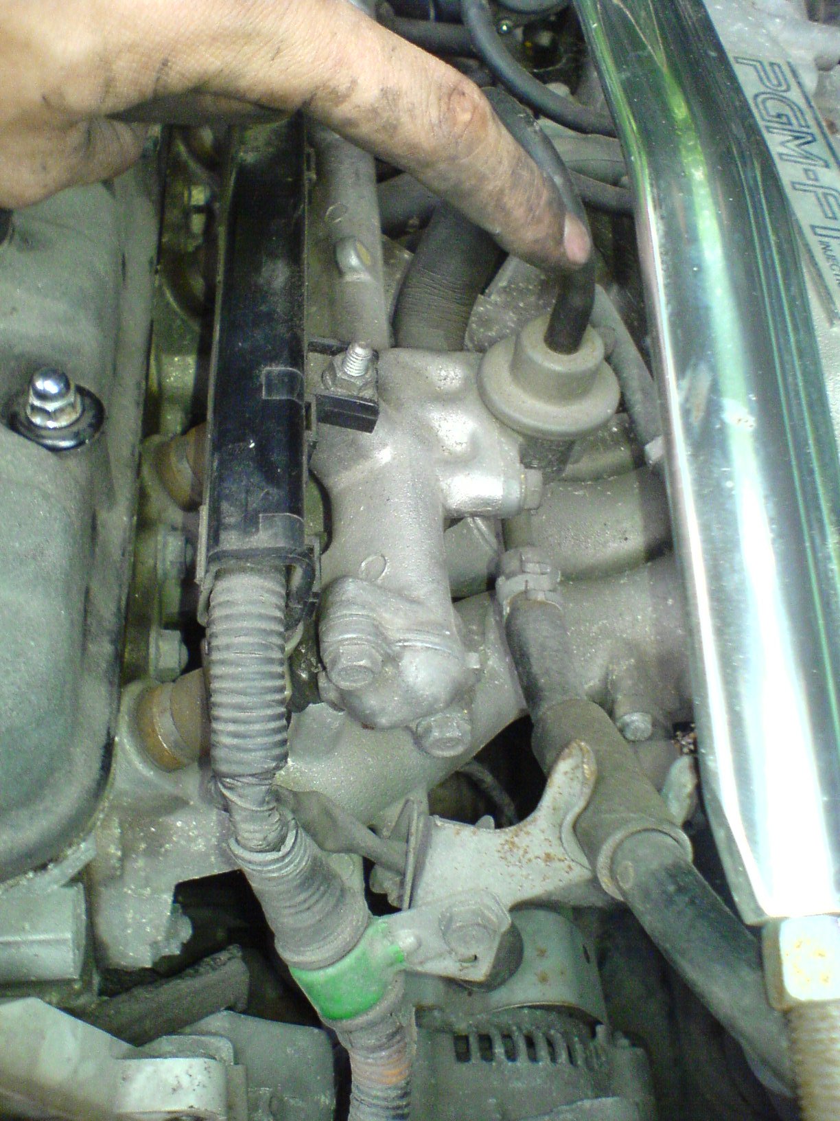

Ahoj honďáci, pustil jsem se do přestavby mé C4g s D13B2 na D16A6. Začal sem kuchat 1.6 a dnes jsem popisoval kabeláš a vyndával ji z auta. A narazil jsem na něco co bych potřeboval objasnit,na 1.3 to tam nemám a jak sem rozebíral 1.6 tak mě to trklo a nafotil jsem to, tak bych potřeboval vysvětlit k čemu to tam je a jak to z 1.6 předělám na moje autí, nebo jestli to tam vůbec potřebuju či co. A těch dotazů určitě bude víc a víc Velmi šťastný a ještě jsem si měřil tlaky, na 1.6 jsou z leva, 11,5/11,25/10,75/11,25 to asi není nic extra, každopádně chci slyšet komentáře. Motor je takřka momentálně bez oleje a jsou na něm pouze svody. Popíši rači postup měření: vyšruboval sem svíčky, strčil měřák do otvoru a startoval. Bylo mi řečeno že mám dát i plnej plyn, ale to jsem neudělal (zapomněl).

To na liště je tlakový regulátor. A to ostatní, co ukazuješ, by mělo být snad zpětné vedení do nádrže. Karburátorová auta ho prý nemají.
GrygarMartin2 je teď offline  GrygarMartin2
PříspěvekZaslal: 31.5.2010 , 21:50   Citovat
takže tu ocelovou hadici musím z 1.6 vzít a hodit na 1.3 aby mi to pak fungovalo jak má? a co ty tlaky motoru?

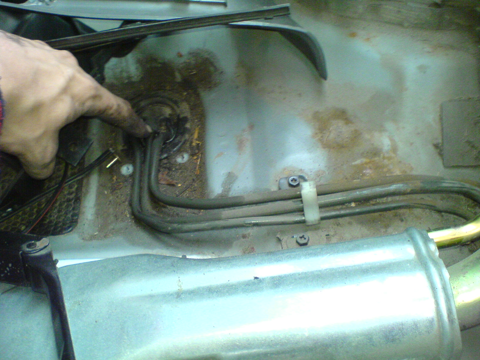

z tý 1,6 si vem mimo vratky i tlakový vedení od nádrže k motoru benzínovej filtr a nádrž s čerpadlem.

pokud bys zaslepil odtok tak by regulátor nereguloval páč by neměl kam odpustit a tím by ti šel do vstřiků max tlak čerpadla což je něco kolem 6 bar , v liště máš mít dle typu 2,5 -3 bary takže bys to pěkně utopil.
pokud bude tvůj brzdovej válec ok není třeba měnit.

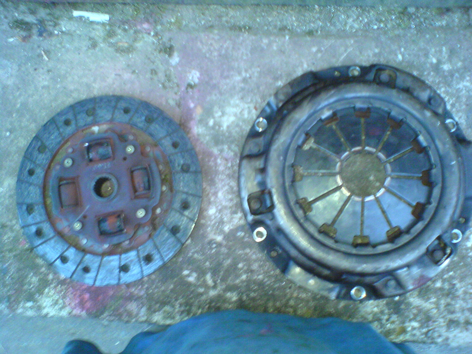

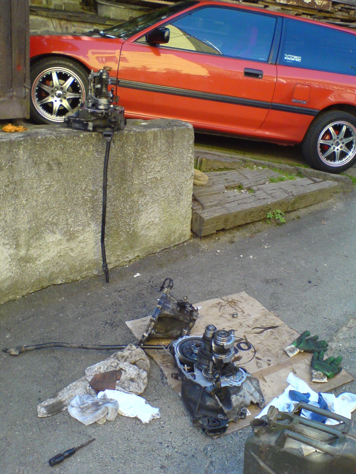

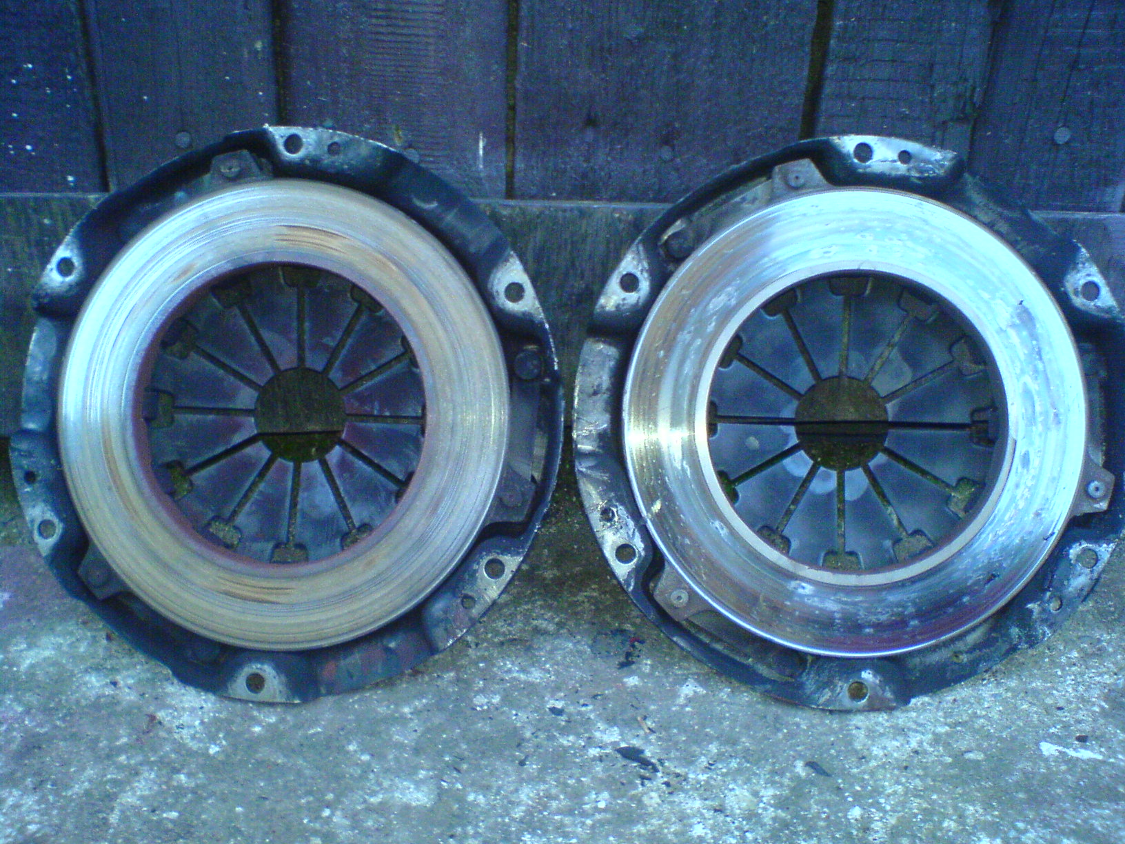

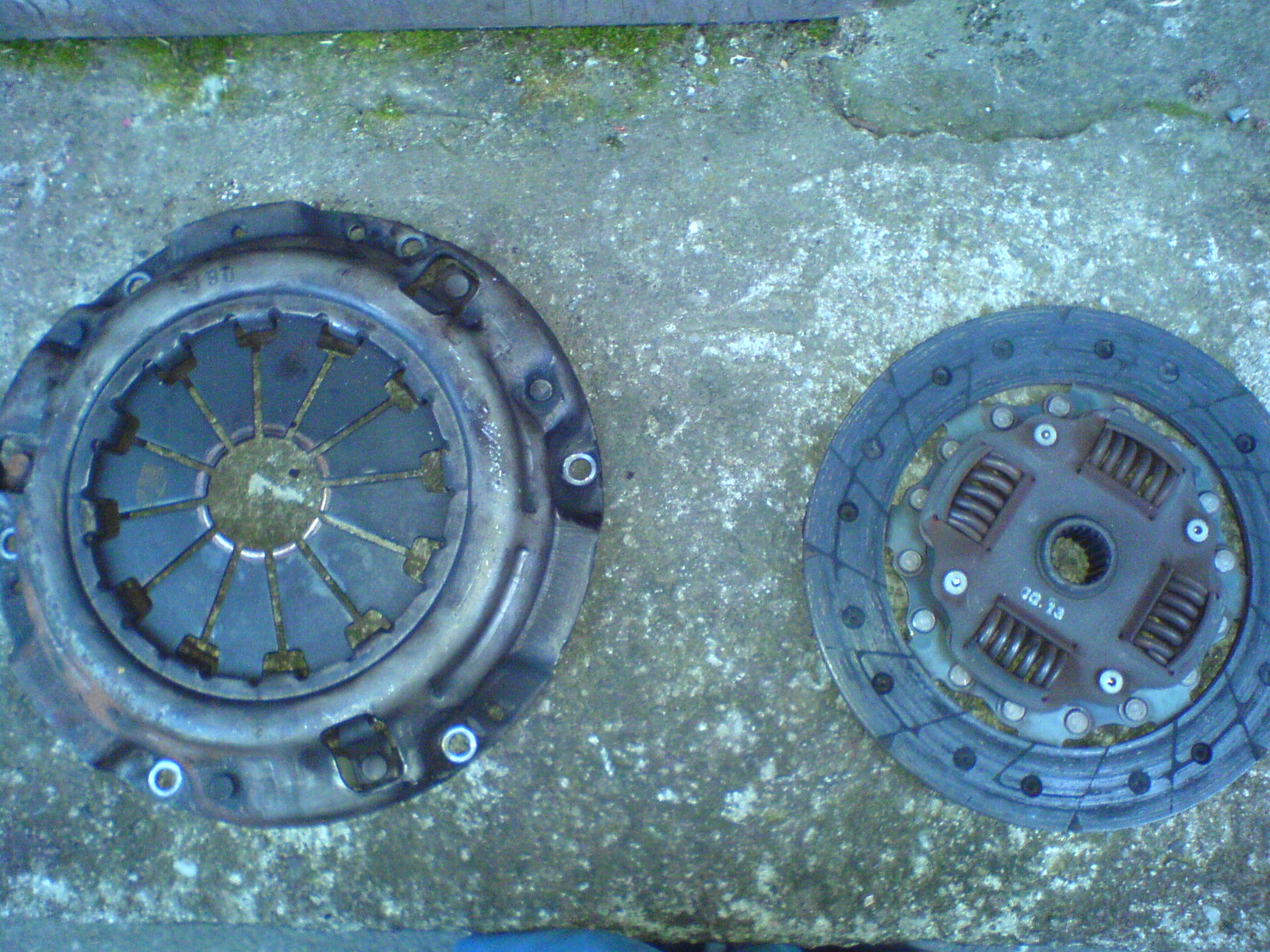

tak další dotaz bude Velmi šťastný , vyndal jsem motor a sundal převodovku, a koukám že na 1.3 D13B2 a na 1.6 D16A6 je spojka uplně STEJNÁ!!! jediný rozdíl je v počtu drážek na hřídel! liší se jen o jeden zub! Chci si dát na 1.6 převodovku z 1.3 protože ta na 1.6 je mrtvá! Takže bud koupím lamelu na 1.3 a vyměním hřídele, nebo je jiná možnost? A pak jak rozdělám převodovku od toho kártru ve kterém je spojka? mě to drží osazení toho drážkového hřídele. A lamela na 1.6 vypadá ještě schopně co se týče tloušťky(je tlusčí než z 1.3 a ta jezdila dobře) a ta z 1.6 klouzala jak cip. Že by přítlačák špatnej, nebo tam pídil olej a zapekla se lamela? Nevím, raďte prosím...
- levý přítlačák na foto je z 1.6 a pravý z 1.3
- amela s přítlačákem a 4 pružinama je z 1.6
- lamela s přítlačákem a 4 gumama je z 1.6

PříspěvekZaslal: 13.6.2010 , 22:53   Citovat
no pokud budes davat na D16 prevodovku z D13 tak aspon kup novou lamelu a lozisko
jinak prumer lamely by se mel lisit moje D13 mela 20cm a D15 21cm a taky se podivej na pritlacak jestli bude pasovat na setrvak nemusi to sedet na ty koliky co na nem sou a musel bys pak davat z te D13
a samozrejme vyber ten lepsi

přítlačák a ložisko z 1.3 je OK, takže dokoupím lamelu na 1.3 a pošupe to na 1.6, ale v průměru lamely z 1.3, stejný průměr byl i na 1.6 ted nevím ale hodnotu, nevadí že bude stejná jak z 1.3? aby to přeneslo ty koně Velmi šťastný

kdyz das vetsi prumer nic se nestane ale hlavne si spocitej zuby at ti tam sedi

když dám větší průměr, musel bych dokoupit i přítlačák ne? pokud mám třeba 200mm a chtěl bych větším musel bych k tomu i větší přítlačák ne? A 1.6 má 21 zubů a 1.3 20 zubů, na netu se prodávají spojky různých průměru a různých počtu zubů, takže by neměl být problem s výběrem.

a jak poznám stav přitlačáku? myslím tloušťku a stav pružin.. Mě jen udivuje že na té 1.6 byla lamela celkem OK ještě a klouzalo to tak, že sem se mohl rozjíždět na pětku, jako kdybych měl automat Velmi šťastný

Nevím jistě, jak u civica, ale u crx byly dva průměry spojky, takže těch 200 mm u 1,6 civica a 212 u 1,5 je zřejmě možné.
Když použiješ tu převodovku z 1,3, možná budeš mít trochu nečekané zpřevodování, ale to uvidíš sám, co to přesně bude dělat. Nicméně pokud máš různý počet zubů, stačí k dané převodovce vzít nejen lamelu s přítlačákem, ale i setrvačník s patřičným počtem zubů a můžeš to všechno napasovat na tu 1,6ku.

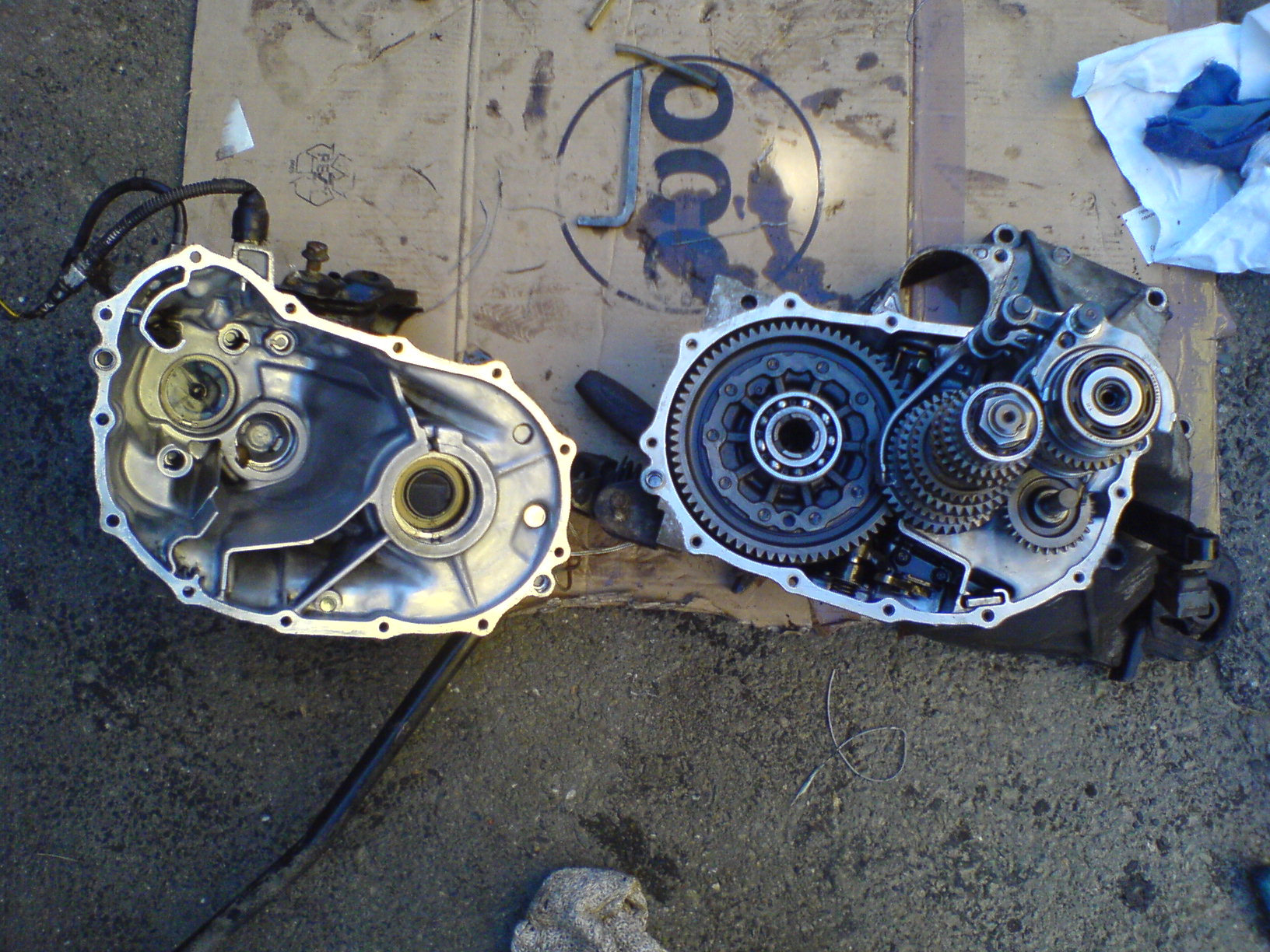

ok ok , a jak prosím na tu převodovku a ten kartr na ní? Jak je od sebe rozdělit? Mám ulomený kus bloku na té 1.3 tak to chci prohodit s tou z 1.6 Ten drážkový hřídel mě nepustí, abych to od sebe oddělil.
Na fotce jde o tu hřídel, ulomený kus bloku je u místa kde je na motoru štítek s typem.

Jinými slovy, do převodovky nesahej, není to nic jednoduchého. Vyměnit setrvák je naopak záležitost na chvilku.

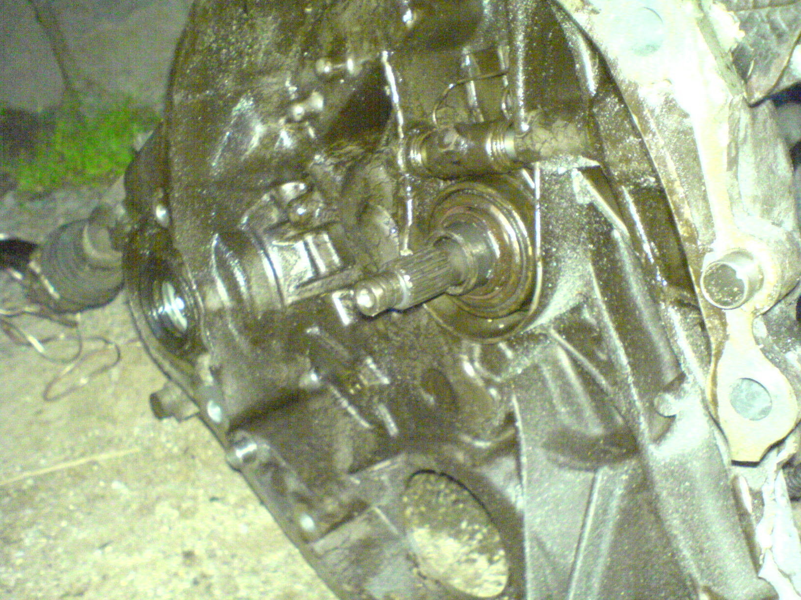

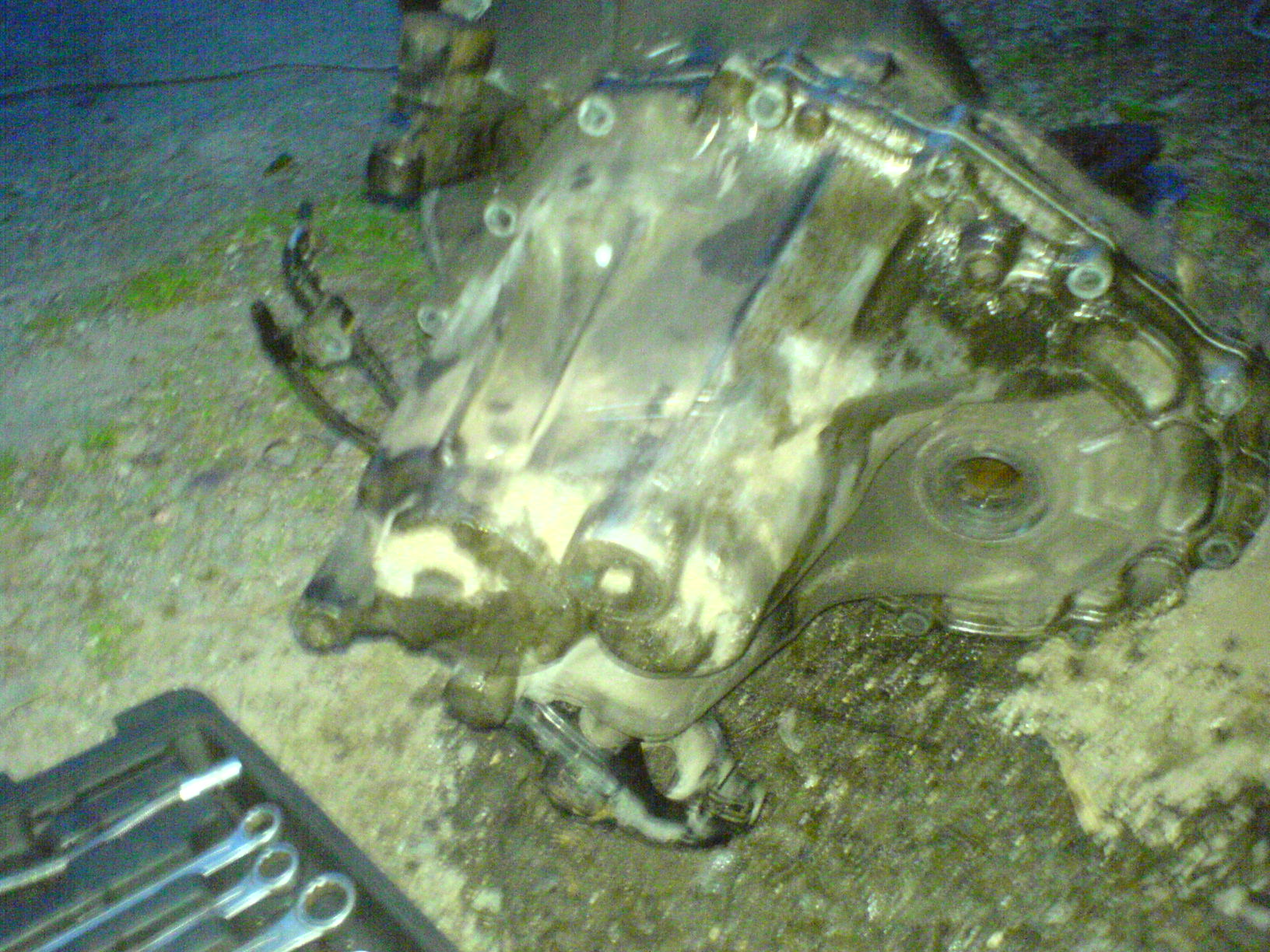

čistil jsem převodovku a vyndával gufera od diferákl, byly KO a olej pídil na spojku.. Seženu ty gufera normálně? nebo to je atyp?
