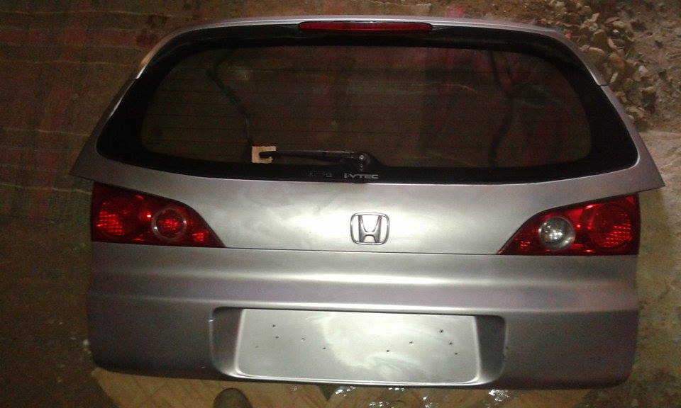

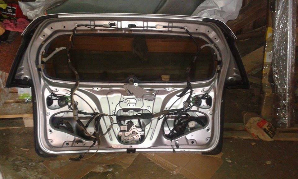

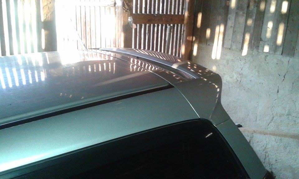

Co se tyce kridla ,tak je to bez problemu,bal jsem se poskozeni pri sundavani ale je tam 6 sroubku a 4 cvocky ktery jdou vymacknou je jen treba vetsi sila Velmi šťastný
jinak mam na prodej komplet zadni dvere stav vid foto kouř

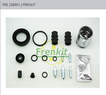

Není náhodou to mazadlo u té repas sady?
Příspěvky: 3743 2003 Accord
PříspěvekZaslal: 21.12.2015 , 23:38   Citovat
Kmóďa napsal:
nene,jen valecek a gumicky ..

Výstřižek.PNG, 121.9 kB

Kmóďa napsal:
Já ho tam určitě měl...
To je nějaká univerzální sada? Nějak nerozumím tomu, proč je tam tolik těsnících O-kroužků a hlavně několik velikostí odvzdušňováků..... to mi hlava nebere
Příspěvky: 465
PříspěvekZaslal: 22.12.2015 , 14:46   Citovat
Kmóďa napsal:
mam neco podobneho a jak koukam ze mas stejny gumicky na voditka ktery maj masivnejsi vroubky nez origo,
by me zajimalo jak jsi je tam narval Velmi šťastný
