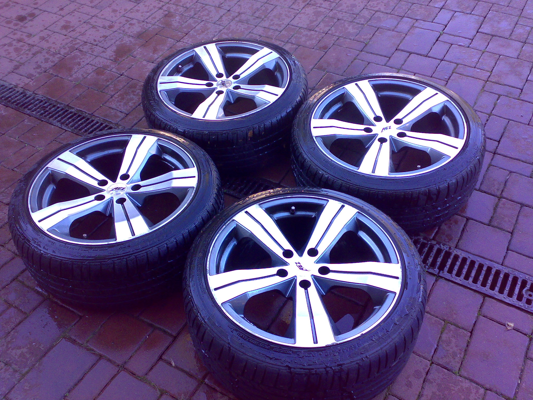

Alicante:
Diky, jsou to E-Motion Strada, odstin HyperBlack (na fotce barva "umyjnaskonecne"), 18x7,5, ET 45, nevazi ani az tak moc na svuj rozmer a cenu- 10,5 kg.
Auto sice nakladam casto takhle i nad strechu HaHaaa ale vidis sam, ze neni pretizene, porad nesedi brichem na zemi, kola jsou cela ven z blatniku.
