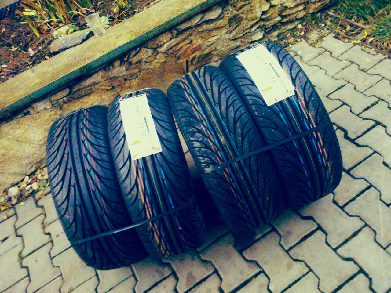

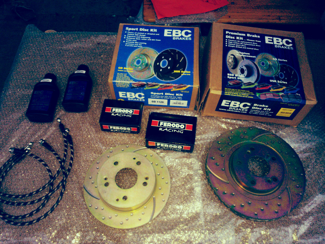

Po delší době nějaký pokrok H+
Díky Danymu za brzdy přátele
Brzdy:
- kotouče EBC TurboGroove
- desky Ferodo DS 1.11 na předek a DS 2500 na zadek
- brzodvka EBC BF307 + pancéřové hadice
Pneumatiky:
- Nankang Sport NS-2 - 205/45 17" prostě to co na CTR patří a je v TP
A na to-do listu mi zbývá:
- vyměnit stahovačku ve dveřích spolujezdce
- odstranit kabely k CD Changeru
- rozdělat zbytek interiéru a dát ho celej vyčistit
- kola na komaxit (asi gunmetal) a nechat rovnou obout
- poslat volant na přečalounění
- komplet BuddyClub výfuk
- a když všechno bude, tak pak zkusit sehnat červený interiér (koberec a dveře) a možná po FL sedačky
Snad to všechno stihnu Se stydím
+ kdyby náhodou někdo věděl kde sehnat gumy kolem dveří, tak SZ

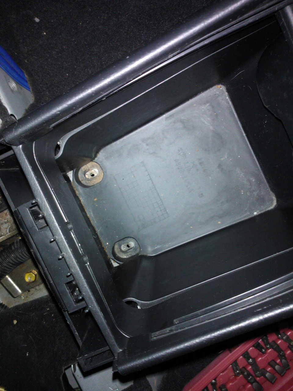

Nějaký update z garáže:
- rozdělal jsem volant, sundal airbag a volant půjde na obšití přemýšlím nad černou kůži a červenou nití Vs. černá alcantra a červená nit...
- oddělal jsem handsfree co bylo za rádiem včetně cinchů k CD Changeru a kabelů pod sedačkou
- a konečně se mi podařilo rozdělat zbytek středového panelu, pořád jsem hledal proč se posouvá jen horní část a spodní drží a pak jsem na to přišel, ze spodu když jsem šáhnul, tak to drží na dvou šroubkách, viz fotka, takže easy stačí odstranit jen ten gumovej podklad (třeba podebrat šroubovákem) Je to tam.
- teď by to ještě chtělo rozdělat stropnici celou a vyčistit jí a nebo jí čistit přímo na autě? A sehant někoho ve znojmě ke komu bych mohl dát sedačky na vyčištění
Až zase něco budu mít na srdci, tak to sem napíšu Velmi šťastný

O těhle šroubkách vím, mně to ještě drželo za horní část někde pod řadičkou, nepřišel jsem na to kde Velmi šťastný
R4ms3S je teď offline  R4ms3S
PříspěvekZaslal: 2.12.2012 , 18:42   Citovat
ano, odděláš popleník a vlevo i vpravo v rohu je šroubek a pak to jde vytáhnout úplně lehce je to dobrý
