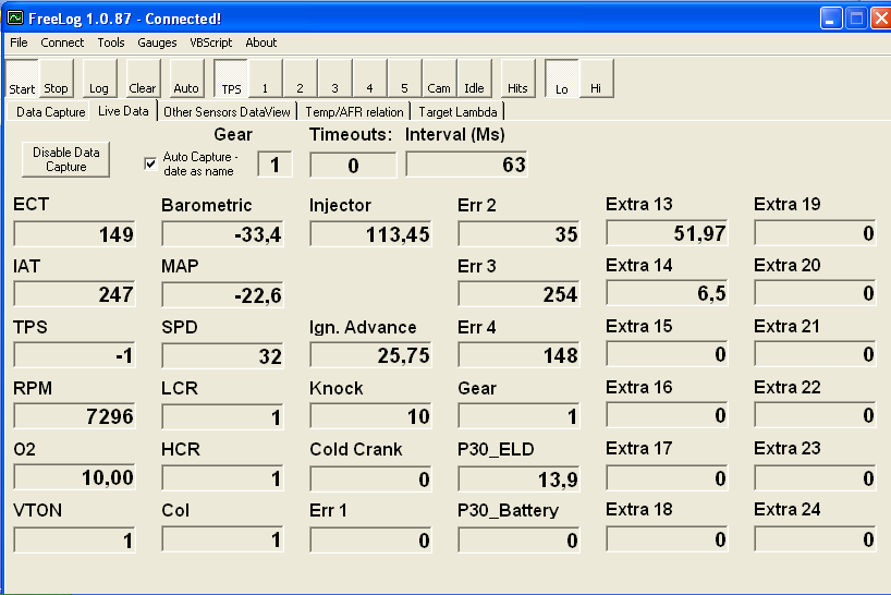

Pokroky:
Napínací kladka klimy je v řiti. Není však urgentní, tak jsem ji vyndal a jezdím dál, vyřeším časem (takže na jaře).
Po přehození drátů TPS auto jede parádně, ale kontrolka motoru furt a furt šajní - asi ji odpojím, oslňuje mě při jízdě Se stydím
Tak jsem zkusil připojit počítač - přes usb/serial převodník vykuchaný ze staršího kabelu od mobilu jsem navázal komunikaci s ECU pomocí programu freelog, leč hodnoty, co to servírovalo, jsou vesměs dost mimo cože cože ? sedí akorát gear (jak to ví? podle poměru otáček a rychlosti asi - ale jak, když RPM i SPD to ukazuje blbě?), sedí i TPS a MAP, ale tím to končí..
Položka P30_ELD ukazuje napětí baterie - za jízdy 13.9, s rozsvícenejma dálkovkama 13.8-13.85, se zaplýma všema elektrickýma spotřebičema, co mě napadly, kleslo na 13.75 a při kontrolním měření multimetrem to přesně koresponduje se skutečným napětím na svorkách baterie.
Znáte někdo freelog líp? (Fish? :hehe: ) Asi bych čekal, že mám jen blbě nastavená jednotlivá čidla vůči adresám v paměti..

PříspěvekZaslal: 19.11.2013 , 19:19   Citovat
Určitě bych začal novější verzí a to X.X.93,pak už je to jen otázka nastavení Úsměv
Příspěvky: 1937
PříspěvekZaslal: 19.11.2013 , 23:13   Citovat
Má pravdu chlapec Tak to koukám! já tahal tu verzi, která byla na homepage projektu Freelog na titulce, a ona to jakási prastarost .. 1.0.93 funguje, díky je to dobrý
Odkaz
IAT a ECT už jsem přepnul na stupně Celsia, akorát mi není jasné, jak to najde lambdu s přesností na desetinu AFR (když mám normální a ne wideband) to mi hlava nebere a taky jsem zatím nezjistil, proč mi svítí kontrolka motoru Smutný
Příspěvky: 4973 1992 Civic
Fish je teď offline  Fish
PříspěvekZaslal: 20.11.2013 , 1:04   Citovat
dj-bobr napsal:
Odkaz
lambdu si můžes nastavit. přepni si jí na obyč. Tu chybu nevím.Bude to něco v elektrice. Protože jakmile ecu vezmu a zapojím ve svém autě,eld zmizí a kontrolka zhasne. S tím si zatím nevím rady..

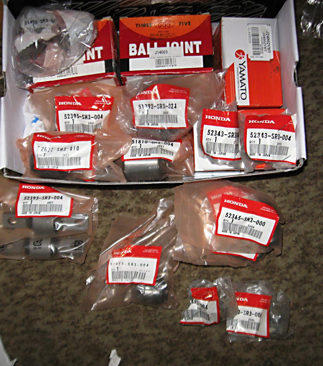

Na víkend je díky týmu Honda Team Březolupy plánovaná totální repase podvozku. Co to obnáší:
výměna silentbloků za nové
- přední náprava, horní rameno, originál Honda 51455-SR3-004
- přední náprava, spodní rameno, prostřední silent (tlumičový), originál Honda 51810-SH3-004
- přední náprava, spodní rameno, zadní silent do kastle, na zakázku polyuretan
- přední náprava, spodní rameno, silent "trojúhelníkového" ramene, na zakázku polyuretan
- zadní náprava, malý rohlíček s "motýlkem", průchozí silent, originál Honda 52395-SH3-004
- zadní náprava, malý rohlíček s "motýlkem", motýlek, originál Honda 52393-SR3-004
- zadní náprava, malý rohlíček se dvěma otvůrky uprostřed, originál Honda 52343-SR3-004
- zadní náprava, spodní rameno, zadní silentblok do kastle, originál Honda 52365-SH3-000
- zadní náprava, spodní rameno, prostřední silentblok, originál Honda 52622-SH3-010
- zadní náprava, podélné rameno, velký silent "puk", Yamato
výměna čepů za nové
- horní čepy Yamato
- spodní čepy 555
- čepy řízení byly měněny (555) nedávno a nemají vůle, takže zůstávají..
osazení opískovaných a zinkovaných ramen - nakonec na zlatý nátěr Alkytonem nedojde, ten zinek bude dostatečně efektní Úsměv
kompletsilentbloky.jpg, 267.46 kB
