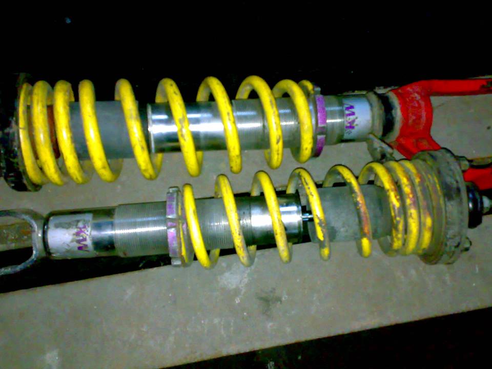

řeším to samé s KW podvozkem u Šenkýř Motorsport, odepsali at jim pošlu fotku výrobníky čísla na tlumiči. Nejvtipnější je, že jsem žádné nenašel Úsměv

Tohle jsou presne duvody, proc jsem presel na podvozky delane na Taiwanu, maji zavodni konstrukci, tedy muzes vse vymenit...
U KW a levnejsi rady Tein a ostatnich, je spodni ulozeni soucasti tlumice, takze cena repase neresitelna Smutný
Sam jsem reklamoval 3x KW Var2 na CTR7G behem 15mesicu Smutný
Krome toho, ze jsem za 15 mesicu byl 4mesice bez tlumicu, tak mi treti reklamaci neuznali a ja cely podvozek vyhodil...
Tein je dobry, ale repase Tein SuperSport a Tein Monoflex je resitelna pouze ve fabrice v JPN pres dealera v UK, cena tein MonoFlex me stala 38tis (porizeni noveho podvozku 55tis) a Tein SuperSport pak 18tis pouze predku pri cene celeho podvozku 29tis...
Jedna pistnice do podovzku XYZ, tedy to srdce tlumice stoji kolem 3tis kc, takze kompletni repase podvozku se pohybuje okolo 12tis, coz je sice take dost, ale vetsinou staci zrepasovat jen dva tlumice...
To je asi rozdil zakladni...
