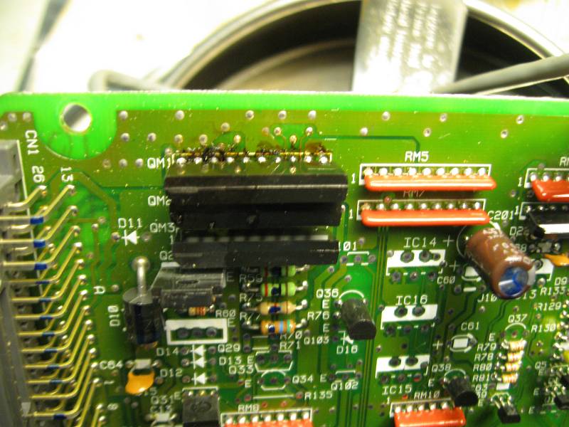

Ano, vidíte správně. První modul budiče vstřikovačů se teplem z přetížení odpájel z desky. Dlužno dodat, že po proměření se jeví naprosto funkční. (nemáte někdo jakoukoliv OBD-1 jednotku na půjčení?) Tak jsem milý modul připájel zpátky na desku a šel zjistit do auta příčinu. Paráda, zpuchřela izolačka na vedení od ECU do vstřiků, takže se dva dráty mezi sebou vyšlusovaly.
Ok, každý modul ovládá dva vstřiky, čímž se vysvětluje, proč to jelo na dva válce..

Teď se hrabu v ECU a kanibalizuju starou dvoubodovou ECU kvůli STA413A (4 NPN tranzistory s ochrannýma diodama, v ECU použito jako výkonový budič vstřikovačů).. a napadá mě .. nemám náhodou nízkoodporové (low impedance) vstřikovače a ECU očekává vysokoodporové? .. zítra změřím odpor vstřiků a jestli tam budou jednotlivé ohmy, tak možná tuším ..
za chvíli přistanou fotky a potrava pro vyhledávače, držte palce, du pájet po třech čajích s rumem Je to tam.
Příspěvky: 4973 1992 Civic

Tak trošku fail. Ten obvod, co se teplem odpájel, nebyl STA413A (4 NPN tranzistory), ale STA460C (2 NPN tranzistory), takže vypájený STA413A z jednotky dvoubodu nemůžu použít.. sháním tudíž vadnou ECU ze čtyřbodu, kterou bych kanibalizoval na díly. Na druhou stranu, ten STA460C se jeví podle měření jako dobrý, tak jsem ho zatím připájel zpátky, viz obrázek, ještě očistím desku a uvidíme.
V pondělí skočím do GESu a nahradím dvěma diskrétními tranzistory (inspirace zde).
Vše (i vševědoucí PGMFI, že tu byl zakopaný pes s jízdou na dva válce.
Potrava pro google: DIY STA413A STA460C ECU repair NPN transistors
EDIT: náhradu vidím v maloobchodně dostupných tranzistorech na TIP142, parametry kromě hFE, které je lehce menší (no, přinejhorším udělám 3-stage Darlington..), sedí s rezervou, klidně krizitujte.. na zenerky z kolektoru do báze se možná vykašlu, nepíšou hodnotu :/ Zkusím sem do vlákna nahnat Fishe, rád bych znal jeho názor, on je znalý v oboru Úsměv

Jestli potřebuješ náhradní součástky do ecu,tak mam doma. Konkrétně QM1 i QM2 mam z P30
Když by bylo nejhůř,můžu ti prodat jinou ecu....
Příspěvky: 1937
PříspěvekZaslal: 18.5.2014 , 20:16   Citovat
Fish: Nojo, holt tohle auto je furt nějak v pohybu Velmi šťastný prosím tě, ty tvoje QM1/QM2 jsou STA460C nebo STA413A? Ten zaživa vypájený je STA460C (2 NPN darlingtony), chtěl jsem ho kuchnout ze staré dvoubodové ECU, ale tam je jen STA413A (4 NPN darlingtony).. kdyžtak byl bys ochoten mi ten STA460C poslat?
