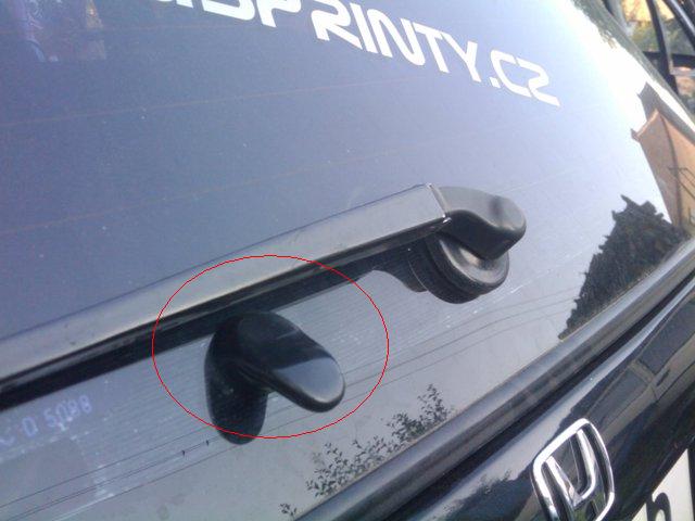

  ví někdo jak se správně jmenuje ten úchyt?
Autor: OsekSpider
Zaslal: 12.7.2010 , 21:03
Zobrazení: 315
 Popis: chtěl bych si ho objednat v Hondě ale nevím jak se tomu nadává

toš taky bych to chtěl pokoupit a taky nevim jak se tomu správně nadává ale myslim si že když v Hondě vysvětlíš kde se to nachází tak oni si to najdou

na vti to mam origo ale chtěl bych to dát ještě na jedno 5g a chtěl jsem se kouknout na orientační cenu v EPC

Zdarec,
ano našel jsem to - objednal a koupil.
90108-SR3-901 - madlo zadního okna (tak jsem to přeložil z ENGLISH EPC HONDA catalogue - Cena je v € sice přívětivá: 7,58 - ale HONDA používá konverzní kurz cca 38,40 koruny za 1,- €, ale výsledná cena je: Kč 292,-.
Pak ještě pozor. Kdo tam má záslepku, tak otvor v těle stěrače je kulatý, kdežto profil toho madla je rádoby elipsa, nutno kulatým pilníkem propilovat. Takže radím odšroubovat 2 křížové šroubky z deklu stěrače s odpojit konektor napájení a ovládání a odmontovat 10tkou matku a zjistil na čem jste.
HONDA dílům zdar. OK Velmi šťastný

M@jk tady dával nedávno tu fotku téhle cypárny a řikal že to přišlo na 290 kč
PS: no vidíš už mě předběhl Mrk

To Zender: tohle je výsada modelů rv. 1994-1995 tzv. Nobless line ... i 1.3 16V to měly ... Mrk

i některé vti, na prautech jsem to viděl ale jak říká majk tak spíš ty 1,3 jinak blbost výsady modelů 94-95 já mám vti 92 ale čert ví jestli si to ital dokupoval či to tam bylo
jj za stěrač, když jsem měl esi tak mě to celkem štvalo ale ted to tam mam Úsměv

Prodával sem před nějakým časem kamarádovu 1,3 r.v. 94 a měl všechno, tohle madlo, otáčkoměr i velkej panel. Něvím jestli to někdo před ním dělal, ale záviděl sem Velmi šťastný
