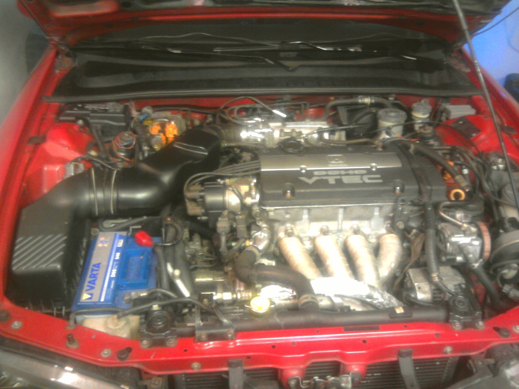

Tento vikend jsem stravil v Brne kde jsem provedl posledni upravy s vydatnou pomoci Aliena a v nedeli probehlo finalni naladeni ECU s Darkem. Jeste jednou moc diky panove!!!
Uz jsem spokojen, ted me ceka uz jenom udrzba :)

OK Nejake podrobnejsi info k setupu nebo cisla z brzdy?

brzda je v planu OK
jinak vsechny upravy mam v garazi, ted k tomu jeste pribylo: airbox H22A8 + sani H22A8, klapka 69mm, zruseni IAB, saci manifold vlastni upravy (puvodne H22A5) + spacery na zvetseni objemu manifoldu, externi ventil na serizeni volnobehu na zakazku a tri-Y svody s thermotec paskou

airbox a sanie bolo citit rozdiel? Jaj nevies nahodou ci H22A a H22A2 maju rovnake vstrekovace?

nevim nedaval jsem to tam postupne ale vsechno co je o prispevek vys najednou. To bysme to museli ladit 10x a nejenom jednou HaHaaa

hezky airbox Cool .tak at slouzi a hodne stastnych km OK .

diky Úsměv tu prostredni cast jsem nakonec koupil novou ale zbytek byl ok OK Úsměv
