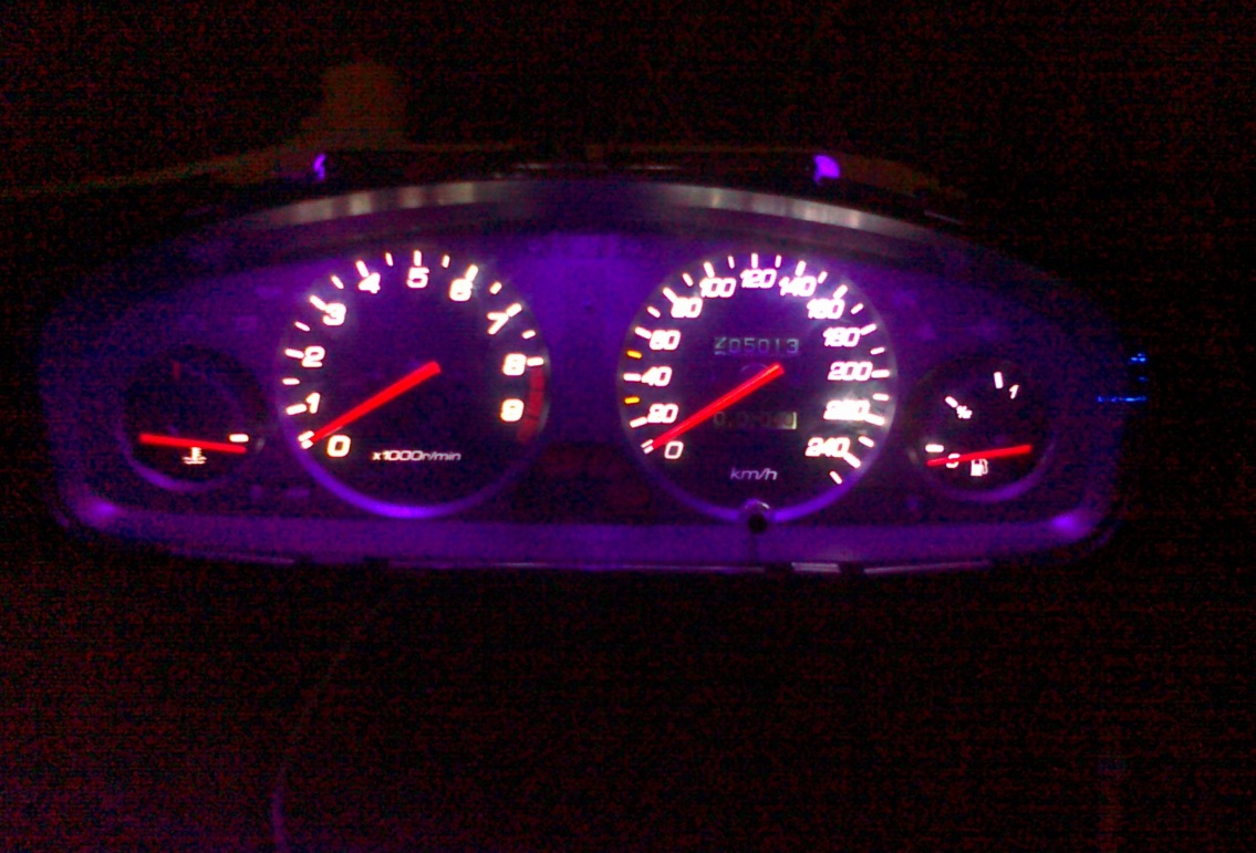

 Popis: tak další bvudíky sou hotový :)) je to hrozna drbacka :)) foceno mobilem, neni to tak fialovy, nevim proc to te n mobil zvyrazni :)

jo pěkná práce,asi by to mělo být zlehka nsvícene do fidlajova jestli sem to pochopil,...jak to děláš ledkama rozptylovámy ???

Jinak pokud by nekoho zajimalo co vse je potreba, tak je to lih na odstraneni te vrstvy zezadu na budikach, aby to ledka prosvitila a neztratila vykon, dale pajka, cin kalafuna, cca metr dvojlinky, 10 led diod 10mm plus 10 odporu radej davam na 14,5 aby to vydrzelo vsechno:), dale 3 nebo 4 kusy UV led 5mm plus odpory 3 nebo 4 na 14,5 V opet, nejake smrstovaci buzirky, tavnou pistoli s tycinkama na pritaveni diod pod budíky. No a to nejhorsi nebo aspon pro me je natreni rucicek, oblepit aby clovek nezacakal okoli nebo nezatrel co nechce, davam 4 vrstvy fluorescentni barvy z airbrush shopu.
Cena za díly
10 led 10mm = 1ks cca 15kč = 150kč za led
4 UV led celkem 60kč
odpory vsechny 20 kč
metr dvojlinky 10kč
tavne tycinky do pistole cca 40kč
150kč za barvicku ktera vyjde me na dvoje budiky tzn 75kč na tyto
myslim si ze to vypada dobre i za tu cenu , co myslite?Úsměv

Kachnacrx no do fialopva, je to uv ledka takze to neni tak moc videt, ale ten mobil to hodne zvyraznil, ma to jen lehouckej nadech fialove a ne takto hrozny Úsměv
Jinal ledky aby svitili rozptylove udelam tak, ze proste kulatou hlavicku zbrousim uplne do rovna OK

jo jo tak ted je mi to jasný , ja jen že se mi to líbí je to opravdu moc pěkná práce !!! ...no ja už koupil indigla Úsměv sem spokojený...alr toto je moc pěkná práce OK

Nemáš náhodou nějaký fotky toho, jak si postupoval ,atd? Chtěl bych to udělat na crx 2g.
