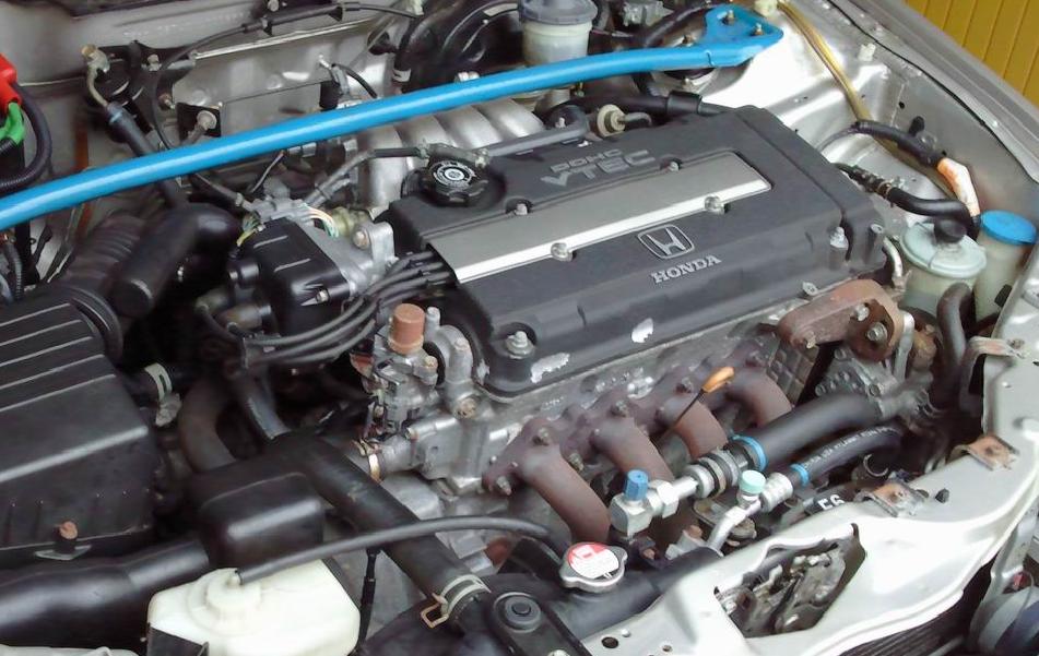

 Popis: Tady je víko před opravou. Jistě sami uznáte, že by bylo škoda stříkat ho celé.

Když jsem na to šáhnul drátěným kartáčem abych to očistil, tak se "livance" bez barvy ještě zvětšily.
Levý přední roh byl oloupaný skoro celý.

ja to mel jeste v horsim stavu Velmi šťastný musel sem to cely sloupat

VlastaFR: a jak jsi to opravoval ty? Pochlub se Mrk

cele ocelakem a co neslo tak dlatem. Pak odmastit a matna cerna + vybarveni cervene v "H" a napisy stribrnou. jak sem psal k tve druhe fotce zitra nafotim Úsměv

to snad neni mozne uplne stejne vypada to moje viko a i na stejnych mistech se loupe Velmi šťastný Velmi šťastný
