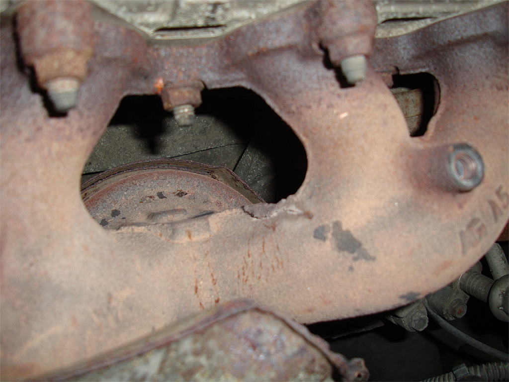

 Popis: Na D motorech nezklamaly :)

KO KO moje už tiež dlho nevydržia, dáš tam nerez zvody?
Oncek
Příspěvky: 1732
Zasláno: 31.1.2011 , 13:16
já myslím že praskaly jen svody na některých motorech, co je to za motor? eco vtec?

tak vidim kat na svodech takze cinnost jasna Tak to valím bulvy econom Mrk ho mas chvilku jestli se nepletu, ne ?

No já měl chvilku Prelude 2.0 a tam taky praskly Úsměv

uz jsou na ceste ebaye Cool jsem zvedav kolik ty seriove vazi...vypadaji celkem robustne Velmi šťastný jinak je to eco, ale pokud se nepletu tak je to problem vsech D-svodu

ono ne jen těch Dček, mam pocit že mi na Bčku praskli taky Tak to valím bulvy

D-serie maji stejný problém jako B-serie... u těhle svodů je problém ten kat kterej na nich je...

Hele,ale to Ti praskly úplně jinde než všechny,co jsem na D15Zx prasklé viděl... Obvykle je prasklina od závitu lambdy dozadu...
Hlavator: Bacha s tím economem - coupe 6g (nevím jestli všechny) má taky kat před motorem...

no já myslím že je to problém svodů co mají katalyzátor na sobě a ne pod autem ne? Nebo někomu třeba na D15B2,D15B7,D16Z6 praskly taky?

řekl bych že je to problém všech hond.mám motor F20B a svody praskly.

David: Všech ne! Na D15Z6 mi praskly při cca 120tis. km, na B16A2 je mám téměř 250tis. km a nic... Shuttle i C4g 3D taktéž bez problémů.

Někde tady na foru jsem viděl fotky jak někdo měl taky prasklé origo svody a dával tam nerez, ale ten kat dával pod auto ,ale nemůžu to zaboha najít. Nevíte někdo kde to je?

optimas: To je tu několikrát. Je to standartní postup, když nechceš dávat XX.XXX,- Kč za nový origo kus svodů s katem... Buď nerez nebo svody z D16Ax, D16Zx atd... Nic složitého...

Vzhledem k tomu, že nové nerez svody co jsou 2x lehčí vyjdou do 3tis tak si myslím že je to pohoda. Snad ten druhý kat. nebude nějak chybět na emisích Velmi šťastný
btw: svody na ITR jsem prasklé neměl a to si myslím, že ITR dostavals větší kotel, než ekonom Úsměv
Ale tady to práskání je podle mě zaviněno prudkou změny teploty atd...

já bych spíš řekl, že u economa díky tomu katu na svodech je tam vyšší teplota (pomalejší odvod vyfukovych spalin - hromadění tepla v malé části) ale je to jen moje doměnka...
