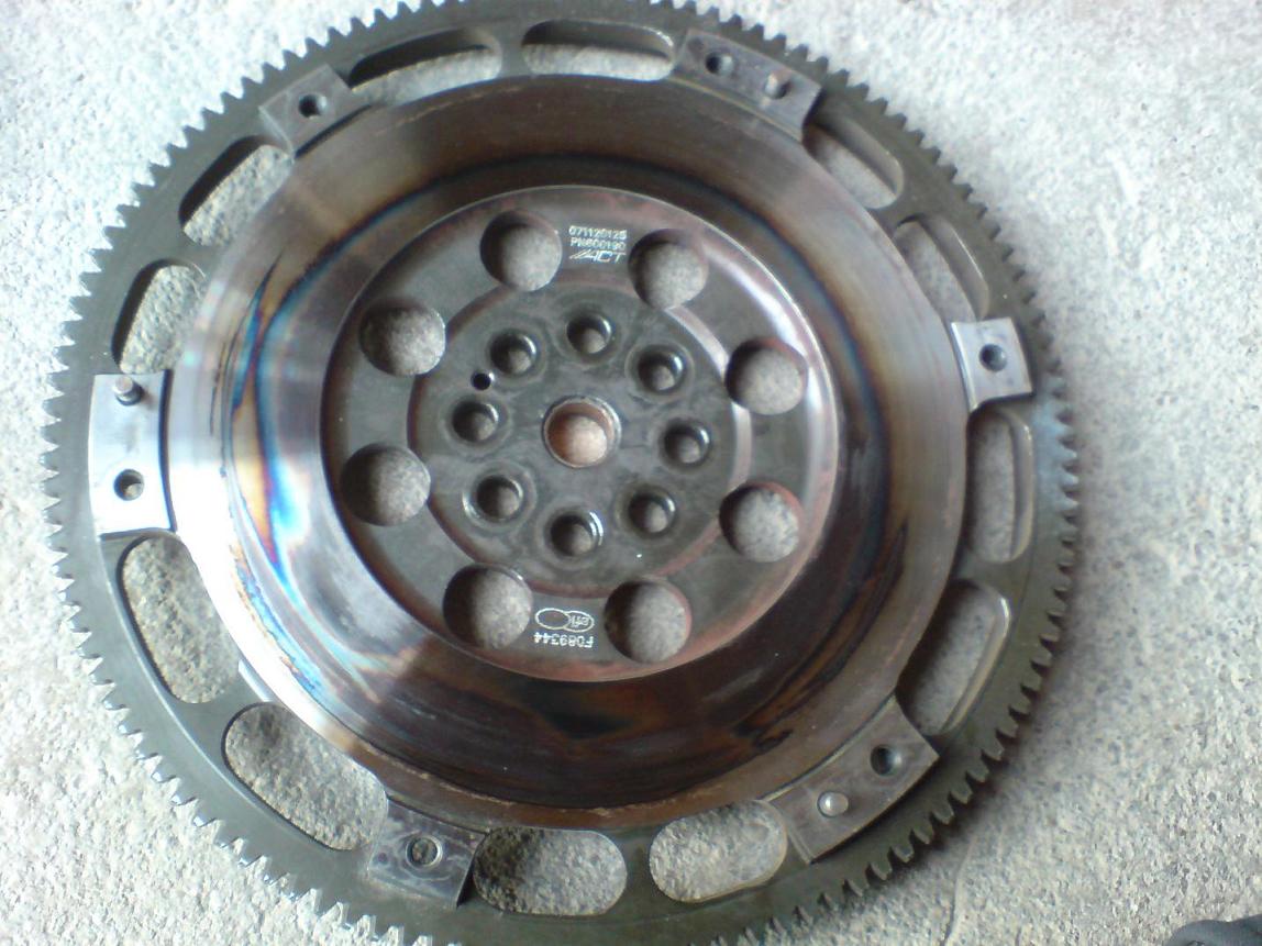

 Popis: Je ta barva normální, nebo je někde chyba? Plošky na něm nejsou, jen ta barva mě nesedi...

No hele já mám stejnej, v pátek jsme ho s ninjou rozebrali a nic podobnýho tam teda nebylo Velmi šťastný
Já bych řek, že je nabeton usmaženej na uhel Smutný

co myslis? Velmi šťastný
mot
Příspěvky: 3026
Zasláno: 13.2.2011 , 18:38
no proto se ptám a vyhazovat ho nebudu, byl docela drahej, tak mě jen zajímá co se může stát když ho tam dám zase zpátky...?

nebude fungovat jak má, usmaží spojku, bude prokluzovat ... to se ti nevyplatí ... ještě ho můžeš změřit a zkusit někde nechat zbrousit třeba milimetr na magnetce, ale to si fak nejsem jistej, jestli se může ...

jeste foto spojky... ta by taky mohla jeste sezonu vydrzet ne?

setrvak je jetej tak mozna rok a spojka stejne tak, akorat pred tim ji jezdil chvili ReNo - pak si koupil keramiku...

Zdá se mi to, nebo ta lmela zabírala jen u středu?

no setrvak byl novej a lamela jeta, ReNo rikal, ze mu na tom jeho motoru klouzala tak musel kouit keramickou...

No nejsem si úplně jistý, jestli kupovat "oklouzanou" lamelu je rozumné, protože může být napálená a může to být důvod, proč máš ten setrvák papá

ReNo rikal, ze byla v pohode a mel ji na aute jen chvili, a na pohled kdyz jsem ji kupoval se nezdala byt chycena, je teda fakt, ze jsem ji nemeril, ale ze by byla napalena to ne...

navic fungovalo to uplne bez problemu, neprokluzovalo to ani nesmrdela spalenym, proto jsem byl uplne paf Tak to koukám! z toho kdyz jsem to dnes rozdelal...

A jak vypadá ložisko ? Nemohlo být špatně seřízené a tlačit na lamelu furt ? Já teda nevím, esi to jde u tvého motoru, jen hádám možnosti Úsměv

Mot : co to bylo za znacku, ten clutchmaster?
Jestli ano, pak to byl defakto novej set. Na aute najel, myslim, par stovek nebo tisic km, ale nezvladal vykon a tak se hned koupila Exedy Stage II.
Za tu spojku bych dal ruku do ohne. Pri vymene byla i kontrolovana Mrk

Já nechápu co řešíš, ten setrvák bude asi v hájí, ale to ti poradí zkušení, ale pak řešíš lamelu s přitlačákem. Tak ty už jsi koupil jetou od Rena, tak ok a ted ji tam zase budeš davat jetou. Přeci staviš auto, tak kup novou a máš klid a ne tam dávat tuto a pak zjistíš, že klouže a znovu budeš vše rozebírat Ble

Daver: lozisko je v pohode, je pekne promazany, bez vule, nehucelo... a tim serizenim nevim co myslis?
ReNo: jo to je ona, ja si taky nemyslim, ze by to bylo spojkou, i ted kdyz jsem ji vyndal tak vypada v pohode...
Dutch: jde o to, ze jsem koupil (uz drive) novej setrvak ACT, a jetou spojku, ktera byla OK, nijak to neklouzalo, nebyl s tim zadnej problem, ale kdyz jsem to ted rozdelal, tak to ma prave tuto barvu a tak resim proc ji to ma a pritom funkcni to bylo... navic s touto spojkou odjezdim tuto sezonu a pak chci keramiku;
jinak myslim, ze zas tak spatnej ten setrvak nebude, ta barva je jen povrchova, takze jestli se to muze o nejakou setinu stahnout na soustruhu tak bych to asi vyresil takto, ale nevim, jestli je to povoleno kvuli vyvazeni...

ono takto davat lamelu, pritlacak a zotrvak roznych znaciek a opotrebenia dohromady nie je zdrave, u nas mame na to odbornika, ktory ti nastavi predpetie pruziny tak aby si mal maximalnu pritlacnu silu. ja som mal tiez takto nacaty zotrvak (teplom od keramickej lamely) a odvtedy som jazdil celu sezonu na zavodaku a teraz to mam nahodene v turbo sedane a funguje stale.

vti [906team]: diky moc, alespon jedna pozitivni zprava, zkusim ho nechat premerit jak na tom bude a pripadne bych zkusil sehnat nekoho tady kdo by to predpeti byl schopny nastavit a kdyz se nikdo nenajde, tak bych se ozval...
