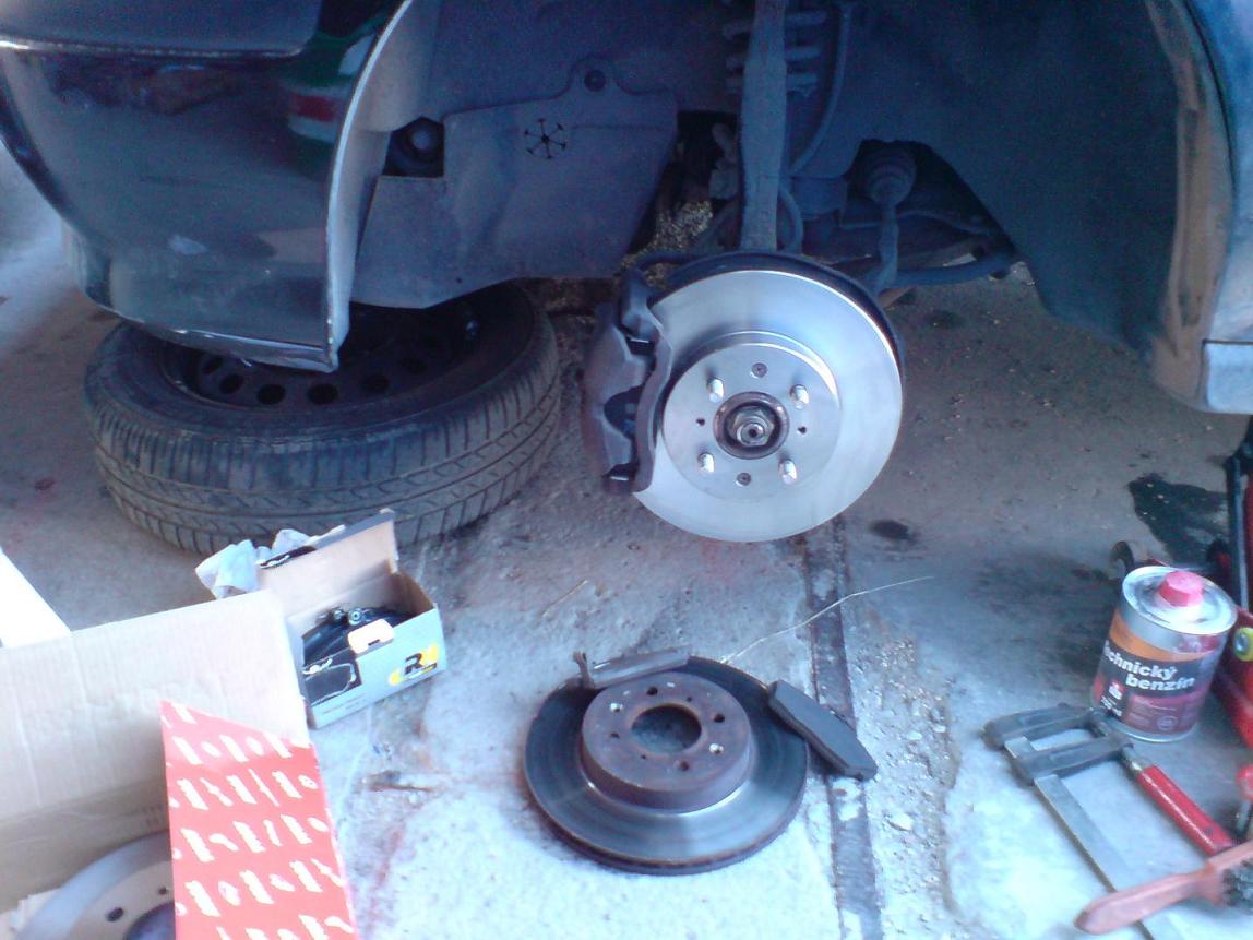

vyměněny přední kotouče a desky, čepy řízení, hlavní silent zadního podélnýho ramene, seřízeny vůle ventilů a nový těsnění pod ventil dekl a sezóna pro Civica může začít Mrk
PS: kdyby někdo věděl kde sehnat na Civica (anglán) 98 rok, zadní ložisko kola tak mi dejte vědět, mám tady už druhý a opět to nepasuje... Smutný

Ten silent zadniho ramene sis udelal jen doma na dvorku neni potreba zvedak nebo lis ?

myslim že tak nějak všechno jde udělat doma na koleni když máš auto patřičně zvedlý ale sposta věcí ase asi musí sundat z auta, jo taky mě to čeká ale tuhle letní sezonu to eště musí vydržet, pak až bude garáž s dílnou tak pod tim budu ležet furt Velmi šťastný

Skin3r: jo udelal jsem to doma, ale je to hrozna prace, jak pisu vyse... byly tam zarezly dva srouby (spodni co drzi tlumic v rameni a druhy co drzi podelny rameno k tomu pricnymu - takze kvuli tomuto jsem musel sundat celou levou stranu vcetne tlumice a vseho, navic jsem nechtel zavzdusnit brzdovej okruh, takze jsem jeste musel zapasit s delkou hadicky k bubnu, ale s trochou sikovnosti a hooodne trpelivosti se to da vymanevrovat tak jak potrebujes, ale vzhledem k tem problemum jsem jeden silent delal cely odpoledne Smutný )
