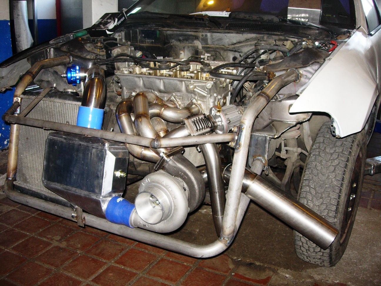

zdá se mi to nebo sou tam ty šneky dva a B16?

já tam teda vidím jenom jedno turbo Úsměv

je tam GT3582R, tento blok je B16A ale vo finale tam bude ten poskladany hybrid - B18C4 blok + Dartony, B20 kluka, B16 hlava, dvojlamelova spojka.

pěkný OK OK kolik máte odhad HP? pokud to neni tajný HaHaaa

motor by mal obsahovat komponenty, kde najslabsie budu asi ojnice stavane na 700whp, ale na taky vykon uz bude toto turbo male Úsměv

proc je lepsi tento mezichladic? v cem je vyhoda oproti klasickemu vzduchovemu?

okrem toho, ze vodny intercooler ma vyssiu ucinnost pri mensich rozmeroch, tak ma este dve dalsie vyhody - nemusis riesit prudenie vzduchu ako pri air2air a dokazes ho udrzat s teplotou nizsou ako je teplota okoliteho vzduchu, cim sa stavas relativne nezavisly na teplote okolia.

Zajimalo by me, jak to bude vypadat po strance designu 5G. Udrzi si to svou tvar? Nebo vzhledem k dotvorenemu celu pro potreby uchyceni to bude uplne mimo?

to Harry: mrkni na stránky dragracing.hu ty civici tam maji celý předek z lamina a celý se sundavá, dle této konstrukce hádám že toto bude podobně řešeno

v HU je taky civic len jeden (red rocket) a to je komplet kasna dovezena z USA s certifikaciou NHRA do 7.5s
zatial mam v plane upravit len naraznik, kapota uz je lamino a blatniky mam aj lamino, len teraz su tam nahodene povodne plechove. ak bude vsetko fungovat tak budem mozno riesit aj celokapotaz predku, ale zatial je to pripravene na pouzitie seriovych komponentov (az na svetla, tie tam uz nebudu).

water intercooler ma vyssi ucinnost ale zaroves s sebou musis vozit i Ice Box Reservoir Úsměv
