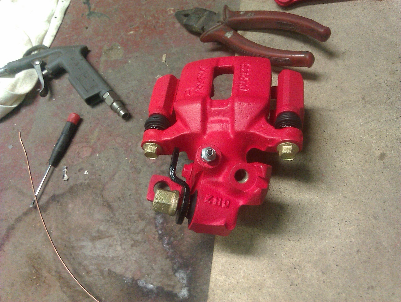

 Popis: Všichni už máte auto připravené a já teprva začínám repasovat celé auto :-(

hlavně to neuspěchat, do HD času dost Mrk pěkná práce jinak OK

Chlape klobouk dolů,pěkně jsi si s tím pohrál Mrk

Pěkné jen aby to dobře brzdilo Úsměv

Hele, fakt jednička. Jen malá rada, dosedací plohy šroubů - odstranit nátěry a pro šroub hadice brzdovky také!!! OK Úsměv

díky za radu Cool měl jsem v plánu minimálně dosedací plochu brzdové hadice ale dám na tvoji radu i s ostatníma šroubama.jinak je to složený pouze naoko.třmeny jsou v pozinku a na tom až barva.samotné barvě nevěřím.Brzdit to snad bude-repasní sada i s pístkem Velmi šťastný

Jojo, hlavně dosedací šrouby pro uchycení na rameno a plovoucí třmen. Dnes jsme shodou okolností dělali totéž na C5G ESi také - opavná sada s pístkem! Velmi šťastný

Já taky repasoval zadní brzdiče ale než je dám na auto tak ty už budeš dávno s těmahle brzdit Úsměv
Budu dávat i nový zadní kotouče a destičky takže to bude opravdu kompletní renovace zadních brzd.
