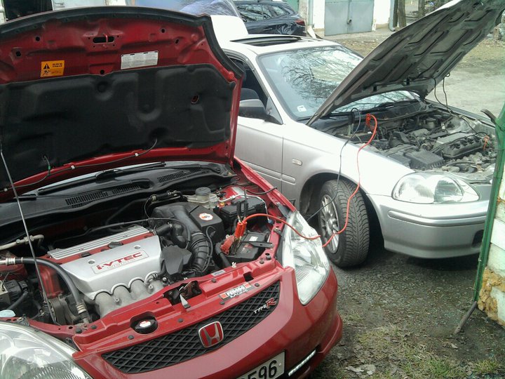

 Popis: Ano, bylo naivní odstavit tajpra na 3 a půl měsíce a neodpojit baterku. Za 15 minut krmení z ekonoma nastartoval skoro na drnknutní ;)

mot: jaja, jen, co jsem připojil káble, tak týt-týt-týt-týt..., stačilo odemknout dálkačem a bylo po všem. Počítám, že to je nějaká OEM featura.

Kdybys mel normalni kabely tak to nastartujes hned a ne za 15minut.. HaHaaa HaHaaa

pokud vím tak u startovanýho auta se nedává na mínus,ale na kostru,jinak akorát vybíjíš tu nabitou baterku, a proto ti to trvalo 15 minut.

Conygas, ty voe tos slysel kde? Velmi šťastný HaHaaa HaHaaa HaHaaa
Trvalo to jenom a pouze kvuli prurezu kabelu (cca 2.5mm) je na nich takovy ubytek ze to proste nestartne, startovani potrebuje ampery a ampery potrebuji prurez.
Takže staci 16mm a startes jak vino. OK
