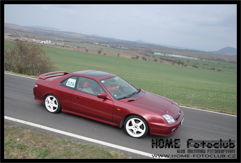

 Popis: koukam ze mam krute podhusteno ups :-D

podhustene mozna, ale spise bych to videl na velmi slabou bocnici pneu Cool paraddni fotka a kola OK

hehe tohle jsou Dunlop SP Sport Maxx ale predek jen 1,9 a zadek 1,8 chtej prifouknout a nebo jine pneu no Tak to valím bulvy

Tak Dunlop SP SportMaxx som mal aj ja na prelude a tie gumy podľa mňa stoja za prd.. Úsměv

hehe, vem si pneu od zyxe a uvidis ze rozdil par kilo na 1 pneu neni jan tak Úsměv
Podle me dost pekny kola na to aby jsi je jezdil po hrane rafku Mr. Green

Majlou: kolik to má propána boha profil ta guma??? vypadá to na nějákou 45....jestli jo tak co blázníš s 1.9?? Tak to koukám! Ble ta guma má bejt nafouklá aspoň 2.4 já si je foukám 2.5 díky tomu že maj nízkej profil musej bejt "přefouklý" jinak rozžvejkáš bočnice Tak to valím bulvy jakej vůl ti poradil nafoukat tak málo to auto nemá 800kg

jj minulý gumy mi jedna bouchla v zatáčce naštěstí ve 20km/h foukal sem 2.3 praskla bočnice a v gumě černej prášek jak se ta bočnice pomalu drolila KO Ted z novýma dávam 2.8 dozadu 2.5

tak jsem to byl prifouknout na 2,4 a 2,3 a kdyz to bude ok tak to zvednu o 0,1 Cool a jsou to 40profilovky
Ja uz jsem jednu udelal o kanal v 50km/h ale bocnice to ma dobre udelala se jen boule ale vevnitr 3cm skoba ale neusla fakt nejsou spatne OK

jo jako prorazit se daj fakt lehce ale s tim se musí počítat na tý 40 bych se vubec nebál to dát 2.5 Úsměv
