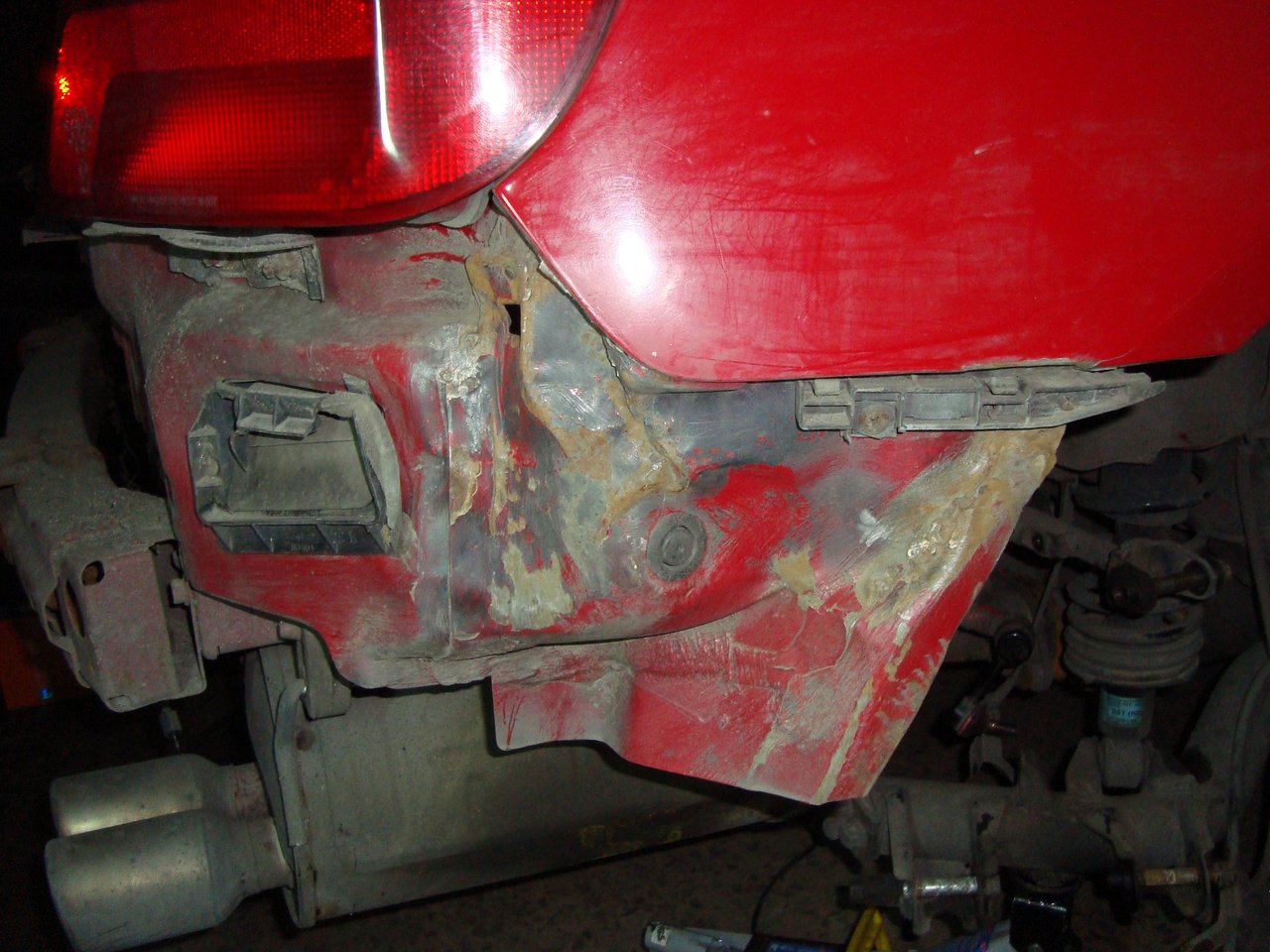

 Popis: Takhle se opravují auta a pak se prodávají kamarádům, jakože stav nového vozu :(

Smutný slušný, to bylo i bouraný ne? jelikož to odvětrání je nějaký polámaný a zároveń já měl ty plechy vzadu netknutý, akorát orezlou výstuhu nárazníku - lítá na ní dost bordelu

Opravar byl milovnik sadrokatonu, nebo zrovna neco kutil doma se sadrosem. Kde to slo, tak srouby na SDK Tak to valím bulvy

Jinak ano je to trefený za zadní roh ... nárazník jsme rozřezali a vyhodili, všude vrstva kitu 3-5mm, nalakovaný lakem na nehty asi, pče to všechno leze dolů. Takže zadní nárazník nový, křídlo přelakovat, todleto nechat opravit, přelakovat celý blatník ... no nic moc KO

Každopádně to, že to bylo bouraný na zadek musel vidět už jen když to zvednul na zvedák

Přesně tak ... kdyby mi, jako kamarádovi, řekl, že je to bourané na zadek bla bla bla ... tak budu přemýšlet a nebudu se divit, že mi slejzá lak a praská nárazník ... nicméně pokud koupím auto bez investic a musím do toho investovat desítky tisíc, to je špatně.
Nicméně nárazník praskal už po 3měsících od koupě, lak se loupal po půl roce cca a že je bourané mi došlo, až jsem si po skoro roce všiml sletovaného plastu pod zadní sedačkou (ačkoliv mi to mohlo dojít dříve, asi jsem si to nechtěl připustit).
V tuto chvíli (fotka) je to 3 roky od koupě (kupoval jsem jej na Valentýna ...)
