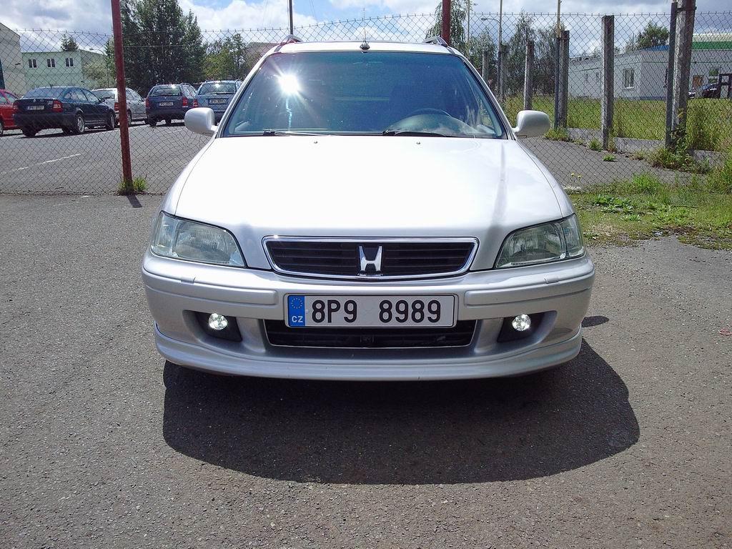

 Popis: Tak už šetřím alternátor, žárovky, světla, snad i benzín....

pěkné vozítko...s tím šetřením žárovek,alternátoru atd to je asi ironie co? Velmi šťastný

proč benzín diť to nic nepapá Velmi šťastný ale pěknej aero OK

no pekne to sviti ale kde mas otrikovace

To jsou ty čtyřdiodová světla SJ-288? Jsem si je, asi před 2měsíci koupil a taky budu instalovat na Aero.
jen ještě nevím, zda ty krytku nechat v barvě auta (bílá) nebo stříknout na černo.

Kmóďa: nene, to není ironie. Když žárovky nepoužívám tak je šetřím. Altík nemusí vyrábět tolik elektriky, má menší odpor takže i motor jde lehčeji což slibuje menší spotřebu.
KureKungPao: jo však jo. Úspora benzínu nebyl hlavní důvod montáže. 8L není špatná spotřeba Mrk
Hondik: ostřikovačům jsem dal "výpověď" z důvodu nepotřebnosti Velmi šťastný
Ajsik: jo to jsou přesně ony. Pasují tam úplně parádně místo mlhovek. Já měl ty krytky původně taky v barvě (stříbrné), ale takhle předek vypadá opticky širší a černé krytky se tváří jako průduchy.

Petr78: Jo to už jsem zkoušel že do krytky pásnou přesně, jen ještě udělat držáky. Jeden prototyp jsem už udělal, ted jen trochu poopravit a udělat podle něho druhý.
Světla se Ti rozsvítí už po otočení klíčku nebo až po nastartování? V návodu něco psali, že to nemusí fungovat stejně při testu přes trafo jako přímo v autě.

Petr78: ta spotřeba navíc je neměřitelná,pokud teda nějaká navíc je,žárovky když to vezmu podle sebe,tak mi praskne možná jedna za dva roky a když vezmu cenu H4 od asi 25Kč tak to bude několik desetiletí než prodělám víc než kolik stojí pořízení denního svícení Velmi šťastný
Denní LED svícení chápu u někoho kdo má xenony a drahé výbojky jinak mi to přijde vtipné. Ale jako je to pěkný,jen bych z toho udělal mlhovky jak to má být asi...

Ajsik: rozsvítí se až po nastartování. Reagují totiž na zvýšení napětí v palubní síti. Po chcípnutí motoru zhasnou až po cca 4 sekundách.
Kmóďa: Mně to až tak vtipné nepřijde. Proč myslíš že všechna nová auta určená pro EU vyrobená po 7. únoru 2011, musí mít světla pro denní svícení? :arrow: odkaz
Zkus si někdy při nastartovaném motoru zapnout dálková světla a k tomu si třeba zapni vyhřívání zadního okna. Uslyšíš ten rozdíl a pochopíš proč má smysl zatěžovat alternátor o 130 W méně Mrk

Kmoďa: já mám taky tohle denní svícení a to z důvodu že od toho nesmyslného svícení H4 v létě mám odrovnané obě paraboly. To pokovení mám kolem žárovky odlouplé a musím koupit buď nové světla nebo si nechat udělat nové pokovení a věř že to proděláš daleko dříve. Takže proč zbytečně vypalovat parabolya ničit světla Hihi
Petr78: to jsem taky nepochopil co s těma mlhovkama myslí.
Ajsik: já žadné držáky na ně nemám. Prostě jsem tu krytku provrtal vykružovákem a koupil jsem k těm světlům redukční kroužky ,které jsou k těmto světlům a zacvaknou se donich a a přilepil jsem to nějakým tmelem v kartuši a drží to hodně dobře. Navíc ty kroužky schovají nepřesnosti po tom vrtání a vypadá to velice dobře. Hondík může potvrdit moje už viděl. :arrow: odkaz

No mne slo taky hlavne o setreni parabol, mam ty stejne a pridelane jak cune, ale sou tam Velmi šťastný

OK OK pěkná práce, ve skutečnosti ty světla svítí víc než fotce Mrk

omega: krytky jsem upravoval jenom minimálně. Stačilo ten výřez vybrousit asi o milimetr nahoře a dole.
capino: díky za chválu. Ano ve skutečnosti a pod správným úhlem ty světla svítí až moc Úsměv
