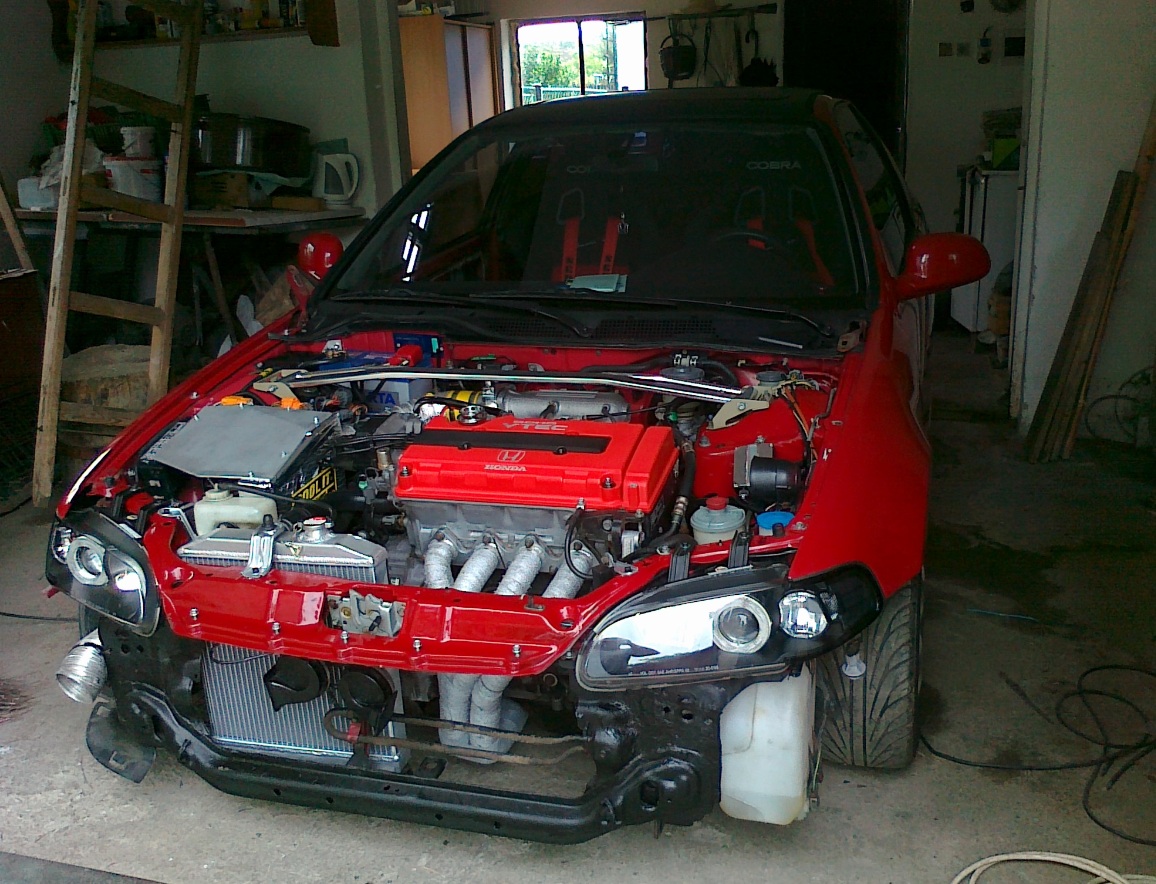

  Konečně jsem ji dnes po dlouhé době protáhl pérka:-)
Autor: MSX
Zaslal: 15.7.2011 , 21:57
Zobrazení: 1148
 Popis: Jasně že na silnici už i s kapotou a nárazníkem,...
MSX
Příspěvky: 893
Zasláno: 15.7.2011 , 22:00
Každopádně prosím o pomoc. Nemůžu najít téma a to problém s otáčkoměrem. Když jsem auto zahřál a dupnul na to tak mi ručička otáčkoměru lítala nahoru a dolu jak na trampolíně. Pomůže někdo najit to téma??? Se stydím

Ahoj, mohlo by to být buďto špatným kontaktem někde na drátu mezi otáčkoměrem a rozdělovačem (modrý drat z rozdělovače) a nebo horší varianta a to, že ti odchází zapalovací modul.

jinak k tomu otáčkoměru, můžeš mít jen špatně zacvaklej konektor na převodovce, mě taky haprovala rychlost, zacvak sem ho a ten grázl zase vyskočil a po městě jsem jel i 200 Velmi šťastný
