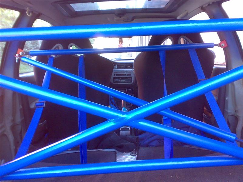

z jakyho je to materialu a jaka je hmotnost cca?
Lukas28
Příspěvky: 3532
Zasláno: 24.8.2011 , 18:24
hmotnost si můžeš spočítat, když to vyndáš Úsměv. Né budu ji vyndavat příští týden, kontra matky přišly později. A materiál je ocel. Coulová trubka, jde i menší průměr.

ty sroubky vypadaj nebezpecne nebojis se ucvaknuti Tak to koukám!
marty89ul
Příspěvky: 2575
Zasláno: 24.8.2011 , 18:34
svizne?tak tm pojedem spolu Velmi šťastný co rikas? Úsměv
Lukas28
Příspěvky: 3532
Zasláno: 24.8.2011 , 18:40
cvaknout? nahradím je ještě vysokopevnostníma. Ale to bych ji někde musel rošvihat...

Já myslel že by to mělo vydržet právě to rozšvihání Velmi šťastný pro parádu to tam asi není protože parádu to moc nedělá...
Lukas28
Příspěvky: 3532
Zasláno: 24.8.2011 , 18:56
Kmoda: karoserie po namontování KW podvozku a výměně silentů za Energy Suspension se začala kroutit. hlavně zadní část vozidla, Tedka už se nekroutí Úsměv

technická otázka: jak s jistotou poznals že se zadek kroutil a teď už ne?
A když už máš rám a řešíš pevnost a chování auta, tak těžký šíbr taky pude ven?

Streetkid: přestaly různé pazvuky od zadních kol a od bočních skel. Taky jde lépe otvírat zadní okno Úsměv
