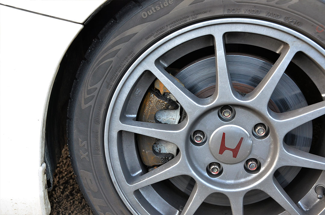

 Popis: Jsem si zase nechal poradit...fakt co si clovek neotestuje sam, tak tomu nemuze verit.

komaxit na brzdiče? Velmi šťastný

mnohem rychlejší a levnější varianta klasickej sprej na brzdiče s vysokou teplo odolostí ...to by to asi zvládlo mnohem líp ...komaxit je dobrej tak na kola nebo jiný kovový části

tak komaxit odolava teplotam 150-200°cca, kolik ma brzdovej trmen netusim ale vzhledem k tomu ze kotouc lze rozhavit do ruda coz je tak 600-650° je jasny, ze trmen bude mit teplotu vyssi

ja pouzivam alkyton, nebo zinorex osvedci se a na mem aute drzi, davam ho i na kola, vlastne skoro na vse, je to zaklad + final, dobre kreje, a nedal bordel, teda aspon me ne

desky mam do 650st, takze myslim ze se kotouc nad 600 asi nedostane...ikdyz kdo vi Úsměv Trmen bude mit mene...Kazdopadne predtip jsem mel sprej z tesca a drzelo to. Ten komaxit drzel taky, nez jsem jel na masaryk...z brzd se kourilo jeste asi 5min co jsem dojel Velmi šťastný

Hemmrajt nebrat je příliš křehký a sebemenší dotek a barva se loupe. Alkyton je pružnějšší

No znamej ma na vr6 zavodni co jezdi vrchy taky trmeny v komaxitu a nema s tim problem..

Taky jsem chtěl dávat komaxit na třmeny ,ale kolega co se živí tryskáním mi to rozmluvil a ať to raději natřu barvou. Moc jsem mu nevěřil a teď děkuju, že jsem to neudělal

Ja musim rict, ze dva roky s alkytonem, jednou to zazilo most (predni przdy lehce kourily a smrdeli) a alkyton drzi. (objel sem to ocelovym kartacem ve vrtacce, odrezovac, dve vrstvy a bylo).

Zemi: To nevim, nechal jsem to delat ve firme, ktera se zabyva repasi brzd atd...ptal jsem se jich jestli to vydrzi i na sportovnim aute, prej v pohode, ze zatim zadne problemy...tak ne no Úsměv Za piskovani a komaxit jsem dal 1000,- pro priste vim, ze si to radsi zase vse udelam sam. Vysledek bude lepsi a bude me to stat mene penez...jako u vseho...

Jestli tam máš obyč komaxit barvu,tak to je jasný.. Jak bylo psáno, teplota vypalování max 190°C, takže nad 200°C se barva přepálí.. Já to mám v komaxitu ale mám tam barvu co vydrží 500°C a není problém
