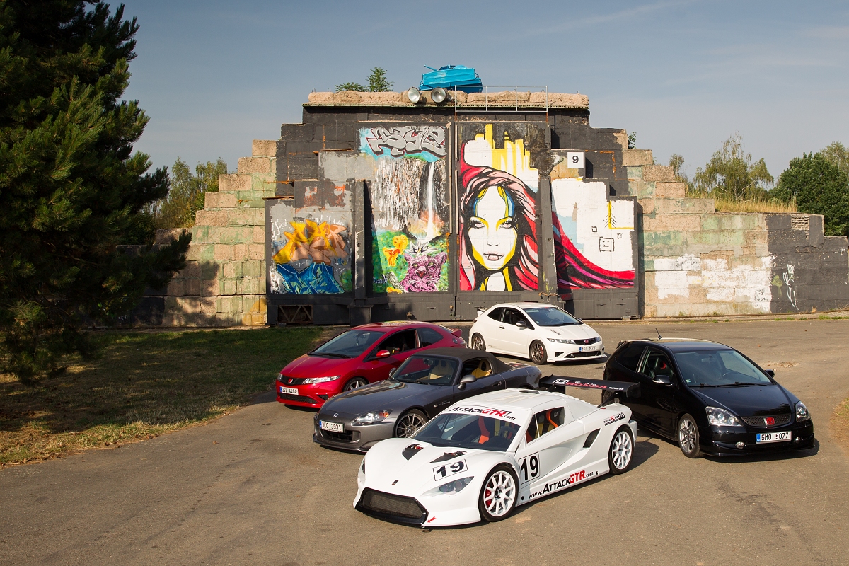

 Popis: Luxusní akce a souboje :) ... http://www.honda-club.cz/forum/viewtopic.php?p=1006298#1006298
V rámci našeho Racing dne si odbyl premiéru na okruhu i čerstvě zakapotovaný AttackGTR ... http://www.honda-club.cz/forum/viewtopic.php?p=1006299#1006299

bude to moct na cesty?

zend3r: tenhle Attack asi ne Velmi šťastný jinak bezne muze, ale tohle pochybuju, ze dostane SPZky Úsměv

Jak dopadl ten motor? Než jsem odjel tak vám v něm klepalo...odnesla to šála?
Dany
Příspěvky: 2343
Zasláno: 30.7.2014 , 19:05
Nakonec to nebylo v motoru ale uvolněná část na zadku, jenže to v tom horku nikdo nechtěl prohlížet...
Tak se alespoň nálada výrazně zlepšila...
walda91
Příspěvky: 547
Zasláno: 30.7.2014 , 19:24
Tak to dobře dopadlo OK myslel jsem, že je zle... musím ten projekt pochválit, opravdu kvalitní práce
Dany
Příspěvky: 2343
Zasláno: 30.7.2014 , 19:52
Ve mě byla taky malá dušička a proto se pak už nejezdilo, jenže navečer jsme si vzpomněli, když jsme nakládali auto, že máme na motoru dva držáky navíc, co nám pomáhají držet difusor a ten jeden se povolil...
No a jak to je na motoru, který je na pevno vlastně bez silentů, tak se ty vibrace do 2000rpm projevují hrozně...
Večer jsme to nastartovali a když se ten držák podržel, tak OK... Klepal hajzl přesně v rytmu motoru... Trošku jsem si oddechl, ale to přehřívání stejně musím vyřešit...
