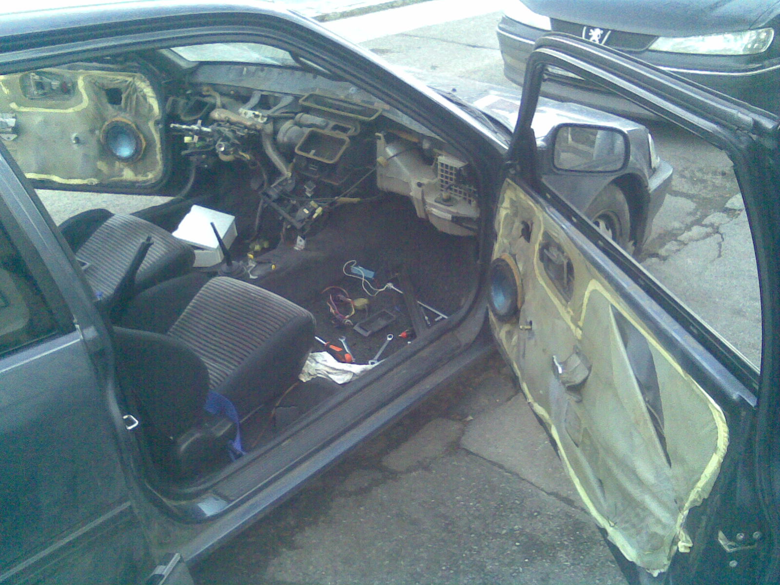

  výmena palubky(ED6)za Vtec palubku
Autor: marty89ul
Zaslal: 3.1.2010 , 17:32
Zobrazení: 353
 Popis: tahle to vypadalo kompletne odstrojeny i s tapecama

nechtel bych to delat, drzim palce at se povede
Wayne
Příspěvky: 2450
Zasláno: 3.1.2010 , 18:49
Proc nechtel delat,copak je na tom slozityho?Co tapecirung,to klicka a pet sroubu.Na pristrojovku staci sundat volant (matka),kryt lukasu (tri nebo ctyri srouby),lukasy (dva srouby),ramecek budiku (ctyri srouby),budiky (ctyri srouby a vycvaknes),pak vydloubnes nahore u skla krytku (sroub),sundas stredovy tunel (ctyri srouby) a odsroubujes plechovou vyztuz od tunelu (sroub),oddelas z boku vydechy vzduchu do dveri (2x sroubovaci plastova rozperka,pak 2x sroub),vytahnes a odpojis vsechny tlacitka z panelu,odpojis kabelovy svazek pristrojovky z odehnute pojistkovky (dve matky) - prehodis a pak to povracis nazpatek,za hodinku je to vsechno hotovy...Pardon za popis,ale musim trenovat pamet Mr. Green
marty89ul
Příspěvky: 2575
Zasláno: 3.1.2010 , 18:52
v pohode a popsal si to skvele ale pro nas to byla prace cca na 3 hodiny delali sme to venku pred barakem u minora.ale nakonec se zadarilo a vysledek je dle meho nazoru skvostny Úsměv
Wayne
Příspěvky: 2450
Zasláno: 3.1.2010 , 19:01
V zime je lepsi byt na plasty opatrnejsi,ale v lete bych to asi za hodinku dal,bohuzel jsem uz jich takhle par sundaval (a parkrat i ve svym vracel zpet) a tak to povazuju za realnou dobu.Nejvic me stve vzdycky jen tlacitko na sibr se ctyrpinovym fastonem,bud si na nem ostipnu nehet nebo sroubovakem poskrabu konektor.
Ale chvalim te,opravdu zkraslit auto udela malokdo,vzdyt nalepky a stromeckovy tuning neda tolik prace to snad ne ...
marty89ul
Příspěvky: 2575
Zasláno: 3.1.2010 , 19:20
samolepky patri na skodovky Velmi šťastný Velmi šťastný byt dostatek penez tak to auto uz vypada jinak krasnej lak,novej motor a polozit na zem...hlavne zadny narazniky proste zachovat original Honda Honda Honda G4G
