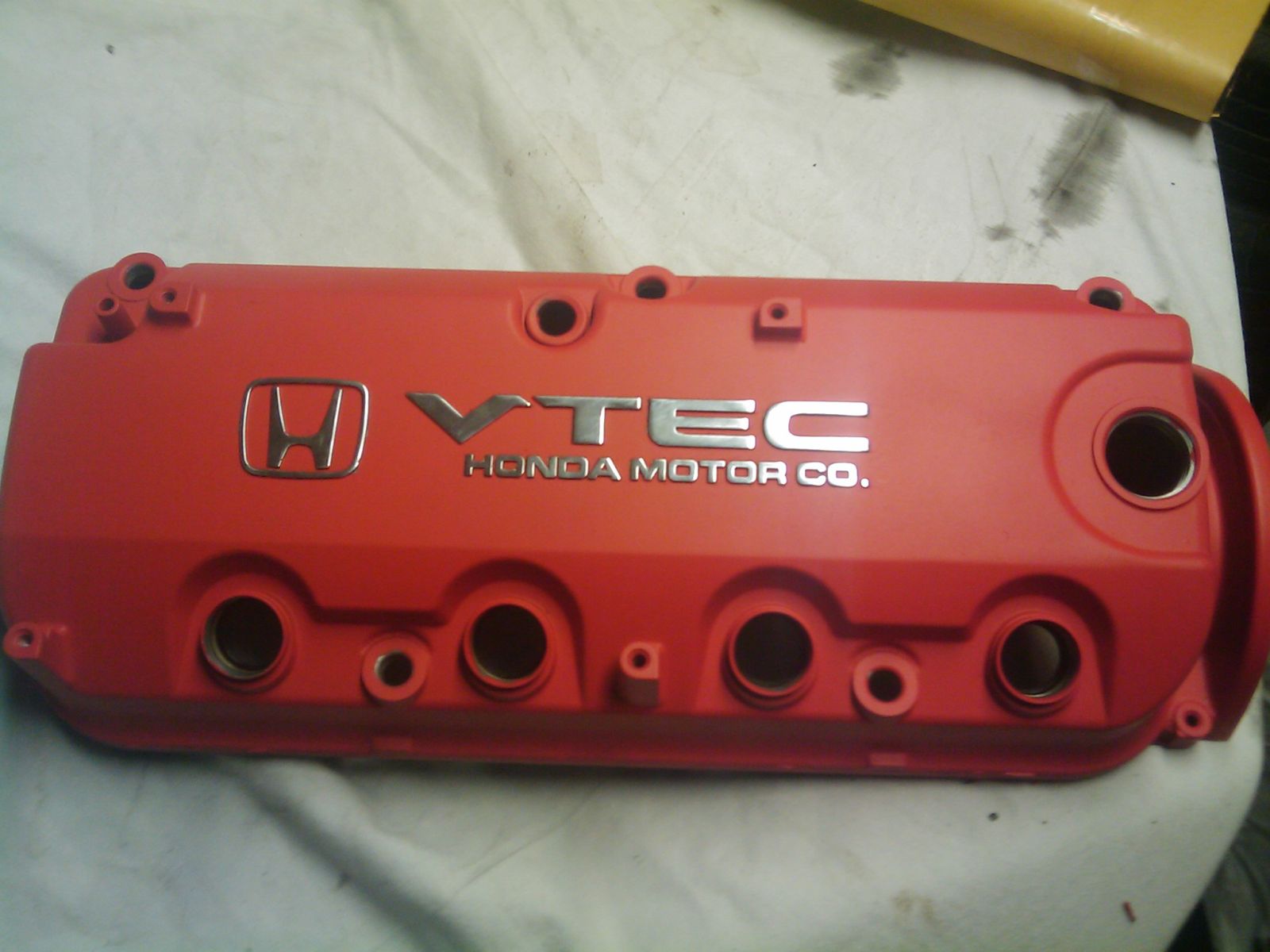

  dneska jsem se nenudil
Autor: osiris
Zaslal: 27.3.2010 , 18:31
Zobrazení: 316
 Popis: ale lestil a barvil :)
osiris
Příspěvky: 3815
Zasláno: 27.3.2010 , 18:33
povodne to vypadalo takhle: :arrow: odkaz
az na to ze celej ten napis byl vinovej v barve karoserie
vachicek
Příspěvky: 495
Zasláno: 27.3.2010 , 18:40
Nice ÚsměvČím jsi rozleštil ten nápis?
osiris
Příspěvky: 3815
Zasláno: 27.3.2010 , 18:51
nejdriv brusnym papirem do hladka a pak plstenej kotouc na vrtacku a zelena lestici pasta v tube z hornbachu asi za 60kc slo to necekane snadno Úsměv nejhorsi bylo asi to zalepit pred strikanim :arrow: odkaz a ta barva je sprej z Obi do 3OO°C na kamna, motory atd za 350 ale me se hrozne libi jeji odstin Úsměv

pěkný, neuvažoval si nad VHT se strukturou??

Ještě otázka..Leštil jsi před lakováním nebo až po?

maji ten spray i v jinych barvach?

VHT sem nechtel, libi se mi to takhle, nejdriv sem lestil, pak to prelepil a nastrikal... maj cernou, cervenou, modrou a zlutou ... lisej se nejak teplotnim maximem, ale je to okolo 300 bvsechno
