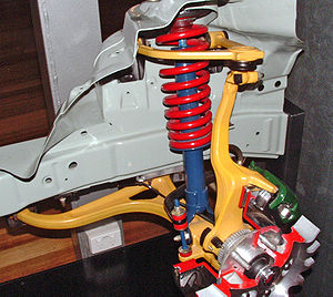

 Popis: koukam takyhle po netu a vsude same McPharson tak kouknu na wiki co to vlasnte je, je tam dost minusu toho typu napravy, kouknu ale na tu lepsi variantu Rovnobeznikova naprava a vida kdo ji nepouziva hojne
HONDA
sice jak tam pisou ma o dost vic prvku ale zato je daleko lepsi co te tweekovani tyka
http://cs.wikipedia.org/wiki/Rovnob%C4%9B%C5%BEn%C3%ADkov%C3%A1_n%C3%A1prava
Napravy na hondach

nic méně od C7G má i Honda McPharson Úsměv
teda co se civiců i integry týče, kdy je měl legend nebo acco netušim

no psali tam ze jsou levnejsi na vyrobu a jednodusi na montaz, ale ze ty jizdni vlastnosti nemaj, ale prej je maj vsechyny bava krom x5 a i porshe 911 (McPharson) Velmi šťastný
Rovnobeznikove maji vyhodu detainiho nastavovani - dycky jsem pri rozebirani nadaval, kolik je tam kravin ale kdyz to ted ctu sem raz ze to tam je Se stydím

toto akoby bolo z prelude Velmi šťastný
len spodne rameno je trosku inksie

a není to spíš lichoběžníkové to mi hlava nebere

CRXMANN - přečti si to a pochopíš ... Úsměv lichoběžník ( honda ) je jen varianta...

Není v něm nic pro mě nového. Honda používá (používala) lichoběžníky ... to že někdo používá (používal) rovnoběžníky. Takže furt nechápu co si mi chtěl říct. Rovnoběžník má jinou konstrukci, byť v detailu, ale je jiná a Honda ji nepoužívá. Na to sem narážel svou poznámkou. Takže tak.

Prelude 4G bez 4ws ji taky ma,ze?

accordy ji mely jiz ve 4G,cili od roku 89, jestli ji mela i 3G,netusim,ale tipnul bych ze jo...hlavni vyhodou toho,ze se auto v zatacce naklani a pneumatika zustava stale celou plochou na ceste, ne? timpadem lepsi prilnavost, drzeni stopy atd...teda myslim Se stydím

Jasně ži ji má i P4G Úsměv za krátkou dobu s tím budu zápasit Úsměv
