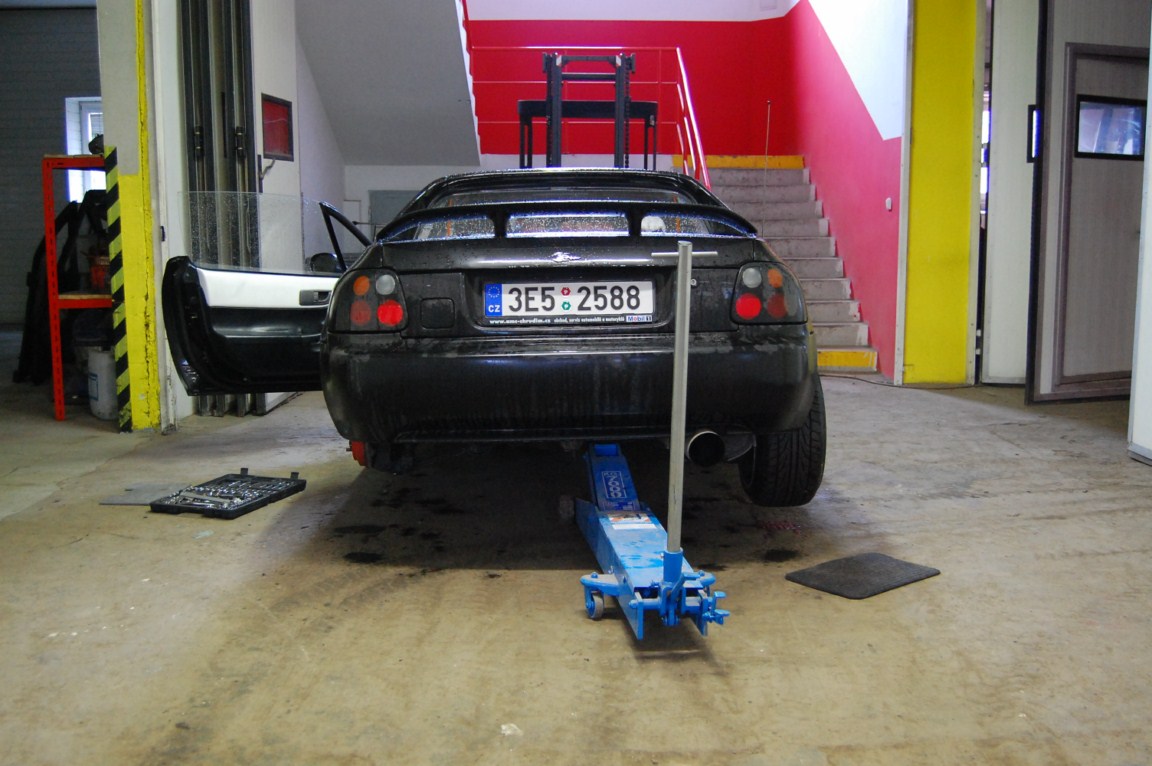

 Popis: kucí poradíte jak utáhnout ruční brzdu ? brzdí mi fest az tak na 6 zub a to jen jedno kolo.. pak to vypadá jak stopořenej ***

jo toho 7 tunovýho zvedáku si nevšímejte Velmi šťastný ani sem nemusel brát za páku stačilo našlapat Velmi šťastný Velmi šťastný
