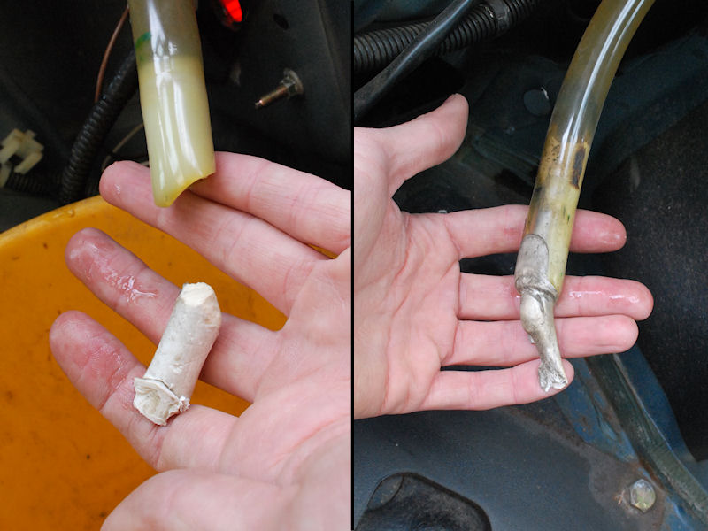

 Popis: Odstrojil jsem auto kvuli vyriznuti zadnich lemu a nestiham se divit. A to jsem se divil, ze mam plnou strechu vody, kdyz stojim cumakem do kopce a pres noc prselo...

By me zajimalo, jak stara byla ta voda, co jsem z toho vylil HaHaaa Jinak Borek to udelal radsi na obou stranach, aby to bylo peclive... fakt nechapu.

mam CRX kde najdu tyto odvodne hadice? jsou i na predku auta nebo jen vzadu? jak se knim dostanu? pls
vlastič
Příspěvky: 167
Zasláno: 8.5.2010 , 21:43
oorrbb:pod zadnim naraznikem,tam kde pod ním končí lem blatníku,usti hadice ven
Brnďa
Příspěvky: 8134
Zasláno: 8.5.2010 , 22:34
aji vpředu jsou
