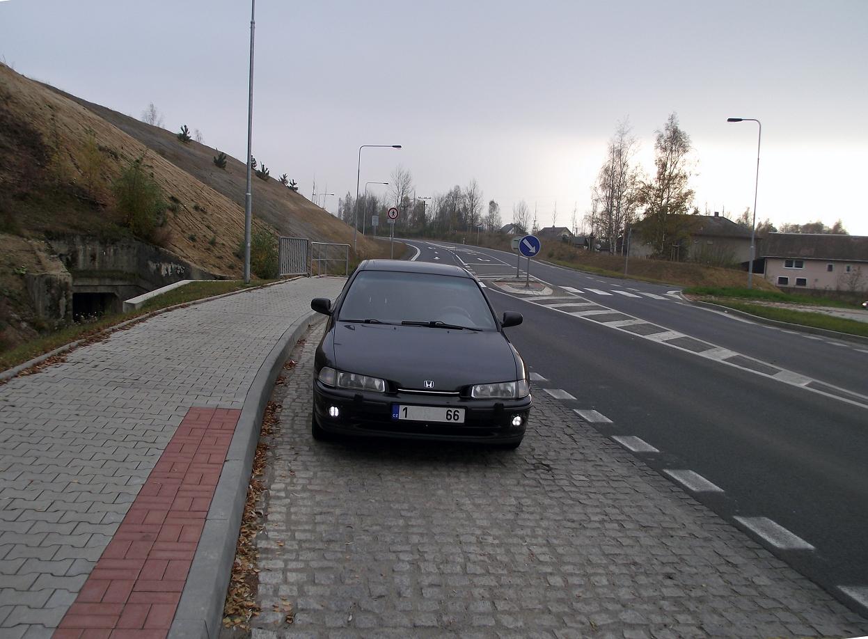

  Instalováno denní svícení, namísto mlhovek
Autor: FISFAN.company
Zaslal: 2.11.2010 , 19:39
Zobrazení: 429
 Popis: ale denní svícení vybaveno i funkcí mlhovky( rozsvítí se ještě silněji)
- musel jsem zvětšit otvory v nárazníku, to byl jediný problém
- homologované, Hella
spoon

dobrý udělátko,když člověk nepřijde o mlhy OK
Taky koumám jak to pořešit,tohle by mohla být cesta Nápad je tu!

to máš na ně spešl vypínač jako pro mlhovky ? protože klasický denní nesmí svítit s potkávačkama a vysvětlovat PČR že to jsou diodový mlhovky... nevim no Ble
FISFAN.company
Příspěvky: 7
Zasláno: 2.11.2010 , 19:58
zůstal originální vypínač pro mlhovky
+ denní svícení, který se zapne při 2 poloze klíčku, a při rozsvícení parkovaček denní svícení zhasne, vše přesně jak to má být no )
.. no a pak když se jede s potkávačkama, tak normal to rozsvítíš jako mlhovky, a svítí to víc, než denní
.. prostě to má tři kontakty, mlhovky, kostra, denní ( připojí se na parkovačky)
- jojo je to original z fabie II RS, mam to nový za 2tis přes jednoho týpka, a co sem koukal tak Hella denní stojí všechny 4-5tis :-o

me jendou PČR zastvila ze prej svitim xenonama a ze to na mem aute nemuze byt Velmi šťastný myslel jsme ze padnu Velmi šťastný

Vypadá to dobře . Ale já nejsem zastáncem těchhle těch různých diodovích svítidel ,je to snadno přehlédnutelné ,klasické potkávačky jsou bezpečnější !!!!!!!!!!!!

Rossák: pokud nemáš problémy se zrakem tak homologované diody určitě nepřehlídneš Mrk

Jurisek: No většinou se xenony montují do čoček... ATR a CTR 8g jsou trošku vyjímky.

Peco nemám problémy se zrakem,mám zrak jak ostříž Mrk ale jsou situace,kdy ten pásek diodek opravdu člověk přehlédne,zvlášt ,když s tím někdo jezdí za šera,nebo za hnusného počasí !!! Tak to valím bulvy
