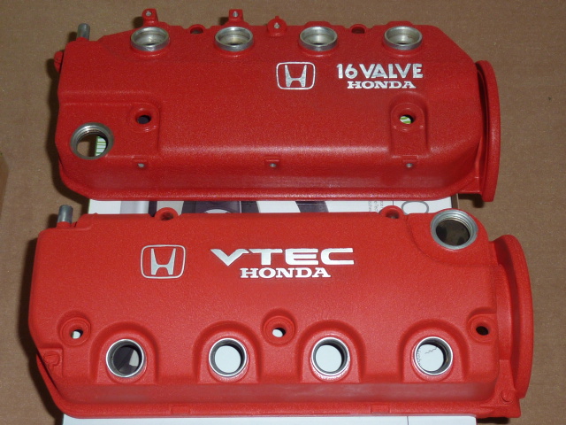

  Dnešní výtvor:-)
Autor: Tuča
Zaslal: 29.1.2011 , 17:16
Zobrazení: 575
 Popis: Musel jsem udělat nějaký pokusný králíky než budu lakovat víko na ITR
Dnešní výtvor:-)

Chalani please kde sa da zohnat ten sprej alebo pripravok čim to robite???
Keby niekdo hodil link tak by som bol moc moc vdačny OK Honda
performance
Příspěvky: 294
Zasláno: 29.1.2011 , 20:31
Volá sa to VHT Wrinkle, kúpiš buď na ebay alebo možno aj tu na fóre...

Co jsi dělal jinak, že se ti to tak povedlo?
Tuča
Příspěvky: 147
Zasláno: 30.1.2011 , 11:38
To nevím co jsem dělal jinak.
Můj postup:
Nastříkal jsem první vrstvu, počkal 5 minut a pak další vrstvu.
Potom jsem to nechal zhruba 15 hodin schnout při pokojové teplotě a pak hodil do trouby na 45 minut na 100°C
Hodně záleží na vrstvě té barvy, dělat spíš slabší.

Pěkná práce,to víko na tvé Itr udělej určitě taky.Marcel ho foukl jen sprejem tak ať se ti to neoloupe pak všechno.Příprava toho povrchu před stříkáním nějaká probíhá??
Tuča
Příspěvky: 147
Zasláno: 31.1.2011 , 18:52
Příprava samozřejmě probíhá.
První jsem to natřel odstraňovačem starých nátěrů, po 15 minutách oškrábal a potom ostříkal vapkou. Poté přišla na řadu flexa s ocelákem. Kam jsem se nedostal, tak ručně smirkem a pak už jen odmastit a nastříkat. Úsměv
Jetloš
Příspěvky: 106
Zasláno: 31.1.2011 , 20:08
hele a ten odstrňovač nátěrů funguje dobře normálně ten origo nátěr komplet sleze??
Tuča
Příspěvky: 147
Zasláno: 31.1.2011 , 20:37
Jo, funguje parádně. Nějaký místa nešly napoprvé, tak jsem to natřel ještě jednou a slezlo to krásně. Po oškrábání máš čistej hliník.
performance
Příspěvky: 294
Zasláno: 10.2.2011 , 0:24
Tuča: a čím odmastňuješ?
