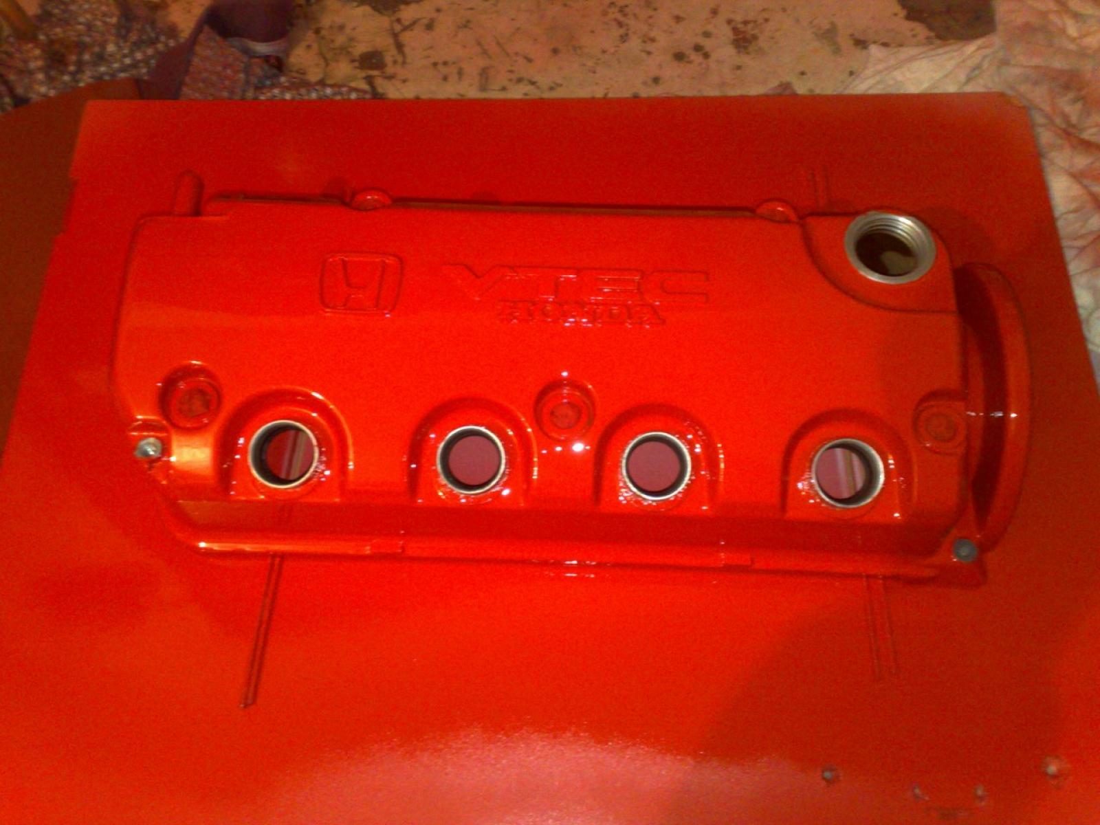

 Popis: Hladký povrch mě to stačí takle,a líbí se vám??

No ta struktura je uz ohrana, hladka je supr Úsměv

Pěkný,jak se dělá ta hrubá???

Pepino-1: sprejem VHT Wrinkle plus, je tady i topic, kde se domlouva dlasi hromadna objednavka Mrk :arrow: odkaz

taky se na to chystám někdy Úsměv a co je to za barvu?? je to akrylát ?nebo prvně barva a na to ještě čirej lak??

Je to červená barva na třmeny Úsměv

vypadá to OK bych to chtěl zkusit i z lakem,ale mám strach aby tím teplem neztmavl.

krásné to máš, také jsem měl na chvilku lesklou, bylo to PERFECT! Ale bylo to z důvodu krátkodobé prezentace, abych na Slovensku mezi HONDAky nedělal ostudu, bohužel jsem neměl spray s barvou teplotně odolnou. Jakmile se to stříká obyčejnou nastává problém, tím teplou sama o sobě neztmavne, ale teplem barva mění vlastnosti, jakoby změkně a "natahá" nečistoty a škoda je hned.
Jakmile použijete teplotně odolnou barvu, je to mnohem efektivnější. Já mám sice ohranou strukturu, ale umyješ ji autošamponem a září novotou.

ja teda neviem, ale ja som striekal veko pred viac ako rokom normalnym sprejom a potom este bezfarebnym lakom a ziaden problem s teplotou to nemalo. a to mam to viecko stale na turbomotore...
