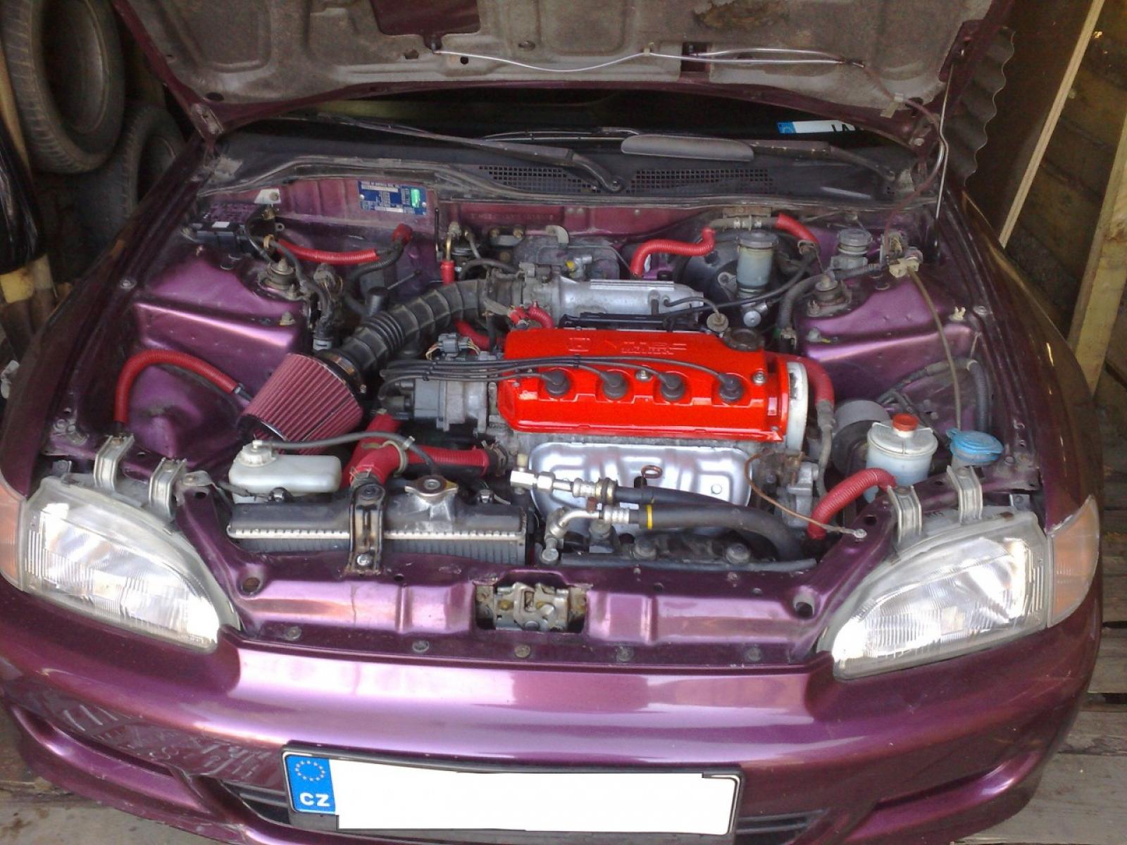

 Popis: Předem se omlouvám za špínu kolem ještě sem to nevypucoval pořádne:(
Víko už nasazeno:))
zend3r
Příspěvky: 2009
Zasláno: 6.2.2011 , 20:45
nápis na víku nebudeš leštit? Úsměv
94EJ★1
Příspěvky: 1846
Zasláno: 6.2.2011 , 20:46
jany9191
Příspěvky: 104
Zasláno: 6.2.2011 , 20:49
Budu ale ješte nevím jak a čím máte někdo typ??
Mailo
Příspěvky: 1282
Zasláno: 6.2.2011 , 20:53
jemný šmirgl a rovné dřívko Mrk teda tak jsem to aspoň dělal já a jsem spokojený
michal.filip.dj
Příspěvky: 199
Zasláno: 6.2.2011 , 20:57
Můžu se zeptat čím si to stříkal? Jestli sprej na motor, nebo ne třmeny a nebo ten slavný Vht Wrinkle. Cooo???
jany9191
Příspěvky: 104
Zasláno: 6.2.2011 , 20:58
Jo no to by mohlo fungovat dííky Úsměv
jany9191
Příspěvky: 104
Zasláno: 6.2.2011 , 20:59
Sprej na třmeny kouř
zend3r
Příspěvky: 2009
Zasláno: 6.2.2011 , 21:04
ja to opatrne oskrabal spachtli a pak trosku prebrousil Se stydím
jany9191
Příspěvky: 104
Zasláno: 6.2.2011 , 21:09
Taky dobrý nápad dííky
sablos
Příspěvky: 10086
Zasláno: 6.2.2011 , 21:10
no pěkný to je ale co to máš na trubkach ke chladiči??vidim dobře červenou izolačku??
jany9191
Příspěvky: 104
Zasláno: 6.2.2011 , 21:18
Néé Néé to je z autodoplnku jsou to takový návleky na hadice možná to časem i sundam nevím.nic jinýho tam asi nemám Ble
Příspěvky: 17752
Zasláno: 6.2.2011 , 22:37
Zdravím,
já jsem dělal před 2lety Wrinkle - hrubou strukturu, tak jsem použil plát do nože na koberce a paráda, pak pasta alu na rozleštění. Úsměv OK
drambejs
Příspěvky: 780
Zasláno: 7.2.2011 , 9:52
prej špinavý okolo Velmi šťastný takhle čistý sem to nikdy neměl Velmi šťastný ml bych se stydět vim Se stydím ale něják mě to nebaví pucovat HaHaaa jinak pěkný víčko ....taky se do toho už musim pustit ale něják se mi nechce HaHaaa
Bolfa
Příspěvky: 131
Zasláno: 7.2.2011 , 21:10
pěkný Úsměv akorát to sání bych dal trochu jinam protože když se zapne sahara tak to musí sát hromadu teplého vzduchu a výkon fuč...
Ale jinak fakt pěknýÚsměv
