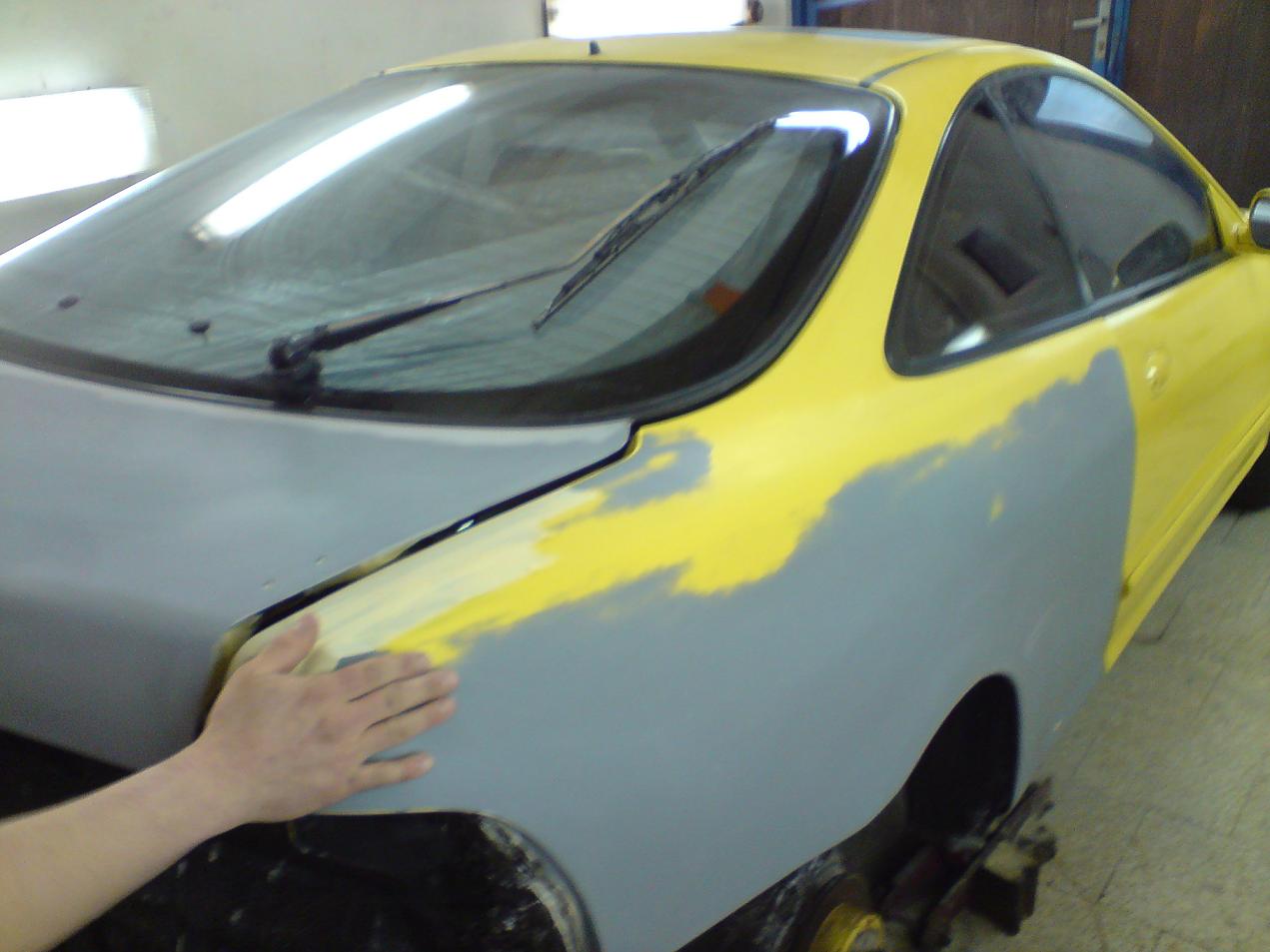

 Popis: Po nejake době uz se bude končit, příprava na lak a do konce tydne snad jezdím.

a myslíš že je to dobrej nápad ničit lak v zimě kdy je včude plno štěrku a soli??

osobne bych taky cerstvej lak nevytahnul do tehle silnic. lak musi poradne vytvrdnout a to by to musel celej tejde smazit v tom boxu

Kurna to je pravda asi bych to mel nechat v garazi, ale pri poslednim laku jsem taky hned jezdil a nic.
Jenom pro upresneni, strika se klasickou acetonovou a ne vodovkama.

Acetonka nebo Vodovky , tohle platí pořád Mrk nechal bych týden až 14 dní Mrk

přesně, obě dvě verze budou 2-složky a minimálně týden bych to nechal tvrdnout (osobní zkušenost, že po 3 dnech to ještě nění moc tvrdé) a ''acetonky''asi myslíš 2k rozpouštědlový Akryl Úsměv

lak zraje několik měsíců, já bych s tim aspon měsíc nejezdil aby pořádně vytvrdnul jinak s emůže stát že ti ty kamínky taky ten lak omlátí

Aqwertzz: jj nech to ještě tvrdnout. Čím déle, tím lépe. Když už si tomu věnoval takové úsilí!

sice hoši maj pravdu s tím tvrdnutím, ale kolikrát jsem pár dnu po laku bral auta šamponem a voskem :o) nikdy se tomu nic nestalo ....
naposledy když jsem auto (současný coupe) nechával v garáži aby lak vyzrál, tak jsem po cca 3týdnech trefil srnku a bylo po tvrdnutí Velmi šťastný

Jinak se teda projedu a necham ji v garazi, stejne mam sluzební auta. Díky za rady.
