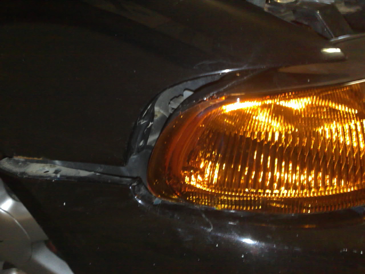

 Popis: Jsem opravdu ale fakt moc naštvaný,nespokojený a zlamaný..
Takhle vypadá druhovýroba a věřte mi,že jinak dopasovat to nejde..Mordoval jsem se s tím celé odpoledne a prostě to nejde :(..
Tímto nechci v žádném případě dělat špatnou reklamu Infinitimu ale co dál?
Reklamace?Hold nic?
Není to chyba Infiho,na první pohled jsou luxusní ale co teď,když jsou z USA..:(

no jo no jednodilny svetla se spatne dopasovavaji .) Ted co s tim, leda dotmelit tu diru mez iblinkrem a blatnikem

No ty svetla se delaji na lince v jednom tvaru a na 3d normalne pasuji, opravdu to rucne nelepi s tim ze tamsem nejakych 10cm ujede Mr. Green
Uspesne jich tu nekolik jezdi takze v tom bych vedu nehledal (viz Czentuv civic - ma uplne stejne :arrow: odkaz )
V prvnie rade nevim proc predcasne delas zavery, aniz bych se k tomu vyjadril nicmene moznosti jsou dve:
1) Jsou na 4D - pokud ano tak si je vemu zpet a objednam ti nove - to je samozrejmost.
2) Mas auto slepene z 4D/3D - pokud ano tak bohuzel s tim ti uz neporadim nebot na hybridy tezko neco sezenu co pasuje...
A muj nazor? Vzhledem k tomu, ze tyhle se v jednodilnem provedeni na 4D temer vubec neprodavaji (a kdyz uz, tak za vetsi penize), tak jsem si z 90% jisty, ze mas auto nejak slepene z ruznych dilu. Zatim se mi nestalo, ze by neco nesedelo, ono i to kefove kridlo co nepasovalo na c6g je uspesne na c6g, takze problem neni ani tak v produktech, ale ve stavu vasich aut. Mrk

Nevím proč to tak hrotíš... Když oplácáváš auto noname díly tak musíš počítat s menšími či většími nepřesnostmi. Kdybys pořídil TYC nebo DEPO, bylo by to jiné kafe.
On tady každý nadává na Ebay, ale Ebay není na vině. OK možná že je zahlcena tímhle aušusem, ale vina je jednoznačně na kupujícím který se pro takové zboží rozhodne.
Jako někdo kdo zprostředkovává obchod mezi Ebay a finálním zákazníkem se nikdy nezavděčíš...jednou "spoon style" křídlo mám na jedné straně větší mezeru než na druhé, pak trojúhelníky "spoon style" zrcátek je třeba uřezat flexou aby tam vešly, ale s tím se prostě počítá, když je to za hubičku!
Prostě polkni nebo dlouze vydechni... Úsměv A mám pro tebe taky dvě řešení... a) kup si i ty rozbité a vyměň jen skla b) uřež z těch rozbitých držáky a nabastli je na svoje.
Ono to je sice super deal, ale za to je kolem toho hodně wc Welcome to real world (z tvého dreamu) Mrk

Nemám chuť to ani komentovat..Pouze to,že Infinity hodně překvapil svou reakcí a schopnosti to řešit,což jsem nečekal!Za to velký dík!
Už jsem kápl na to kde je chyba!Držáky světel jsou moc tlusté a přes ně nejde světlo dál posunout,takže zkusím vybrousit díru a snad ho tam dám,tím pádem se vzdávám reklamace nebo kecům,že mi to nesedí!
Takže to Infinity neřeš,navíc za tu cenu kdyžtak objednáme nové Velmi šťastný,jsou fakt za hubičku Úsměv
