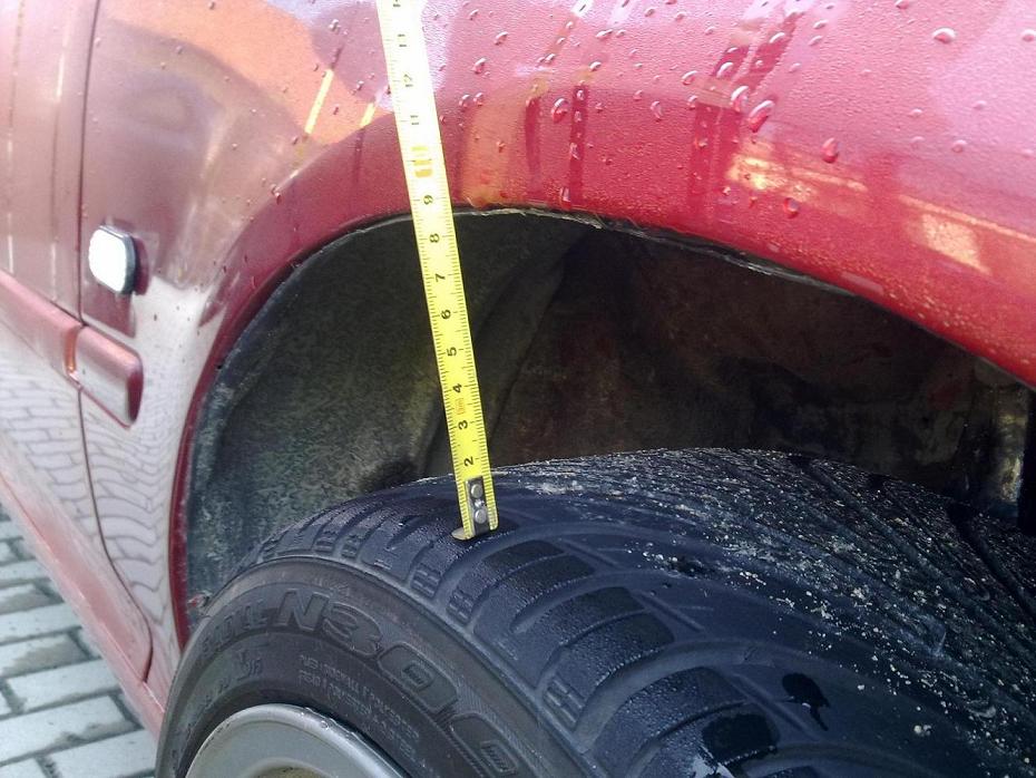

 Popis: tak jsem namontoval nové tlumiče a tohle je výsledek no hnus:-(

poradte nebo nabídněte niřší pružiny...nebo pukud mi pomužou tyhle..
:arrow: odkaz
aby tech 60 nebylo moc na předek nebylo moc? Tak to koukám!

Jsi z toho udelal SUV Velmi šťastný.BTW: co to tam mas za kola?to vypada jak kdyz ti lezou 2cm ven Cooo???

no právě SUV Velmi šťastný kola jsou 16x9 vzadu a v předu jsiu menší...

Ty jo to je dost,hele já mam pružiny -40/-40mm a vpředu mam zhruba 1cm a vzadu 2cm takhle od běhounu pneu k lemu blatníku. Ono to jde teda blbě měřit,protože jsou kola zelezlý,ale když ten běhoun jakoby prodloužím nějakým pravítkem je to zhruba jak jsem psal... Takže 60 jestli nebude už moc...

ja mam snizeny crxko o 60mm,tlumice uz zacinaj trochu protestovat...kazdopadne tam mam 205/40 r17 a mam jeste tak 2 nebo 3cisla lem od kola,takze i na tech nasich super silnicich se to da... pokud si to uvedomujes

To že jsou naše silnice samá díra neznamená že musíte zvedat světlou výšku. Já nikde spodkem neškrtám a mám to dost dole. Pokud nezezdíte po polích a lesem Velmi šťastný

jen takovej dotaz, proc mas vepredu uzsi kola kdyz mas pohon predni napravy?

nezapomen ze kdyz to snizis o 6cm tak ti nepude udelat geometrie kol. pokud uz nemas stavitelna ramena.

ja mel taky podvozek o 4cm dolu a odklony byli ok, ale to jsem mel 17ky kola a kdyz sem dal 15ky, tak sem to musel jeste snizit, protoze jsem mel obrovske fugy mezi gumou a lemem, tak jsem to snizil o dalsi 2cm na 6cm a sice to vypada super ale bez nast. ramen si budu futr sjizdet vnitrky gum. takze do 4cm by to melo byt ok nad 4cm bez ramen to nema cenu.
