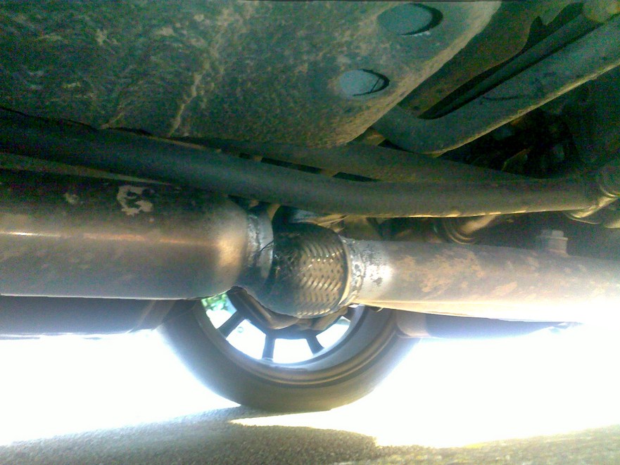

 Popis: achjo....čeští automechanici a úpravci jsou takoví fušeři..výfuk od PK už asi po 5té opravený a zase to prasklo..to asi bude někde chyba že ...
kdyby někdo z vás věděl o někom opravdu profi přes výfuky v Královehradeckém kraji i okolí, dejte mi info, v pondělí jedu na Lausitzring tak ať je to ok.. Díky hoši :)

jestli chces poradit tak tam dej delsi pletenec je dost mozny ze ti praka kvuli tomu ze je tak malej

přesne tak delsi vlnovec ale aby tam na nej bylo místo

kdybys tam nechal tu ohebnou prirubu jak to ma honda vymysleny s konusovym tesnenim a nebastlil tam vec ktera, kdyz neni origo odchazi kazdy dva roky, tak bys mel pokoj...

nj klasika , dlouhý laděný svody , malej vlnovec a motor v kastli dělá stojky to pak nemůže vydržet.delší vlnovec a pevný silenty motoru tomu pomůžou ale i tak to není navěky.
u tý origo konusový spojky je problém se sehnáním většího průměru toho těsnícího kroužku-nebo aspon já s tím problém mám.

počítej , že vše co není origo tak bude mít problém.. vidím to sám na svým autě.. jinak sehnat příruby od bloxu a je klid....

no on tam delší nejde....bohužel.. je to děs...já ani nevím ,co tam bylo jako origo..každopádně když mi to PK dělal tak tam nedal ani ten vlnovec a celej lauf byl natvrdo !
To je to, co mě štve, že se tady dělaj věci jen napůl, .."ono je to teď ok tak ať už s tim vypadne a jede"... achjo.
POtřebuju aby to někdo celý předělal, každej měsíc to praskne.

R3S - ale to by nemělo bejt natvrdo ne ? to pak přes zase praskne ne...?
Honzax2 - to samé jako R3S - natvrdo to přeci být němůže ne ..? tak jsme to měl předtím, že v sobě dvě trubky jakoby klouzaly ale to zase netěsnilo a prasklo to celý kolem dokola..

viz odkaz r3s, uděláš zas ten kloubovej spoj jak je tam origo jen o větším průměru (díky za tip )Velmi šťastný

ale notak , jak to tam můžeš dát natvrdo? musej tam bejt ty pružinový spoje ne? už jsyem ti to psal jak ti to prasklo popvé

Origo výfuk je taky bez vlnovce a pruží to na těch originálních spojích přez pružinky.

když koupíš performance výfuk tak je taky na tom kloubu, nic natvrdo není... navíc když ten kloub je nasérii proč by neměl vdržet?

já sem to převařoval napevno a mam klid Úsměv

jo ok jsme to špatně pochopil jsem viděl příruby a hned jsem viděl šrouby a matky Úsměv
Zkusím to i takhle no...mě ten vlnovec přišel jako jediný možný řešení. Uvidíme, mám ještě jedno eso v rukávu (Falcon Racing) takže tam dnes jedu a nějak ot vymyslíme..

Mě příjde divný ,že jeden díl je výš a druhý níž. Tím pádem je to celkem namahaný ten vlvovec a ještě když se zaklepe motor tak se nedivím že to uletí. Nemělo by se to nejdříve srovna ať jsou oba konce ve stejné výšce? Se stydím

bych si vlnovec na auto vzivote nedal. taky tam mam jen prirubu pres pruzinky a zbytek se houpe na gumach OK

Vubec jsem tu necetl komenty, ale vlnovec je zbytecnej... Staci mit konusovy tesneni mezi svodama a "katem" jak je v serii a je klid... omg

Mám to stejně jak píše FastCivic a je to bez problému Chápeš! Jinak když už vlnovec tak bych dal určitě delší.

Jak pise Zemi ... v seriovem stavu jsem za 4 roky menil 3x vlnovec ... a pote s konusovym "kloubem" za 4 roky zcela bez problemu Cool

tady je to jasne ze to bude praskat takovej prcek, jeste kdys ty trubky nemas primo naproti sobe, ale porad to pne a ten malej vlnovec ci pletenc praskne Úsměv dej tam delsi Úsměv nebo narizni vyfuk za rezonatorem a nasmruj ho aby byl presne proti svodum Úsměv
