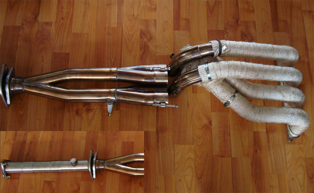

 Popis: Staci si vyber komponentu trochu naplanovat a vse padne jak prdel na hrnec.
na fotce (try-i svody, stavitelny dekat 2,5 a thermalzero paska o tlousce 3mm)
jo a btw: rozhodl jsem se dostat na 230ps se seriovou hlavou :D

Nějak takhle chci předělat ty TODA svody, aby byl od těch vlnovců konečně pokoj...

loko: schvaluju - kazdopadne se divim, ze to tak ma i TODA. Vlnovce jsou cesta do pekel a nekonecneho opravovani Velmi šťastný

No nevim, jestli je nejlepsi reseni davat vlnovec pryc. Spis bych ho presunul az na samotnou trubku namisto aktualnich 2 malych vlnovcu. Obavam se, ze bez vlnovce budou zase praskat svary.

too MisakITR: vlnovec honda normálně nemá ale když si koupíš nějáký sport. potrubí tak ho to obsahuje nevim proč ale cpu to tam i když to očividně praská ... pokud se mejlim opravte mě Mrk

Ja mam komplet vyfuk, svod, test pipe a vlnovec nikde....tak prave nevim jak to s nema je...Úsměv

a nemáž tam tu kloubovou přírubu?

na test pipe je jakasi priruba kde to jde navolno, ale musel sem predelat prirubu.Navic tam neni tesneni v tom ,,kloubu,, a nevim zdali to nebude problem.

->Misak: Na konci svodů bys měl mít něco jako totok :arrow: odkaz ->těsnící krouže, který zapadne do prolisu v testpipe(decat).Je to ksobě stažené šroubama s pérky.Když to dosebe správně zapadne, umožní to pohyb svodů vůči výfucku OK

Takovy tesneni tam vubec nebylo u toho a v autodilech na 2,5" nikde nemaji...bude velky to problem bez tesneni?

Bude to tama prskat, u me na legendovi ji taky nekdo oddelal a prskalo to silene, tak jsem tam narval snuru azbestovou a funguje to uz pres rok a hejbe se to jak ma Úsměv

Vlnovec je v pohode. Problem bude jinde, nez ve vlnovci...

Člověk na to musí koukat komplexně. Závodní svody jsou určeny na závodní použití a tím pádem se počítá s nízkým najezdem km. Toda vlnovec vydrží opravdu hodně protože má vnitřní zvlneni velmi jemné a husté. Jiný takový neorigo jsem nenašel. Stejný měly i Spoon svody. Problém u Toda je, že na tom vlnovci visí celej b-pipe který je skoro 2,5m dlouhá páka. Dokud není motor zcela zastaven v silentech, tak to prostě prasknout časem musí.

Jo, tak to uz chapu, ze to praska, pokud na tom visi b-pipe... tam nejsou zadne drzaky na silacich? Spodek EP3 si uz moc nevybavim. Velmi šťastný
