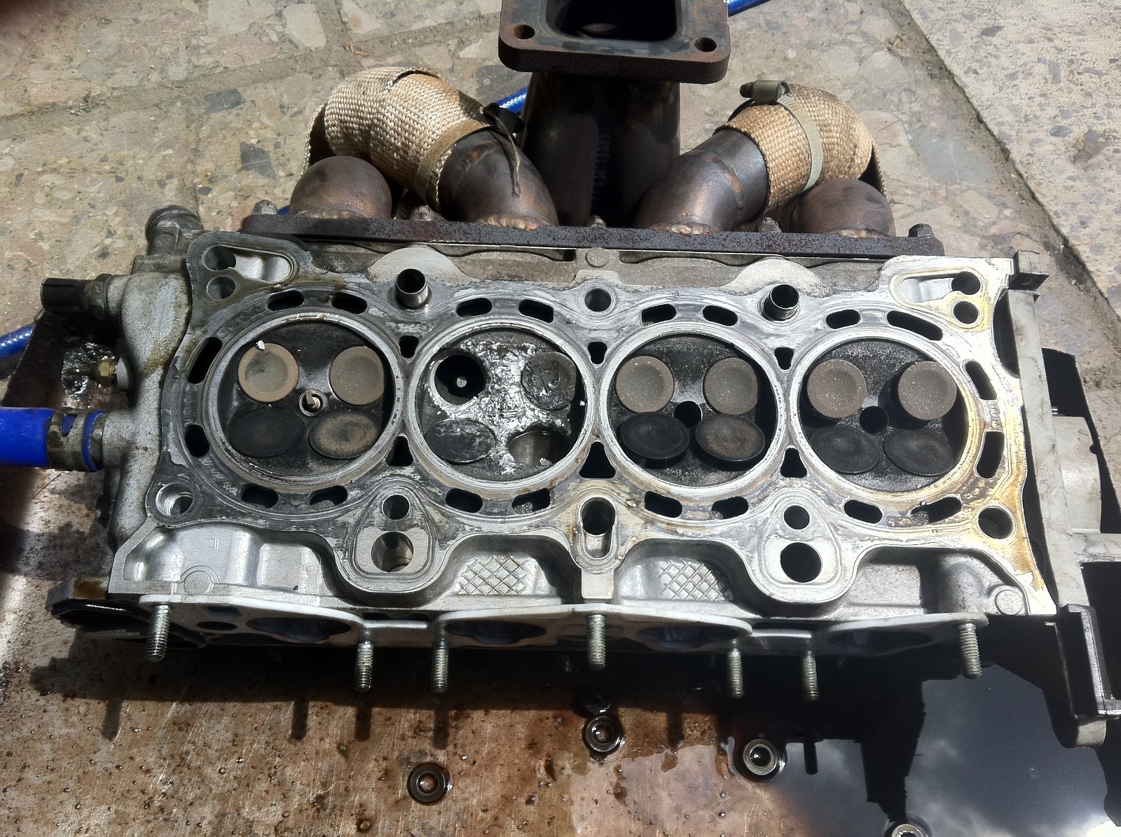

 Popis: druhá čast práce ventilu

tak to je slušná práce mno, musel to být slušnej rambajz když se utrhl Smutný

NA určitě ne.. buď se to postaví znova... fungovalo to moc hezky a nebo se to prodá po dílech...

Peti, tak za pár hodin budu mít na Moravě snad informace o motoru D16Z6, tak drž palce, měla by být i hlava, blok určitě. Uvidíme, jak to kluci dají do kupy. Ju?

koukám hlava na maděru ale na to jakejto dostávalo céres si myslim že slušný a to jsem chtěl supertech kupovat na N/A ale zase bůhví jestli to bylo jen ventilem

Newere, vzhledem k času 11.6s na 400m a lonskému setupu turbu HOLSET CCA 300PS. OK

Holset už tam dávno nebyl... odhad 350 koní
Jelikož je docela zájem o dost věcí, tak to zatim vypadá na to že půjde do světa po dílech.. už jsem z toho nějak vyrostl.

noo, tak to je mazec, neprijemne. Ale podle me, nekde se stala chyba, a to velka. Neverim, ze za to mohl vykon toho motoru. Takze bud vada materialu, spatne voditka ci jejich zalisovani atd.

dneska sem je testoval ty supertech ventily jel sem dve minuty omezovač na trojáka Cool

k tem ventilům, nejspís to vypada na vyrobní vadu..
nezeptal sem se Petra jestli se pohybujou volne ve voditku a jak sou na tom sedla, ja kdyz nechaval delat hlavu tak sem koupil voditka vsechny ale můj dvorní "hlavař" vymenil pouze vyfukové, sani prej zbytecny Úsměv
dostavá to neskutecnej céres ale chtelo by to jeste přifouknou :twisted:

btw: ake pruziny, vacku a casovanie si tam mal ?
lebo ja som jazdil 8tisic v pohode tiez par tisic km a finalne uz len drag a hlava v pohode. ale to som okrem retainerov a zamkov menil vsetko.
