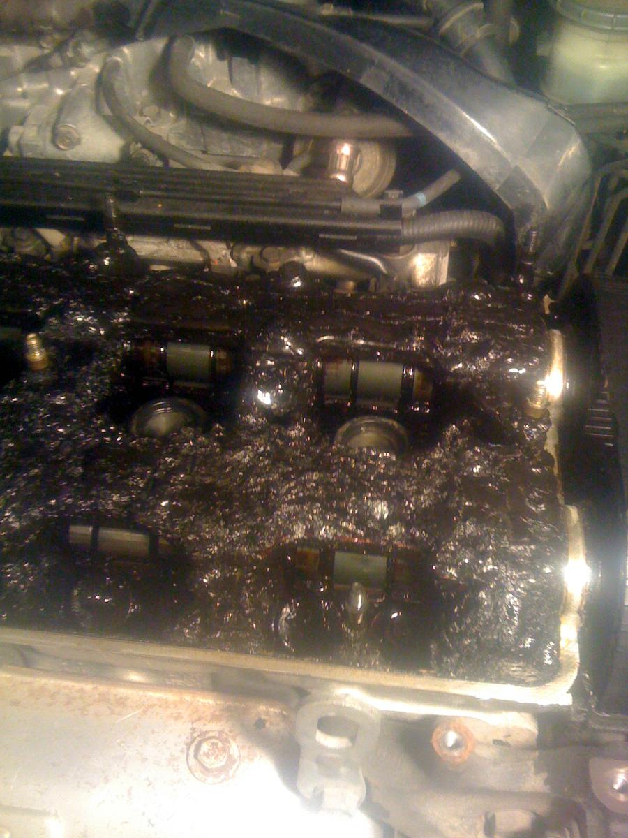

  moje H22A....
Autor: myst
Zaslal: 16.3.2010 , 23:05
Zobrazení: 1108
 Popis: ve zkratce: najeto 82000km, servisni knizka do 60000km, dovoz Italie, rozvody nikdy nemeneny a jak to tak vypada, tak minimalne od posledni prohlidky z Hondy v Italii taky ne... pritom podle Wheela uz na motor nekdo sahal, bo vacky byly moc utazeny a jeden sroub ponicenej. Prelude For The Win

Tak to mi ho vyndej a vomlať o stůl Tak to koukám! Tak to koukám! Co to je za hmotu?Proč se to stalo?Ví se nějaký příčiny?
myst
Příspěvky: 2113
Zasláno: 16.3.2010 , 23:33
pripecenej dlouho nevymenenej olej

Půjde to nějak vyčistit?
myst
Příspěvky: 2113
Zasláno: 16.3.2010 , 23:39
mno wheelman to zitra zkusi a uvidime

ehh. mazut 80W260 ?
to je premejšlet preventivně nad GO, spodek asi nebude o moc lepší... každopadně dost nemilý překvapení. KO
Winie
Příspěvky: 2722
Zasláno: 16.3.2010 , 23:48
docela se divim ze tohle jeste funguje, respektive fungovalo. tu GO bych vic nez doporucovel, ten motor nemuze preci normalne fungovat Tak to koukám!

asi vic nez hodne dlouho nevymenenej olej... Bueee

no ty kokos, tohle jsem jednou videl asi pred patnacti lety na S120 ktera nemela mnoho let menenej olej a to se tenkrat jezdilo na Mogul M6 coz se s dnesnima olejema neda srovnavat... Smutný
ukazovala jsi to tomu co ti to prodal? by me zajimalo co na to rikal...

Hmmmmm, tak to jsem jeste v zivote nevidel.. Ani nic, co by se tomu byt vzdalene blizilo .. To si musely vacky a ojnicni loziska smaknout .. Smutný Holt neni nad to, kdyz ma auto stesti na starostliveho a pozorneho majitele .. Úsměv + Smutný Smutný

To těch 82000, které má podle inzerátu najeto, najela asi na jeden olej, ne?

Mno tak to je pekny... to jsem si rikal ze mam motor v haji kdyz jsem videl zavit svicky, ale tohodle buch se fakt leknul, no udelat vyplach tec2000 a cely to pro klid rozebrat, na ten motor evidentne nebylo sahnuto Tak to koukám!

Tak to jsem jeste nevidel.... Nicmene chyba se nepodivat pod vicko - to je takova zasada... To jen pro priste. Good luck.

rozvody nikdy neměněný, a olej těch 60 000 asi taky ne...

Kazdopadne Jiras mi volal, evidentne prekvapenej a nabidl mi financni vyrovnani. Neverim tomu, ze o tom vedel. Mel to auto pul roku, kde nechal vymenit olej. Vzhledem k tomu, ze rozvody se nemenily, tak nikdo nesundaval viko ventilu a nekoukal se pod to. O majiteli co to mel predtim jsem nevedela a evidentne ani Jiras.
Postla jsem to sem jen proto, abyste videli, jak vypada auto, o ktere se nekdo nestara, ne abyste delali unahlene zavery a krizovali cloveka, ktereho neznate.
Soucitim s nim i se sebou heh, ale nejak to uz vyresim, kdyz nejde o zivot tak jde o prT.
So the moral of this story kids: mente olej a starejte se =D
