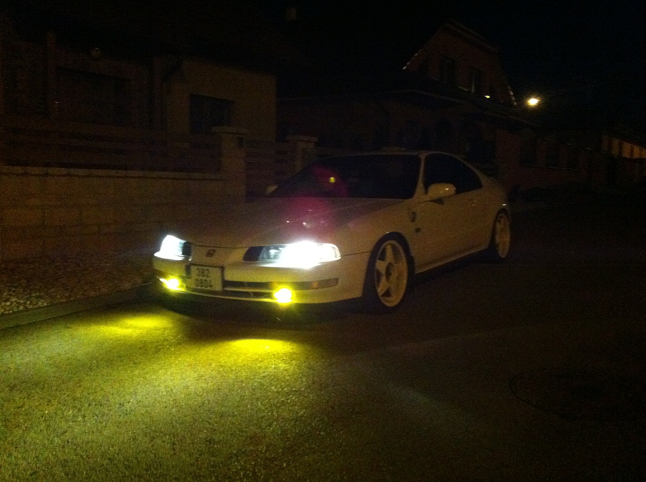

 Popis: akorát když zapnu světla tak to začne tak bzučet (mám zavřený dvěře) ale jak zapnu mlhy tak to přestane nevíte někdo co s tím ??

Jediný co mě napadá, že ty zapnutý světla lákaj nějaký komáry nebo něco takovýho... Velmi šťastný
Né, teď vážně - bzučí jako co? Světla, motůrek naklápění (tedy jestli tam je?), nějakej spínanej zdroj (jestli tam někde je?), nebo Ti bzučí zvuk z repráků v autě...? Je ten zvuk závislý na otáčkách motoru?

motor ani nemusí být nastartovany, jde to jakoby z pod palubky.. sednu do auta, zavřu dveře, zapnu světla a začne to jakoby bručet, zmáčknu tlačítko mlhovek abych je zozsvítil a přestane to, vypnu je a už to nedělá

Napadá mě nějaký relátko, který má nějakou snahu o "něco", ale nevim jakou by to mělo mít souvislost s mlhovkama. Předpokládám, že před zapojením mlhovek se nic takového nevyskytovalo...
Máš to dobře ukostřený?

nee předtím nic.. když sem to zapojoval a měl jednu hotovou tak sem to zkoušel a všechno v pohodě a jak sem zapojoval druhou tak sem spálil pojistku tak sem ji vyměnil a od tý doby to dělá

Jestli si spalil pojistku mlhovek tak by to mohly byt opalene kontakty relatka na ty mlhovky. Je to jen nejpravdepodobnejsi scenar podle toho co popisujes, zkus relatko vyndat a zapojit mlhy na tvrdo dratem, uslysis, jestli to prestalo..

taky bych vsadil na kabeláž u toho relé...

tak je to relátkem, asi je nějaký špatný Úsměv
